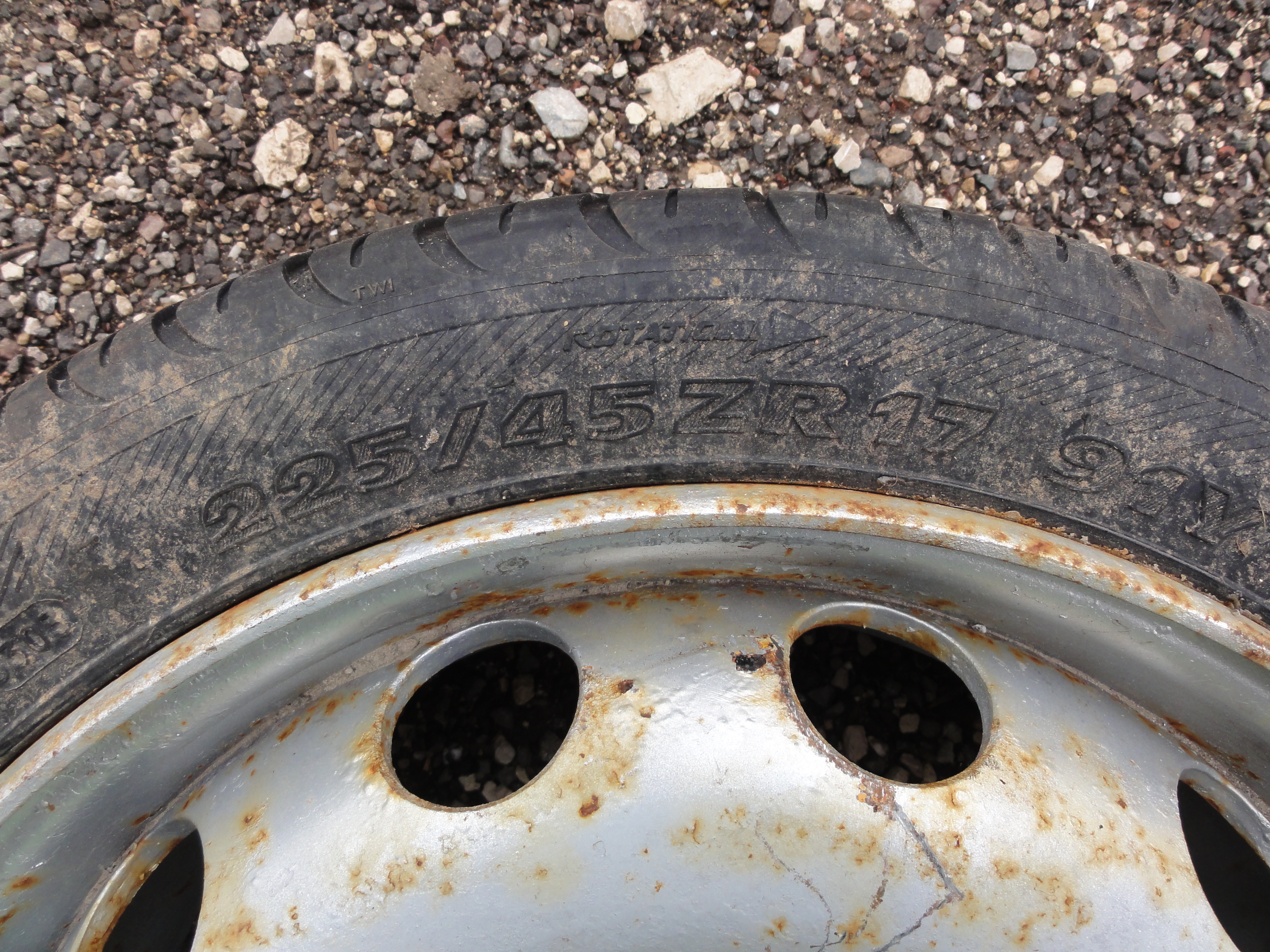

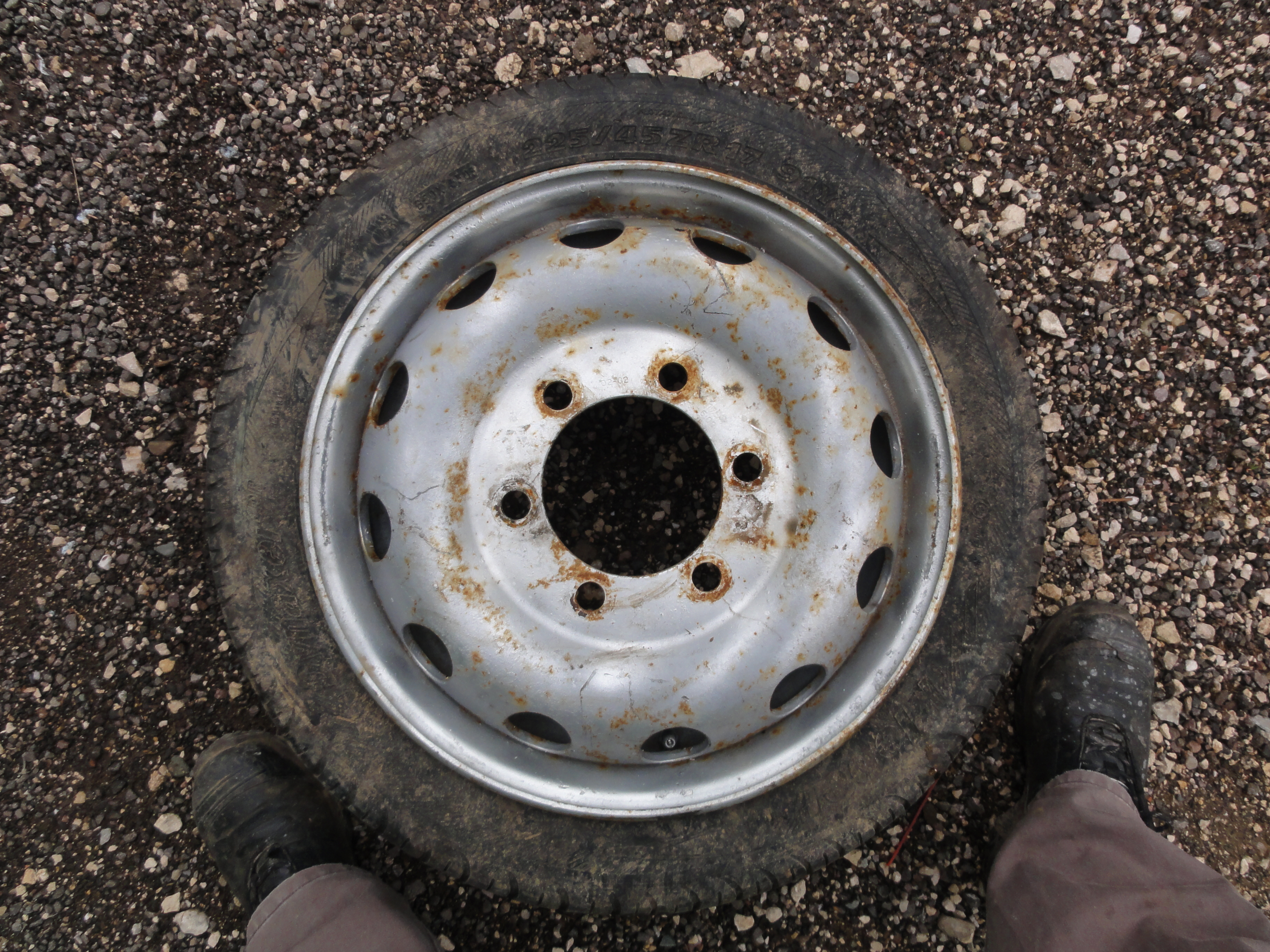

ben sur cette annonce que j'avais déjà relayé: http://www.leboncoin.fr/equipement_auto ... tm?ca=12_s
ça dit pneu de bremach...mais peut être que la jante est vendue avec et d'ailleurs curieusement il est ecrit 8,5x17
alors que ce devrait être 17,5
c'est curieux tout de même ce que tu dis la car par exemple sur les pneus en 16 il est parfois spécifié de surtout ne pas les monter sur des jantes en 16,5...
il me semble.
en fait je comprend pas comment on peut monter un truc avec 1demi pouce de décalage dans un sens ou dans l'autre ..les talons des pneus n'étant pas élastiques et ayant besoin d'être centrés correctement
il me semble.

Euh, moi je vois une jante toute pourrie
et un pneu taille basse 17"...
C'est écrit où 17.5"??
- Messages : 22357
Re: 17,5........ c'est comme 17 !!!!!!
en haut a droite en zoomantleoduro a écrit :Euh, moi je vois une jante toute pourrieet un pneu taille basse 17"...
