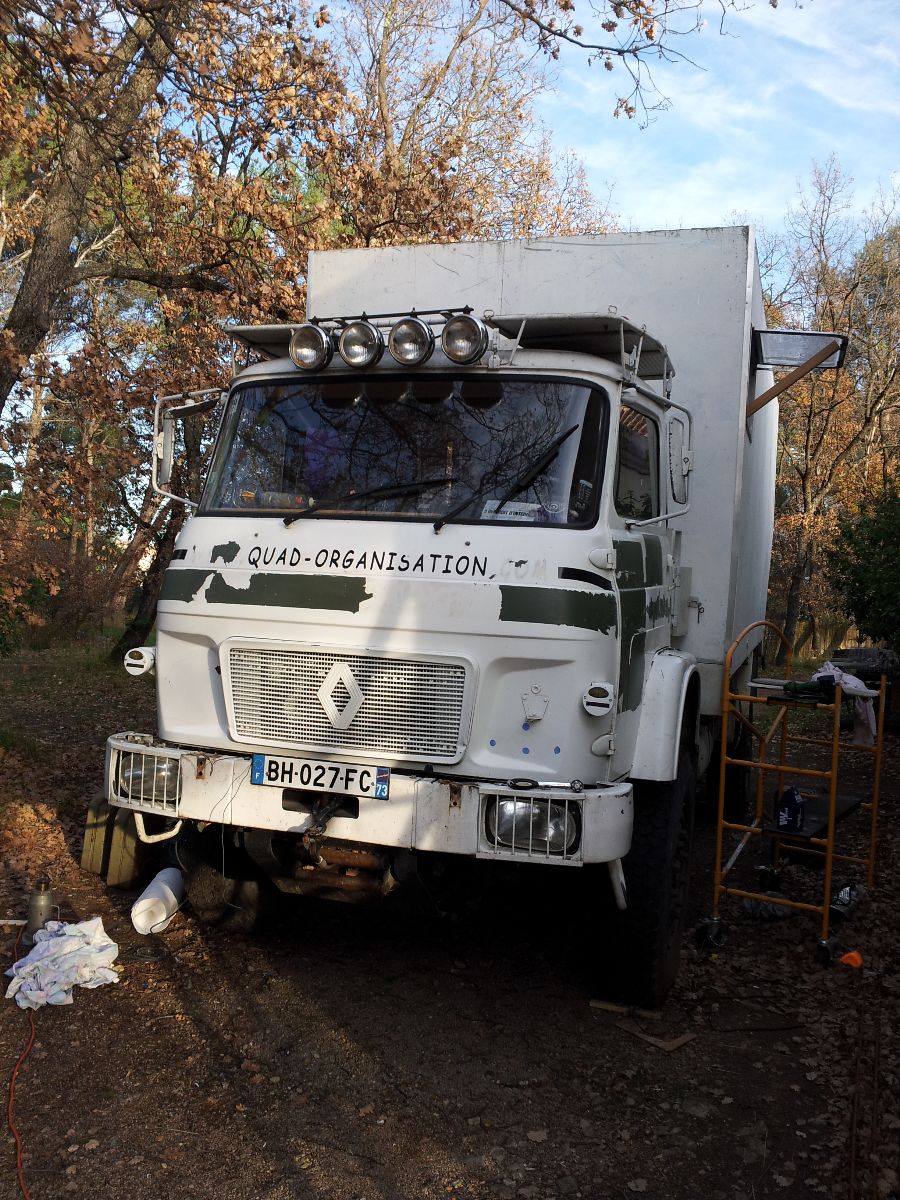

Re: autoconstruction cellule sur un gros bientôt fini youhhh
Message par rkv »

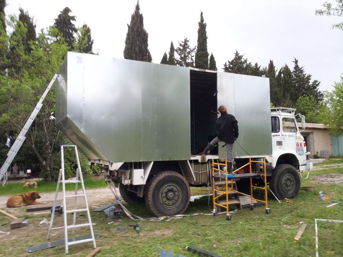

merci traban on en est aussi grave content bien proporsionné on c'est taté à le faire partir plus haut mais c'est très bien comme ça je trouve
pour la peinture ouai j'ai vue ça mais la c'est juste pour partir mercredi donc on va peindre vite fait pour pas aveugler les gens avec le soleil et les plaques de galva ;) mais je vais allé voir chez AD quand je rentre
bon on a fini à la tombé de la nuit mais la caisse est casi fini manque plus que riveter 1plaque de 30cm sur 2.40m tout le long du biaie en bas
on va metre de profils a 90° qu'on a déjà mais on les posera en rentrant histoire de les faire tranquil la j'en ai plein le bras plus de 300trou 300rivets avec riveteuse manuel et un peu plus de 600kg de galva la caisse est prete youhhhhhhhhhhhhhhhhhhhouuuuuuuuuuuuuuuuuuuuuuuuuuuuuuuuuuuuuuuuuu
on va attendre que le porte feuille goufle un peu pour l'amenager ^^

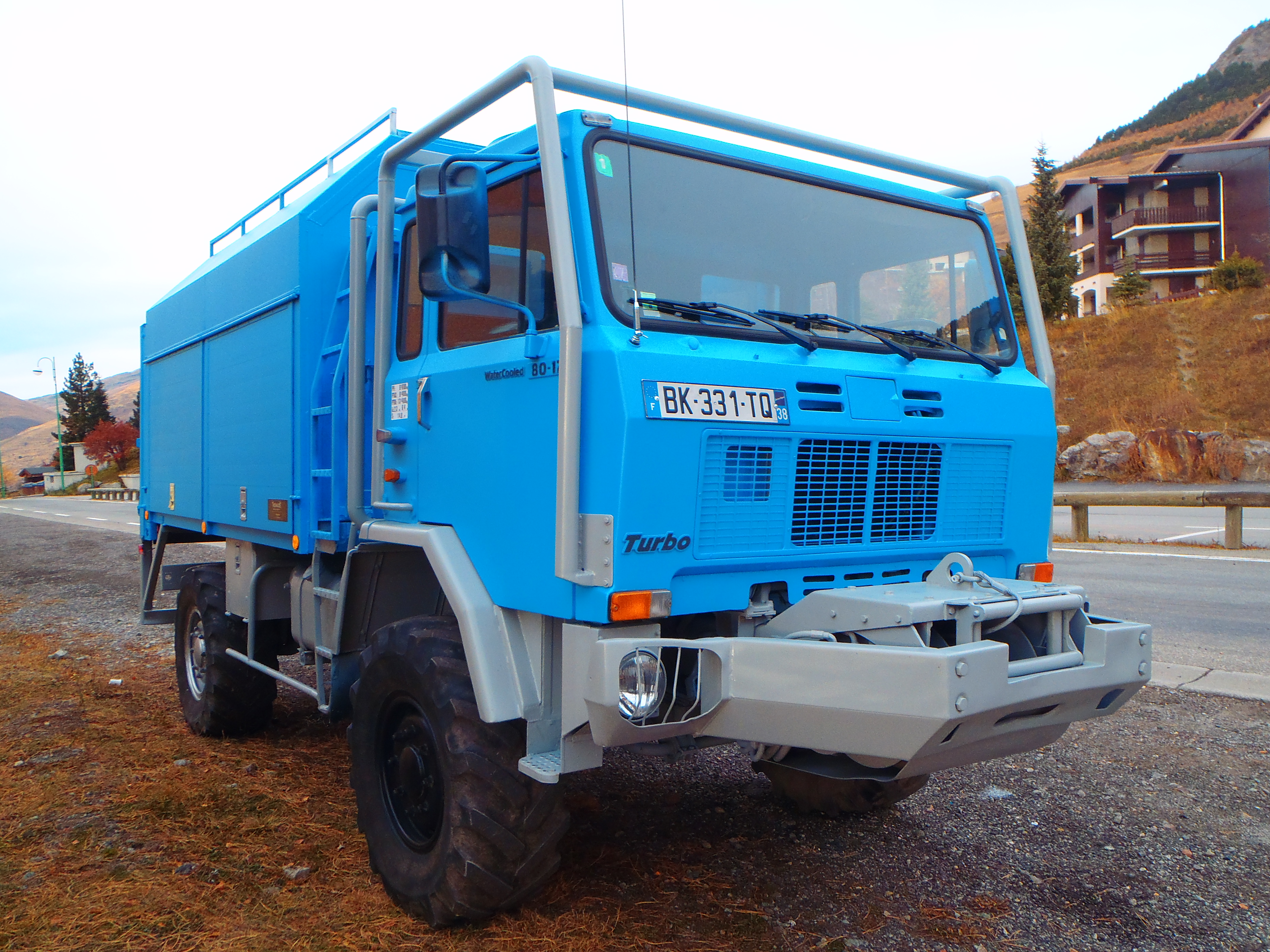

le bleu je l ai fait avec un pistolet electrique , le principe pour un meilleur effet et éviter les coulures , peinture mat et pas charger sur l application , voir mettre trois couches,
une peinture   3 composants c 'est mieux (peint. /diluant / durcisseur )

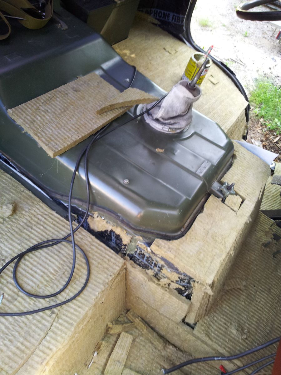

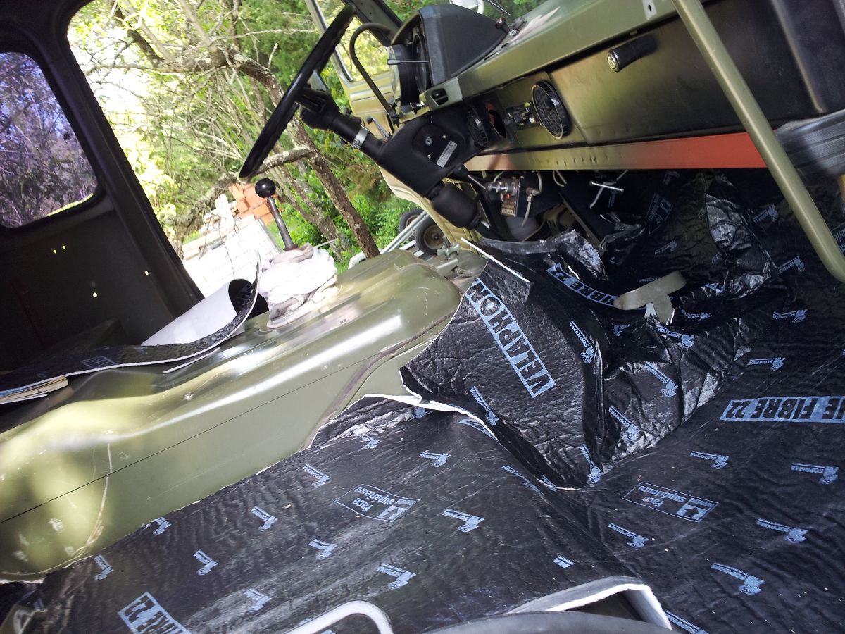

alors debut de l'isolation de la cabine
-couche de vélaphone + laine de roche compacté de 20mm
-ensuite coffrage et plaquage en CP
on finira l'isolation par le capot moteur intérieur pour lui faire un coffrage ovrable
ensuite fabriquation d'un nouveau tableau de bord
j'espère que ça va bien etoufer le bruit l'isolation qu'on fait je suis assé confient

rkv a écrit :salut
brett
ho oui ça devrais pas mal gagner, vous avez fait un beau boulot encore une fois !
moi j'ai fait juste au paxalu et gros gain immédiat!
la tôle du toit fait une grosse résonance c'est pas mal de mettre quelques bande de goudron pour absorber
bourrer les portes à la laine de roche est à faire aussi, elles vibrent et résonnent beaucoup moins...
je suis en train de chercher un tapis caoutchouc épais pour tout recouvrir mais faut compter 60 euros pour faire toute la cabine en 6 mm

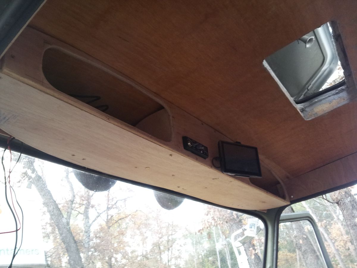

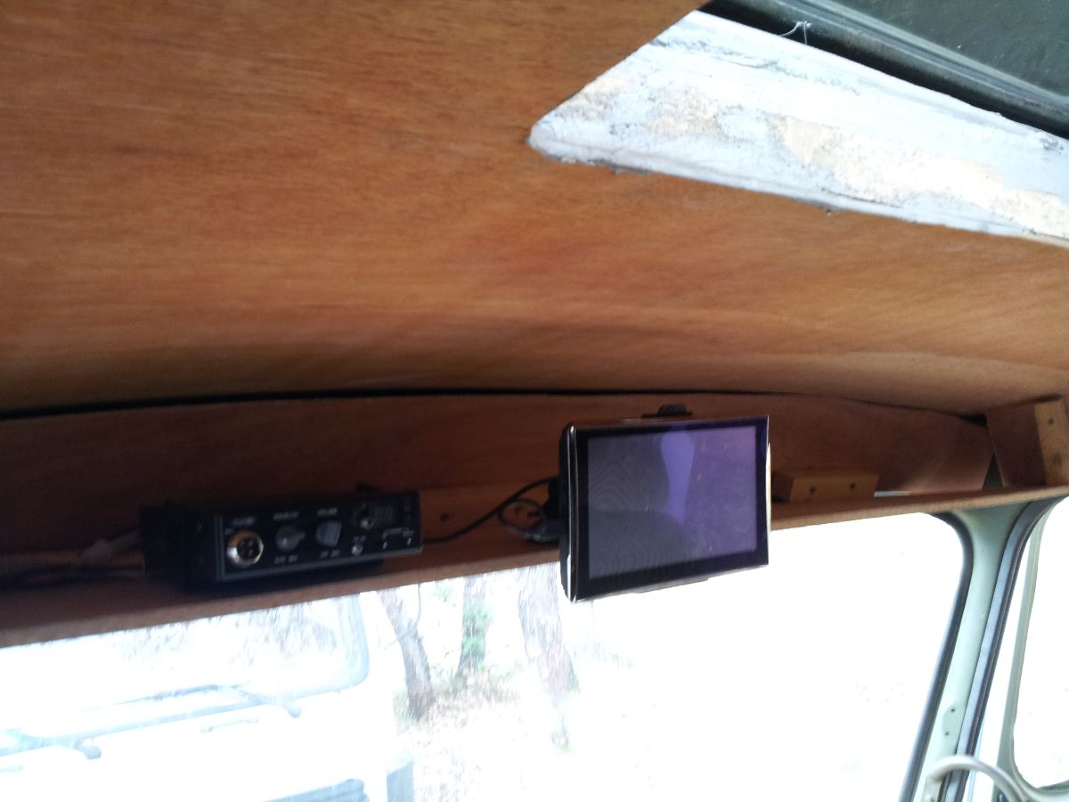

pour l exterieur on a virré les auto collants de la cabine viré la pare buffle et reposé la rampe de LP sur la galerie et pose d une fenetre du salon
pour l intérieur on commence a voir le bout de la cabine isolation habillage des murs tableau de bord nouveau petit faisceau electrique pour les accessoires le tout sur fusibles et convertisseur 24/12v sauf les LP qui sont en 24v sur relais habillage du passage cabine caisse
nouveau look plus leger au visuel

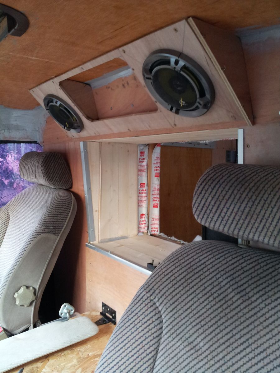

gros oeuvre du TB casi fini reste les finitions et 2 3 accessoires
pose des enceintes et rangement pour les cartes

:shock: sympa tout ça, beau boulot ! 3,70 ( ta hauteur ) c'est peanuts, t'as du t'en rendre compte depuis, bon ok j'suis toujours entre 4m50 et 4m85, mais mon ex-4000 faisait 3m65 et j'étais pénard, a part une fois j'ai relevé le toit d'une petite station :oops: j'm'en suis sorti juste avec une petite trace blanche sur le devant de la caisse. Curieux de le voir de près ton engin, j'pourrais comparer le confort auditif avec mes souvenirs :lol: beaucoup de bruit passe aussi par le PUT'''''''' de soufflet de levier de vitesse, un simple chiffon bourrer dans le soufflet avait déjà fait du beau boulot
:lol: :lol: :lol: toi aussi tu glane les plateaux repas pour poser de la pièces. les 2 hp O² doivent déjà bien donner, mais en as tu d'autres? avec Bob on avait mis un hp de chaque coté du tdb au dessus des genoux ça rend bien.

salut chips et merci
et bah mine de rien pour les stations pas chere en 24/24 c est souvant galere j ai déjà sortie les bidons pas mal de foie mais oui ça reste tranquil quand même les 3.70 avec les lanterneaux et cheminée j espère pas depasser les 3.80/85
:shock: 4.50 4.85 de haut oula mais la tu dois bien galerer j imagine même pas j ai pas du suivre un episode mais comment arrives tu a 3.85m??
on espère bien cette année réussir a venir au rasso donc comparéson du confort sonor avec plaisir ;)
et je note que t as de bon souvenir de se PU... de soufflet de vitesse qui pour la petite anécdote il nous a laché au debut de vacance cet été alore entre le bruit et la chaleur du moteur t imagine pas la galere impossible de bien le refixer je vais me vanger et le refaire avec des couche de velaphone et adapter un autre soufflet affaire a suivre :twisted:
on va voir si les 2 hp suffisent je pense pas nan pas d autre de prévu pour le moment ouai j avais pensé les metre au niveau des genoux mais il y a toute l elec du nouveau TB et d un coté la commande de frein de park et l autre la porte de la boite a gant qui risque de gener mais au pire je trouverai bien un autre endroit ou je metrai de plus grosse a la place et celles la serviront sur un autre camion ;)
