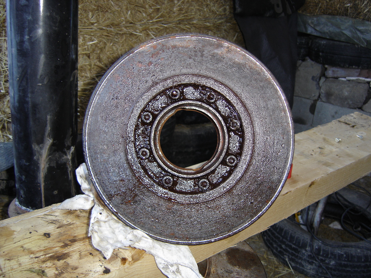

hippo a écrit :tes étriers étaient morts aussi ou bien devais tu les changer pour que ce soit compatible avec ces disques là ?
sais tu sur quel autre véhicule c'est monté?

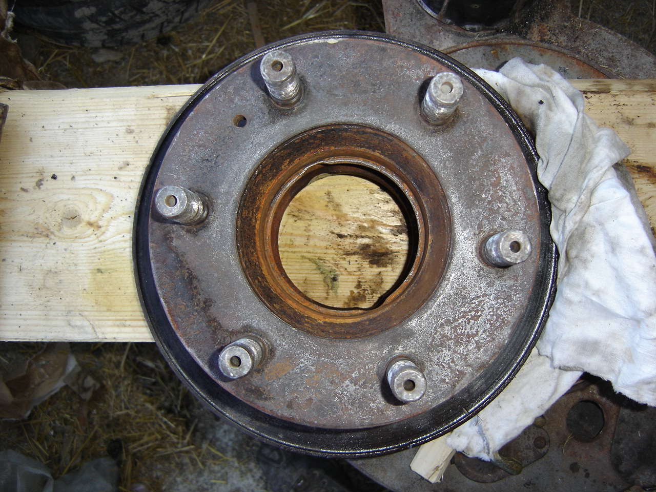

tout était mort coté conducteur,même le roulement,complètement grippé.A tel point que je n'arrive pas à enlever le disque.Les disques neuf ont été commandé directement chez l'importateur .
Quand aux étriers Perots,il ne sont plus fabriqué pour cause de problème . Ils sont remplacés par des Brembo. Les plaquettes sont identiques.
Je ne sais pas si ces disques sont monté sur d'autres véhicules,mais tous les emballages étaient IVECO

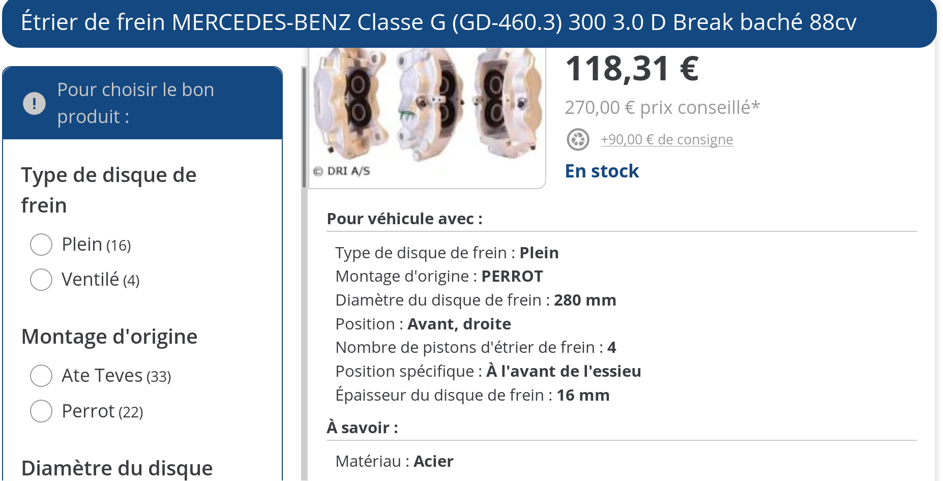

MERCI SEB de la réponse rapide, mais la ref que tu donnes n'existe hélas plus, si tu connais une personne ayant un étrier compatible je suis preneur car sur les sites de pièces oscaro ou autre les produits proposé ne sont pas dispo et ils ne savent pas quand il le seront d'autre part dans les propositions de sites de pièces, ils parlent de disque diametre de 280MM et le 4X4 est monté avec disque de 300 , j'ai fait 3 commande de pièces sur différents sites et réponse produit pas dispo c'est inquiétant, j'ai contacté des réparateur d'étrier un peu partout mais il semble que comme se sont de Perrot c'est plus compliqué, j'avais même pensé faire tourner l'intérieur du corps de l'étrier le chemiser et remettre d'autres piston plus classiques mais les réparateurs disent que c'est impossible à cause de la particularité des Perrot
Messages : 3350
Re: recherche étrier avant droit iveco 40/10
Message par Bruno Jordan »
Pas sûr du tout mais pas les même que sur les Mercedes G 4X4 première génération.

D'après la doc, les pistons de daily 4x4 en Perrot sont soit de 44mm soit de 50mm, mais je ne vois rien sur le diamètre du disque (300 mm ??)
la piste de Denis semble pourtant prometteuse
https://www.ebay.fr/sch/i.html?_from=R4 ... acat=63717
Les étrier Perrots ont été monté sur de Mercos, en tout cas ça y ressemble fort, il n'y a pas 36 modèles ...

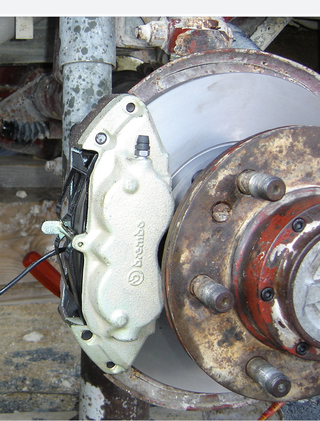

en fouillant dans les archives j'ai trouvé ça :
viewtopic.php?f=7&t=697&start=40
voila c'est fait pour un coté
disque de 303 mm Iveco
étrier Brembo,qui renplace les Perot
Une autre piste à creuser ...
Seb.G

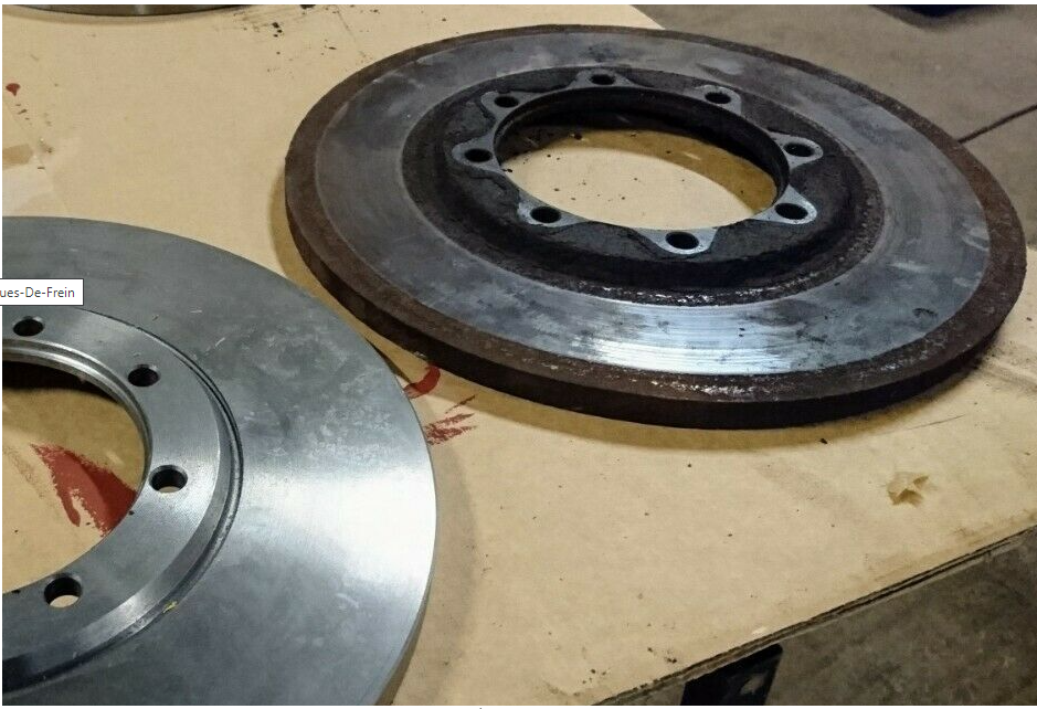

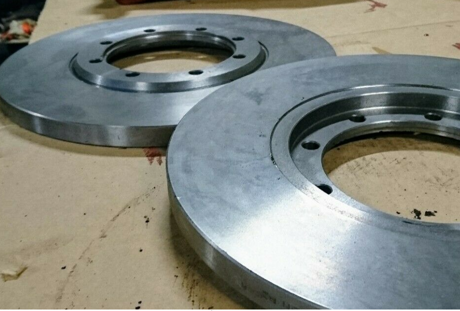

si on fait un zoom sur la photo on voit que les disques dépassent :
ce qui expliquerai cette usure sur une annonce ebay ( https://www.ebay.fr/itm/1904539-iveco-d ... SwENVd4Q7L ) , peut-être des disques de 303 mm usés avec des étriers fait pour du 290 mm ??

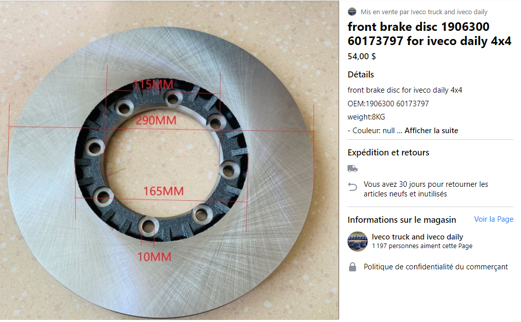

Sinon, pour les cotes, y'a ces disques neuf en 8 trous en 290 mm de daily 4x4 :
Seb.G

galère à trouver les disques en 303 et montage Perrot...
