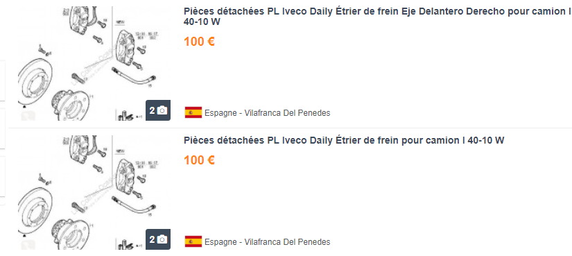

ce qui expliquerai cette usure sur une annonce ebay ( https://www.ebay.fr/itm/1904539-iveco-d ... SwENVd4Q7L ) , peut-être des disques de 303 mm usés avec des étriers fait pour du 290 mm ??
Sinon, pour les cotes, y'a ces disques neuf en 8 trous en 290 mm de daily 4x4 :
Seb.G
