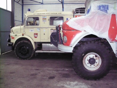

Quand on voit ça,Image c'est pas 4 cm de déport sup qui vont changer quelque chose.

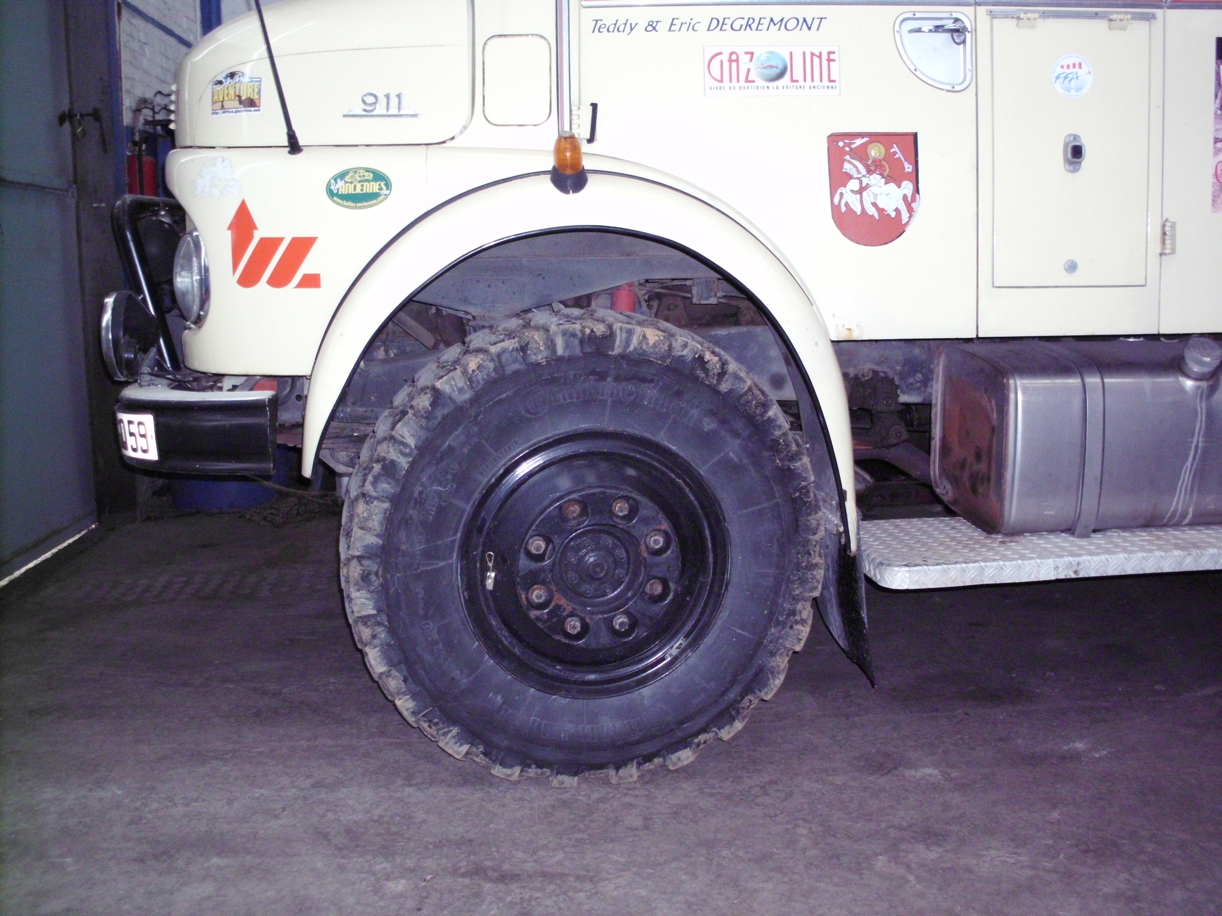

Par contre , je ricanne mais je bosses pour toi depuis hier... lol j ai ramené le camion du paternel , j ai demonté ces roues Bignole avec amour.. j ai même pris ddes photos mais bon le forum censure les photos de roues Bignole , je comprends pas.. :lol:
J ai passé deux,trois coup de file et voila donc les infos que je peux te donner:
la refs des roues kivontbien : VP 10-20-VASTRECHT-3D
le prix c etais 300€ HT unitaire :( mais a ce prix la tu peux quand même choisir la couleur...
Le gars nous avais conseillé des jantes a cerclage pour un usage "piste" et effectivement ca parait vraiment être du costaud... ca supporte même les sorties de piste eventuelle.....911 pourra connfirmer ;)
Le deport est a son max mais ca se monte et fonctionne nickel avec les même gommards que toi.
Le nom du fabricant exact je ne l ai pas , c est le copain du copain de la soeur de mon cousin qui connais un gars , dont le voisin connais un mec.......etc.. etc
En tout cas je vais lui faire fabriquer des jantes a court therme donc si t as besoin , on fait une commande groupée et moi je me charge de les ramener en France. T aura plus qu a venir visiter le Nord..lol

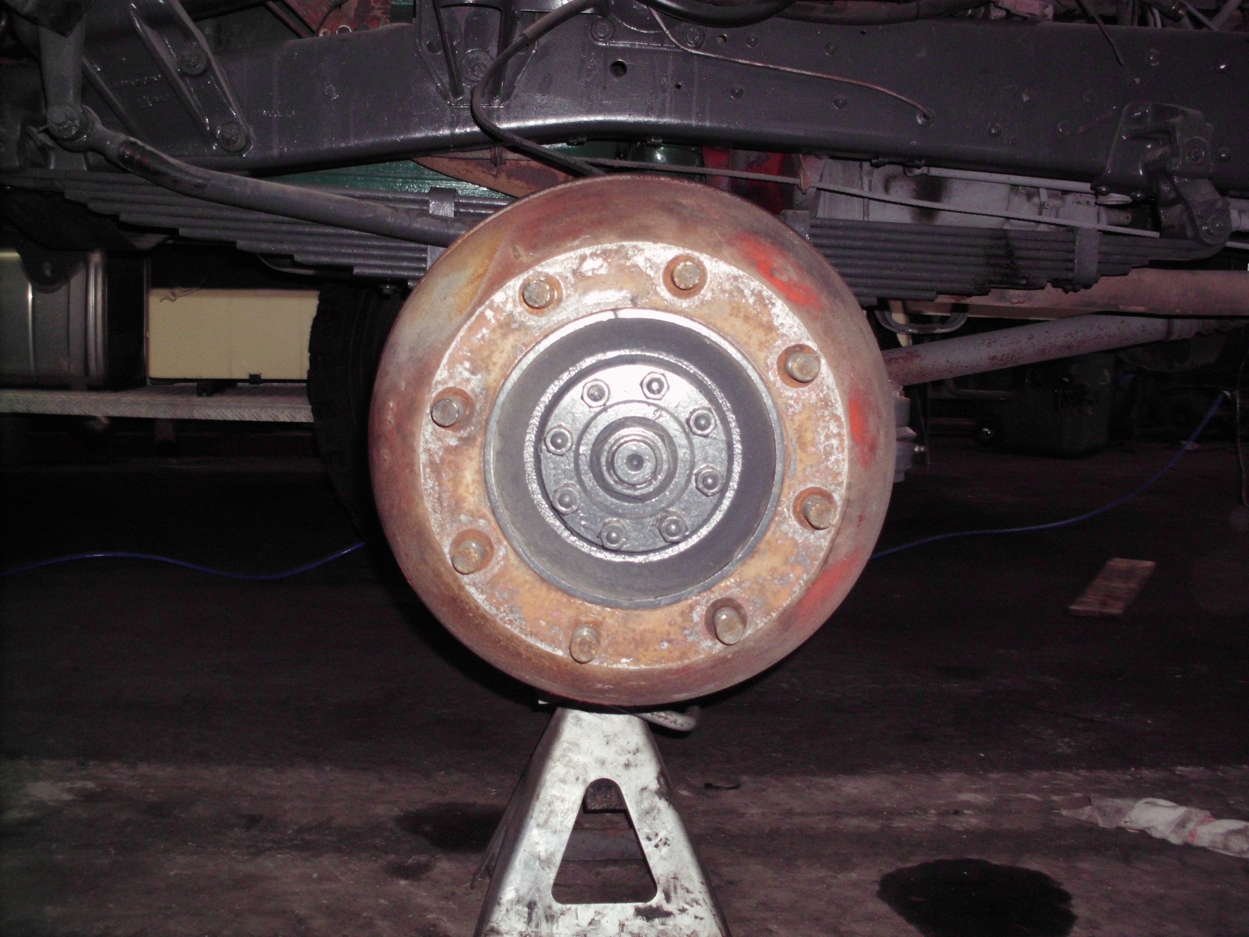

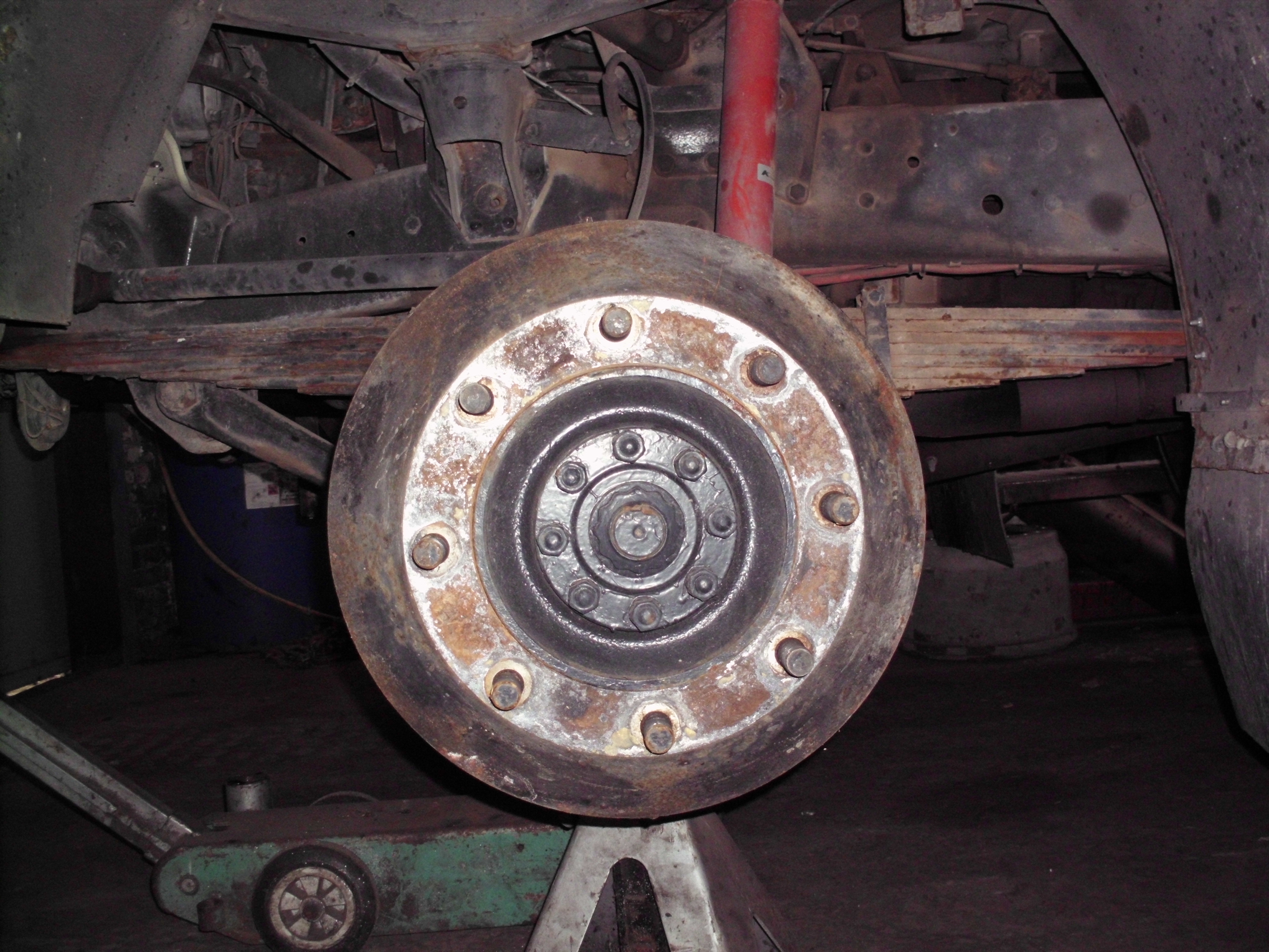

dites les gars, vous savez virer un tambour de frein avant vous?
BREF, j' ai voulu démonter mon tambour. j' explique: j' ai déposé ma roue, voulu dévisser tous les ecrous avec leur contre écrou qui sont un peu plus vers le centre. ma roue tournait. j' ai remonté ma roue avec deux écrous, j' ai pu dévisser les 16 petits écrous. j' ai redéposé ma roue, j' ai vu qu' il y' avait une gros écrou. je cherche une douille de 50, j' en avais pas. je vais dans l' atelier du père, je trouve la douille de 50. je vais pour dévisser l' ecrou. la roue tourne. je vais dans la cabine pour bloquer la pédale de frein, ca marche pas parce qu' il n' y avait pas d' air. je remonte ma roue que j' avais déjà re-déposée. je dévisse l' écrou de 50. j' ai accès à mon demi arbre, j' ai une pièce dont l' intérieur est denté qui veut bien s' enlever, mais mon tambour de freins ne veut pas s' extraire. BREF, j' ai voulu démonter mon tambour.
(pour ceux qui me prennent pour un fou, euh... ben.... http://www.canalplus.fr/c-divertissemen ... -bref.html )
serieux, vous pouvez me dire pour ôter le tambour? je vois pas ce qu' il me manque?
404 ,not found
Re: le veau! (mercedes LA710KR)
Message par lapetite »
dis mec, tu n'aurais pas démonté ton moyeu et vu ton arbre de roue ?
sur le trsm pour les tambours c'est à grand coup de marteau, ce n'est pas vissé mais emboité.

Je sais que sur mon 808 et 608, c'est des moyeux tambour ( en 1 seul bloc ). Donc y'a pas le choix, faut sortir les roulements et compagnie.
Je ne sais pas comment c'est monté sur le 710. Par contre, t'as "détendu" les excentriques. Si tes tambours sont usés, il y a une lèvre qui se forme. Après les machoires butent contre la lèvre et t'empêche de sortir le tambour.
Messages : 3633
sur les tambour du TP3, il y a deux trous filetés de huit dans lesquels on visse une vis ( :wink: ) qui va permettre de décoller et de faire avancer le tambour et comme l'a dit Wolf, il faut aussi détendre les excentriques de réglage des mâchoires.
Peut-être est-ce un système semblable :shock:

lapetite: oui, j' ai mis à jour mon demi-arbre de roue. il semble même que je puisse le retirer si je veux. mais il restera à sa place autant que possible.
woolf: lorsque tu me dis "t' as détendu les excentriques", c' ets une question, ou une affirmation? parce que je ne l' ai pas fait volontairement. si c' est un conseil que tu me donnes là: c' est au programme. j' ai entendu parler de cette lèvre qui crochette les étriers et peut empêcher au tambour de sortir. donc, je vais verifier ca, ca me sauvera peut-être.
denis: j' avais vu sur le net cette histoire de trous filetés... mais j' en ai pas :p je comprends en te lisant que lorsque woolf parlait des excentriques, c' etait une question. du coup, ca confirme, ce soir, je déserre les excentriques. ca leur apprendra. d' ailleurs, y'a-t- il un rattrappage automatique sur nos bestiaux?
