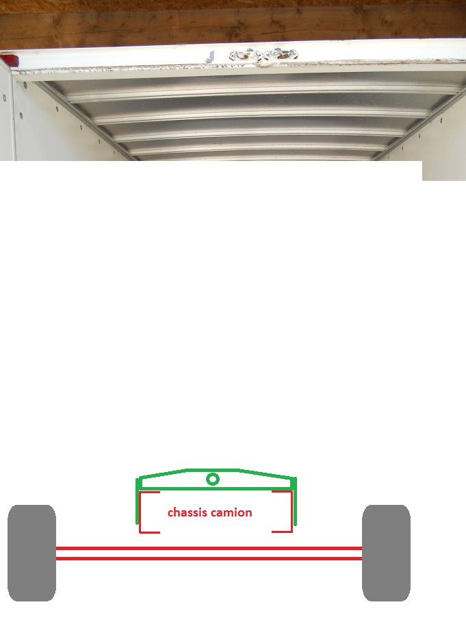

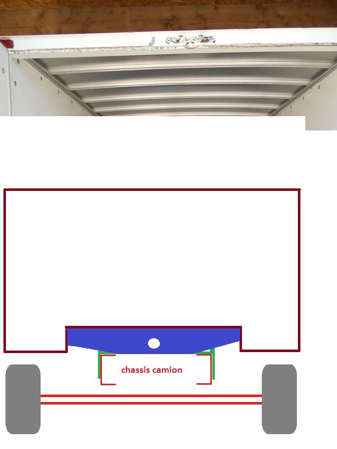

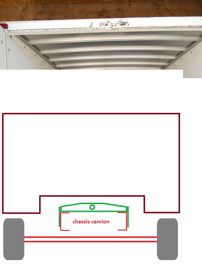

t'aurais des photos de ton 4 points
Merci d'avance
Merci d'avance
Re: mon renault 110-170 4x4 plateau / camping-car
je ne mets pas de photo car c'est un sujet qui est trop clivant, personne n'est d'accord sur la méthodemirus a écrit :Salut,
t'aurais des photos de ton 4 points![]()
Merci d'avance
donc j'ai bien étudié les différents systèmes et choisi celui qui correspondait le mieux à mon châssis et à mon utilsation = losange

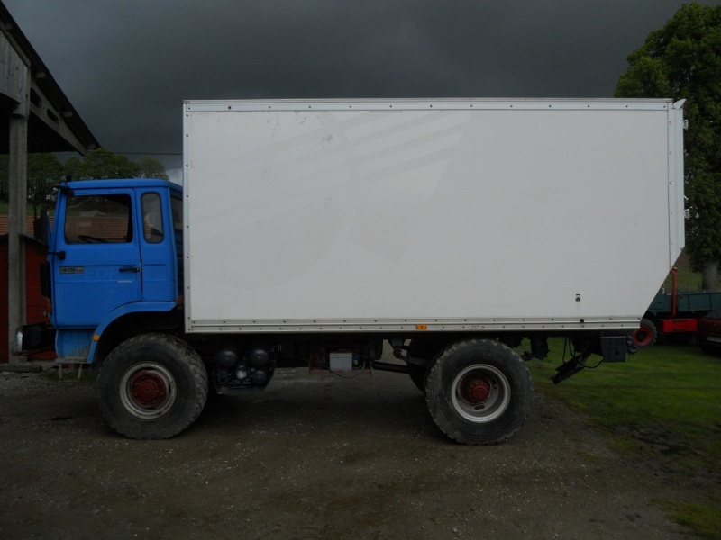

voici quelques infos sur mon camion :
. empattement = 3.4m
. porte à faux avant autorisé = 1.65m
. porte à faux arrière autorisé = 2.16m
. longueur totale estimée de l'ensemble = 7.21m (= longueur max sur mon barré rouge)
. avec cellule 5m

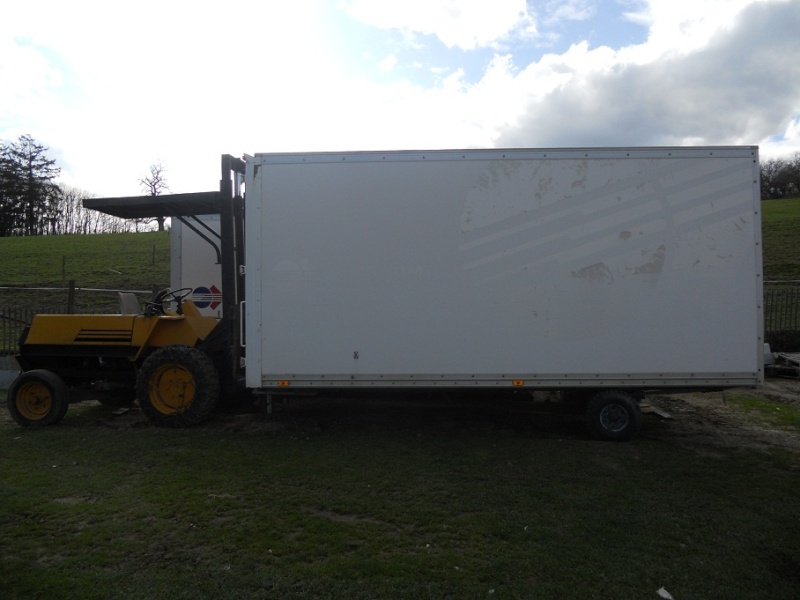

allé voici de la lecture

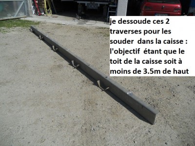

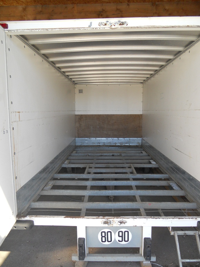

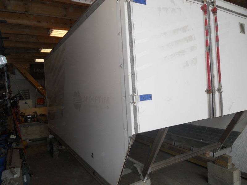

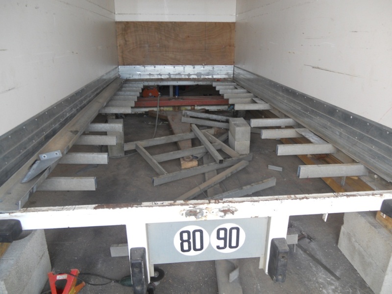

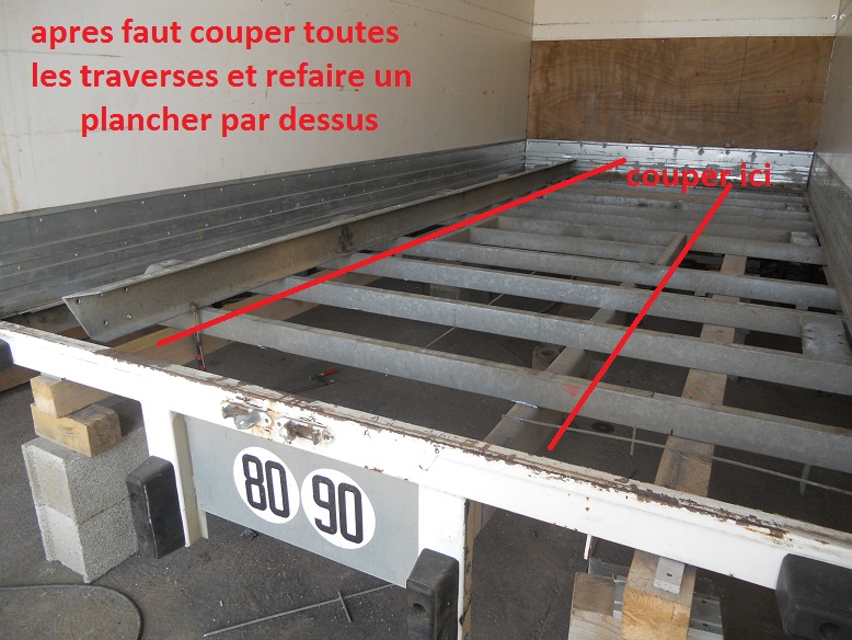

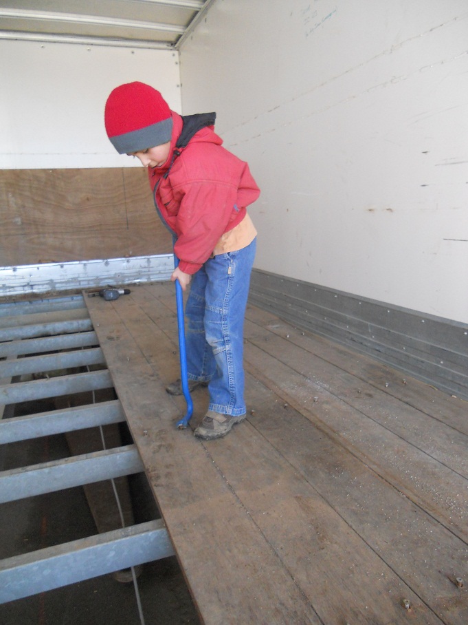

j'ai rentré une caisse à l'abri pour la modifier : dur dur de démonter les vis autoforeuses qui tiennent le plancher : heureusement que j'ai mon commis qui rêve de partir en vacances en camion : je pense simplement découper la partie centrale du plancher pour gagner 20cm en hauteur : je soude deux U sur toute la longueur : puis les fixation type "losange" : voici le châssis du renault : le principe de la découpe de caisse : des heures de meuleuse : et en rajoutant un plancher de 6cm d'epaisseur je devrais avoir une hauteur interieure de 1.9m : [/color]

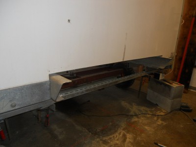

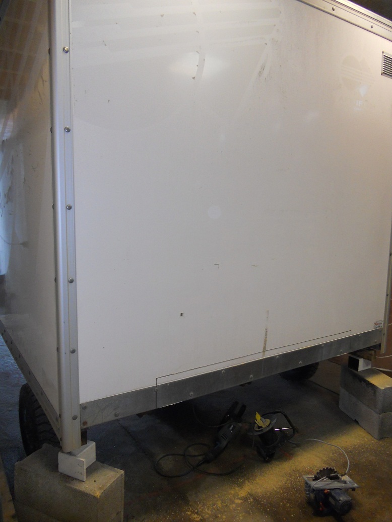

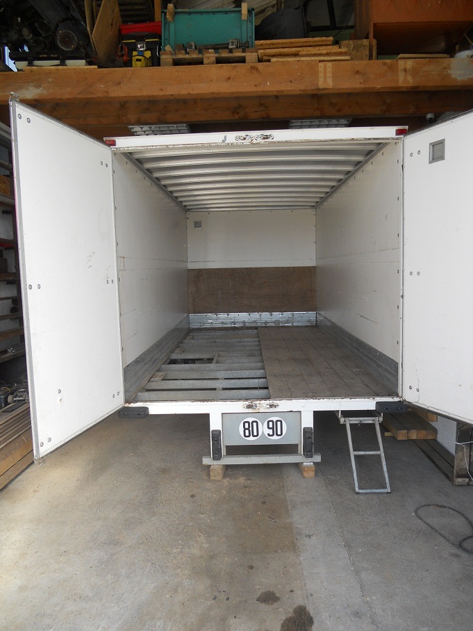

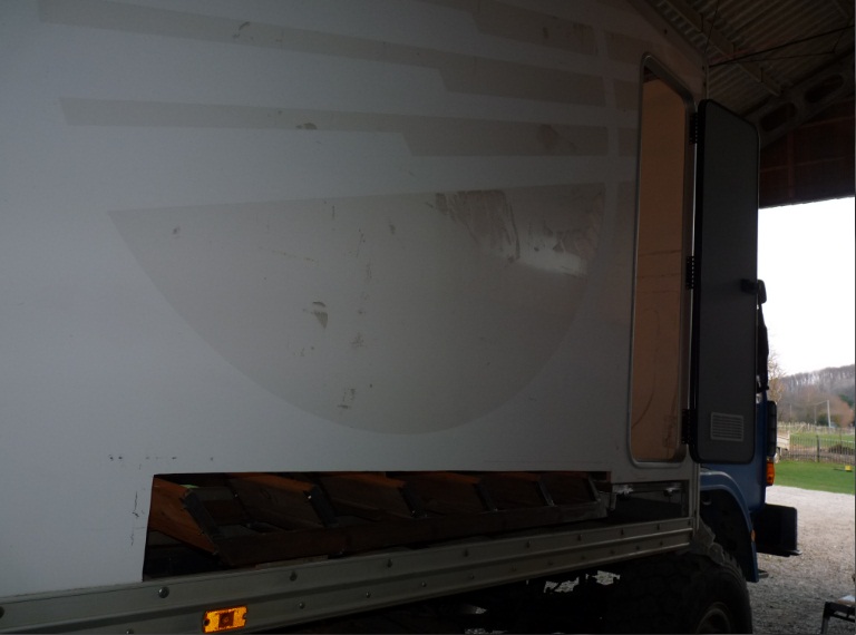

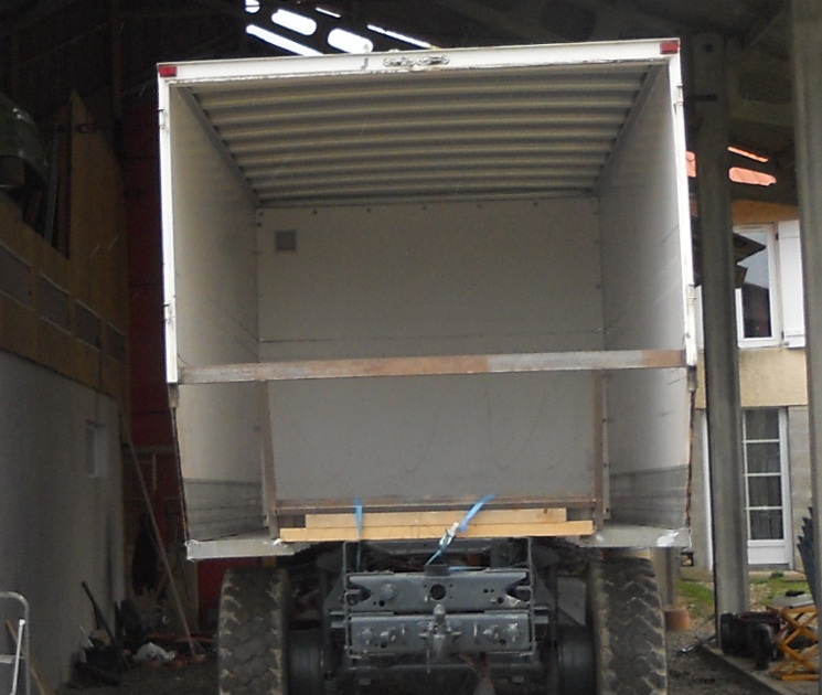

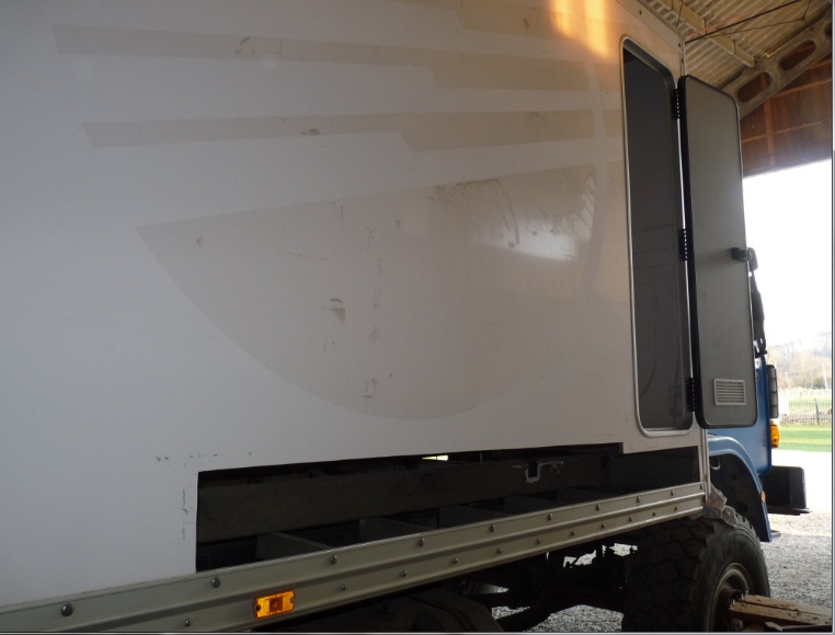

découpe de la face avant :
découpe de l’arrière pour faire un biseau :

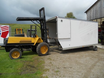

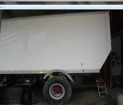

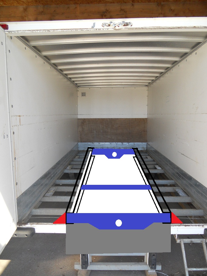

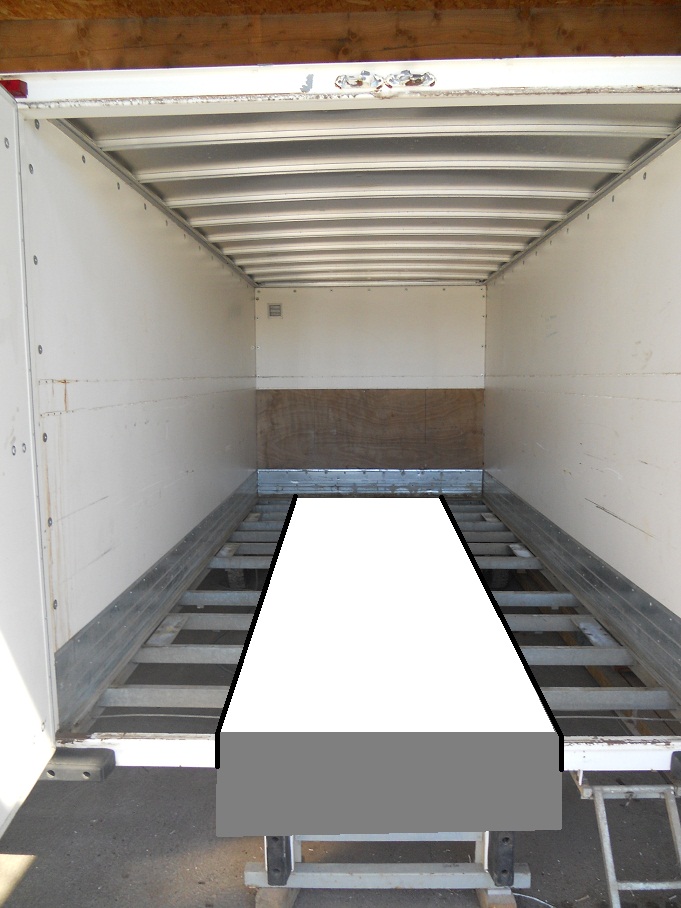

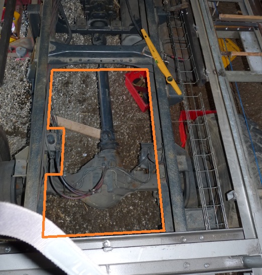

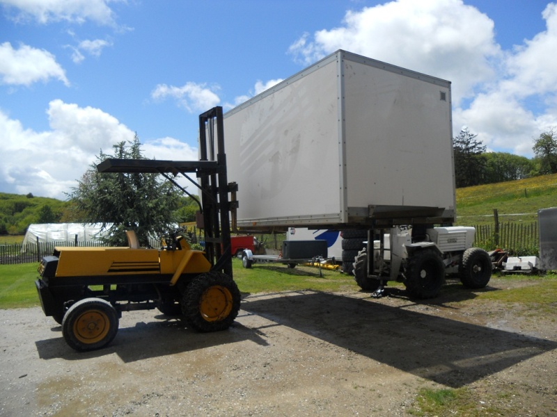

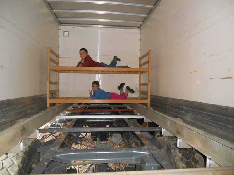

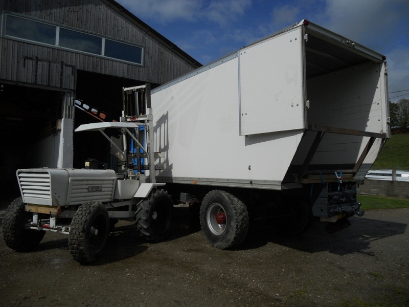

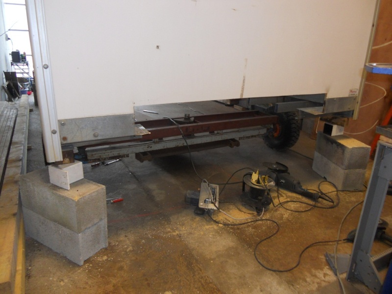

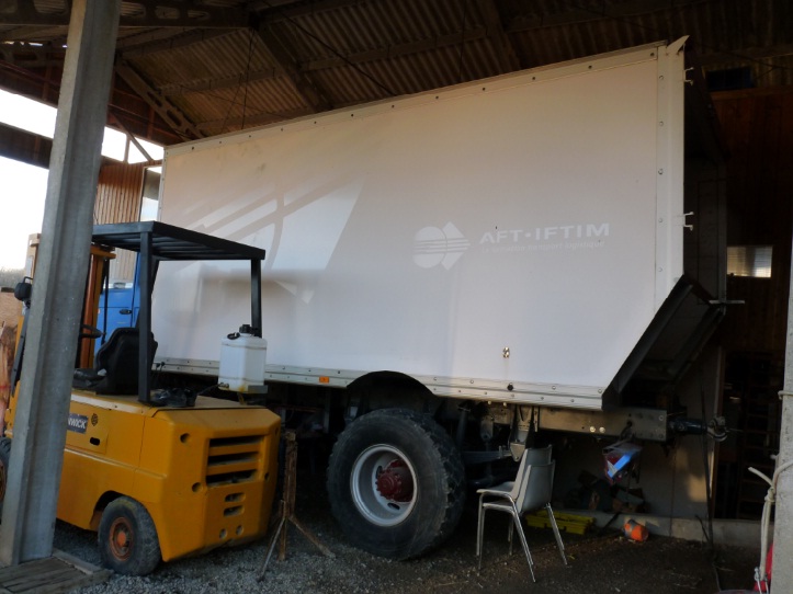

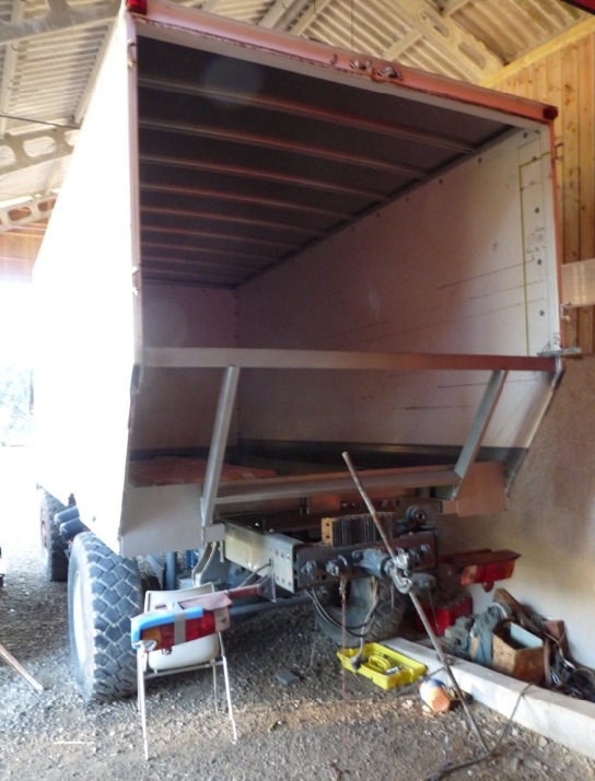

mise en place de la caisse pour commencer à réfléchir aux fixations :
la largeur est bonne :

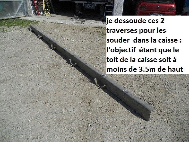

la hauteur totale est de 3.55m avec les panneaux solaires

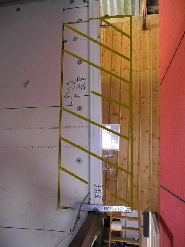

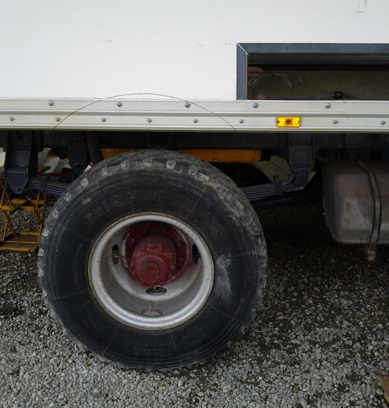

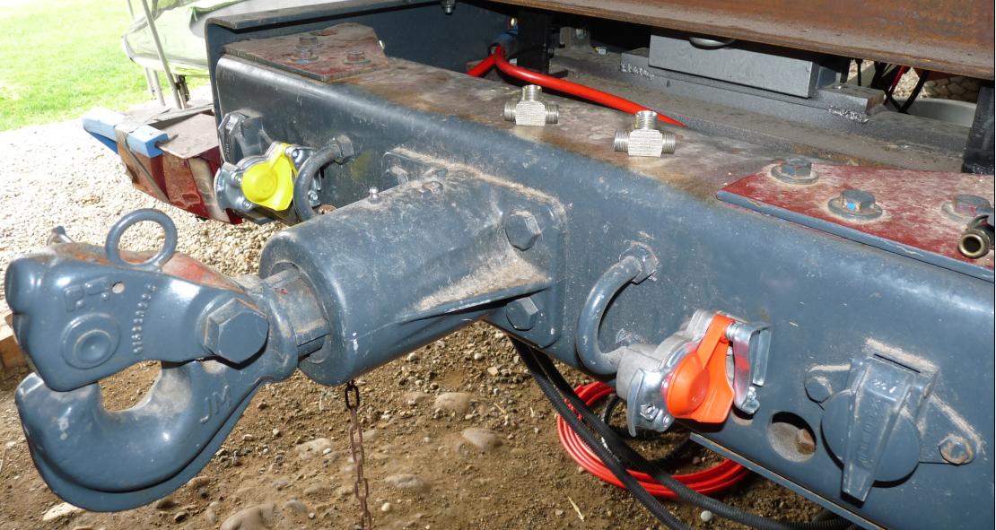

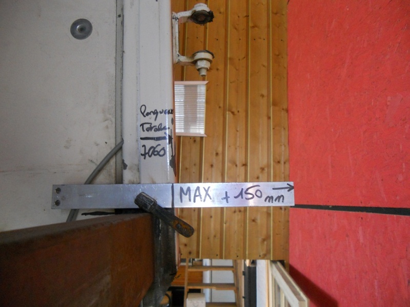

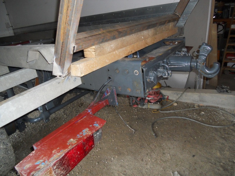

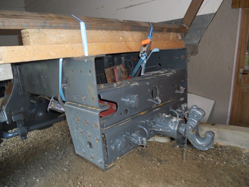

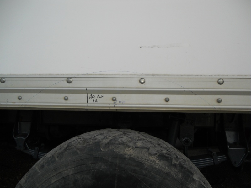

modification du crochet d'attelage qui était trop bas :
j'ai le droit de gagner encore 15cm à l'arrière :

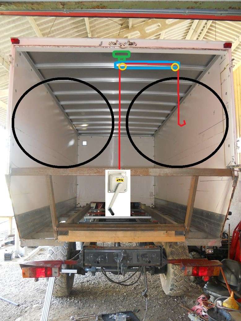

du coup je vais rentrer les roues de secours de 25cm dans la cellule :
elles vont reposer sur la traverse et je mettrai une potence pour les lever la-haut :

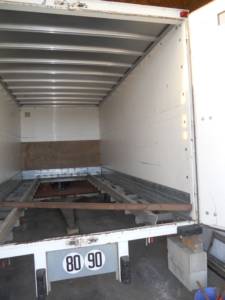

les enfants veulent partir en vacances, mais ce n'est pas pour demain ! :

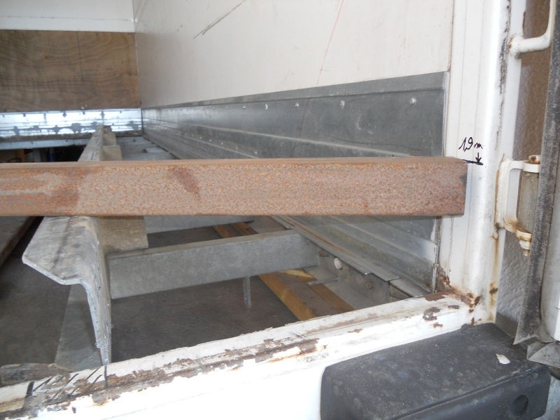

je continu quelques découpes à temps perdu :
tracé de la découpe à faire :

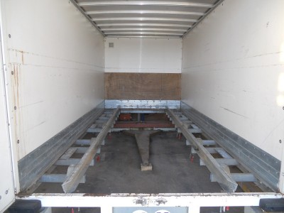

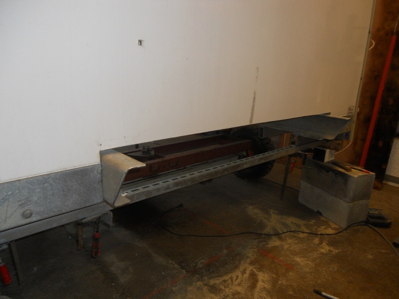

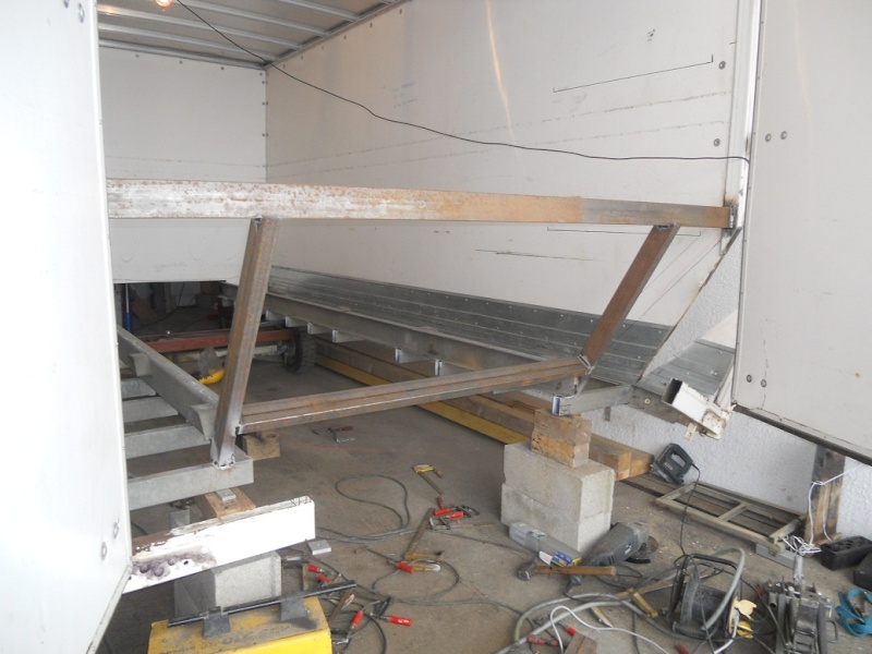

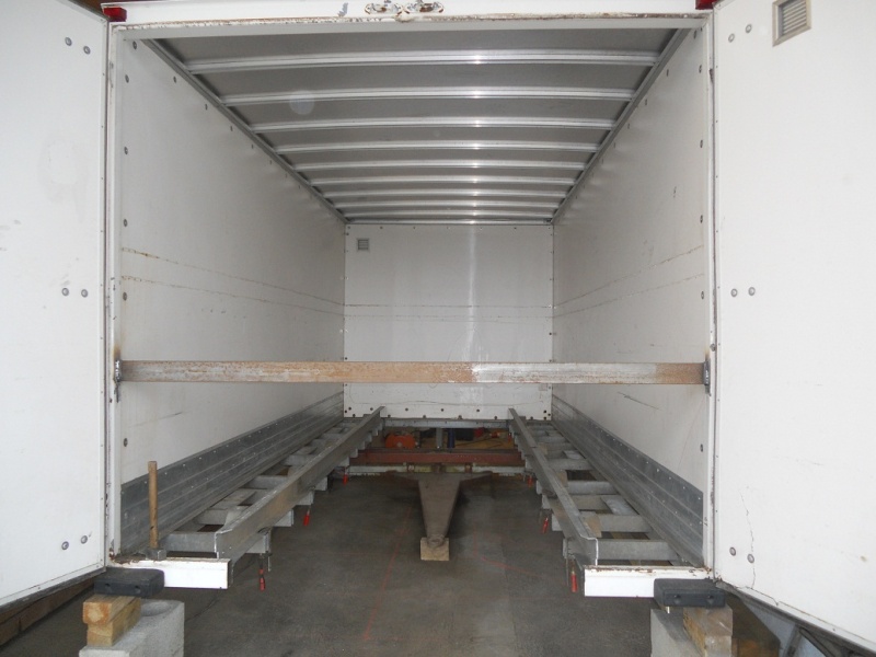

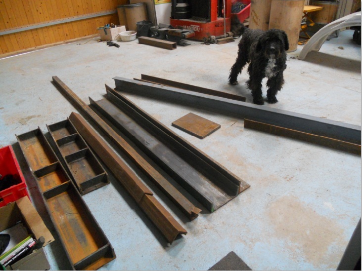

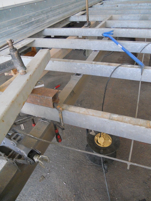

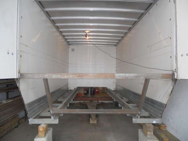

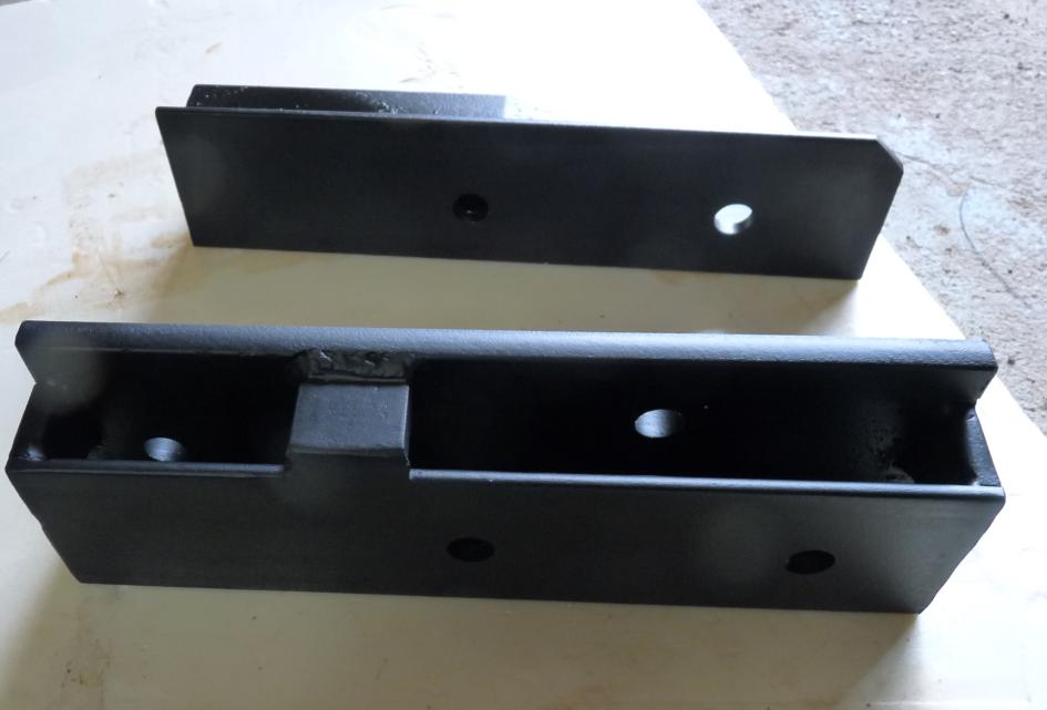

et voici l'acier pour faire la liaison cellule/châssis :

As-tu fais des essais de torsion du châssis? Comme ça sans info sur la torsion du châssis je trouve le dégagement entre la caisse et la roue un peu juste à moins que la hauteur de caisse ne soit pas la bonne.
Sacré taff
bon courage pour la suite , et je suppose que tu dois pas en manqué
tu vas faire le même montage que sur mon iveco jaune, à mon sens le meilleur , avant et arriere sur pivot et au milieu tampon

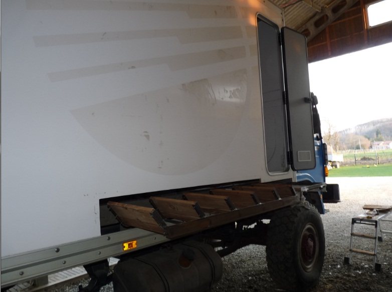

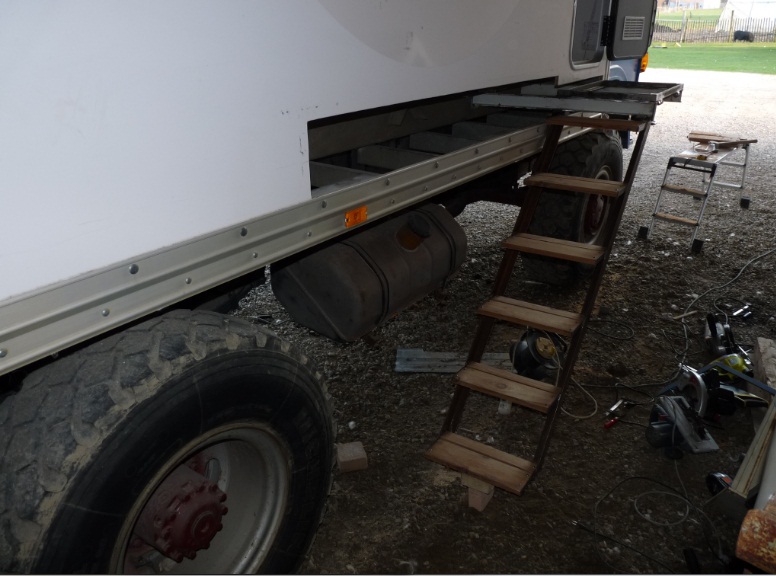

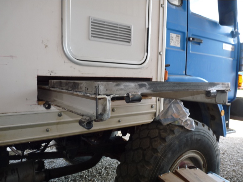

suite des travaux :

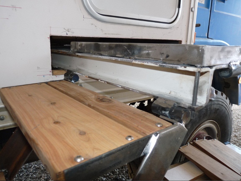

fabrication d'un escalier qui se glisse dans le bas plancher de la cellule
les gonts sur les 2 faces :
la découpe pour glisser l'escalier :

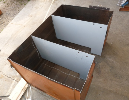

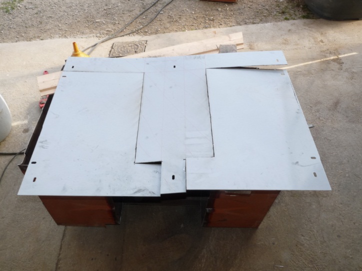

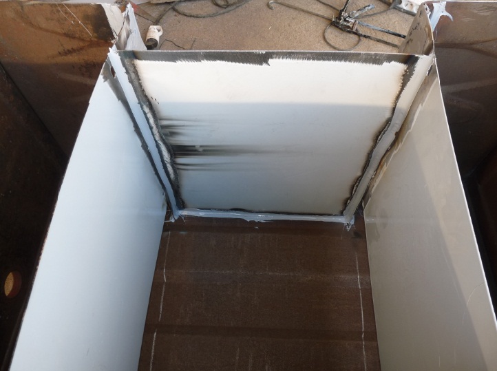

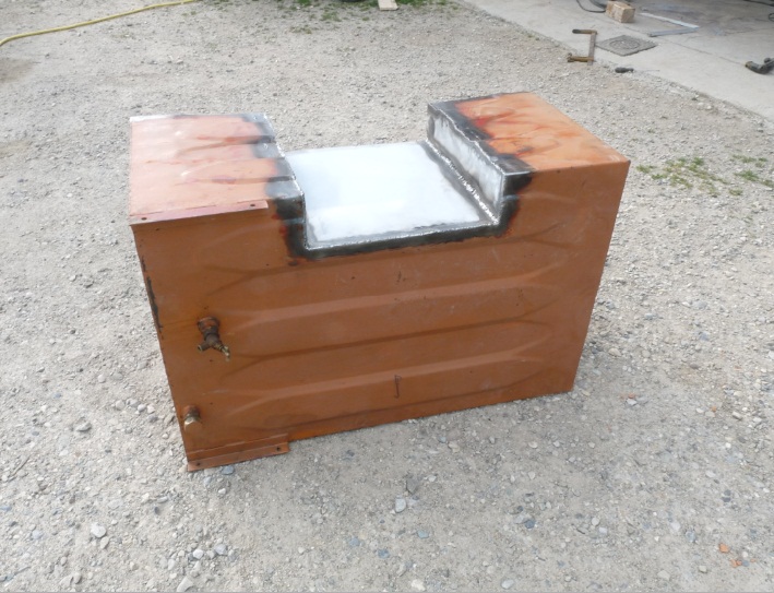

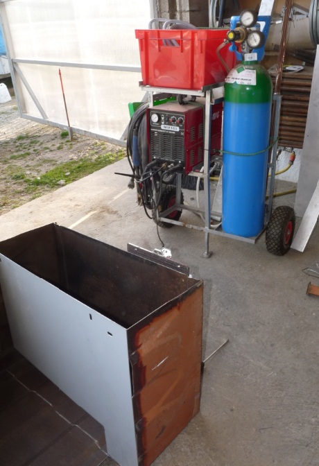

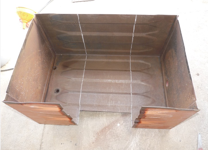

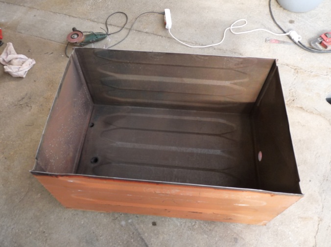

puis fabrication du réservoir d'eaux grises de 300 litres (1m x 0.65 x 0.48 ):
découpe d'une ancienne cuve à fuel en acier :
une fois nettoyé au karcher :
il y a le répartiteur de freinage qui gene donc il faut faire un décroché dans le réservoir :

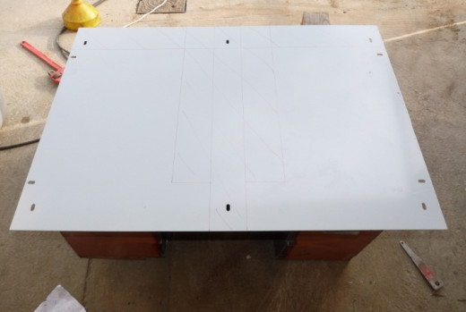

découpe des 2 parois brise flot pour faire 3 compartiments de 100L chacun, elles s'arretent à 10cm du fond :
ça fera l'occasion de tester mon mini TIG qui n'a jamais servit depuis 3 ans :
j'ai utilisé ce joint c'est top ! :
http://www.carsystem.org/index.php?id=1 ... 219a13911f
étant donné que ce réservoir est long et qu'il est fixé sur une partie du châssis qui se déforme, j'ai fais un berceau articulé en 3 points pour éviter qu'il se déforme :

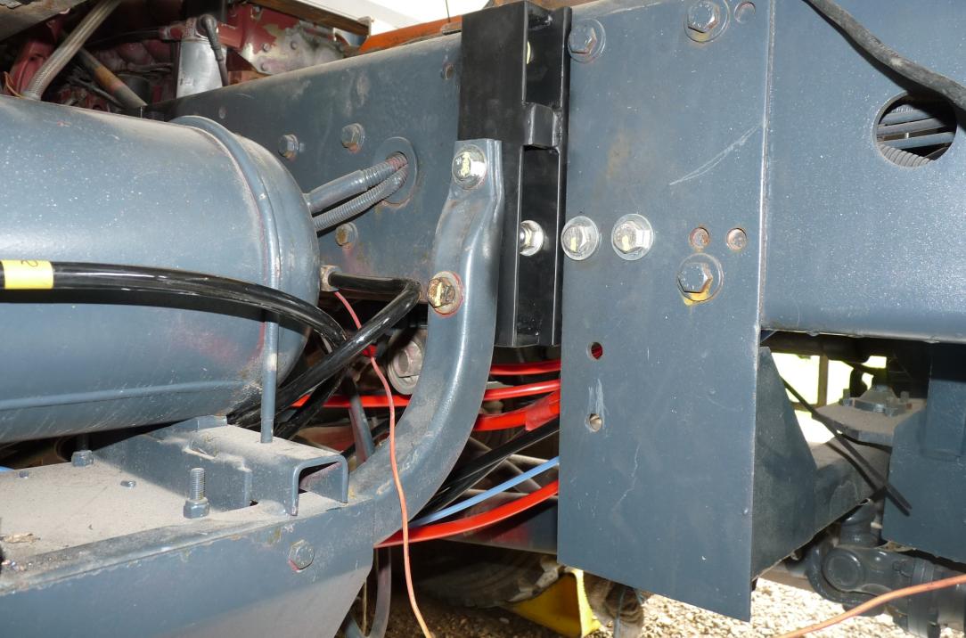

le répartriteur de freinage passe dans le renfoncement du reservoir :

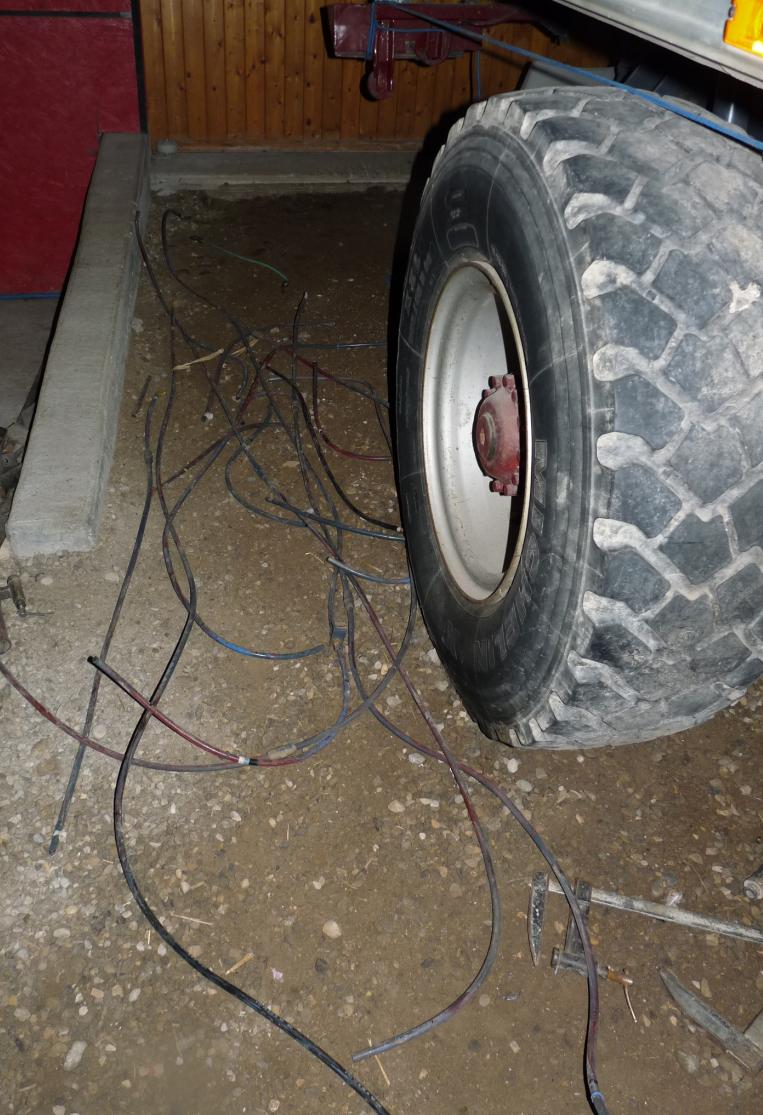

ensuite, avant de faire le plancher, j'ai changé tous les tuyaux pneumatiques qui passaient dans le châssis :
achat d'olives et inserts pour éviter que le tuyau s'ecrase :
c'est comme le montage d'origine :

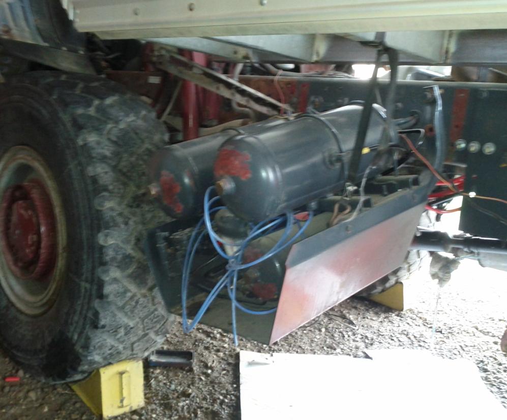

les bouteilles d'air sont à décler légérement :
donc fabrication de pattes pour les fixer aux châssis :

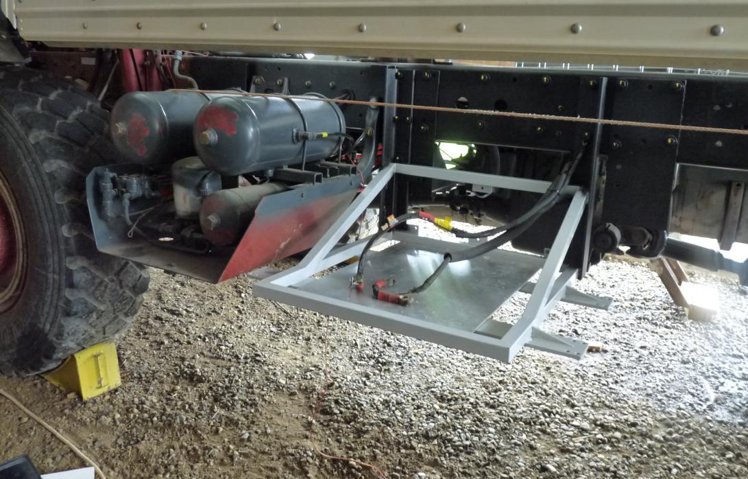

modif d'un support pour en faire un bac à batterie :

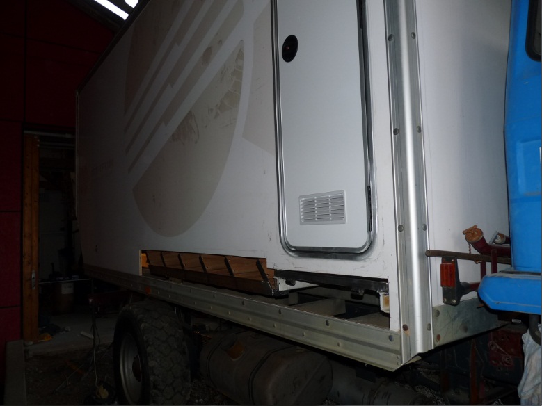

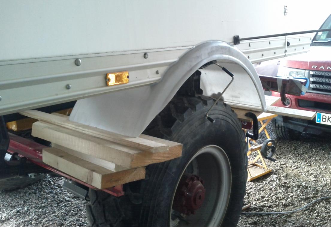

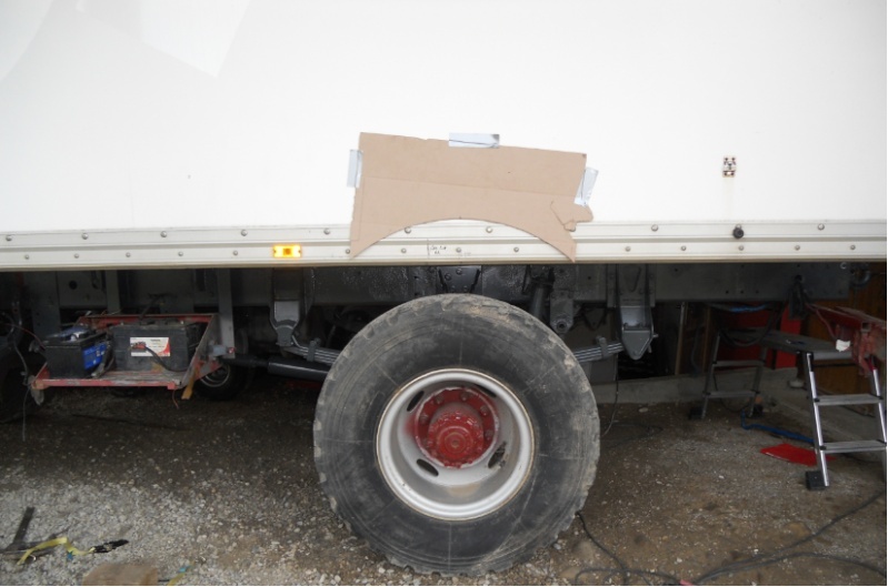

découpe de la caisse pour poser les gardes-boue :

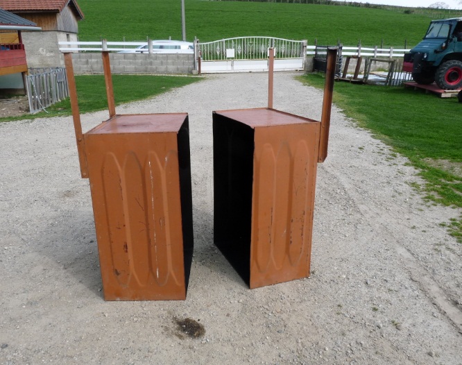

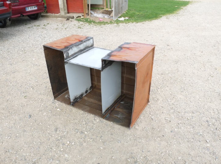

et avec l'autre moitié de ma cuve à fuel, je fabrique un caisson, qui sera logé dans le châssis et qui servira de rangement, accessible grace à une trappe dans le plancher :
la plaque du fond sera démontable pour acceder à la transmission du camion :
et voici une photo de coté pour les gardes-boues et l'escalier en position "de face" (la cabine n'est pas vérouillée donc elle est inclinée) :

je trouve que la position de l'échelle est top car on peut prendre "appuie" avec la main sur la cabine pour monter/descendre ... (=sécurité)

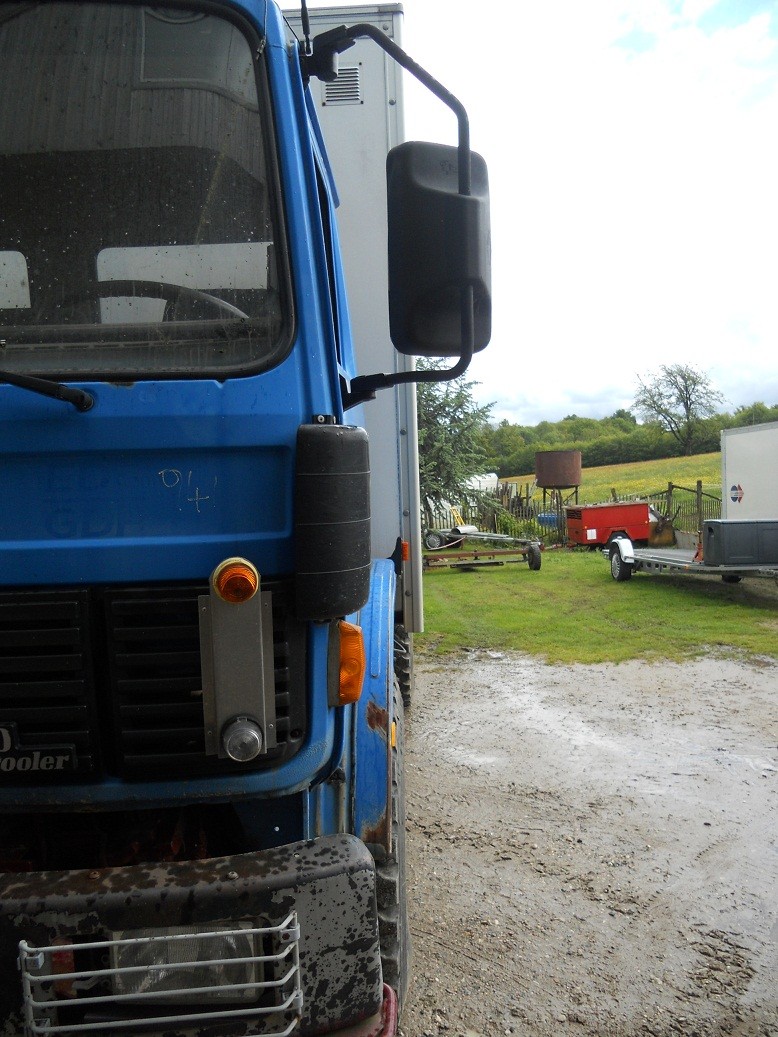

puis fixation en hauteur, ainsi il n'y a rien à débrancher pour basculer la cabine :

premiers essais de torsion de mon faux châssis losange (4 points) :

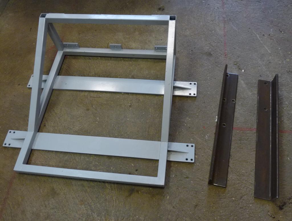

remise en état d'un réservoir d'occas de 320 L :
fabrication d'un support pour ce réservoir :
collage de sangles nylon pour éviter d'être fer sur fer :
essai d'étanchéité [strike]au gasoil [/strike]à l'eau, c'est moins cher si ça fuit (15 minutes au robinet
j'avais roulé sur mon groupe éléctrogene
donc modification pour le loger à coté du réservoir de gasoil; découpe du cadre tordu :
fixation d'une plaque inox pour le nouveau réservoir d'essence :
déplacement du panneau éléctrique sur le dessus pour le protéger :
fabrication d'un support et mise en place :
puis un support bavette :
récup d'une bavette :
une chose de faite :
