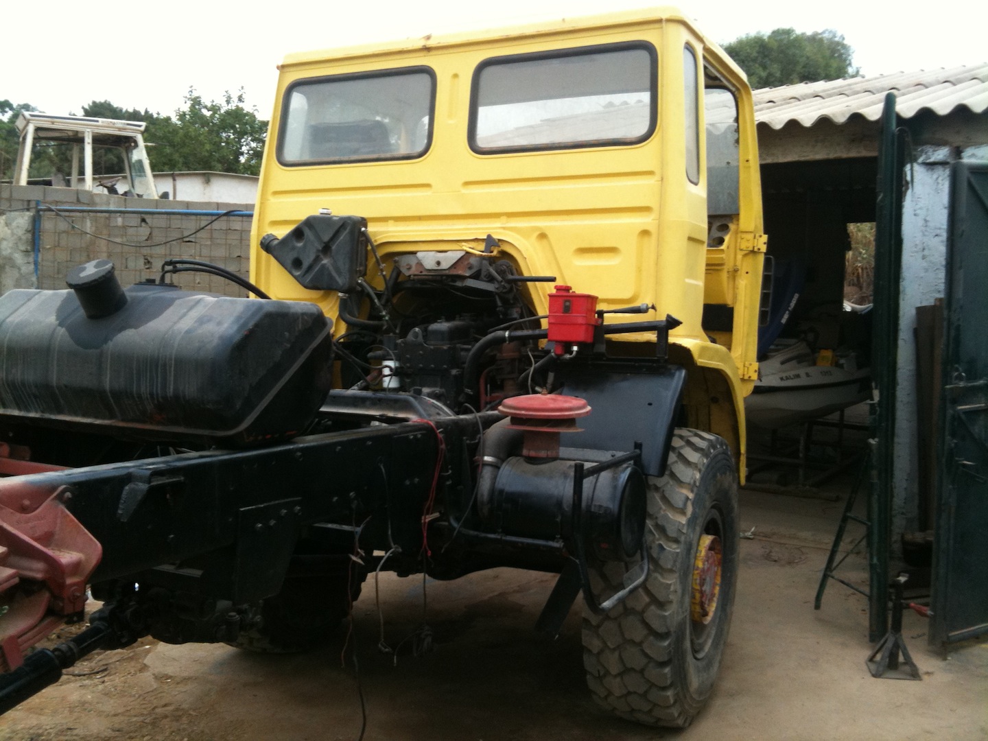

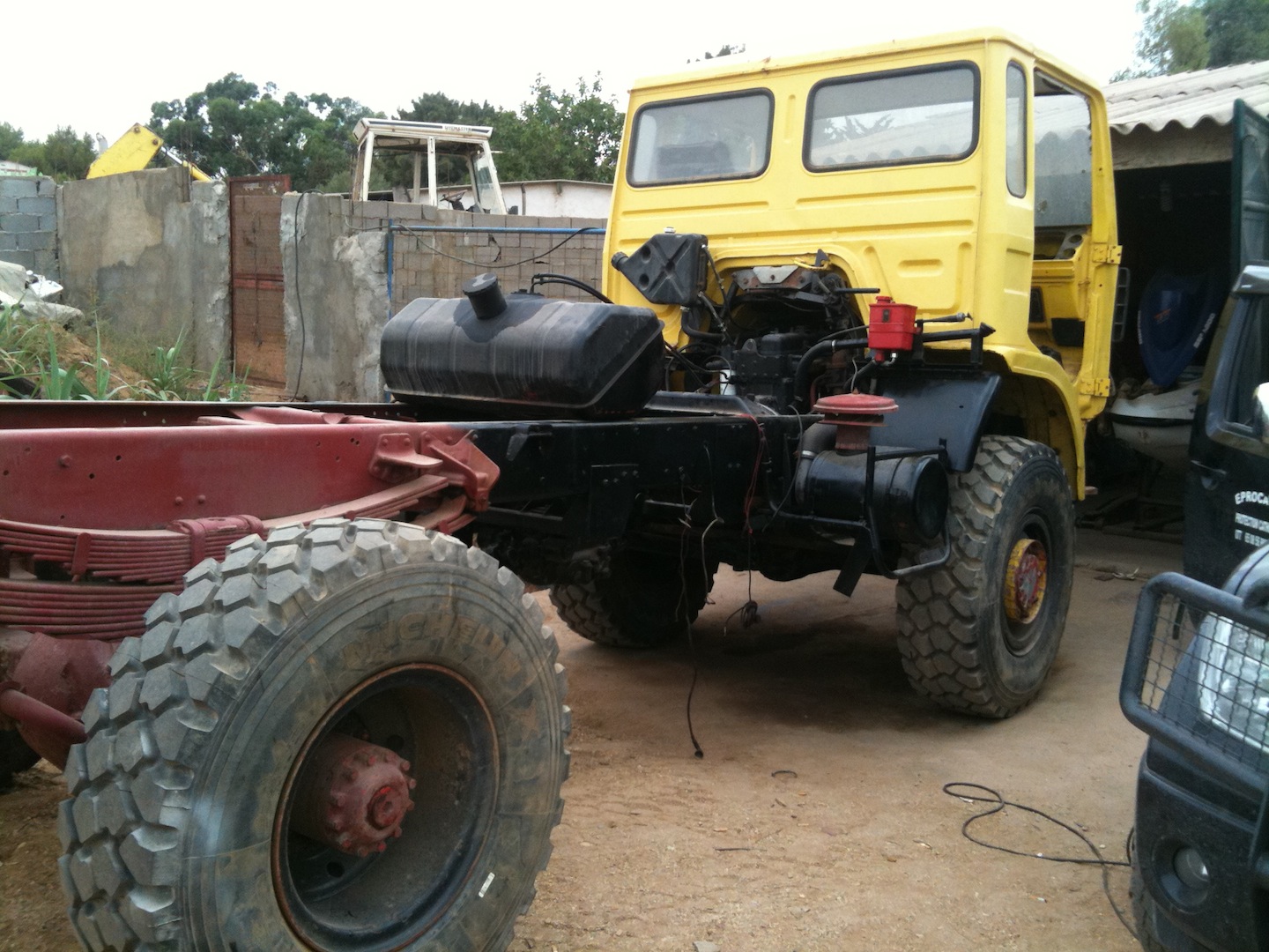

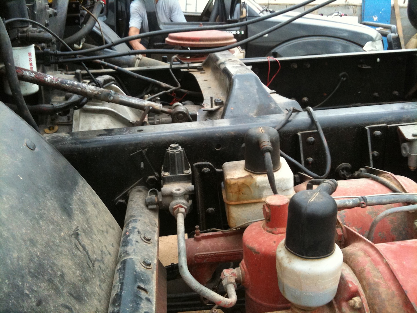

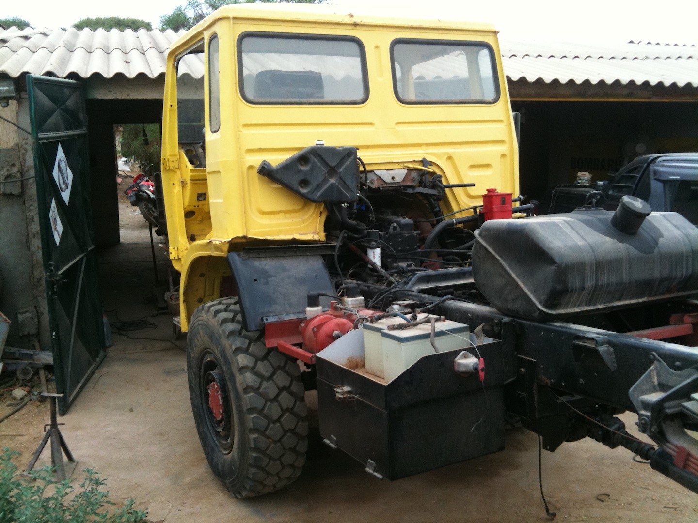

Re: Mon Gros bateau

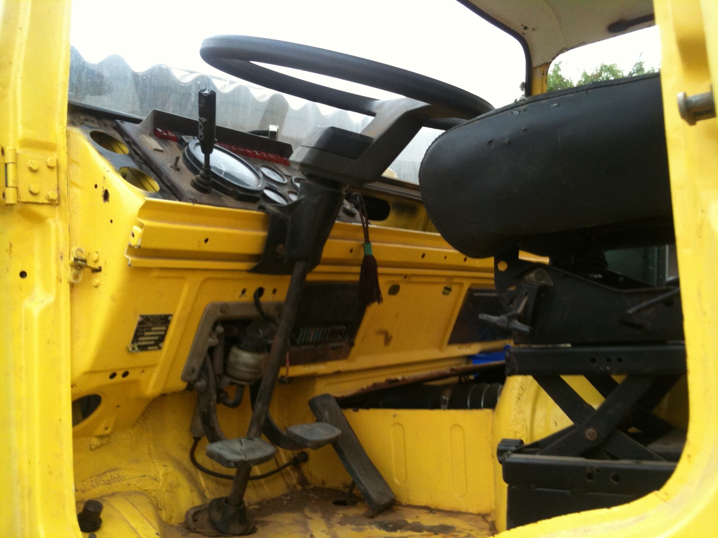

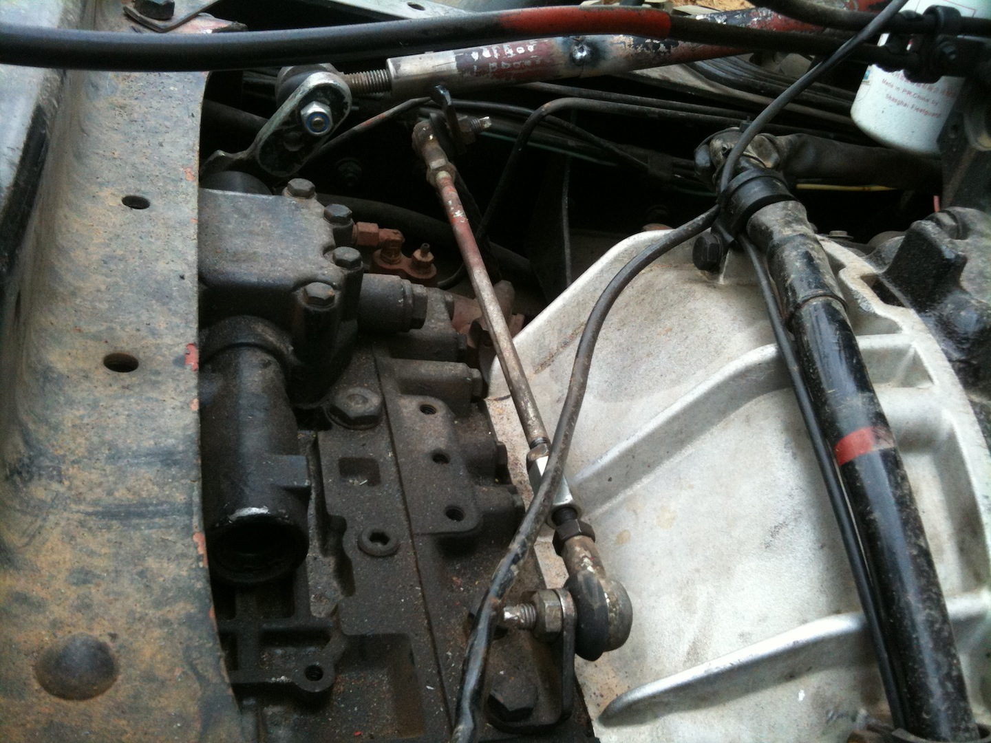

ça y est "il roule"
j'ai enfin régler mon problème de BV orcH , c’était un problème de cloche qui n’était pas adapté
donc changement de cloche et la boite était dans le bon sens avec le sélecteur coté chauffeur
. Après quelques réglages de la timonerie j'ai enfin pu le faire rouler. malheureusement la roue arrière gauche est resté bloqué un moment
aujourd'hui je doit récupérer un réservoir de 450L (réservoir de GBH)
et le monter à la place de l'original qui lui va migrer coté batterie pour servir de réservoir d'essence pour les quads. les photos dés que possible

Re: Mon Gros bateau
Bonjour Ali,
Super, je vois que cela avance bien !
J'espère que tu n'auras pas de problèmes et que tout sera prêt pour le raid dans le Grand Erg Occidental en fin octobre...
Comme cela tu pourras amener les quads et on se fera vraiment plaisirs...
Bon travail
Bon travail

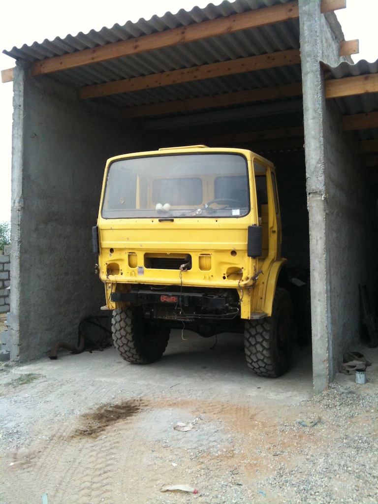

voila les photos comme promis
- Super allumeuse !
- Messages : 1904
Re: Mon Gros bateau
Bravo, les travaux avancent, cela devient un beau camion !

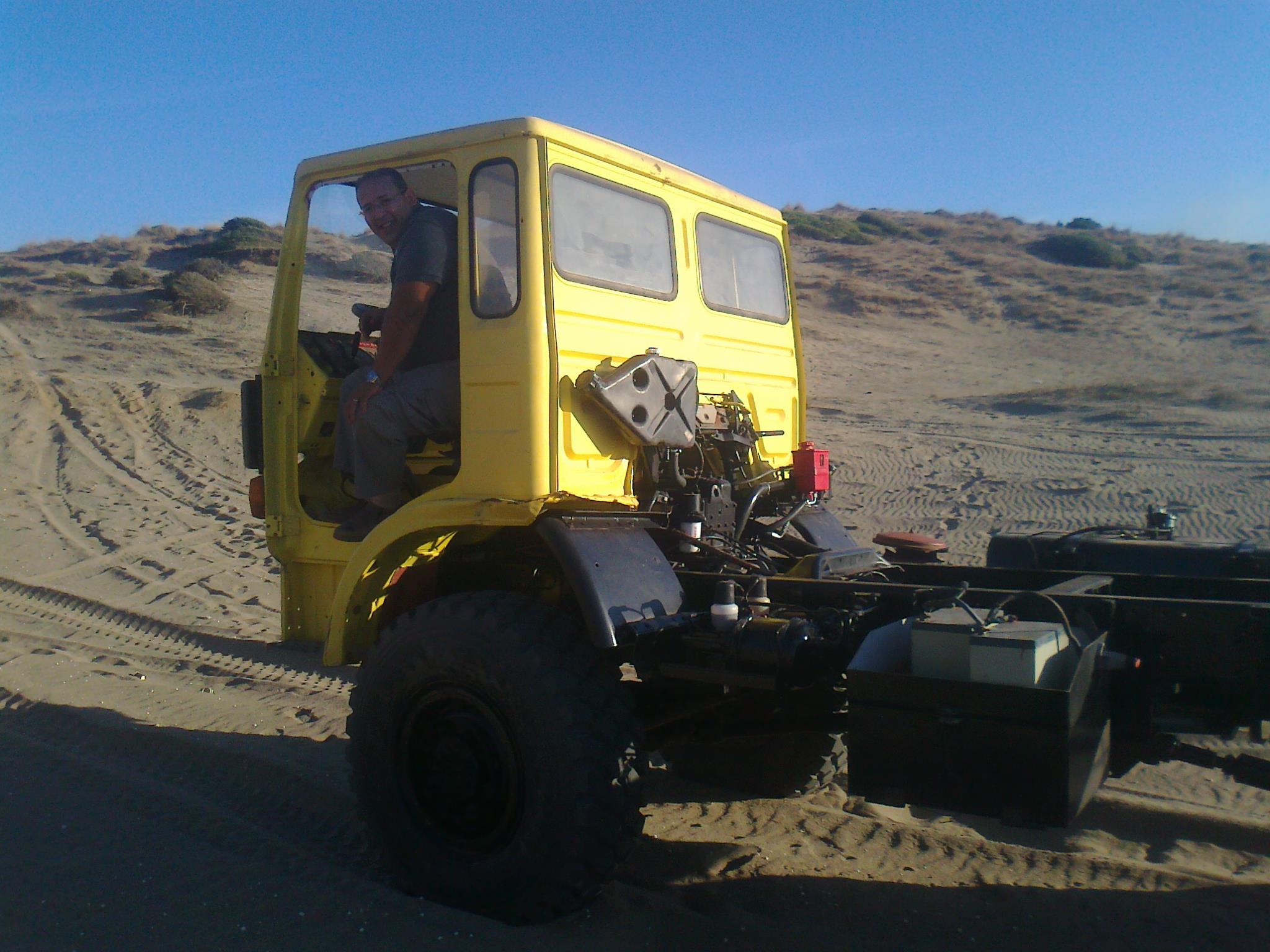

Re: Mon Gros bateau
super enfin il roule et j'ai pu m'amuser un peu dans les dunes au bord de la mer !

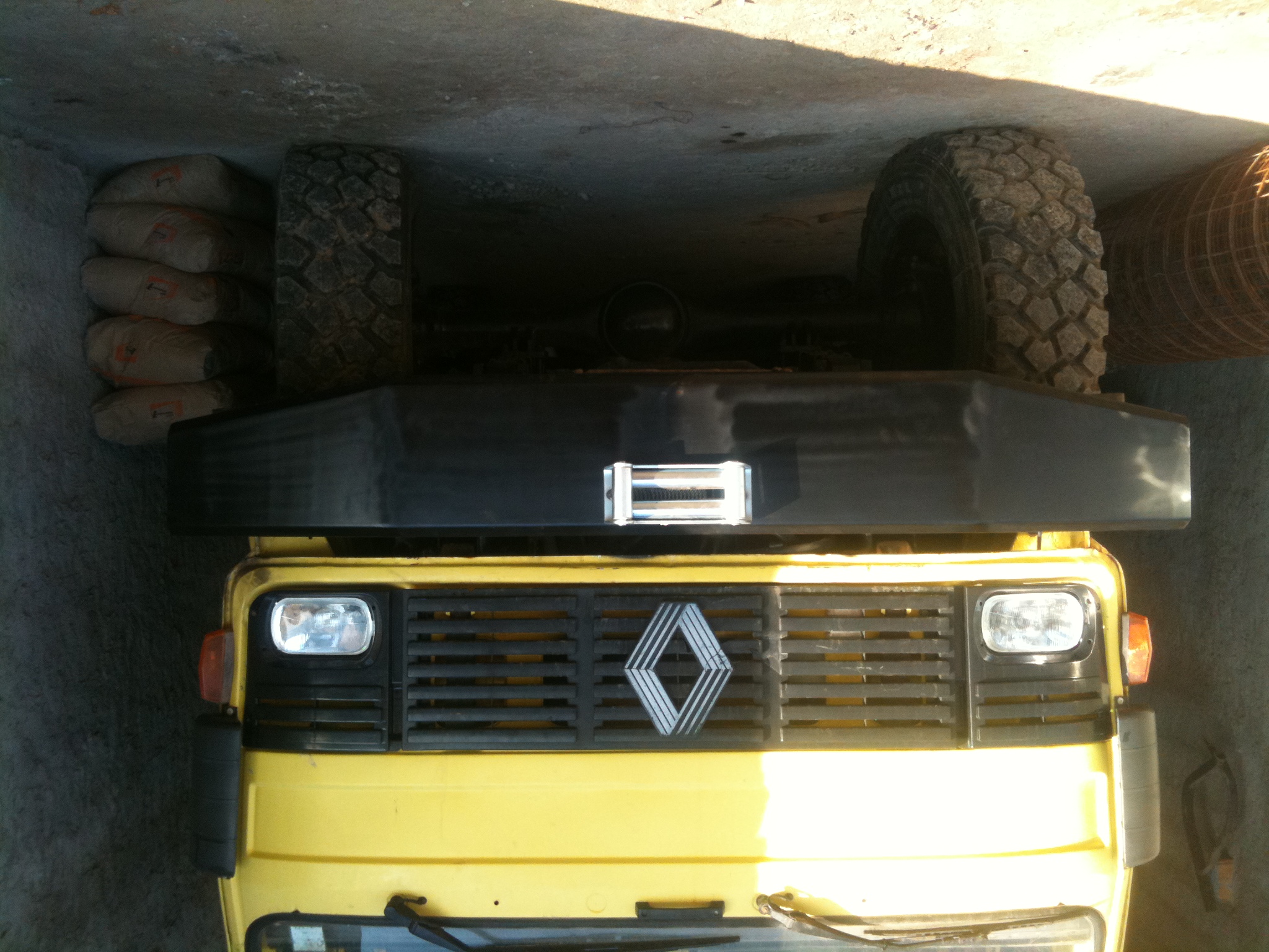

Re: Mon Gros bateau

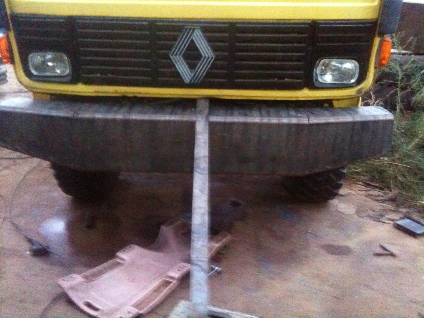

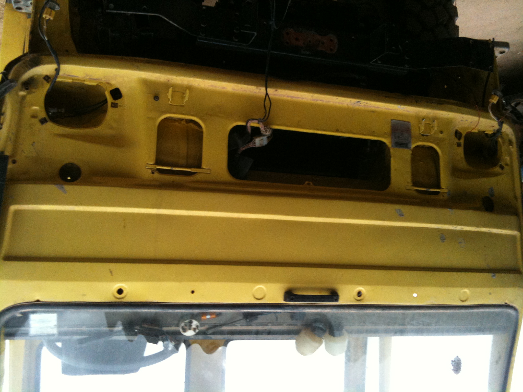

les travaux avancent doucement
voila le nouveau pare choc je vous rajouterai d'autre photos dés que possible
Mr P4
- Gueule de Stroumpf
- Messages : 1685
Re: Mon Gros bateau
Pas mal, c'est pour s'ouvrir un chemin dans les embouteillages? orcH

Re: Mon Gros bateau
pourquoi pas
si il y a un qui ose me couper la route
- Messages : 2409
Re: Mon Gros bateau
C'est pas inutile pour sortir des embouteillages d'AlgerMr P4 a écrit :Pas mal, c'est pour s'ouvrir un chemin dans les embouteillages?
Cool! Je compte revenir à Alger, il faudra que tu m'emmènes faire un tour!!AL66 a écrit :super enfin il roule et j'ai pu m'amuser un peu dans les dunes au bord de la mer !
Combien de temps depuis Alger centre pour ton terrain... "d'entrainement"?

d'habitude il faut 3/4 heure pour rejoindre le sable

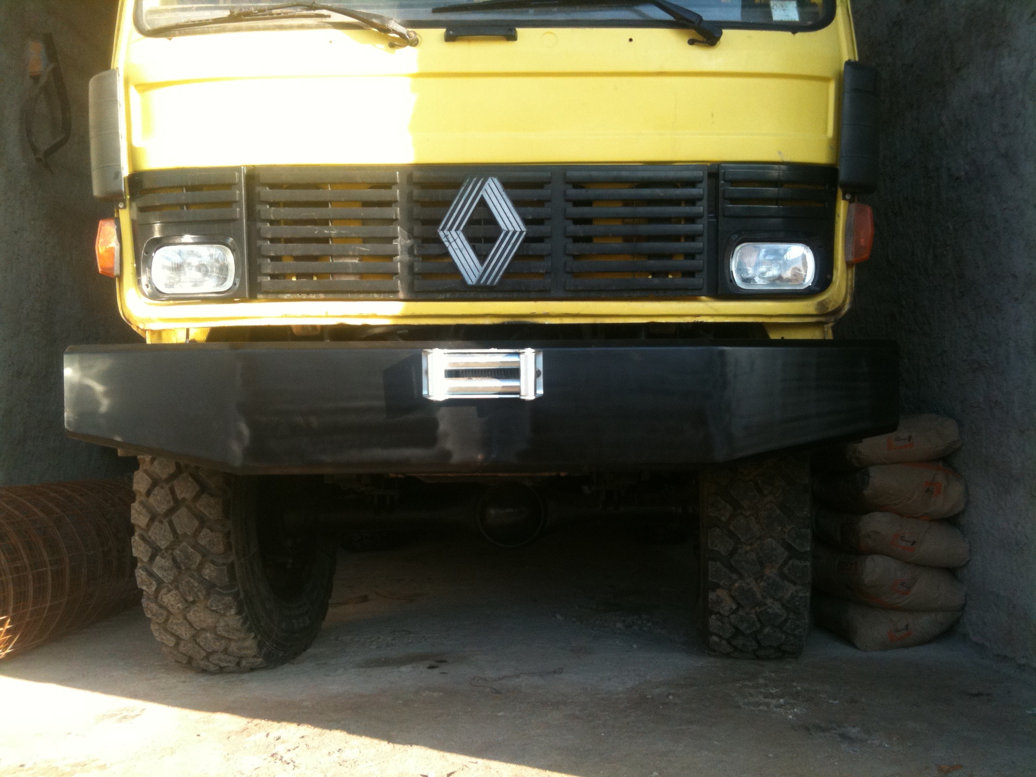

Re: Mon Gros bateau

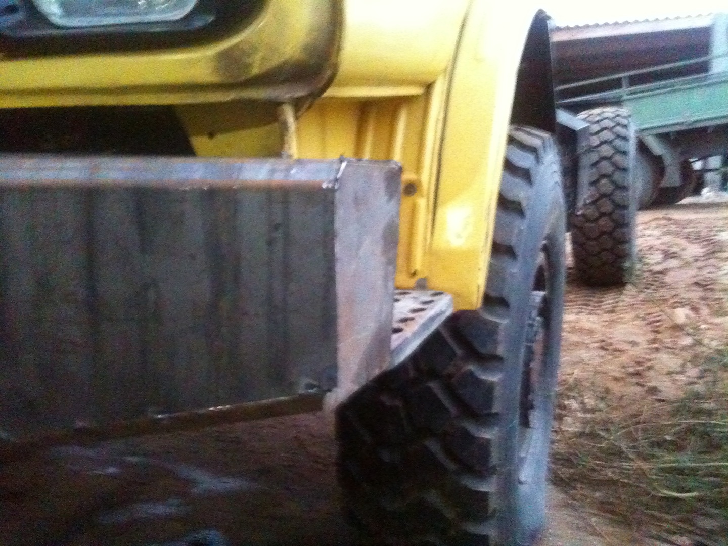

le pare choc avance il reste la dernière couche de peinture de finition et les crochet d'attelage
- Messages : 3689
Re: Mon Gros bateau
C'est renversant

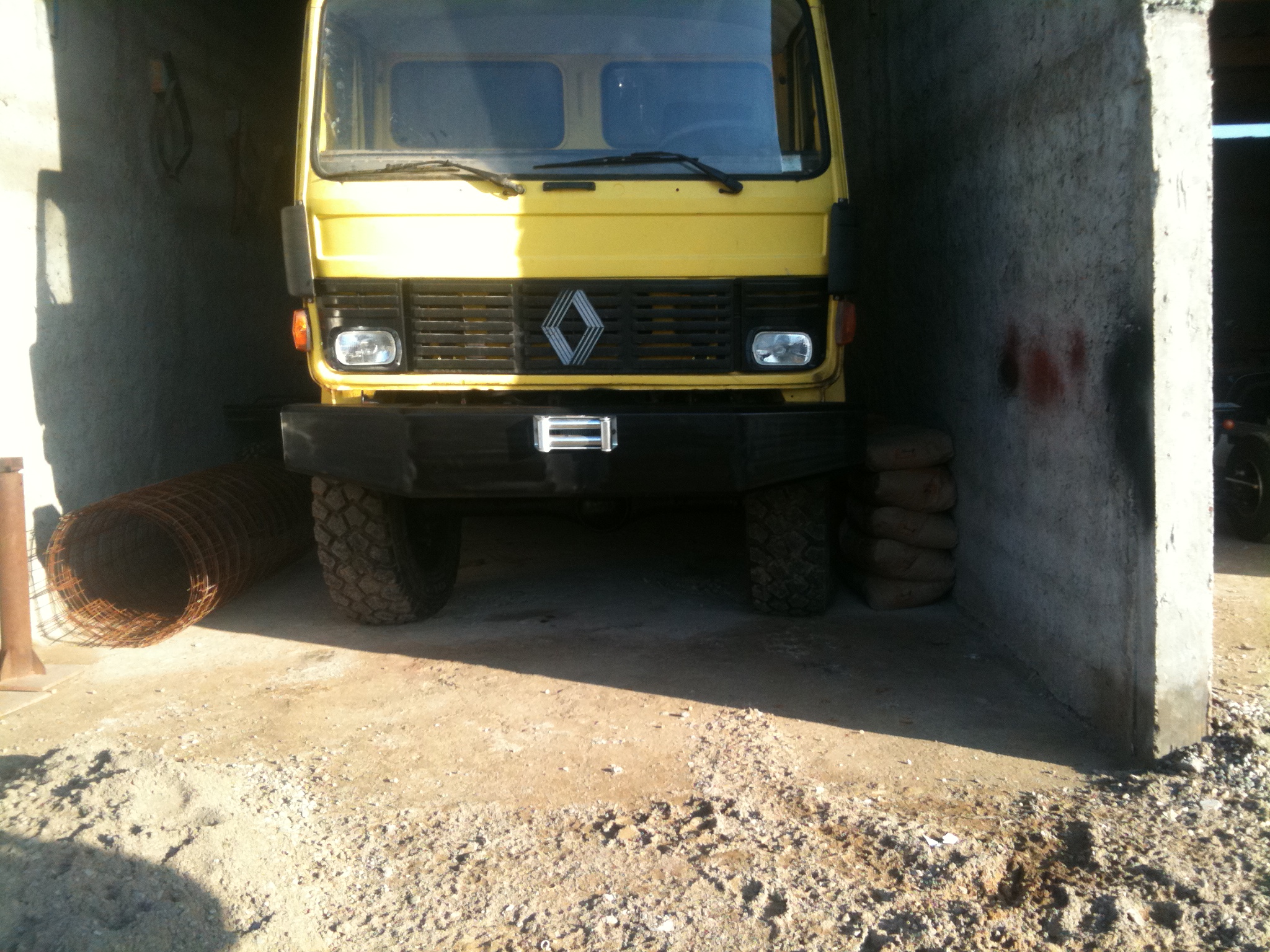

Re: Mon Gros bateau
Fais gaffe !!!!!
Les sacs de ciment a mème le sol c'est pas le top
Mr P4
- Messages : 1685
Re: Mon Gros bateau
Ca c'est la réflexion typique d'un gars qui a déjà donné un coup de pied de rage dans un sac de ciment...stocké trop longtemps!
- Messages : 21503
Re: Mon Gros bateau
faut savoir ce que vous voulez hein, il les avait mis expres au plafond sur les photos précédentes mais ça plaisait passako30 a écrit :Fais gaffe !!!!!
Les sacs de ciment a mème le sol c'est pas le top![]()
puis il pleut beaucoup moins dans certains pays
AL66
- Fluidifieur de Traffic
- Messages : 271
- Enregistré le : 30 avr. 2011 13:12
Re: Mon Gros bateau
ne vous inquiétez
pas les sacs de ciments étaient prévus pour refaire la chape du garage qui a cassée sous le poids du camion
elle a été coulée hier heureusement
car aujourd'hui il pleut

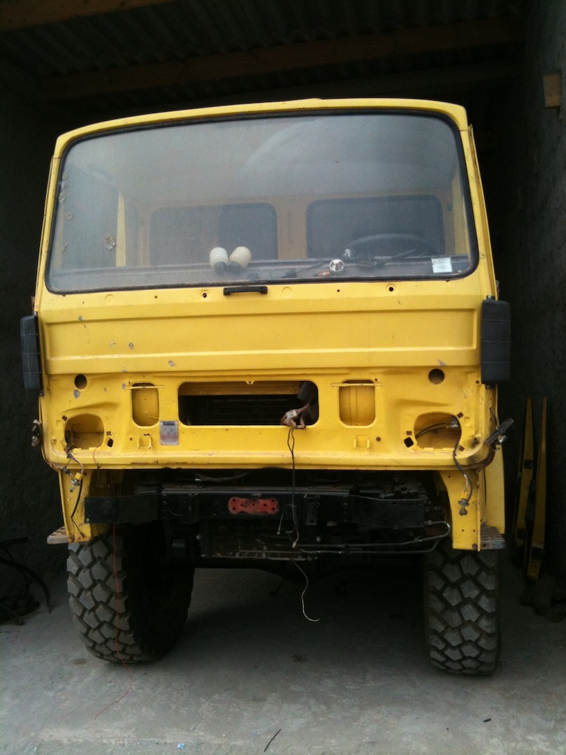

j'aimerai avoir vos avis concernant la prochaine étape de l’aménagement, j'attaque la partie arrière du camion :
pour info je vais installé pour l’instant un plateaux bâché pour une vrai cellule aménagée cela est reporter à l'année prochaine si le budget est la.
ma question est : concernant la fixation du plateaux il existe deux possibilité ici :
première fixation (à l'ancienne existe sur les camions fabriqués en Algérie (sonacome ex berliet) et les camions chinois importés)) : bride en u et cale en bois entre le châssis et le plateaux
deuxième fixation (sur les camions plus récent importés d’Europe) : le plateaux est fixé par des boulons/écrous avec le châssis sur plusieurs points
certaine personnes ici me préconise l'ancien système car il permet une certaine souplesse au plateaux
quel est votre avis ?
