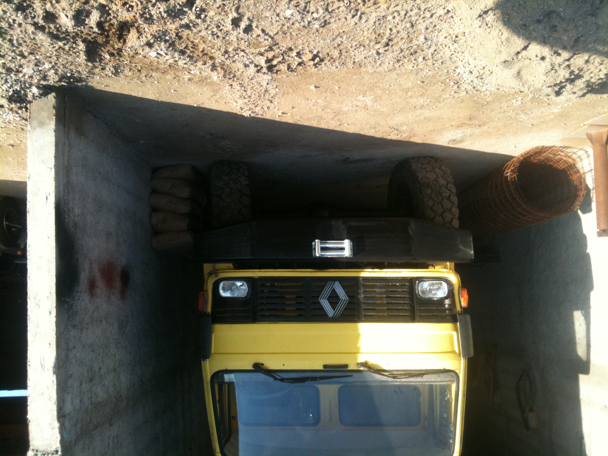

le pare choc avance il reste la dernière couche de peinture de finition et les crochet d'attelage

thierry2
- Expert Renault
- Messages : 98
- Enregistré le : 02 sept. 2012 20:25
Re: Mon Gros bateau
J'ai retourné l'ecran, mais c'est pas facile pour lire !
AL66
- Fluidifieur de Traffic
- Messages : 271
- Enregistré le : 30 avr. 2011 13:12
Re: Mon Gros bateau
désolé je rectifie
sako30
- Balayeur
- Messages : 214
- Enregistré le : 10 mars 2010 14:55
Re: Mon Gros bateau
Fais gaffe !!!!!
Les sacs de ciment a mème le sol c'est pas le top
Mr P4
- Gueule de Stroumpf
- Messages : 1685
Re: Mon Gros bateau
Ca c'est la réflexion typique d'un gars qui a déjà donné un coup de pied de rage dans un sac de ciment...stocké trop longtemps!
- Messages : 21505
Re: Mon Gros bateau
faut savoir ce que vous voulez hein, il les avait mis expres au plafond sur les photos précédentes mais ça plaisait passako30 a écrit :Fais gaffe !!!!!
Les sacs de ciment a mème le sol c'est pas le top![]()
puis il pleut beaucoup moins dans certains pays
AL66
- Messages : 271
Re: Mon Gros bateau
ne vous inquiétez
pas les sacs de ciments étaient prévus pour refaire la chape du garage qui a cassée sous le poids du camion
elle a été coulée hier heureusement
car aujourd'hui il pleut
