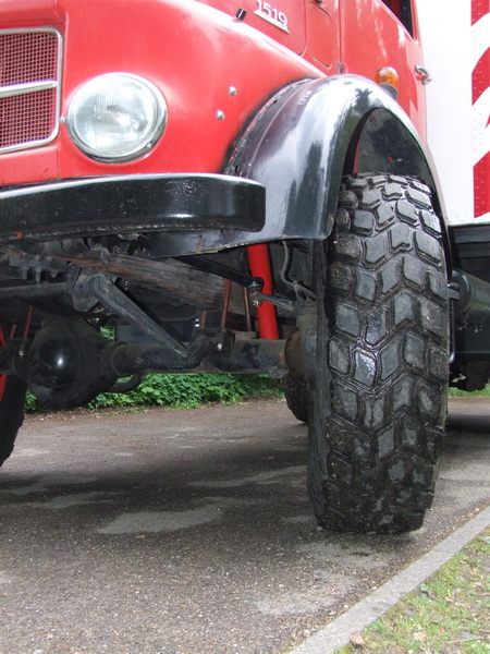

Bjr lb,
Pour les jantes les miennes sont en 10x20 par contre j ai cherché pour en remplacer une mais j ai pas trouvé , par contre je sais que on peu les faire fabriquer.
J en ai fait faire deux pour un autre 911 sur lequel on a mis des Continental MPT 80 en 14.5R20 parce que les tambours de frein etais plus grand que sur mon 1413. De mémoire le prix étais de 300€ env la jante sur mesure (jante renforcée avec cerclage pour usage sévère)

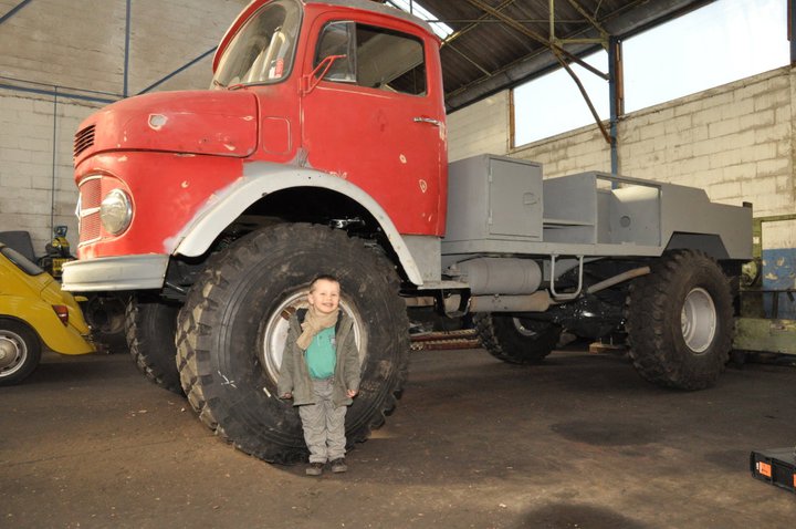

Par contre pour passer tes grands pneus , il y a beaucoup de taf.
je mettrai des photos du mien en 14.00R20 XZL (coupe et elargissement des ailes, coupe et elargissement du pare choc..caller les lames, mettre des brides plus longues, modifier les amortisseurs , modifier la barre de direction....modifier les marche pieds...et regler les butées de direction)

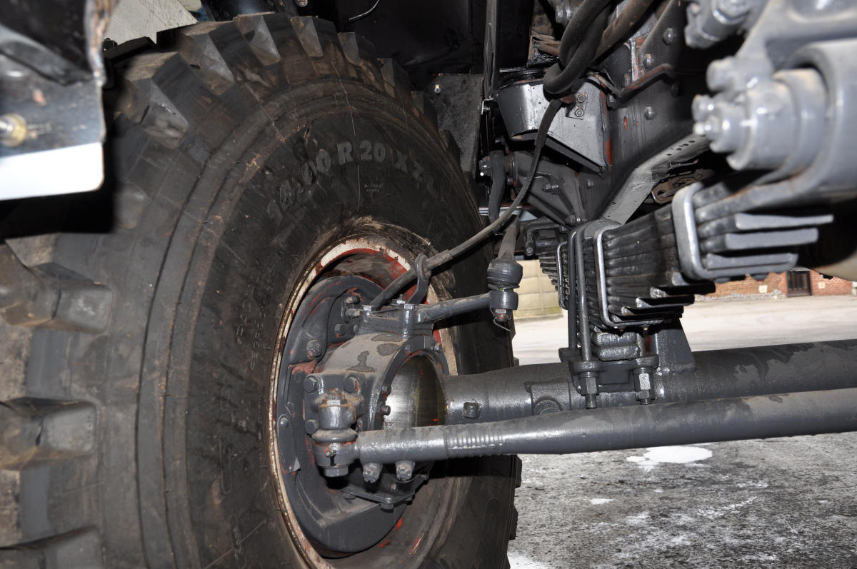

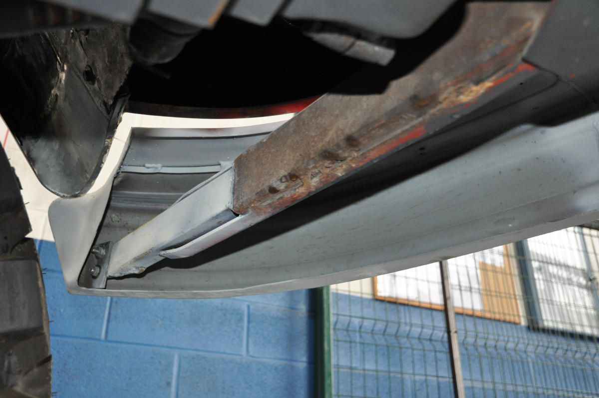

A savoir que sur le mien, j ai du couper les ailes (je parle de l avant des ailes avant)au niveau du bas de la calandre.
En finalité, ce qui limite mon braquage, quand je braque a droite ,mon pneu gauche viens contre ma bielle de direction et quand je braque a gauche, je suis contre mon paquet de lame (je tourne mieux a gauche qu a droite..lol)sachant qu on perd un peu de rayon de braquage mais ca reste raisonnable.

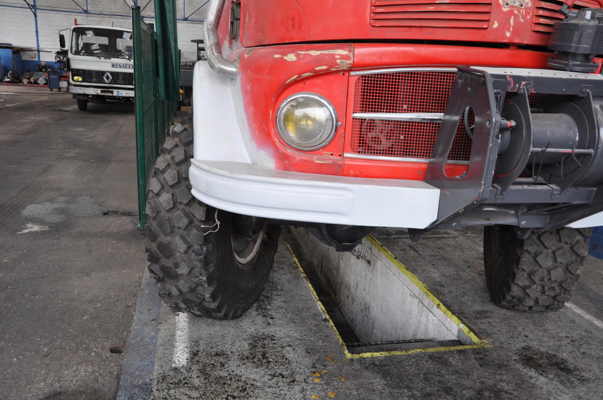

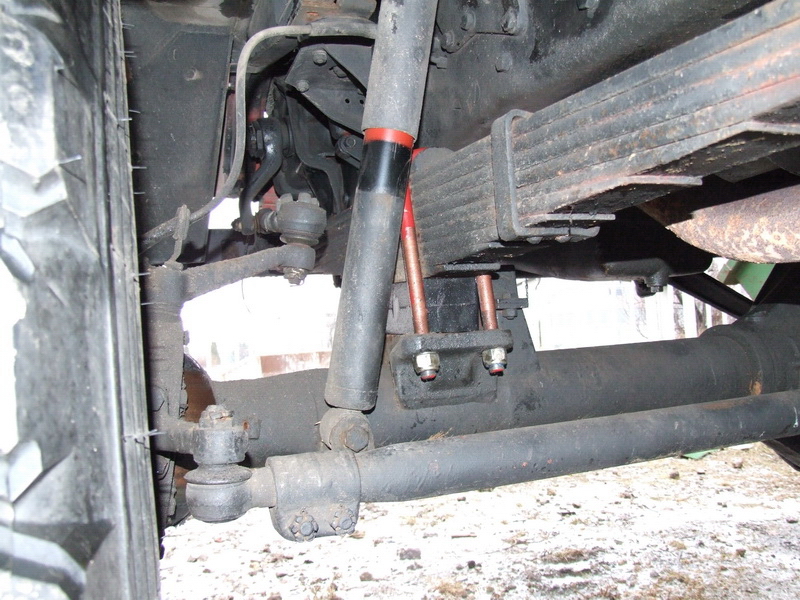

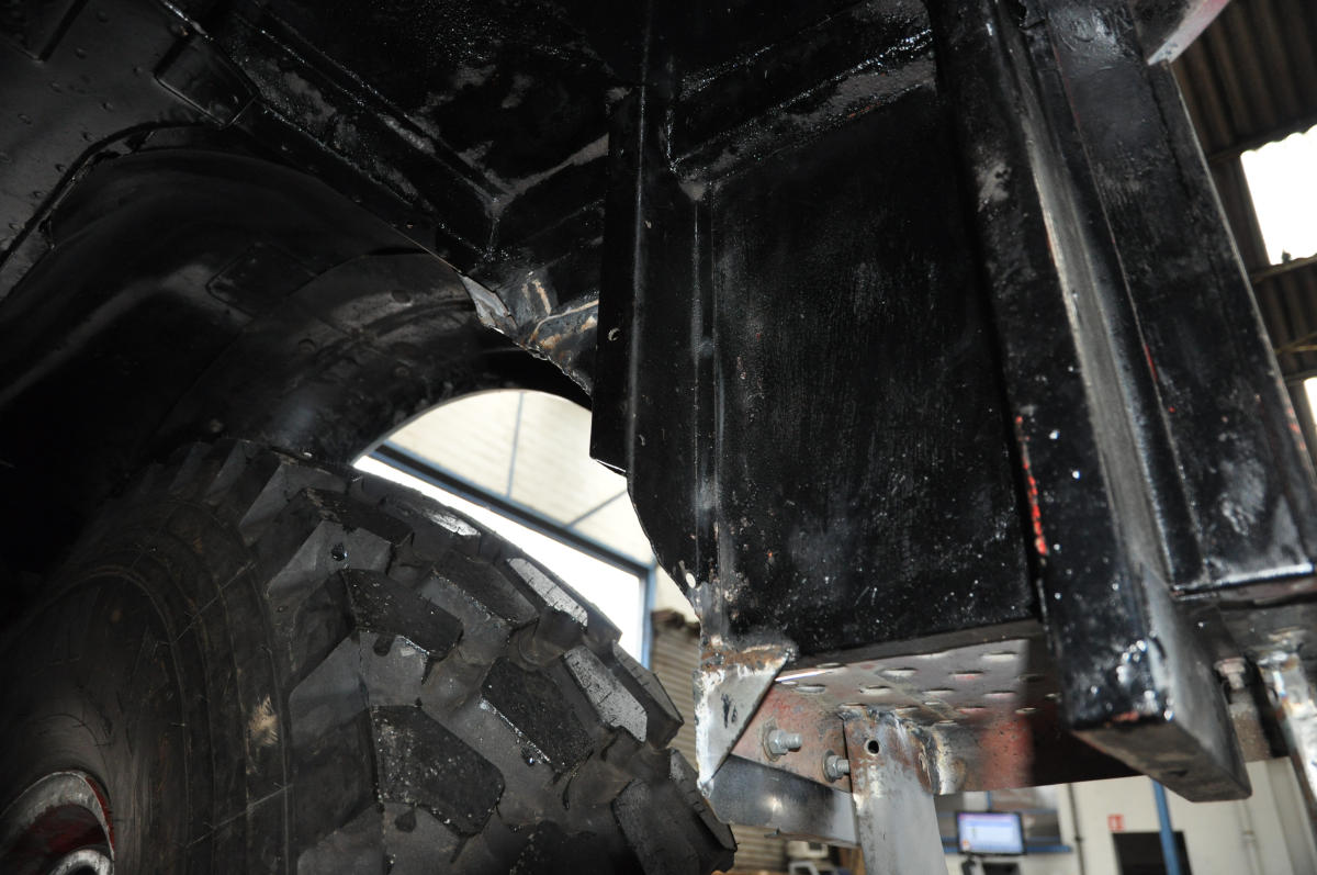

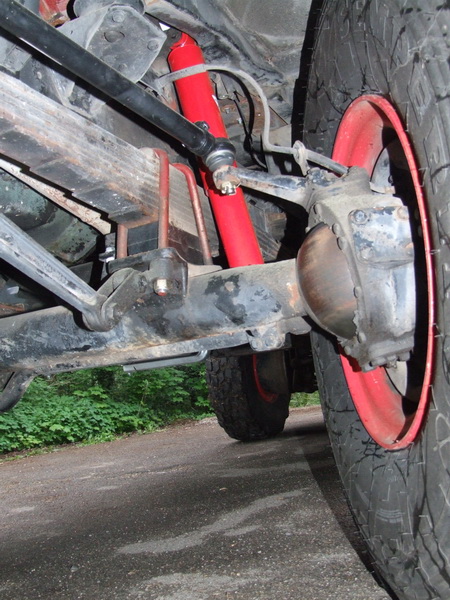

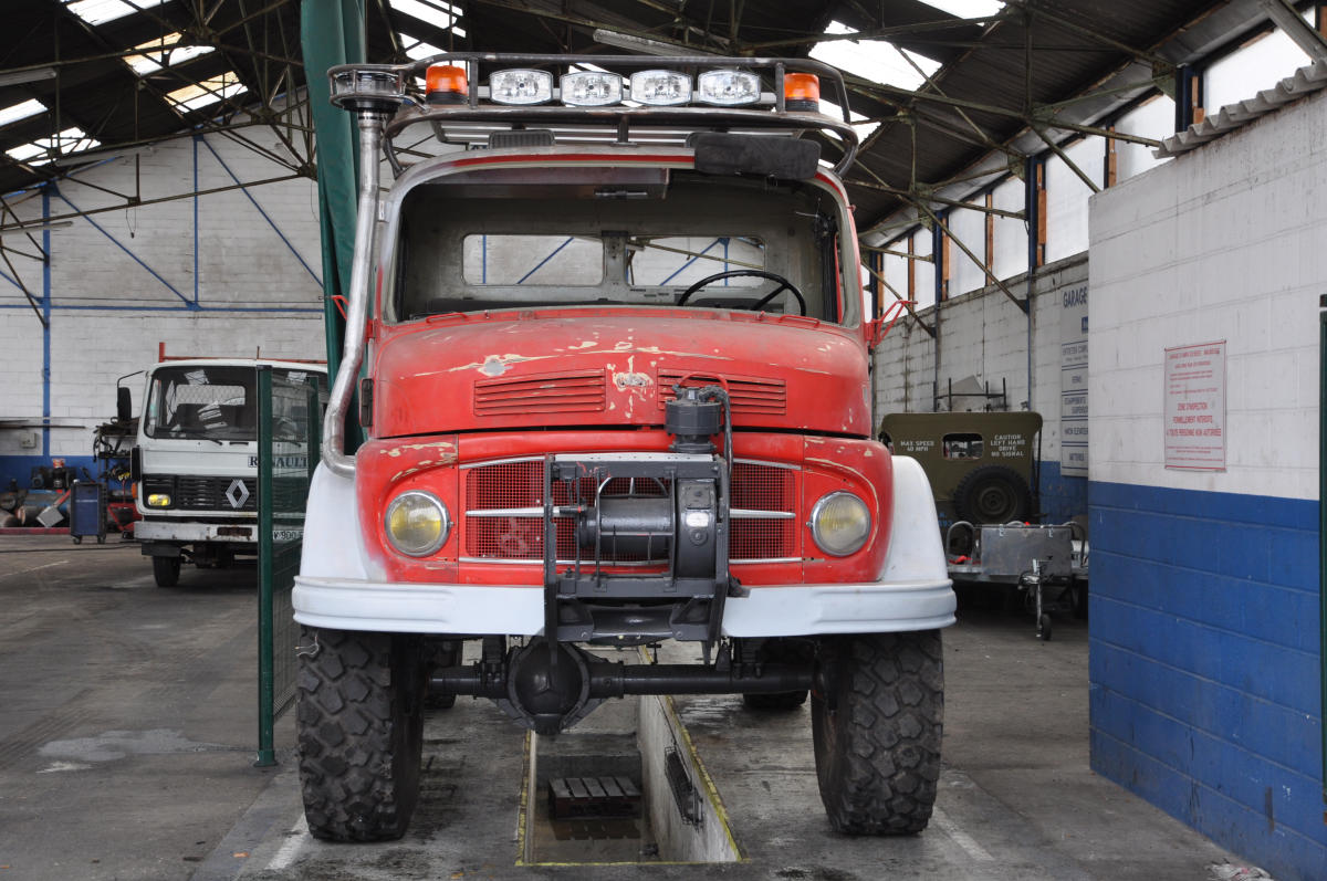

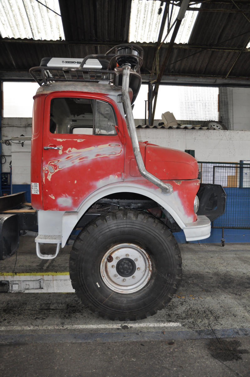

Voila ce que ca donne.
rallonge de support pare choc.
"boite" pour le passage du pneu en compression .
modif de marche pieds.
vu de derriere , braqué a droite.
vu de devant, braqué a droite

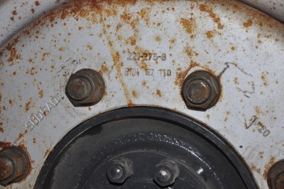

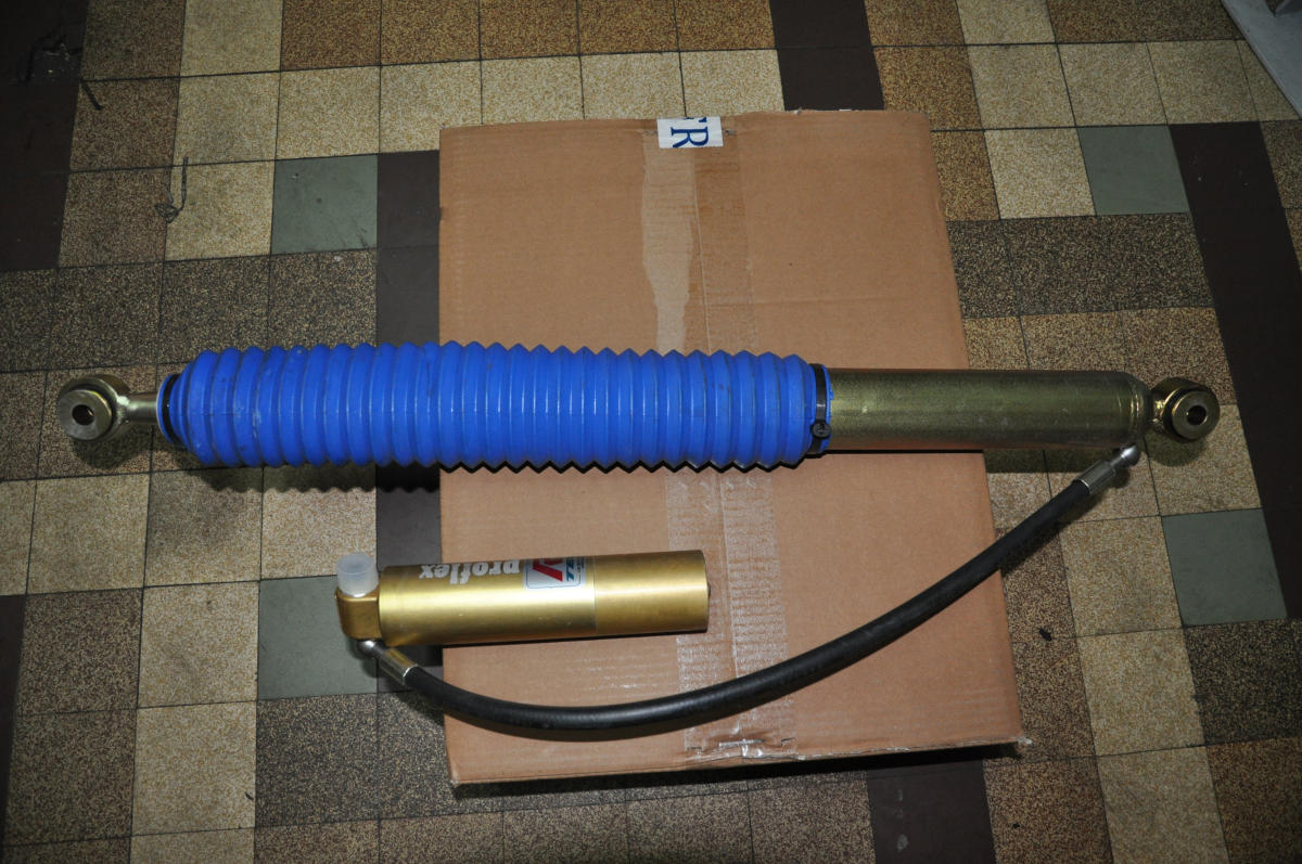

amorto proflex
amorto proflex
221-275-8    ET110 11x20

L'entretoise en tube carré me parait faible pour les contraintes quelle risque d'encaisser.
Sur un gros choc elle va s’aplatir.

Oui, c est un peu léger, il faut que je fasse des sangles pour limiter le debattement du pont aussi.

Wouha ! joli boulot bravo !
Effectivement en photo c' est beaucoup plus parlant

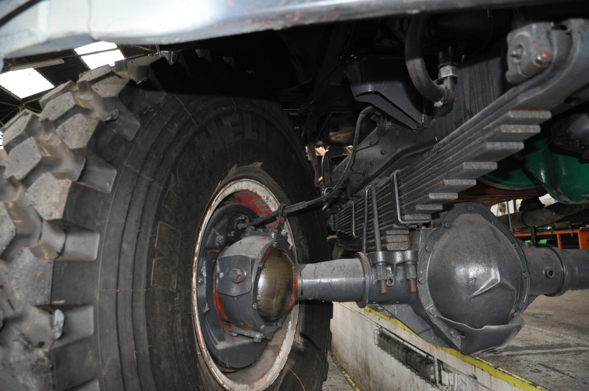

Mode espérance : ON . En comparent ta configuration et celle de mes archives ,
j' ai envie de croire que nos versions sont différentes ou est ce parce qu' ils ont soulevé un peu plus haut
qu' ils n' ont pas eu à découper la carrosserie ? Mode espérance : off
De toutes façons si je dois m' y coller ... faudra bien que ça aille !
Je n' ai pas l' impression que la carrosserie soit revue
en même temps ce n' est pas super détaillé non plus !

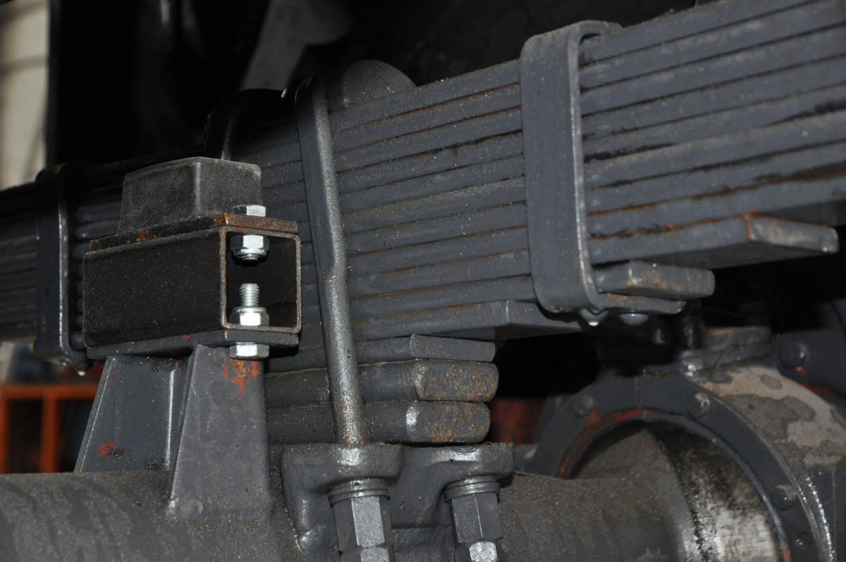

à l' oeil j' ai envie de dire que les cales font l' équivalent de 4 lames (65mm)

Il est vrai que le mien est un 1413 de 1970, la cabine est pas tout a fais la même que sur le 1519, en revanche je pense quand même que sur le rouge il a quand même modifié les ailes , on dirait qu on voit des petits cordons de soudures sur la dernière photo entre l aile et la cabine et aussi que la peinture noir a l air recente.
Les paquets de lames sont pas les memes que moi non plus ,j ai des ressorts a 12 lames, lui il en a moin.
Et son callage semble plus important, j ai pas osé être trop gourmand la dessus pour pas donner trop d'angle a mon arbre de transmission avant...déjà que ca va lui mettre de sacré contraintes dans les dents...lol..."Mercedes,Trucks you can trust" ;-)

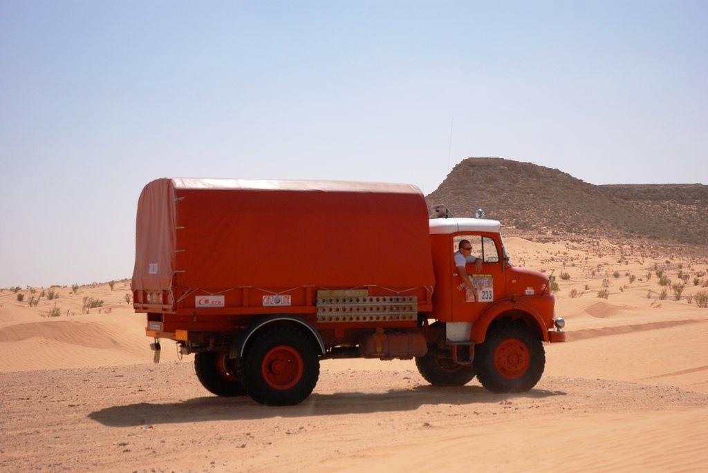

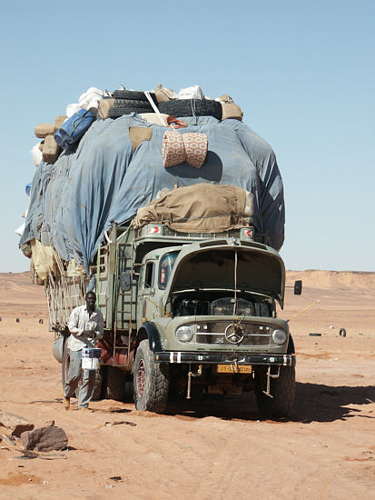

Pour info, les camion Mercedes (et beaucoup d'autres) qui roulent dans le Sahara on des roues de 24 pouces !
J'en voyais tout plein (y compris venant du Soudan) quand j'étais au Tchad en 2007.
NB La photo en annexe n'est pas de moi, elle est trouvée sur internet !

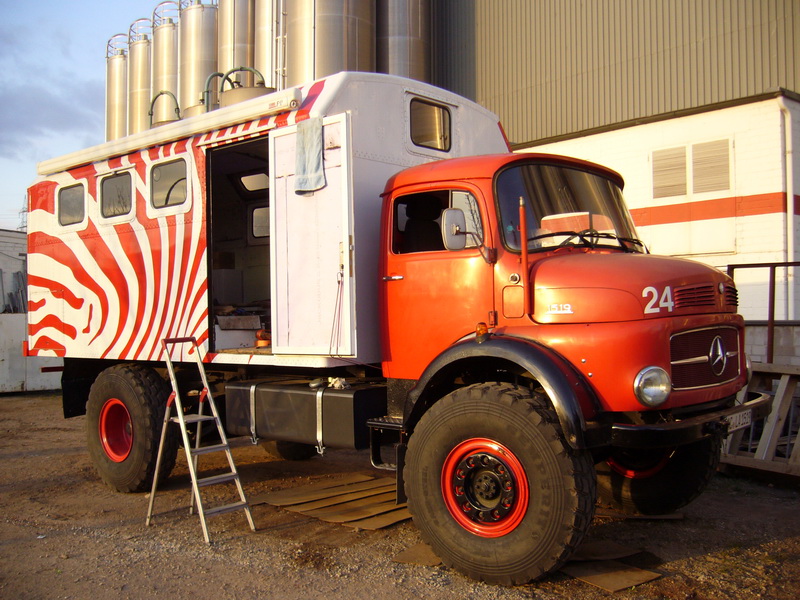

en effet le 14 ou 14.5 est déjà pas mal. je prenais pour référence le camion rouge avec la cellule tigrée que tu as présenté plus haut (et que j' ai aussi dans mes dossiers depuis un petit moment, d' ailleurs, il vient d' ou cet engin?) et c' est en effet probable qu' un 710 ait du mal à supporter plus. cependant, je garde en tête qu' un jour, toute la chaine cinématique sera changée. mais ce n' est pas d' actualité. :)
