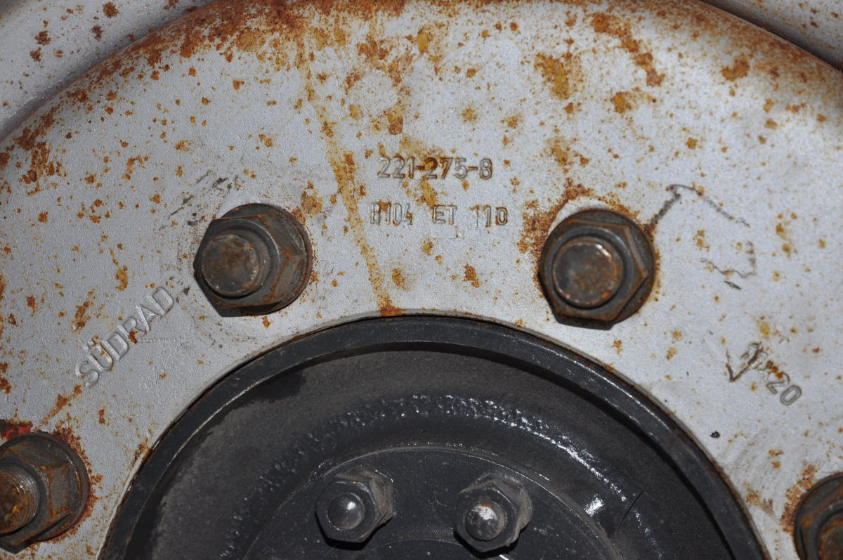

Pour les jantes les miennes sont en 10x20 par contre j ai cherché pour en remplacer une mais j ai pas trouvé , par contre je sais que on peu les faire fabriquer.
J en ai fait faire deux pour un autre 911 sur lequel on a mis des Continental MPT 80 en 14.5R20 parce que les tambours de frein etais plus grand que sur mon 1413. De mémoire le prix étais de 300€ env la jante sur mesure (jante renforcée avec cerclage pour usage sévère)

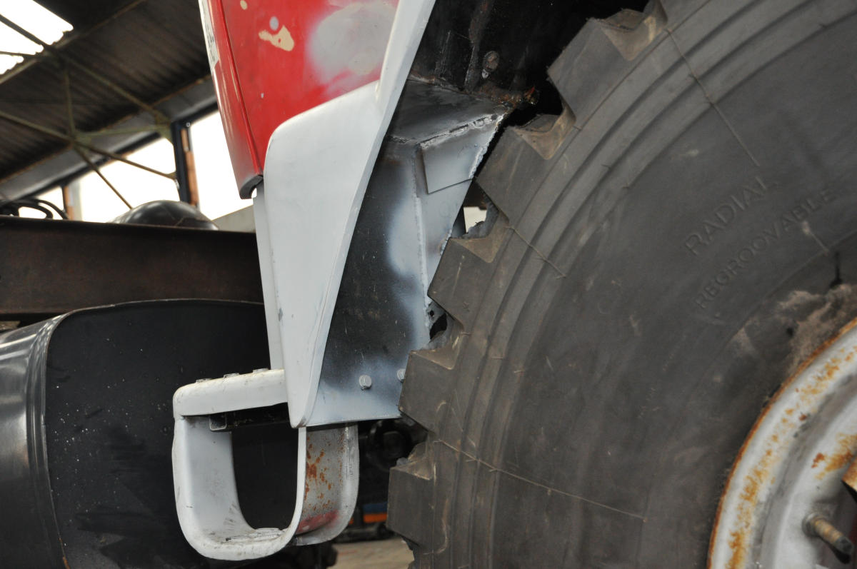

Par contre pour passer tes grands pneus , il y a beaucoup de taf.
je mettrai des photos du mien en 14.00R20 XZL (coupe et elargissement des ailes, coupe et elargissement du pare choc..caller les lames, mettre des brides plus longues, modifier les amortisseurs , modifier la barre de direction....modifier les marche pieds...et regler les butées de direction)

Je vais regarder le déport de mes jantes, mais je pense pas que ça t aidera. Si tu met un ET plus faible, tu vas faire sortir les pneus de tes ailes, tu sera vraiment très très large et ça va pas te solutionner tes problèmes de braquage en compression et même a vide.(touche la carrosserie)
Si tu en met plus, tu vas rapprocher ton flanc de pneu de ta bielle pendante et ça braquera encore moin.
A savoir que sur le mien, j ai du couper les ailes (je parle de l avant des ailes avant)au niveau du bas de la calandre.
En finalité, ce qui limite mon braquage, quand je braque a droite ,mon pneu gauche viens contre ma bielle de direction et quand je braque a gauche, je suis contre mon paquet de lame (je tourne mieux a gauche qu a droite..lol)sachant qu on perd un peu de rayon de braquage mais ca reste raisonnable.
Faut vraiment que je mette des photos....lol ;-)

Voila ce que ca donne.
rallonge de support pare choc.
"boite" pour le passage du pneu en compression .
modif de marche pieds.
vu de derriere , braqué a droite.
vu de devant, braqué a droite

221-275-8    ET110 11x20

L'entretoise en tube carré me parait faible pour les contraintes quelle risque d'encaisser.
Sur un gros choc elle va s’aplatir.

Oui, c est un peu léger, il faut que je fasse des sangles pour limiter le debattement du pont aussi.

Wouha ! joli boulot bravo !
Effectivement en photo c' est beaucoup plus parlant
Ouvre un post Eric , t' as plein de belles choses à nous montrer :D
Mode espérance : ON . En comparent ta configuration et celle de mes archives ,
j' ai envie de croire que nos versions sont différentes ou est ce parce qu' ils ont soulevé un peu plus haut
qu' ils n' ont pas eu à découper la carrosserie ? Mode espérance : off
De toutes façons si je dois m' y coller ... faudra bien que ça aille !

Concernant tes jantes , du 11x20 ( Michelin préconise des jantes de 10) c' est un choix ou c'est l' occasion qui en a décidé ?

Effectivement, Michelin preconise du 10 pour la jante.
J ai posé la question a mon fournisseur de pneu avec qui je travaille regulierement et pour lui ca ne pose pas de problème technique.
C est les jantes qu il y avais dessus d origine, j ai donc gardé les memes.
