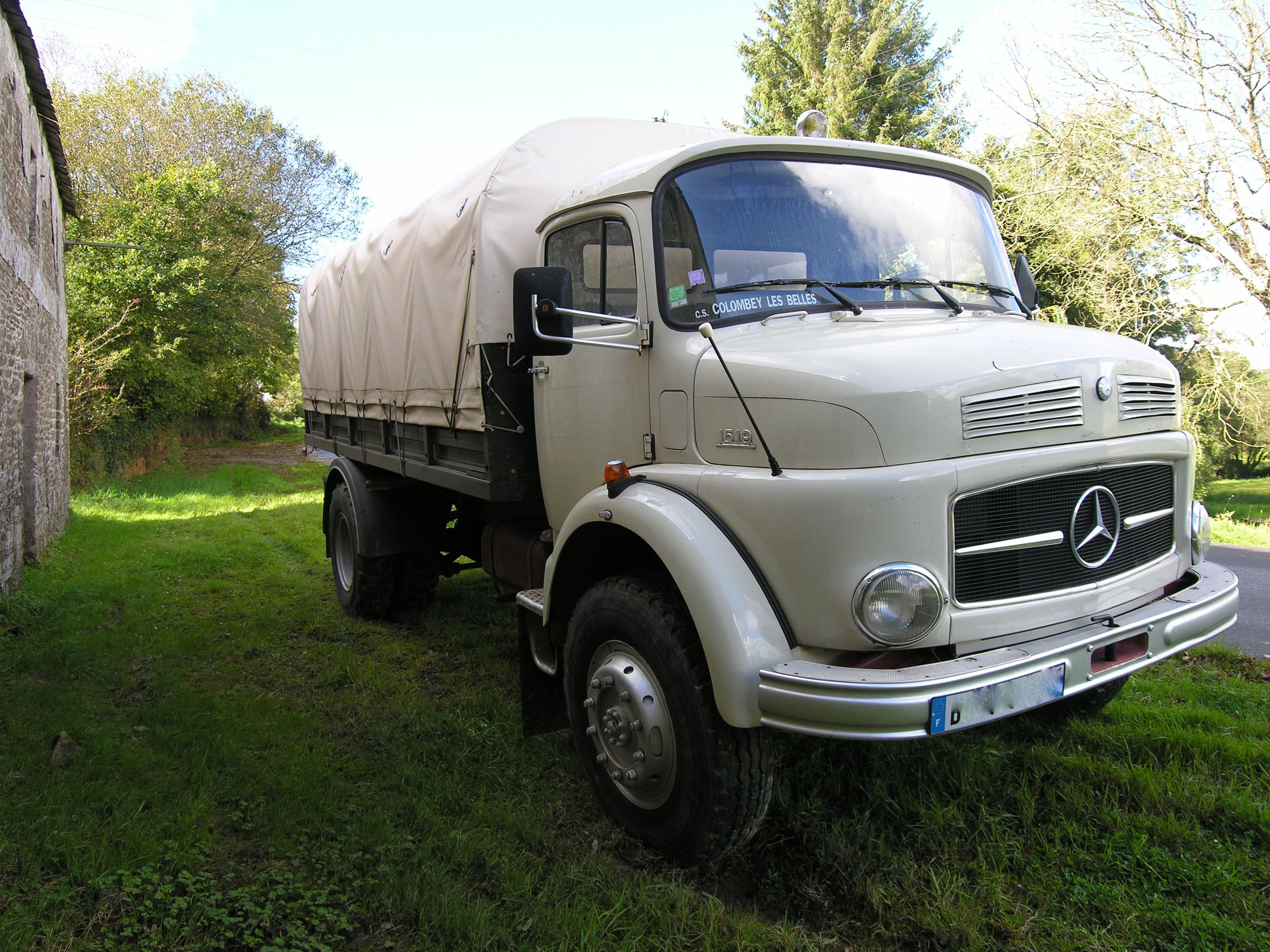

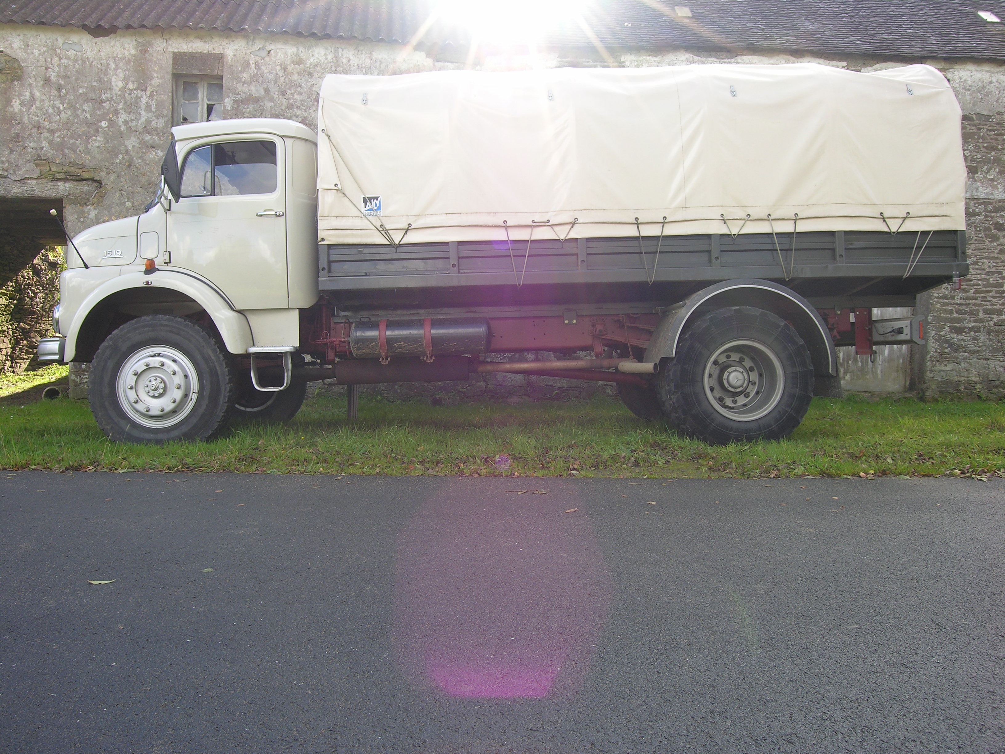

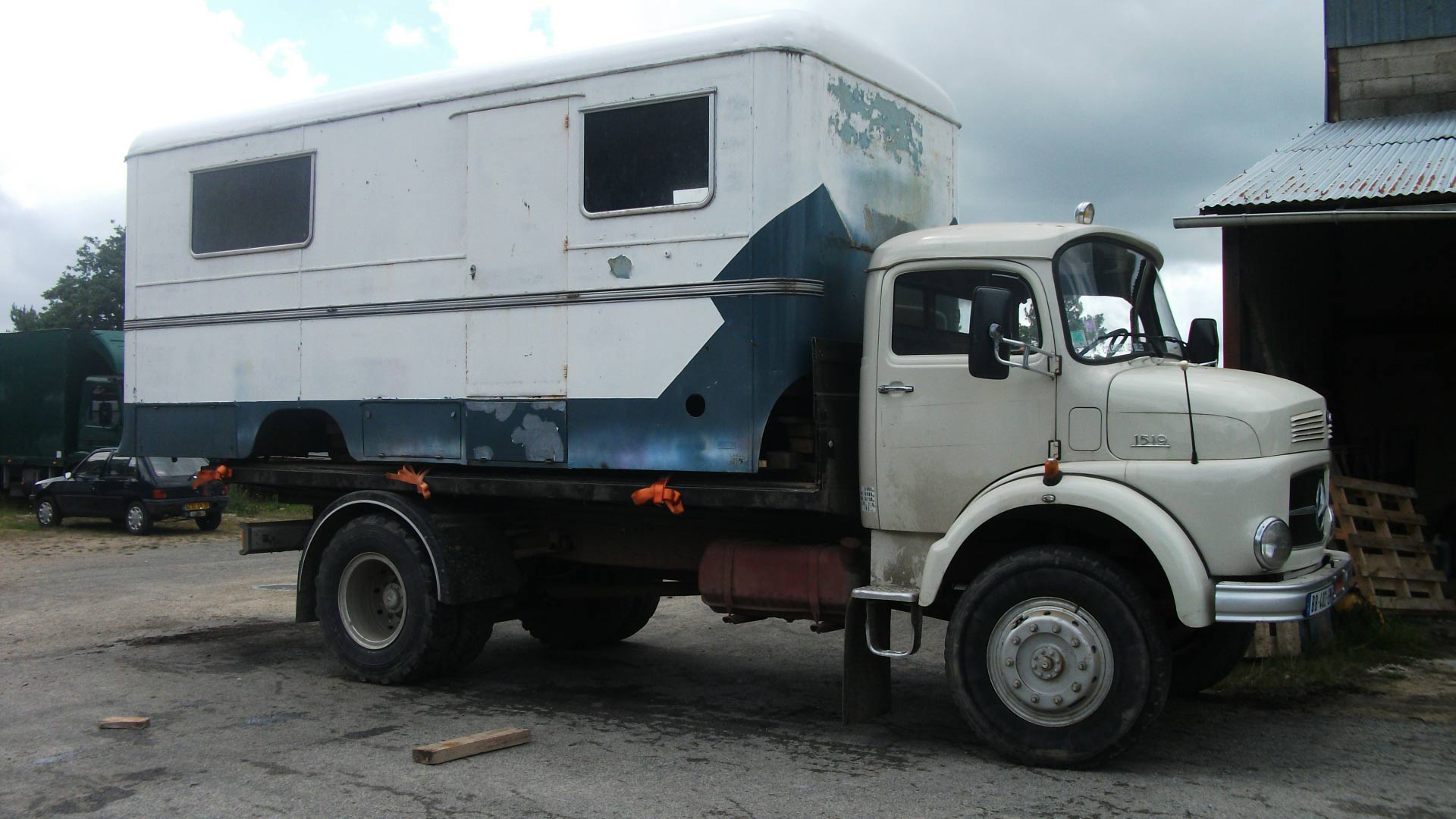

Suite à ma brève présentation ,place au camion.
Donc il s' agit d' un 1519 empattement 42 de 1974 qui totalisait 32500 km lorsque je l' ai acheté ( l'été dernier )
maintenant, il me reste à foutre à poil la caisse , sabler , faire un faux châssis et puis et puis ...

le premier nez de cochon du forum et c'est qu'il est bien jolie avec sa caisse sur son dos, bienvenue sur le forum, installe toi bien ici.

Comme lapetite, il est joli ton camion avec sa caisse sur le dos
J'ai vu le même que le tiens aujourd'hui sur l'autoroute, avec des grosses roues bien larges ( il est encore actif au service pompier), bah ça déboite tout
Pour la caisse, elle est tip top avec le style du camtar
Bienvenue à toi
Bienvenue à toi

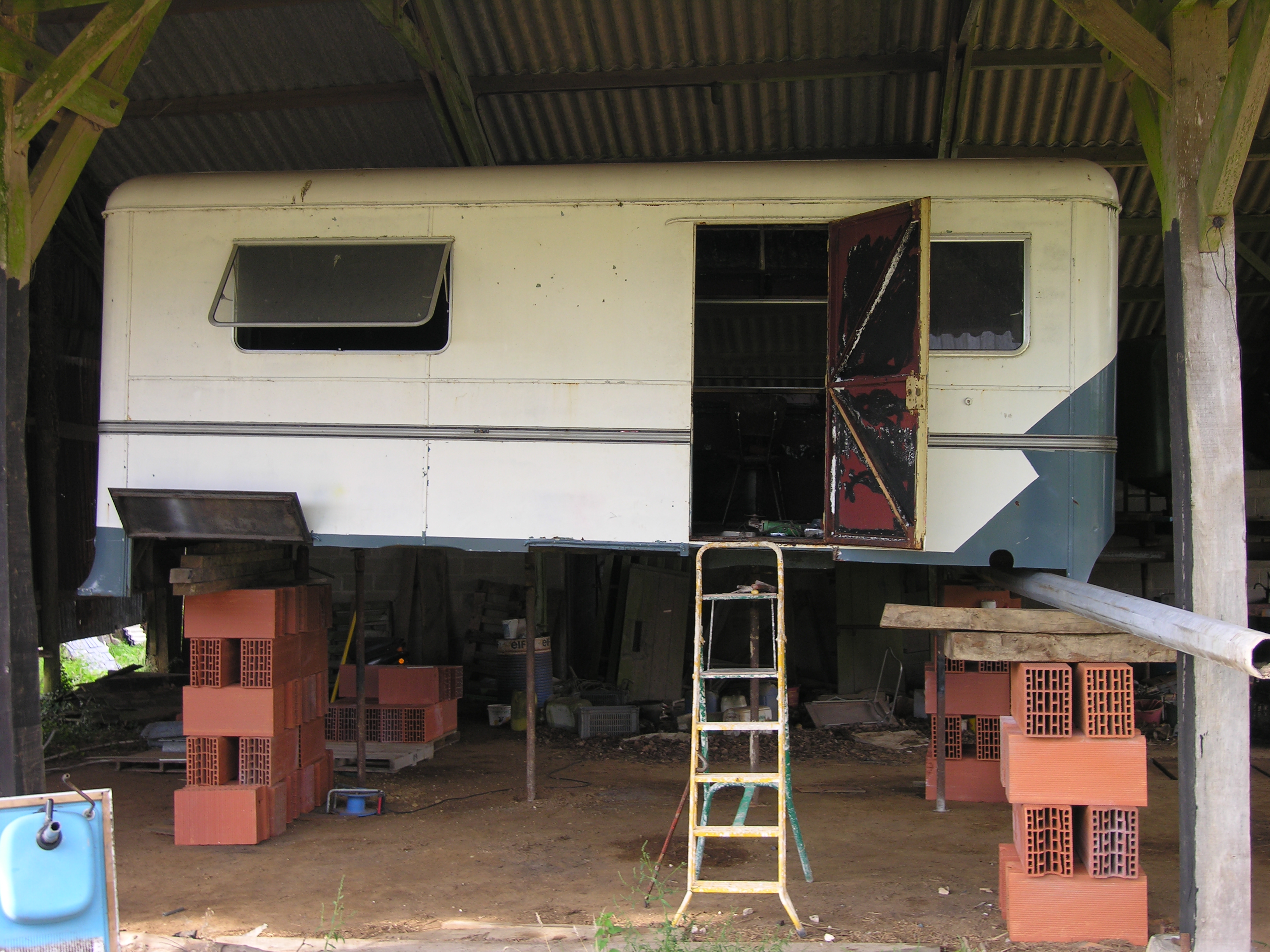

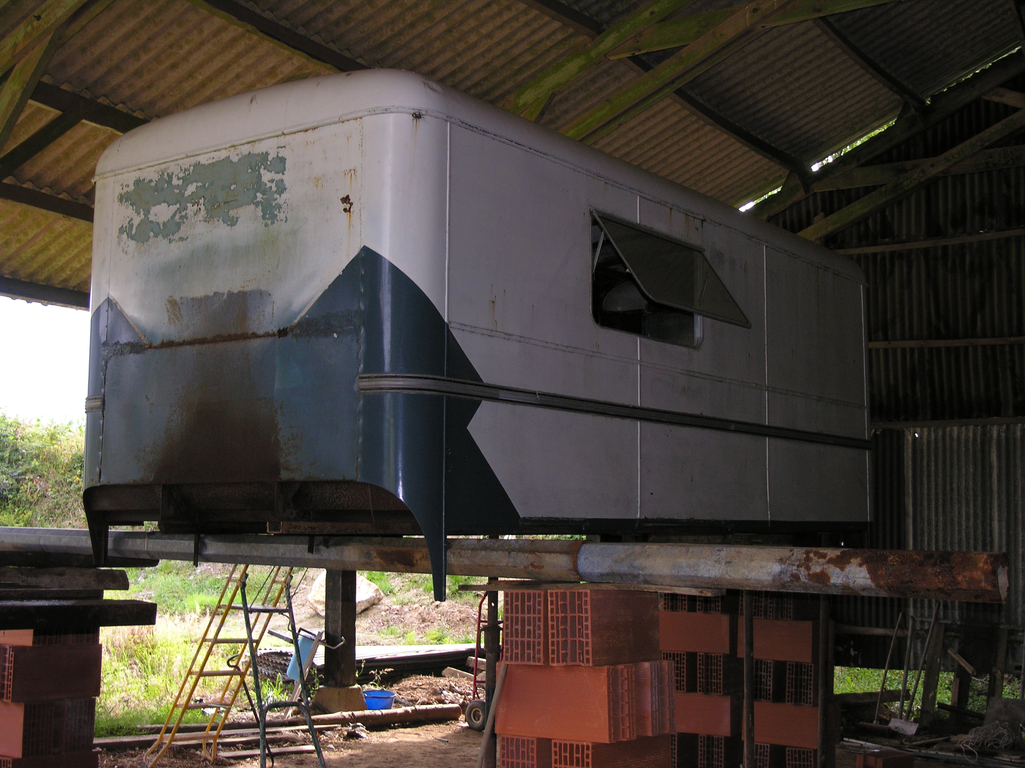

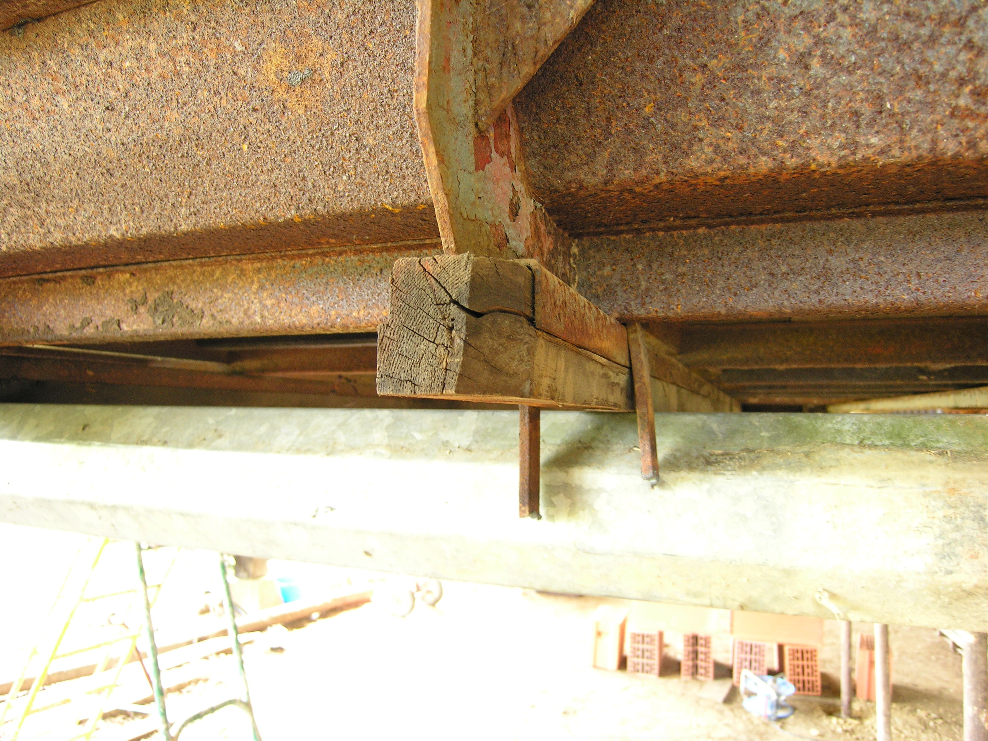

Bonjour à tou(te)s,

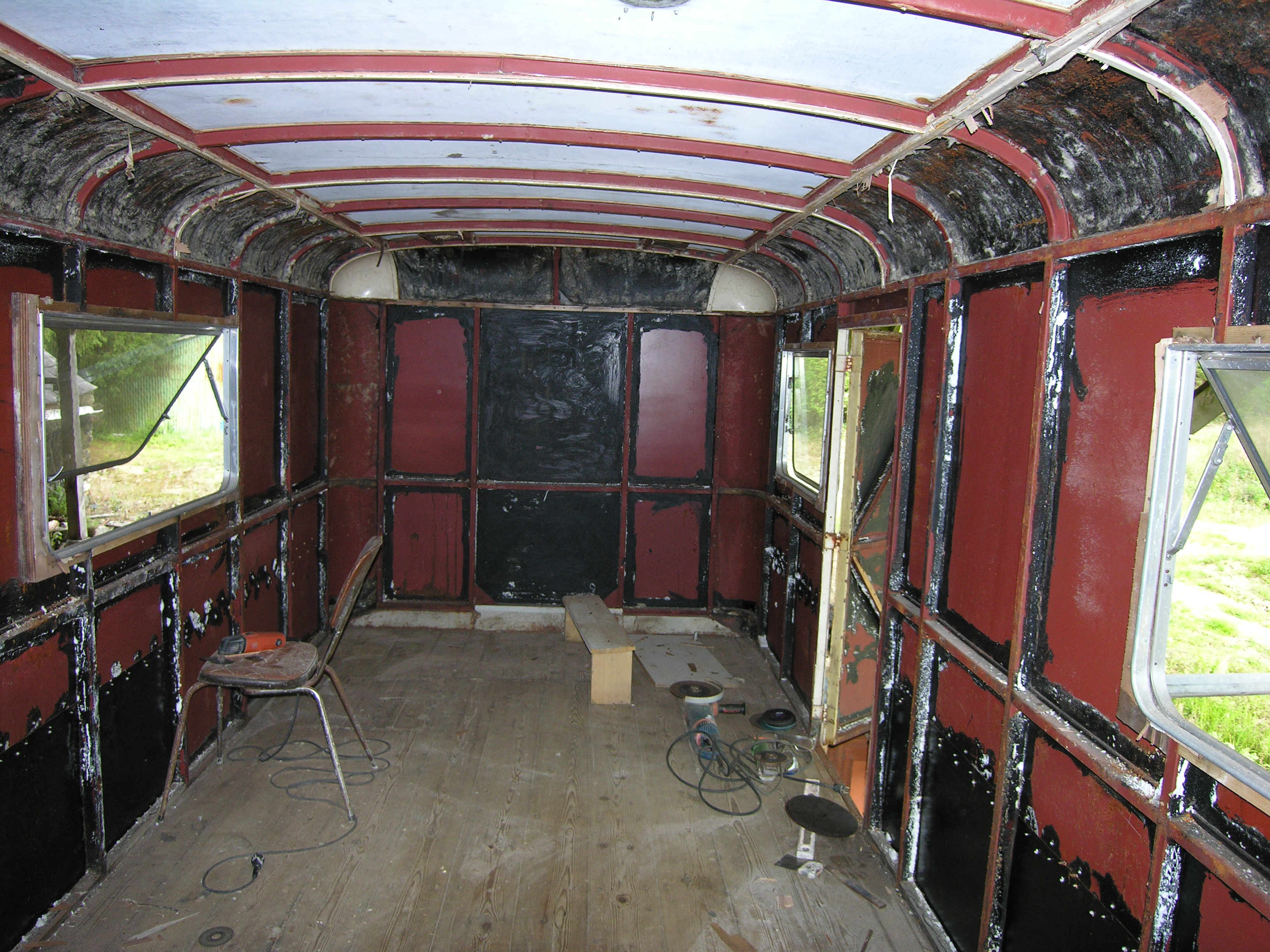

Je vous tiens au courant des petites avancées, ça avance (très) doucement ,le budget étant nul , l' évolution ne se fera qu' à coup de récupérations.
J ' attends qu' un bateau passe en carénage pour pouvoir récupérer du sable et de la peinture ...
L' acier pour le faux châssis à déjà été trouvé, les sections ne sont pas exactement ce que j'aurai souhaité mais je m'en accommoderai .
Donc pour l' instant la caisse est déposée , vidée de son ancien contenu ( désolé je n' ai pas pensé faire de photos) et les bas de caisse découpé parce que trop
oxydés ...de la vrai dentelle.

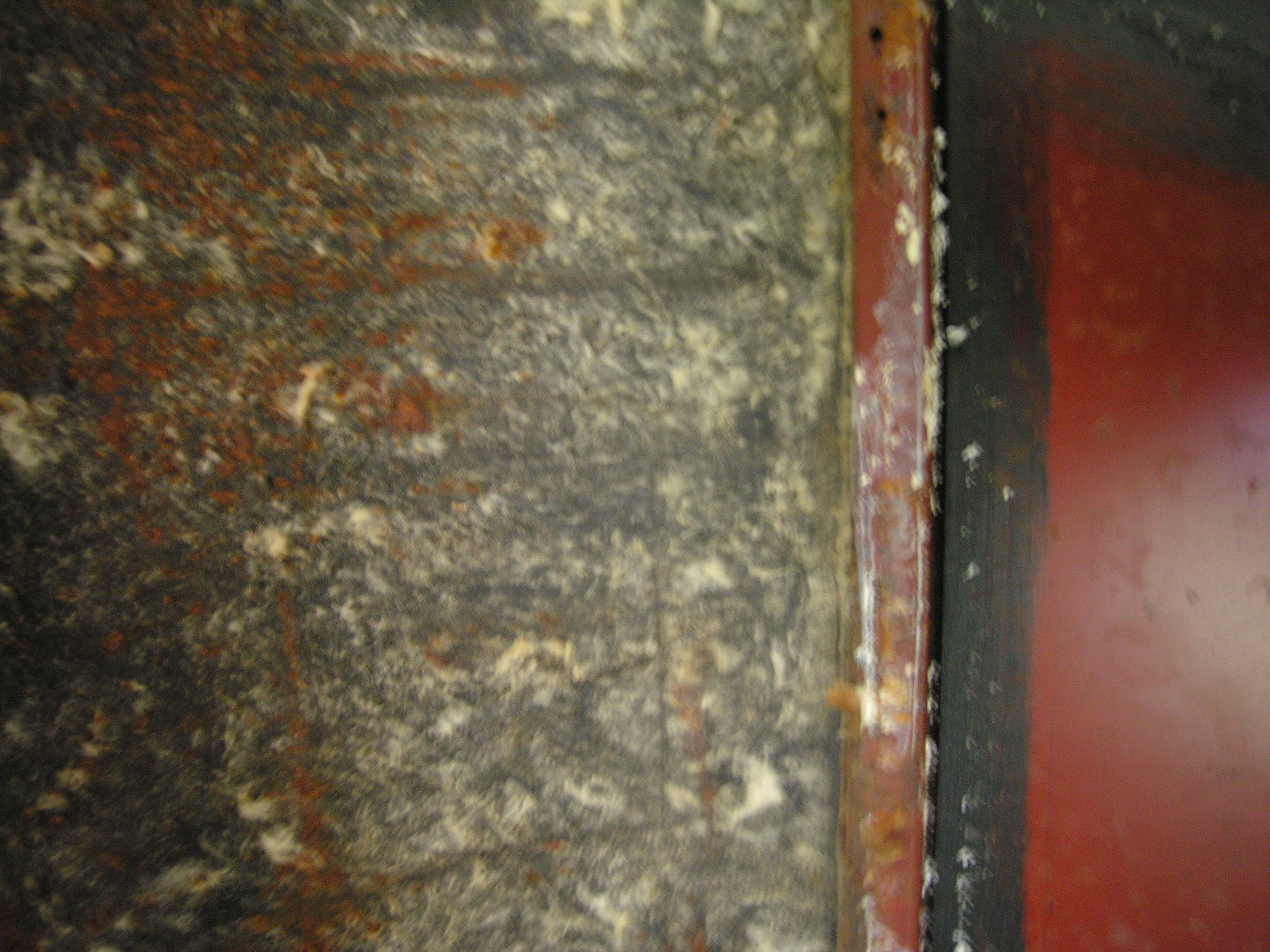

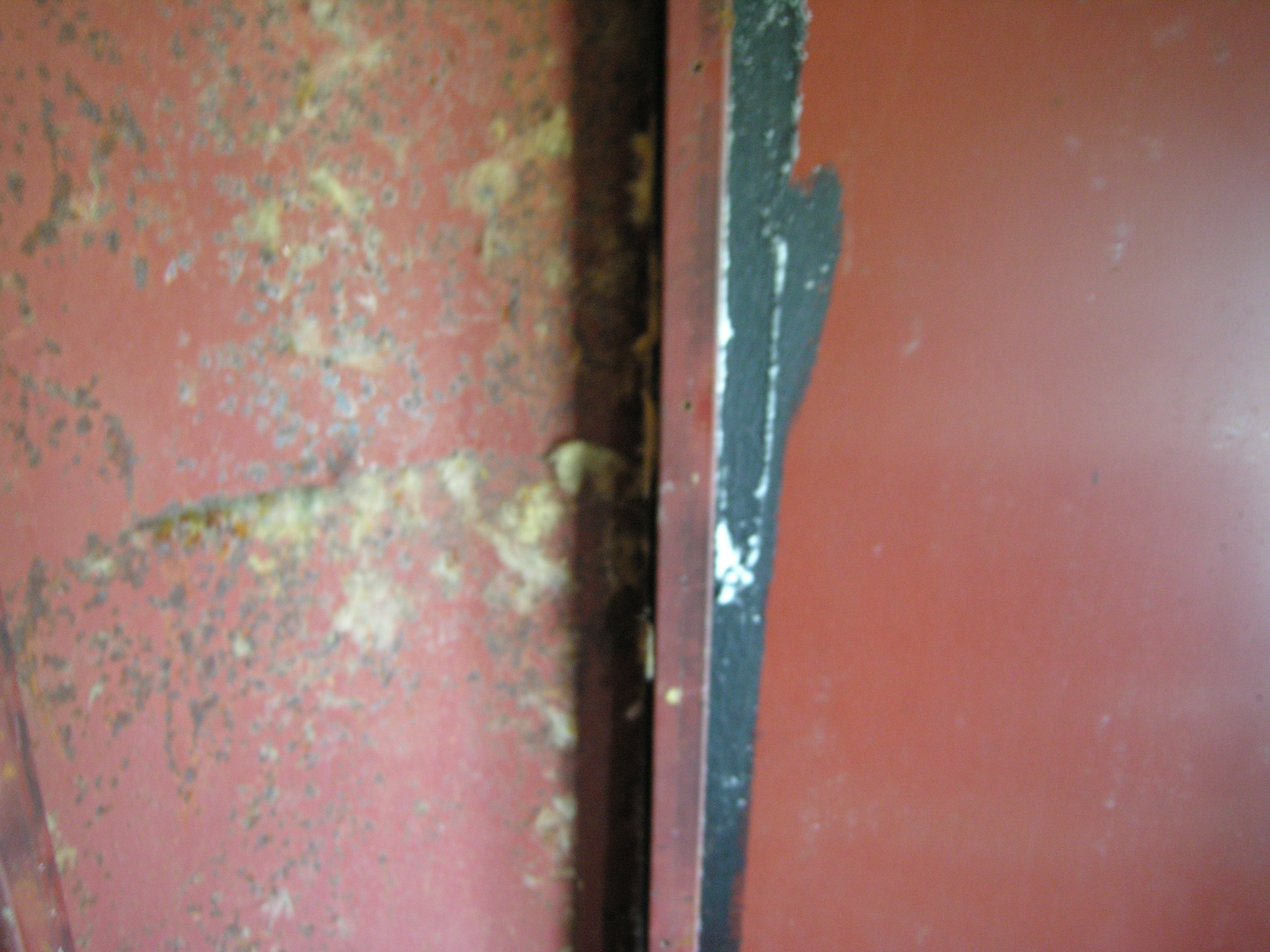

Place aux images: Sur les photos qui suivent ( excusez de la qualité) , on peut voir les différences d' oxydation suivant le type d' isolant utilisé ,( New one entre autres le souligne dans les post du sujet )
en effet les concepteurs de l' époque avaient utilisés du polystyrène de 4 cm collé à l' aide d' une pâte bitumineuse sur les parties planes de la caisse (à droite sur les photos)
puis utilisés de la laine de verre pour les parties courbes , les angles. Ce qui n' est pas franchement visible sur les photos , l' est en" vrai" , les tôles isolées par le polystyrène sont comme neuve
tandis que les tôles roulées sont bien rouillées... une idée de l' état du bas de caisse: les longerons d' époques: et enfin petite trouvaille lors du démontage: A+ Laorans

J'adôôôôrre vraiment la tronche de ce bahut. Il y a tout : nostalgie du rétro, impression de force et de puissance mais avec des rondeurs, pas agressif mais qui ne s'en laisse pas compter. Je crââââque !
Avec une jolie cellule un peu ronde dans les coins... félicitations.

Vraiment excellente cette caisse, il y a du boulot bien sûr mais j'adore le côté "wagon"
Bon courage pour aménager tout ça!
