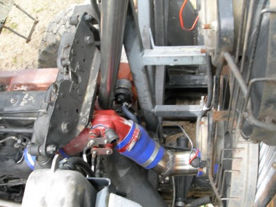

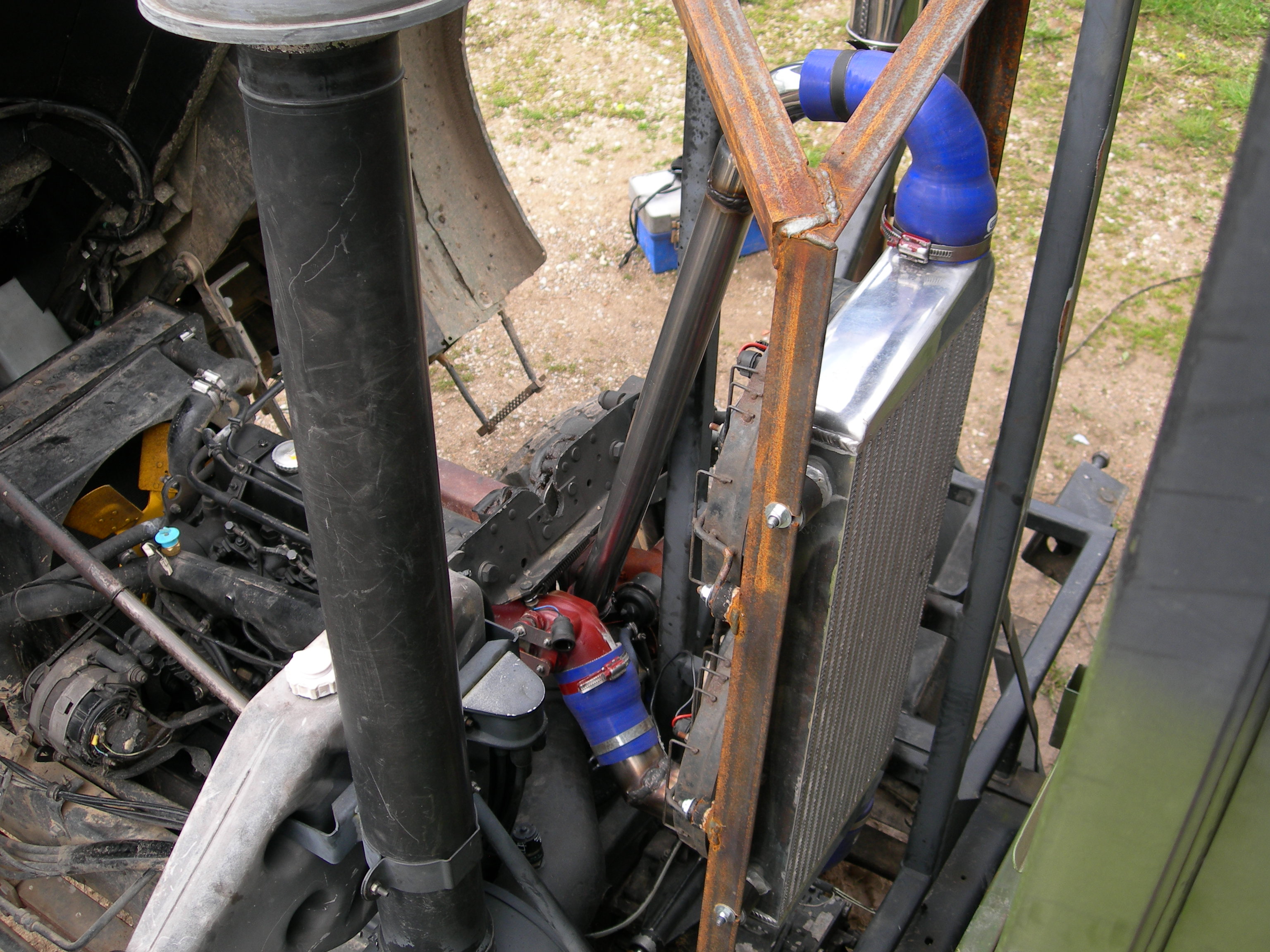

a y est,j'ai fini le montage de l'échangeur ....
j'ai pris les températures d'admission avec et sans échangeur, le résultat est assez surprenant:
-moteur a pleine charge sans échangeur l'air est a 94°
-même endroit avec échangeur l'air est a 54°
(le ventilateur devant l'échangeur ne marche pas au moment du test,j'ai pas eu le temps de le brancher...)
je fait des photo des bientôt.....

si si je vais modifier la pompe mais je n'ai pas trop le temps en ce moment, ainsi que brancher le ventilo...
en fait j'ai acheté l'intercooler chez wiltec en allemagne il fait 60cmx30cmx7.6cm et le diam d'entrée/sortie fait 76.....
http://shop.wiltec.info/product_info.ph ... e-001.html
mouai sur un gros moulin comme le tien ça va faire peut-être juste quoi que, si ton turbo comprime aux alentours des 800grs ça doit pas être pire que 2.5B de pression sur une subaru impresa si cet inter a des entrée en 76 c'est pour bouffer du volume....
après oui, mettre deux petits inter de bagnole 'suis pas sur que ce soit le top : plus il y a d'obstacle plus le tep de réponse à l'accélération est long.....

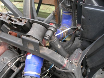

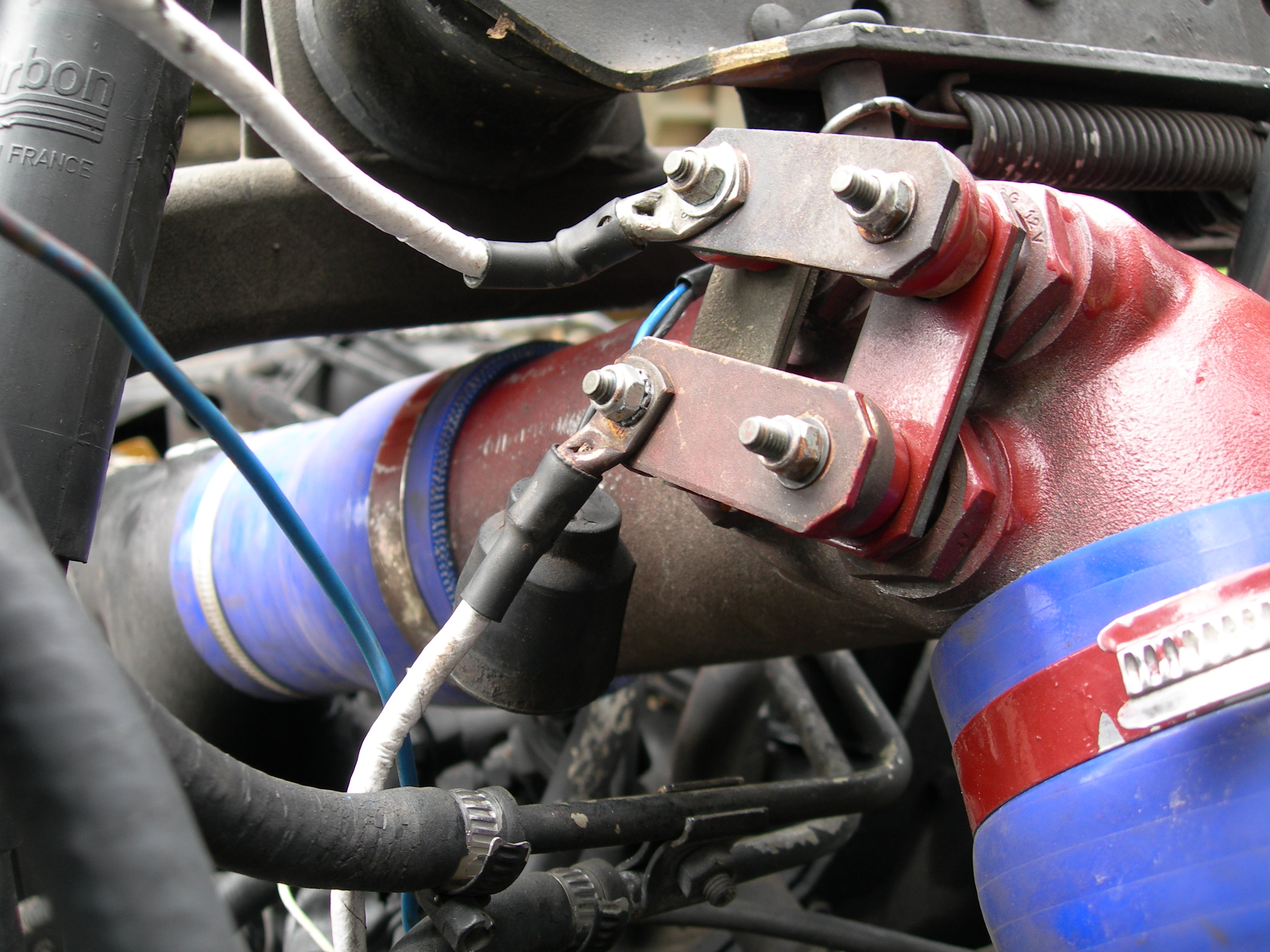

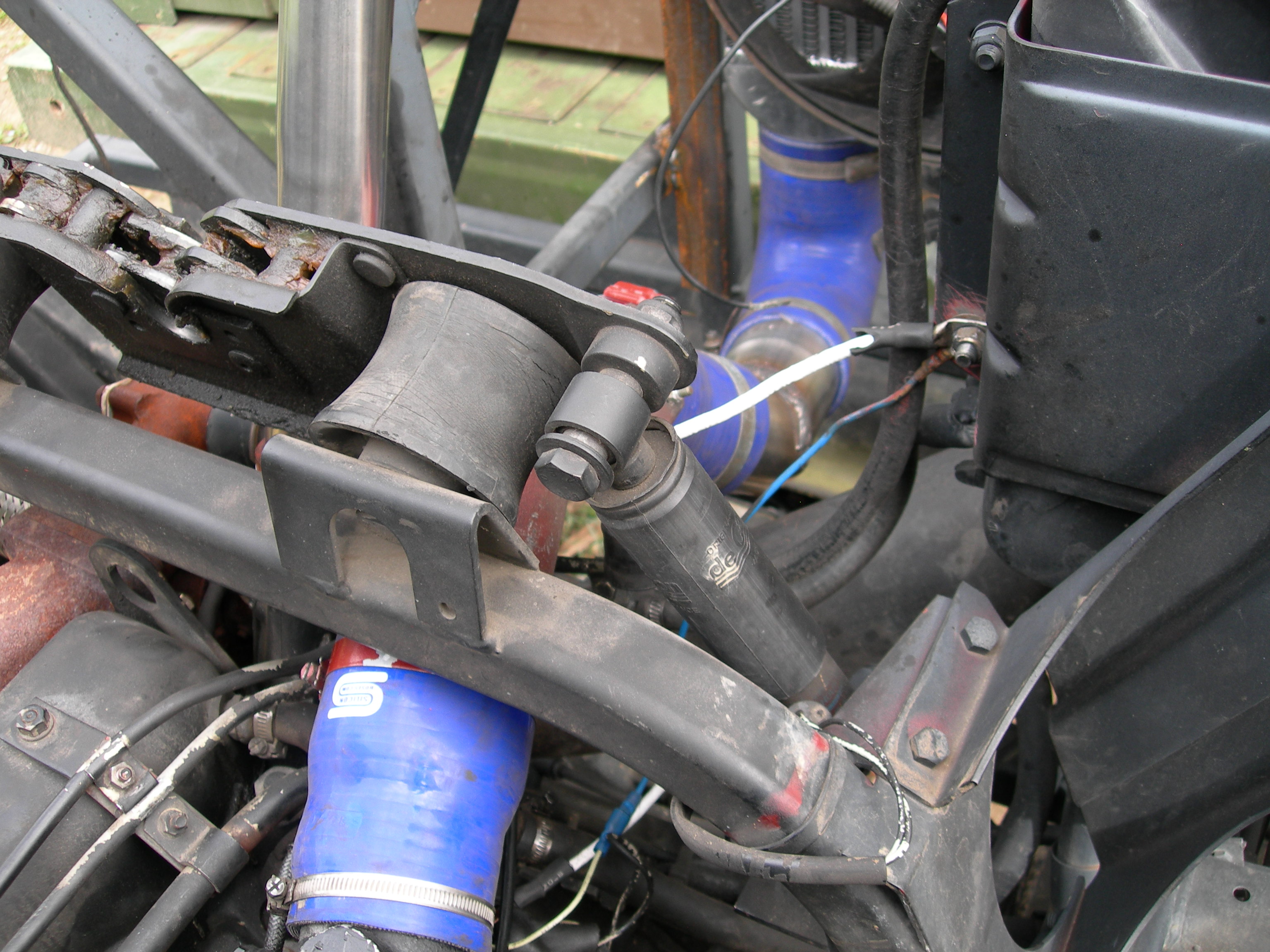

sinon a y est j'ai brancher le ventilo et le resultat est assez cool....pour les température le ventilo fait chuter la t° de plus ou moins 20° a85km/h la temp est de 41° elle passe a 60 ventilo eteint, en ville en roulant tranquille la temp est au alentour de 31/35°, du coup je lui trouve plus de couple,en sortie de virage,de rond point,j'ai clairement sentit la difference,aussi il reprend en 5em beaucoup plus bas dans les tours.....
je n'ai pas encore toucher au correcteur de debit....je verrai ce w.e .....
voici quelque photo du montage de l'echangeur ce n'est pas evident a prendre en photo:il y a la barre de support de cabine pil poil dessus:

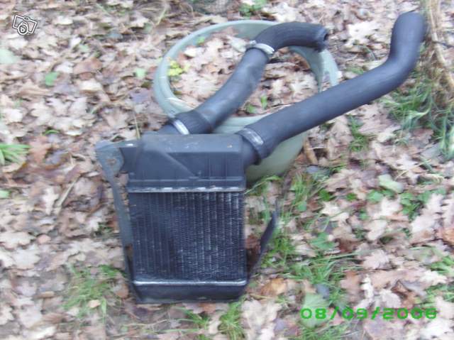

j'ai bien penser en monter deux en parallèle (genre de r21) mais je me demande si ca va pas gener la circulation ...!!??[/quote]
J'ai eu un mercedes 914 qui avait été modifier en bi turbo par un preparateur allemand, il y avait 2 petits echangeurs de bonne qualité mais de la taille de ceux d'une voiture !
Re: mise en place d'un echangeur thermique sur trm 2000
Sur les 21 2L turbo, il y en 2 en série.
