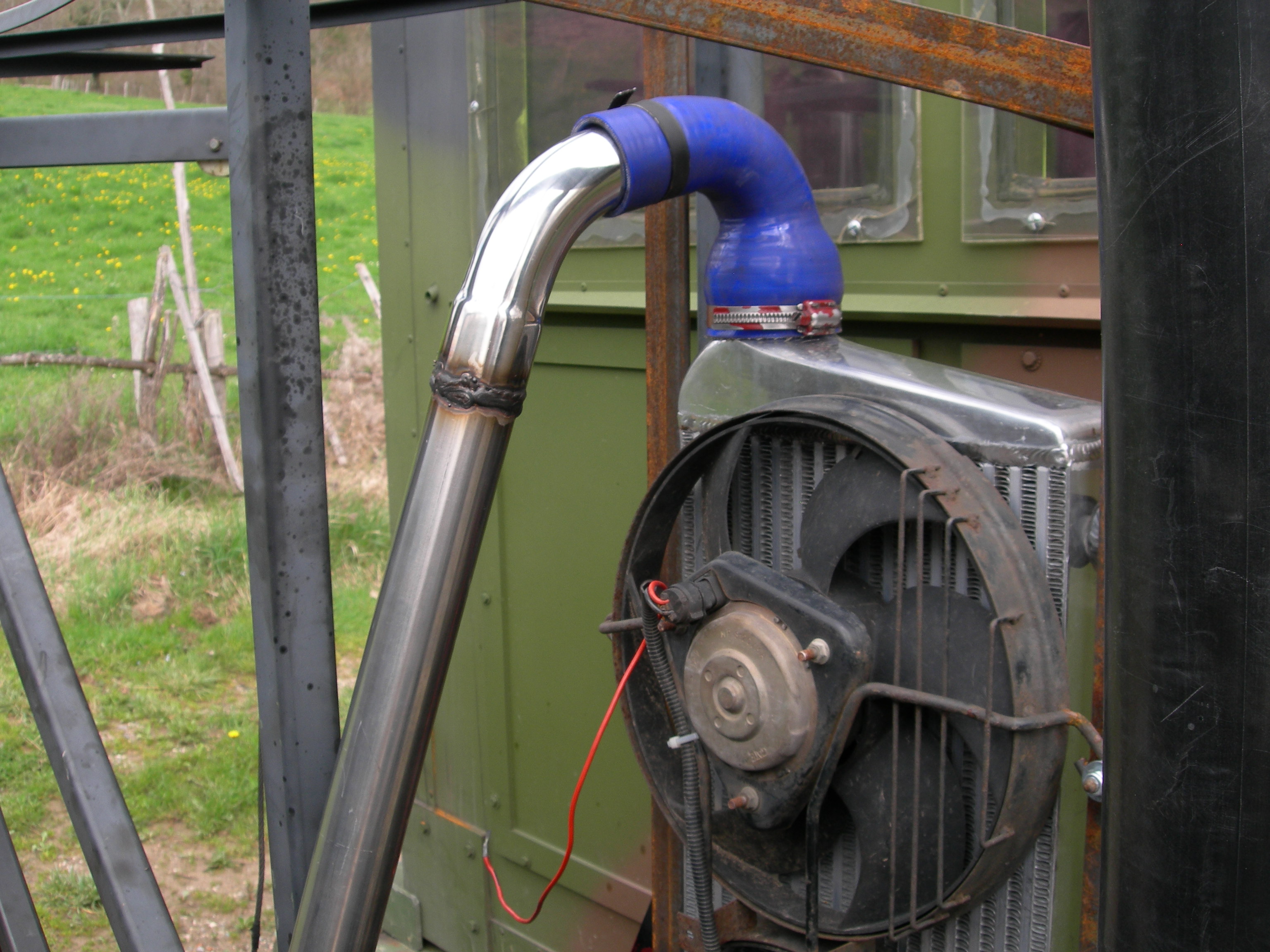

a y est,j'ai fini le montage de l'échangeur ....
j'ai pris les températures d'admission avec et sans échangeur, le résultat est assez surprenant:
-moteur a pleine charge sans échangeur l'air est a 94°
-même endroit avec échangeur l'air est a 54°
(le ventilateur devant l'échangeur ne marche pas au moment du test,j'ai pas eu le temps de le brancher...)
je fait des photo des bientôt.....

en fait j'ai acheté l'intercooler chez wiltec en allemagne il fait 60cmx30cmx7.6cm et le diam d'entrée/sortie fait 76.....

voici quelque photo du montage de l'echangeur ce n'est pas evident a prendre en photo:il y a la barre de support de cabine pil poil dessus:
sinon a y est j'ai brancher le ventilo et le resultat est assez cool....pour les température le ventilo fait chuter la t° de plus ou moins 20° a85km/h la temp est de 41° elle passe a 60 ventilo eteint, en ville en roulant tranquille la temp est au alentour de 31/35°, du coup je lui trouve plus de couple,en sortie de virage,de rond point,j'ai clairement sentit la difference,aussi il reprend en 5em beaucoup plus bas dans les tours.....
je n'ai pas encore toucher au correcteur de debit....je verrai ce w.e .....
