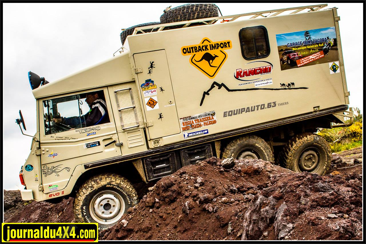

J'ai vécu un truc similaire. Je vais te dire ce que ce fut pour mon cas qui n'est peut-être" pas le tien, mais il pourrait l'être. Tout semblait fonctionner sur mon Pinzou mais il refusait de démarrer. Du coup, ayant peu confiance à la propreté du système d'alimentation essence, j'ai débranché le tuyau du filtre à essence, j'y ai mis un coup de pression d'air pour bien nettoyer les "cacas" résiduels et remettre le réservoir en pression, et ... vroum, vroum... C'est reparti. Des fois, les choses les plus simples et les plus évidentes sont les moins visibles.
Amitiés Kuma-Franck
