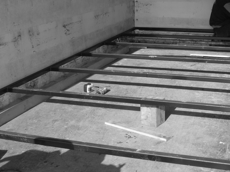

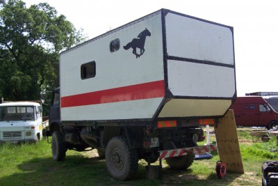

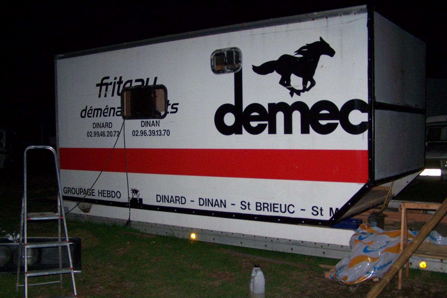

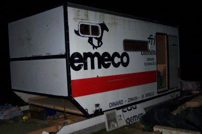

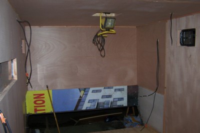

salut bon alors ca a un peu avancé quelque photos pour illustrer ca
après quelques coups de lapidaire
coté conducteur
coté conducteur

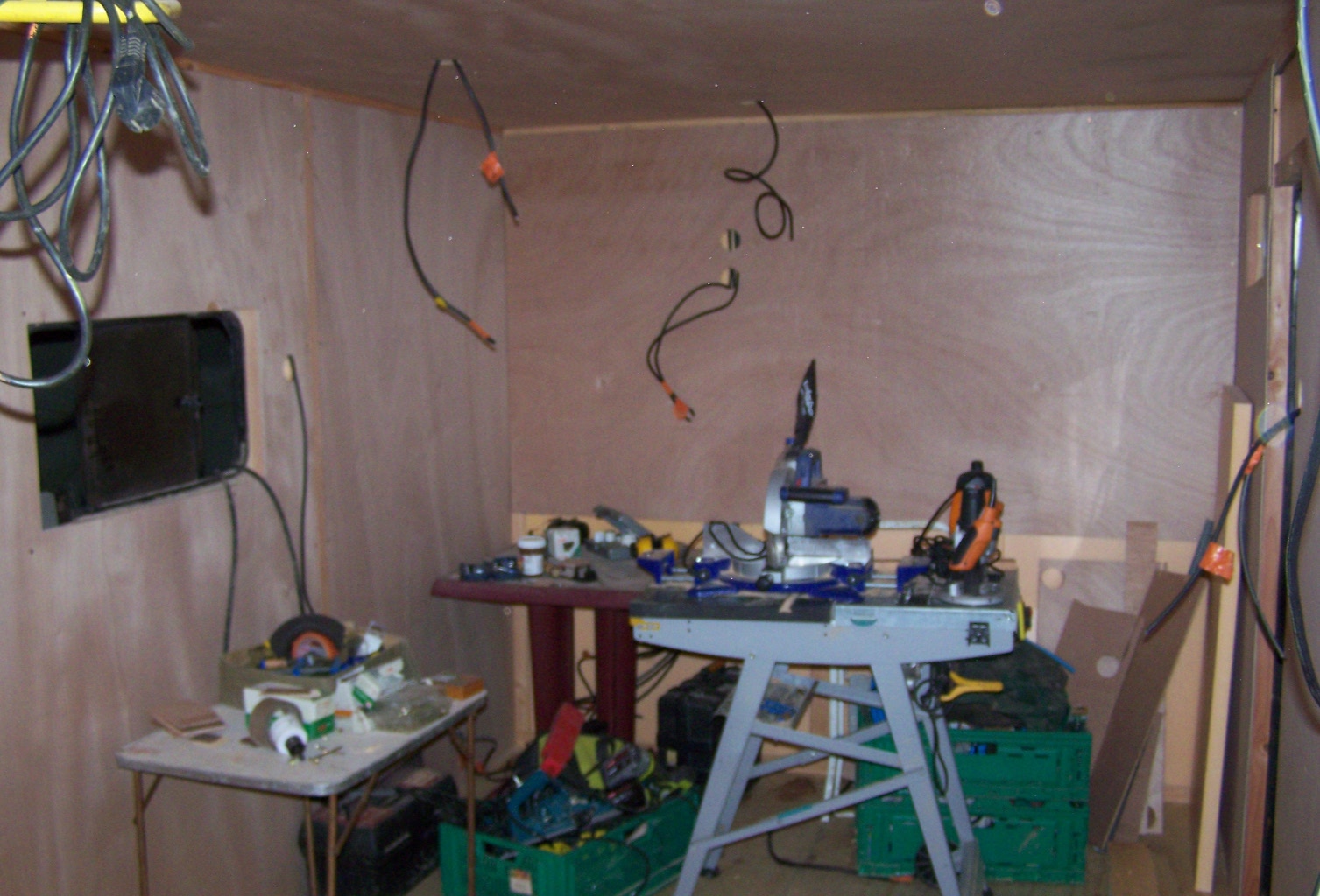

intérieur arriere le bas est encore a finir
et l'avant
et l'avant
joen
Je filme les Ptits Gros
Messages : 1983
Re: le trm de c21h44mong
Message par joen »
8) ca a bien avancer !!
beau travail hâte de la voir sur le camion
t devrais garder le cheval de demeco :wink: :roll: :mrgreen:

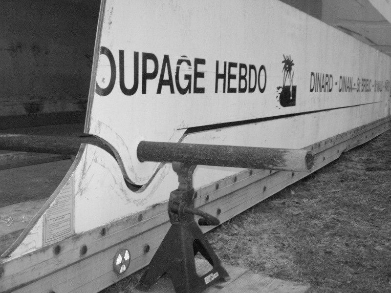

Salut Rémi,
c'est un sacré travail qui prend forme, chapeau.
Est-ce que tu as coupé et désolidarisé la partie basse pour entièrement refaire le plancher ? (voilà le boulot, félicitation, cela n'a pas dû être une mince affaire). Cela te donne quoi comme hauteur intérieure ?
Une autre question, toute aussi novice, comment tiennent les plaques de bois ? Sont-elles collées ?
Bon courage pour la suite
lapetite k-ro
c21h44mong
Message par c21h44mong »
salut caro alors la hauteur intérieur finie c'est 2m03 en fait on a couper le bas et changé le treillis on en a refait un neuf.les plaques de bois sont vissées dans une feuillure pratiquée dans les montants.
c21h44mong

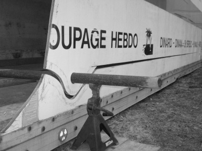

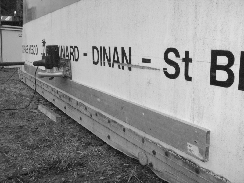

la decoupe du bas
la decoupe du bas
detail de la technique de levage
le treillis tout neuf

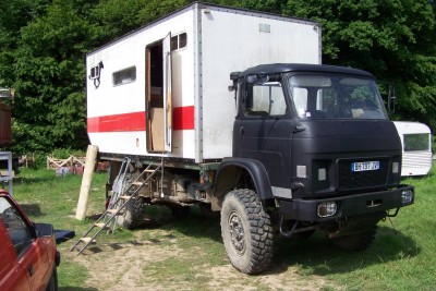

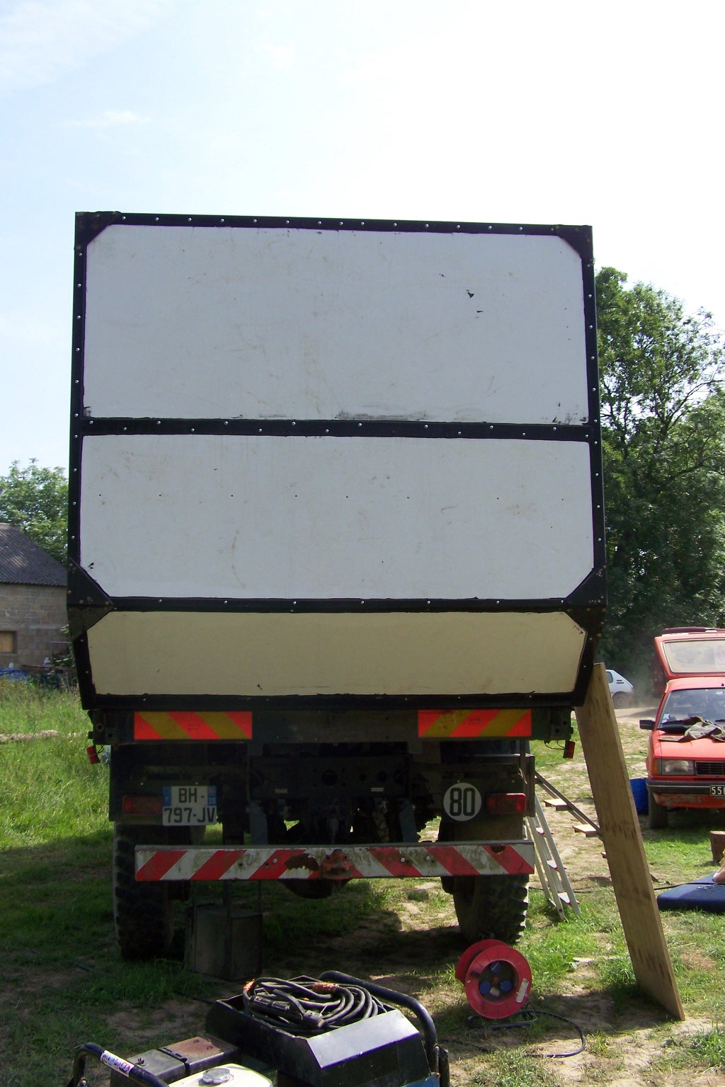

c21h44mong

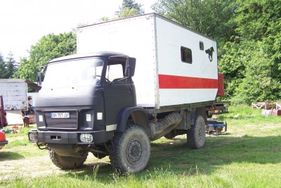

salut ben voila ca a avancé la preuve en image
Message par lapetite »
Wahou, tu as sacrément bien avancé, il est superbe, cette team est fantastique et les camions qui la composent tous plus beau les uns que les autres.
Tiens noir mat :D tu nous diras ce qu'il en est vraiment niveau chaleur et impact sur la populasse bleuasse par exemple, à espérer que cela aille dans le sens inverse de tous ces détracteurs.
Chapeau bas, ça fait bien plaisir.
Bientôt la route, donnez-nous des nouvelles.
