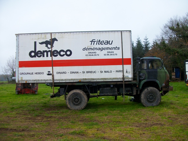

bon ben vl'a je met une photo pour illustrer un peu.
bon c'est que le début la c'est sur il présente pas très bien mais ca va changer dès que j'aurais le temps de bosser dessus.

Tu es toujours dans les limites du barré rouge ?
c21h44mong
Re: le trm de c21h44mong
heu pour l'instant non mais je prevois de decouper l'avant de la caisse pour l'avancer et faire une capucine.

Salut Rémy, as tu déjà fait des essais de dévers latéral? De ballant en virages?
c21h44mong
oui j'ai déjà fait quelques tests enfin en y allant mollo quand même les sangles ca se detent. en virages ca va pour les devers lateral je rentre et ressort d'un fossé sans problème bon ceci dit je suis pas un nerveux j'ai aucune experience dans la conduite tout terrain et pas trop envie de me ramasser la gueule. alors difficile a dire d'autant plus que la caisse est vide pour le moment a terme elle devrait aussi descendre de 18 cms en enlevant le plateau ce qui portera la hauteur hors tout a 3.85m. vous en pensez quoi ? je dois changer de caisse a votre avis ?

c'est trop haut , pas compatible , en TT tu passes plus
.Dans ce cas là tu prends un camion de route
ou si tu veux de la surface tu prends un semi
désolé
A cette hauteur là, tu vas coucher le véhicule
tu vends cette caisse , tu gardes ton plateau et tu mets un selther
et si tu as les ridelles c est bien ......pour le contrôle technique
au fait.... il n 'y a pas un trm 4000 a 15 000 € avec une caisse semblable dans le boin coin en ce moment ?
désolé

Rémi, du travail en perspective, cela donne une grande et agréable surface habitable. A partir du barré, la caisse du tonton fait 4,40 de long pour un double cab' et celle du rapture 5,40 (il me corrigera) pour un simple cab . Pour la capucine, as-tu envisagé un système pour le basculement de cabine ?
Traban qu'est-ce qui est trop haut, incompatible et ne passant plus en TT ?
La hauteur de caisse de nos bahut (la mienne et celle du Toy38) font 3,80 et preuve à l'appui ils se débrouillent pas trop mal en tous chemins. Maintenant si tu veux faire du mahousse trial prends une KTM ...

salut lapetite, merci tu me rassures. non je pense pas faire du trial juste aller en mongolie.pour la capucine je pensais au début faire un système pour pouvoir tout de même basculer la cabine mais devant l'empleur du travail et la date de départ qui approche je me suis ravisé. j'ai vu quelques trm sur le net qui avait l'air de ne pas trop mal le vivre. enfin si j'ai le temps on verra.

Hum un TRMlot7 d'oringe fait 3m85 aussi je vois pas le soucis, par contre a plus de 3m85 c'est vrai que le centre de gravité devient très haut, mais il suffit a la limite de mettre "du poids" assez bas donc au niveau du châssis.

tout dépends ce que tu en fais : si tu crapahutes en montagne ...tu fais de la piste africaine , ou bien ...tu vies dedans ?
Quand tu feras de la piste forestiere , tu seras comptent d avoir une carrosserie qui ne se défonce pas avec les branches .
Et puis mon avis d'ordre hesthétique ....je trouve pas ça super ...il faut rester dans le trip du camion 4x4 , le fait d avoir un 4x4 et pas oser .
Aprés si tu te proménes en afrique ,c'est différent ....et encore, tu trouveras toujour un endroit déliquat a passer
Là tu te poseras la question de savoir si tu as fait le bon choix au moment de croiser les ponts ... au moment de faire passer l'arriere :
"le retour dela caisse ne va pas t'elle faire coucher le camion ?" :
A mon avis ces caisses ne sont pas adaptées à ces véhicules.

je vais vivre dedans au moins le temps du voyage en mongolie. pour ce qui est de la solidité de la caisse c'est une polyfond (contreplaqué de 25mm) c'est asser costaud bien sur pas autant qu'un shelter. on va y vivre a deux pendant un an ou deux alors on a envie d'avoir un peu de place.

le camionneur29 wrote:Hum un TRMlot7 d'oringe fait 3m85 aussi je vois pas le soucis, par contre a plus de 3m85 c'est vrai que le centre de gravité devient très haut, mais il suffit a la limite de mettre "du poids" assez bas donc au niveau du châssis.![]()
Moi je voudrais savoir si tu es allé a Briec pour le CT?![]()
Sur le lot 7, la taille de la poutre est assez balaize, là tu peux dire que ton CdG est "relativement" haut, mais pas tant que çà...
Comme je disais sur un autre post, on transporte finalement...de l'air ! donc le CdG reste naturellement bas, à peine au dessus du plateau d'origine, je pense.
D'ailleurs la Dreal ne se préoccupe pas de la position verticale de ton CdG, juste sa position longitudinale par rapport à l'essieu AR.

Le polyfond est un bon choix, très solide et facile à réparer.c21h44mong wrote:je vais vivre dedans au moins le temps du voyage en mongolie. pour ce qui est de la solidité de la caisse c'est une polyfond (contreplaqué de 25mm) c'est asser costaud bien sur pas autant qu'un shelter. on va y vivre a deux pendant un an ou deux alors on a envie d'avoir un peu de place.
pour camionneur 29 non je suis pas encore aller au ct a briec pas eu encore le temps. tu sais si leur infrastructure est toujours aussi moderne? a prioris mes problèmes de freins sont reglés je verrais ca a mon retour dans un mois.
Quand au volume habitable, si tu veux obtenir un Cat de carrossage, tu seras obligé de rester dans le gabarit imposé par le BR.
Si tu restes en "cam" avec cellule "amovible" il sera utile de calculer la position longitudinale de ton CdG, voir s'il est dans les côtes du BR, à savoir entre 0.542m et 0.989m sur l'Avant de ton essieu arrière...
Dans le doute, il te faut charger le "lourd" (eau, batteries) le plus en avant possible dans ta cellule, y compris la soute (c'est là où on fout le "bordel", les pièces) afin d'avancer le CdG le plus possible.

je pense vu la fixation actuel, ce n''est pas la penne de tenter un CT
il faudrait penssé au coût pour la liaison caisse et plateau, je supose que la caisse est plus large que le plateau ?
