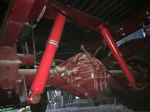

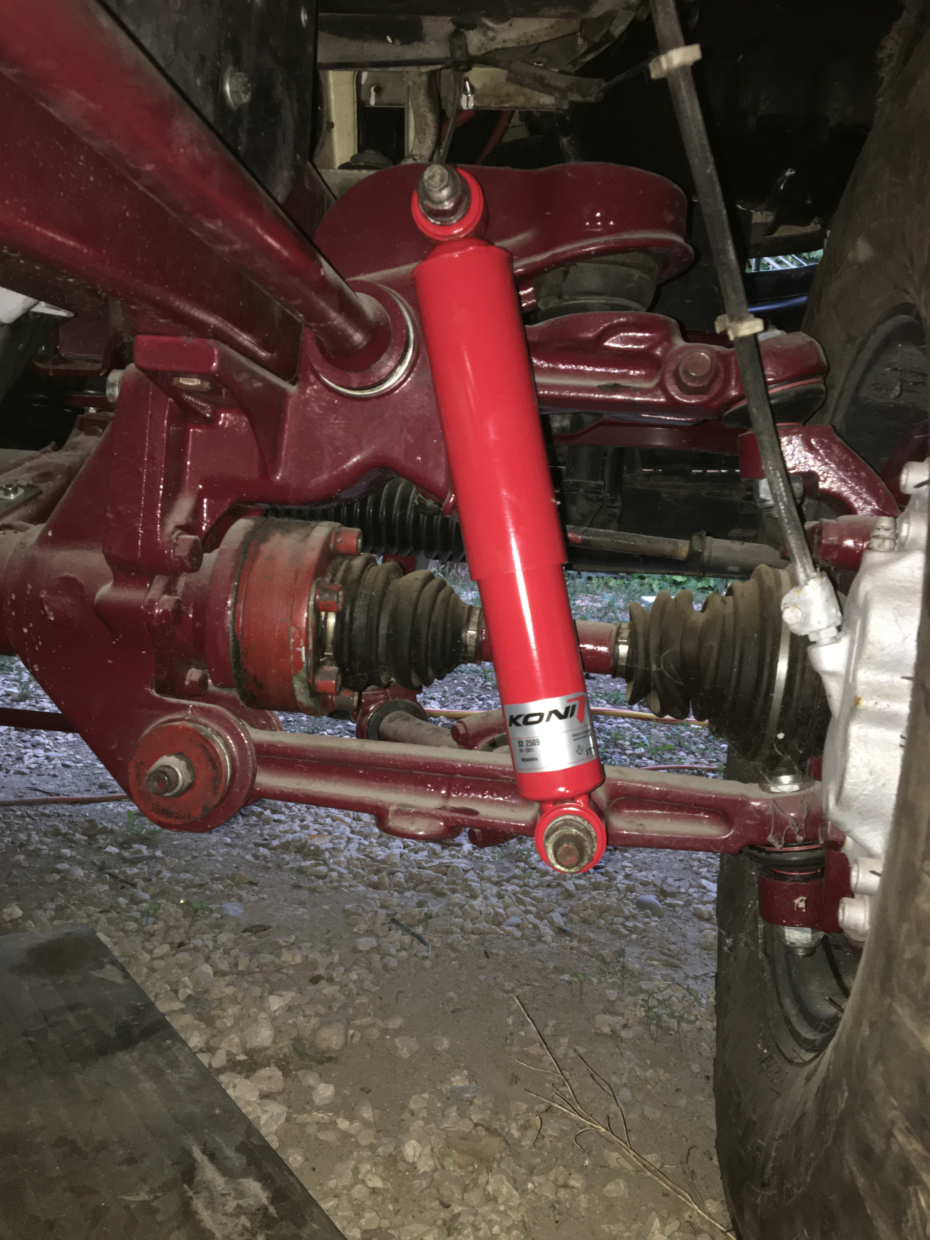

Bonjour à tous , je pense que ce type de post a déjà été créer mais je demande quand même, je suis à la recherche d adresse pour acheter des amorto pour mon Iveco 4x4 40-10 , car sur le mien que je suis en phase finale du remontage , le ga d avant avait monter des amorto d Iveco standard ce qui fait kangourou ++, et manque 10 cm de débattement à l arrière , et un peut moin A l avant !! Donc voilà encore une galère à régler qui après appel à Iveco va coûter cher ( 1200€ les 4 chez eux!) , je sais que moin cher va être difficile , mais si quelqu’un a une adresse je suis preneur, car après avoir farfouiller sur internet beaucoup mon dit ( désolé on connaît pas ce véhicule on a rien pour vous) . Merci d avance.

Salut je me répond à moi même ce sera fait, j ai trouver des koni pour les Iveco 4x4 40-10, a plus

Salut , pour la réf , vaut mieux appeler STAC suspension directement , car le gas a bien galérer à les trouver , et surtout que je lui donner les cote origine et il c est débrouiller avec sa, et ceux de l arrière n’ont pas tou à fait le même débattement que l origine donc voila, amortisseur koni renforcer a l avant et à l arrière 630€ Les 4 livrer, commander par tél le lundi , reçu le lendemain à midi, boîte sérieuse qui cherche vraiment une solution pour nous sortir des amorto qui je pensent valent le coup,pas encore pu les essayer sur route et chemin. Thks
