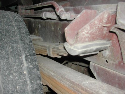

Il y a aussi la solution de rajouter un kit lame, on en a un sur un 35-10 benne pour le travail, l'avantage de ce système c'est qu'il rentre en action seulement quand on est trés chargé ou en terrain déformé, les lames sont fixées par dessus celles d'origine avec des cavaliers plus grand et les extémitées prennent appui sur des butées en caoutchouc qui sont fixées sur des supports soudés au châssis.
Vue des cavaliers de fixations du kit lame.
Vue d'un support de butée du kit lame.
Avec ce système il n'y a pas besion de changer les amortisseurs.
Pour info on a déjà mis 3 tonnes de charge dans la benne et il reste plat comme avec 500kg.
Je dois avoir la facture quelque part, je vais essayé de lui mettre la main dessus car c'est l'ancien proprio qui les a fait installé et il m'a donné la facture.

Et il y a aussi suivant le budjet, le cher reconditionnable et le moin cher, jetable.
