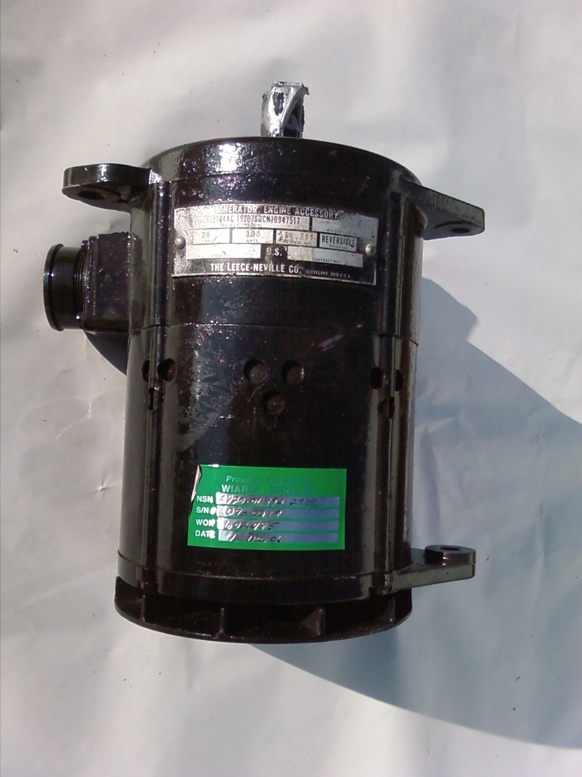

Avant d'aller dodo, une autre info qui me touche PERSONNELLEMENT
L'alternateur du REO, 100 amperes en 24V... Ca aussi ca va me changer!

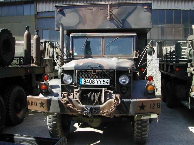

La caisse que tu vois là dim'...c'est la mienne!!!demontée et montée sur le Reo que je prends.

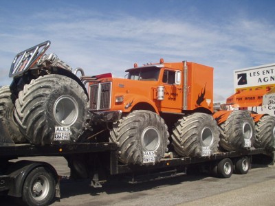

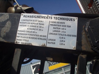

Allez encore une marque de GROSSE fiabilité des Rockwell du Reo :
Vous vous souvenez de ça :
Et regardez les ponts......: Des ponts Rockwell de ....Reo!!!!!!!
Reo mérite votre confiance
