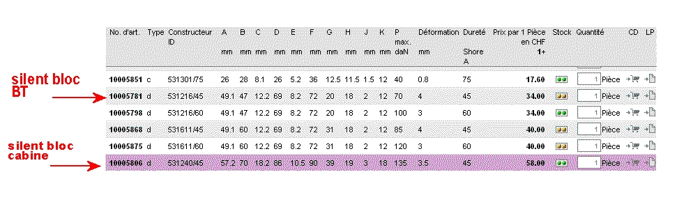

pour les sc une source d'appro ici : http://shop.maagtechnic.ch/ishop/produc ... 005806.xml
ref: 10005806 - 531240/45
si tu passes commande, préviens moi (si ça peut diminuer les frais d'envoi) , il m'en faut 4 pour la cabine ... (ceux de ma BT on l'air ok)

Je viens de voir les silentblocs de BT de Yves (newone), ils sont plus petits que ceux de cabine, sinon c'est le même modèle.
Ce qui est important c'est de regarder le chiffre qui est moulé dans le caoutchouc, ce chiffre est la dureté du caoutchouc parce que pour un même silentbloc il y a plusieurs duretés possibles.

les tarots sur ton lien:
531216/45 => 29,65€ HT hors frais de livraison,
521240/45 => 50,64€ HT hors frais de livraison.
et sur Maag:
531216/45 => 26,19€ HT hors frais de livraison,
521240/45 => 44,68€ HT hors frais de livraison
c'est kif-kif !

Jacomo32
Re: renforts boite vitesse et transfert
Et chez Paulstra, les 521240/45 => 37,24 HT sans frais de livraison !sebg61 a écrit :salut,

Bonjour,new-one a écrit :RE RE
Merci pour l'info Paulstra, ils ont ces cylinblocs : "Support type SC modèle 10 ref 53 12 16" dureté caoutchouc 45
En tél au siége Paulstra (01 40 89 53 31) j'ai eu les coordonnées du distributeur pour le 13 qui les vend 29,60 HT pièce mais ne les a pas en stock... Bien que visiblement en bon état, en comparant avec les mesures d'origine, ils sont quand même avachis de 3 mm, donc la BT est 3 mm plus basse (voir un peu plus si le caoutchouc est devenu plus mou). La dépense est de 141,60 € TTC pour les quatre... qui dit mieux ?
Je viens de démonter ma BT et mes supports SC 10 sont de dureté 75, j'ai regardé sur mon B 90 "pour pièces" et c'est également une dureté 75.
Au 1er regard mes silentblocs paraissent bons mais si je les fait un peu travailler (avec une tige à l'intérieur et en faisant fléchir) je vois des craquelures plus ou moins importantes, alors je vais les changer.
