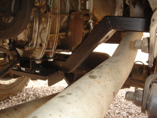

Pas en alu... en bonne feraille
Messages : 3317
Re: renforts boite vitesse et transfert
Le camion roule à nouveau, juste un petit tour pour voir mais ça à l'air OK.
Renfort avec le pot d'échappement en place.
Au ralenti, ça à l'air de "bien" vibrer juste ce qu'il faut dans le silentbloc du renfort. (Mesure au pifofléromètre à bain d'huile)

new-one a écrit :(Mesure au pifofléromètre à bain d'huile)
Belle réalisation.
Quelle viscosité l'huile ? :lol: :lol:

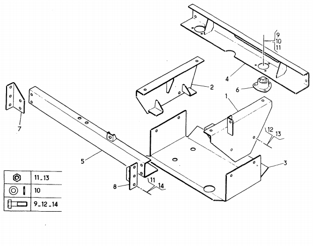

pour les support de BT y'a une piste ici :
http://www.techni-tacot.com/st/pièces-renault/p-r.php
seb
Messages : 3575
Message par sebg61 »
sur le plan il sont dessinés à l'envers :
alors que :
seb
