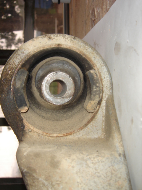

Voici la piéce qui tient la boite de vitesse sur la traverse. Elle me parait pas mal costaud. En tous cas elle ne présente aucun signe de fatigue visible.
Le silentbloc est encore en bon état, il commence juste à craqueler un peu. Par contre je suis intrigué par son axe excentré. Est ce normal ? C'est vrai que la boite est suspendue et que davantage de caoutchouc en haut qu'en bas peut se comprendre... Comme je ne vois pas comment il aurait pu se tasser dans le sens inverse de l'effort :?: je suis tenté de penser qu'il est bien excentré d'origine.
Ceux qui ont déjà démonté cette pièce, peuvent ils me dire ce qu'il en est ? Je suppose que ce support est commun à toutes les races de B vu que c'est après la boite de vitesse que les options changent (en principe...) Merci d'avance

L'arceau que les gens fabrique c'est plus pour éviter du balan à la BV que pour la maintenir suspendue. Quand elle prend du balan ça force et ça fatigue les fixations à l'avant du moteur.

Effectivement, le silentbloc est excentré d'origine.

ça se trouve facile un silentbloc comme ça ?

Pas de problème pour le trouver, c'est en stock chez Renault Truck

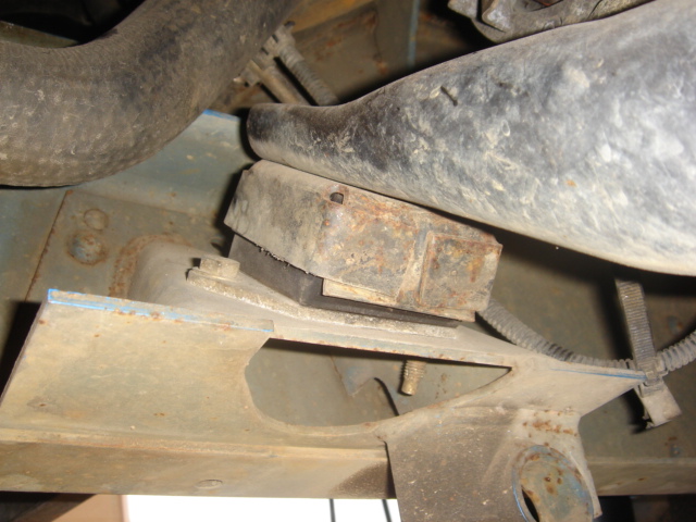

Les deux silentblocs avant qui supportent le moteur sont deux pièces carrées, pas très épaisses. Difficile de dire dans quel état elles sont mais n'ont pas l'air abimées au point de s'inquièter. Vu la forme de la traverse, il faut vraiment qu'ils soient complétement distroy pour que le moteur risque de tomber sur le pont, mais avec vos explications je comprends bien pourquoi ils encaissent tous les efforts de la transmission au moins dans le sens rotation. Est ce le même montage sur tous les B ?
Il faut pas mal soulever le moteur pour les extraire et les boulons ne semblent pas très accessibles. Celà est il possible sans sortir complétement le moteur de son logement ? Merci d'avance pour vos éclairages.

Ah non mais ça ne pète jamais de là !!!
C'est au niveau des quatre visses vissées dans le bloc moteur que ça pète.

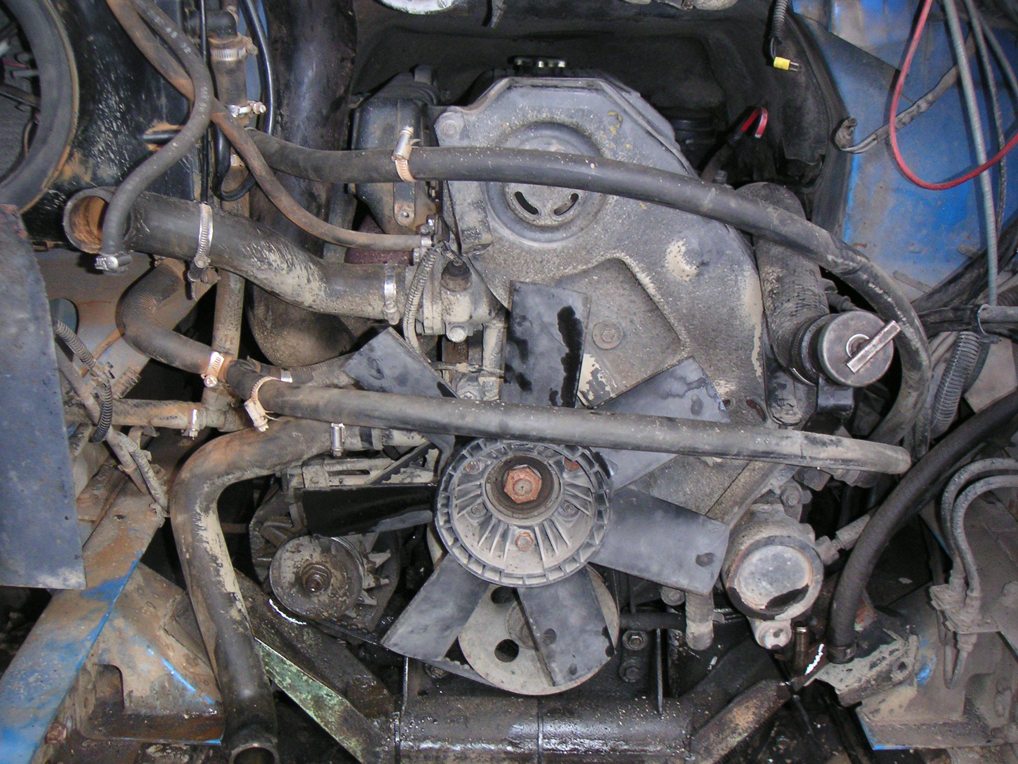

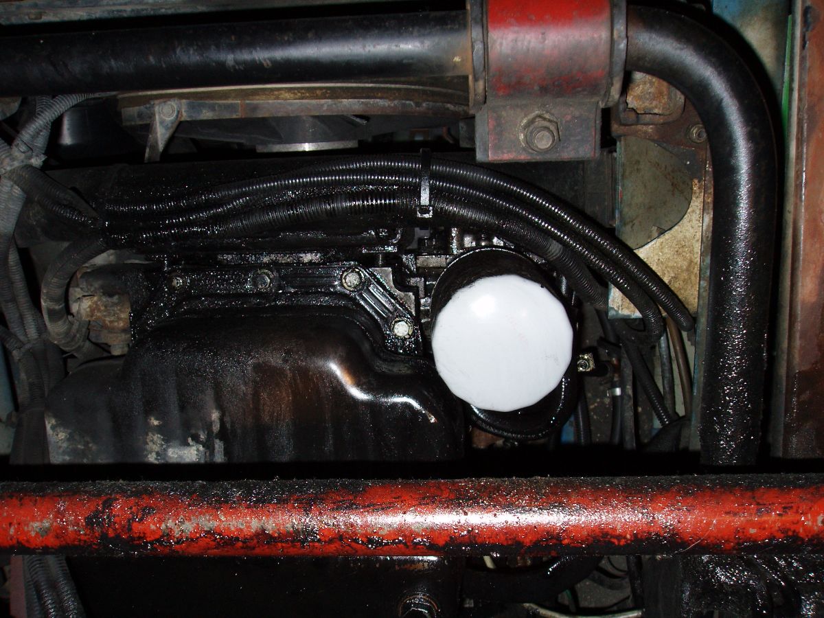

Mais effectivement les 4 boulons qui fixent le berceau au bloc moteur ont tendance à vouloir se faire la malle, t'as qu'à voir ces photos de mon B à l'achat (pas évident de bien voir avec toute l'huile et la crasse) :
Vue de face, déjà un de 4 boulons n'était plus là...

Vue de dessous on voit que la platine du berceau n'est pas collée bien à plat contre le bloc moteur (entre le carter d'huile et les gaines), mais seulement en contact en haut, juste sur une arrête > le moteur était en train de tomber (on aperçoit le filetage des boulons inférieurs qui étaient déjà bien sortis) :
Vue en biais, on voit que le filetage des boulons inférieurs était bien attaqué et que les boulons étaient de biais donc le pas de vis dans le bloc moteur était certainement bien mal en point aussi :
Bref les deux boulons du bas étaient à moitié sortis et bouffés et il en manquait un en haut, donc le moteur ne tenait à l'avant que sur un boulon :evil:

3-Les deux silents blocs de la traverse travaillent en cisaillement et ont tendance à se sectionner (j'en ai changé un), la solution est d'en avoir un de rechange (on trouve de l'adaptable pour pas trop cher)
