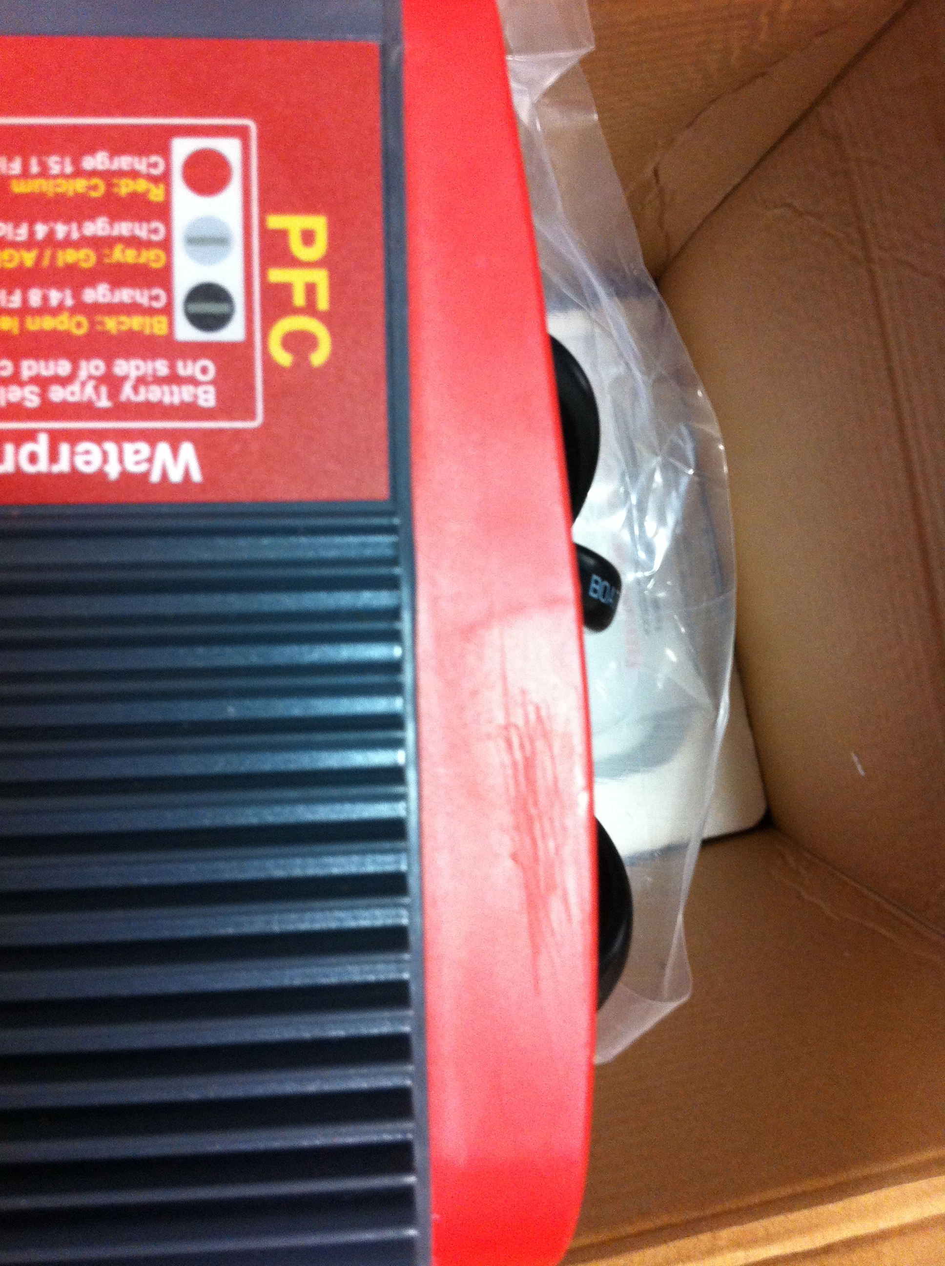

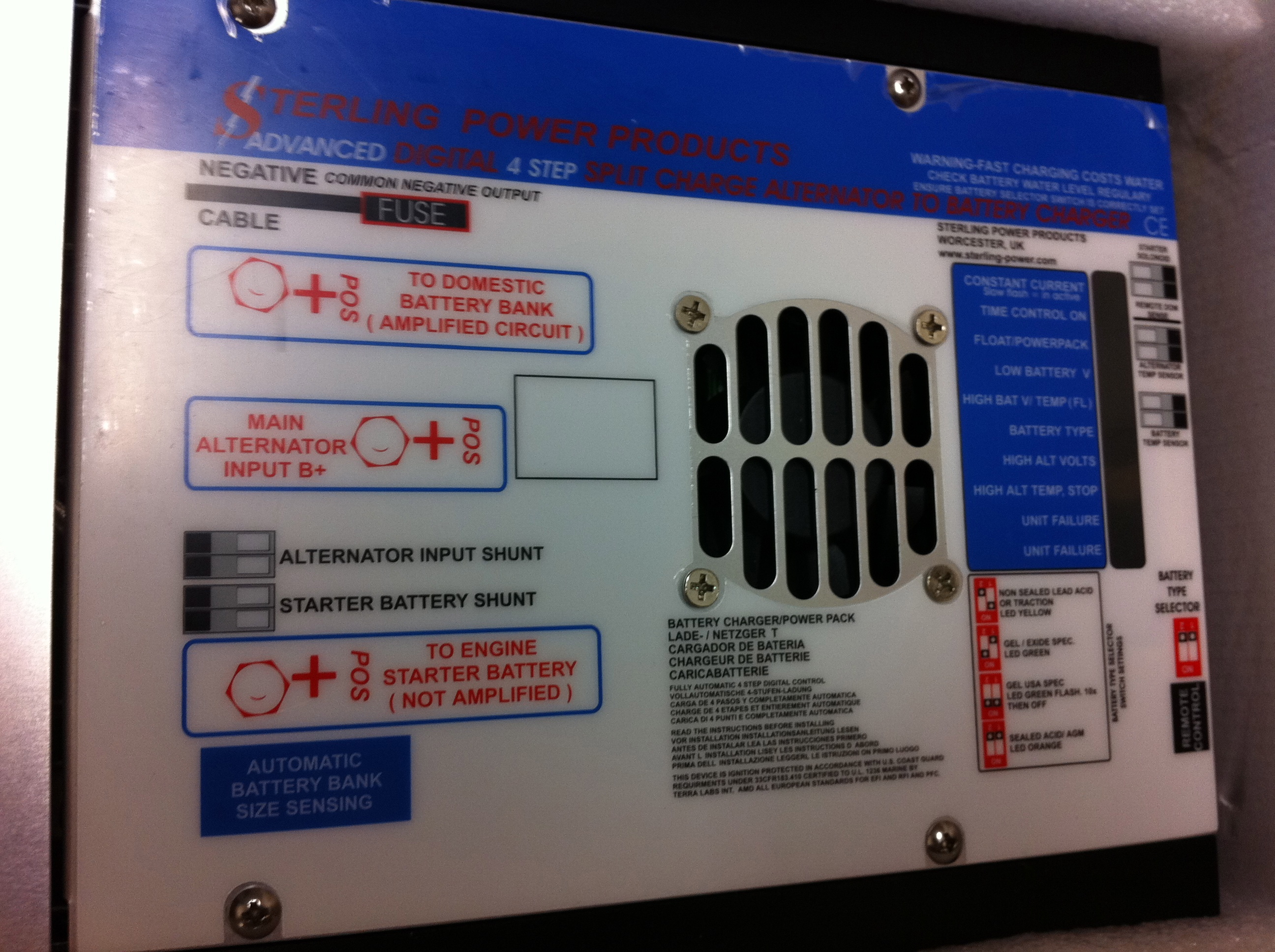

ARG, joué, perdu.
J'ai commandé mon matos Sterling aux US pour gagner sur le prix malgré les frais de port.
J'ai tout bien reçu, sauf que ces abru*@&+"?tis m'ont envoyé un chargeur d'alternateur à batterie à la place d'un chargeur bat à bat.
ARGOGNEUGNEUGNEU! :cry:
J'ai aussi été assez surpris de recevoir du matos passablement marqué voir rayé, poussiéreux, dans des emballages ayant bien vécu. Comme s'il s'agissait de matos de démonstration.
Bref, je suis en train de râler on verra ce que ça donne.

Bon, d'un autre côté, j'ai recommandé non sans mal un chargeur Sterling Batterie à Batterie 24-12 30A.
J'ai donc un chargeur de batterie alternateur à batterie 24v 120a à vendre à des conditions avantageuses si quelqu'un est intéressé, j'ai suffisamment de taf sur l'aménagement pour ne pas modifier tout le circuit électrique du Duro qui faut le dire est bien fait, mais passablement complexe.
Le chargeur B to B 2412 est donc finalement arrivé. Equippé de deux fusibles auto 15a relativement peu accéssibles, je vais rapidement les remplacer par des disjoncteurs (oops :roll: :mrgreen: ) et si possible les rendre accessibles.
Le chargeur est équipé de 2 sondes thermiques pour l'alternateur et les batteries cellules. Le chargeur faisant travailler l'alternateur au max sur des périodes de 20m et 3 min de repos, il est important de monitorer sa température pour ne pas tout flinguer, c'est évidement automatique.
J'ai quand même commandé en même temps la télécommande moniteur du machin, pour principalement me la péter avec un tableau de bord dans la cellule digne d'un avion de chasse :mrgreen: :lol: , mais aussi parce que je dois l'avouer faire confiance à du 100% automatique sans comprendre ce qui se passe en cas de difficultés ne m'enthousiasme guerre.
Avoir un petit retour d'info sur le fonctionnement de l'engin, l'état des batteries, de l'alternateur et des températures me semble un plus appréciable.
bien bien bien, je vais installer tout ça et je vous tiens au jus, euh, au courant... enfin, informés quoi.
