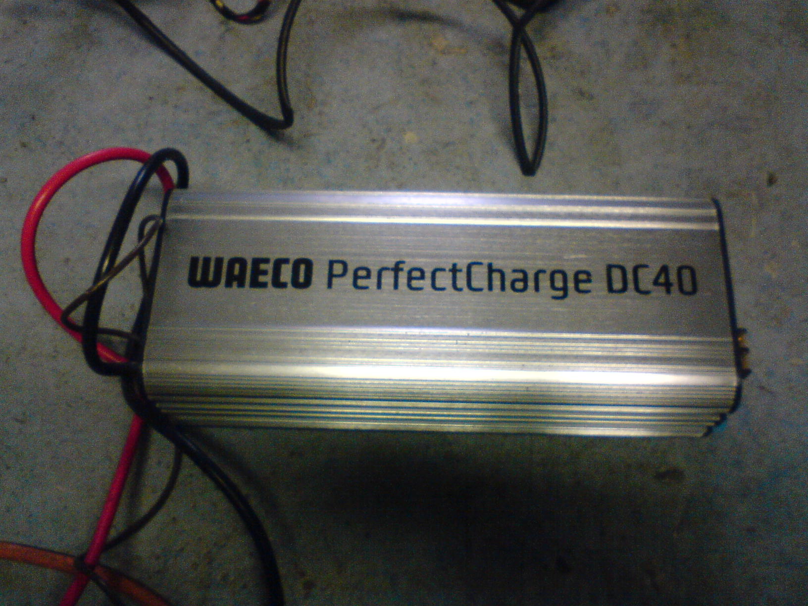

montage d'un chargeur à la place de coupleur.
Beaucoup d'installations classiques sont : batterie moteur et 1 batterie aux.
pour recharger en roulant, on passe par un coupleur de batteries, qui bien souvent ne tient pas longtemps, ou vide la batterie.
Mon installation est un peu différente, car j'ai 2 batteries auxiliaires en parallèle. (2X 100Ah).
Comme je suis anti coupleur de chez NA, et connaissant quelqu'un dans ce domaine, je me suis orienté vers un chargeur de batterie.
En effet, quand on a plusieurs batteries aux, si elles sont biens déchargées, on peux dépasser les 40A.
Donc un coupleur classique ne tient pas longtemps.
Pour palier à ça, je passe par un chargeur qui sort 14.2V 40A constant si besoin.
Mon alternateur recharge ainsi ma batterie moteur et alimente le chargeur avec moins de 40A, puisqu'il y a une genre de tore a l’intérieur pour amplifier.
De ce fait ça passe sur une installation moins gourmande énergétiquement et plus stable aussi bien pour l'alterno que les batteries aux.
Le câblage est simple, on branche sur le circuit primaire + et - de la batterie moteur et un + après contacte.
Sur la sortie du chargeur on branche les batteries aux.
Il n'y a aucune liaison physique entre le circuit moteur et Aux, car c'est isolé par le tore galvaniquement. C'est du matos costaud de professionnelles.
En cas de défaillance de l'alternateur,je ne crains pas de flinguer mes batteries et mon installation électrique de la cellule.
Voici une photo du boitier.

Moi itou, et pas que de chez N.A.franky44 a écrit : Comme je suis anti coupleur de chez NA
Je ne suis pas électricien et il y a quelque chose qui m'échappe. Tu entres mois de 40 A et tu en sors plus, OK mais alors il y a une baisse de la tensionfranky44 a écrit : Pour palier à ça, je passe par un chargeur qui sort 14.2V 40A constant si besoin.
Or, pour charger une batterie, il faut aussi une certaine tension, non ?

pour recharger les batteries aux, le chargeur delivre 14,2V constant et 40A quelque soit le regime moteur.
Il tire moins sur le primaire car il y a un ampli dedans.
l'avantage c'est les 2 circuits distincts.

Voilà une solution très intéressante, car il est parfaitement vrai qu'il faut éviter les coupleurs/séparateurs.
Remarque (juste pour la précision du débat) : si ça débite 40 amp d'un côté (avec 14,2v) ça les absorbe de l'autre... Mais ça n'a pas d'importance, nos alternateurs débitent davantage. Il y a beaucoup d'avantages à ce montage : impossibilité de vidage de la batterie de service dans celle de démarrage (si c'est vraiment "étanche" dans ce sens là), limitation à 40 amp maxi du vidage de la batterie de démarrage dans celle de service et comme l'alernateur tourne la batterie de démarrage n'aura en principe même pas à supporter ces 40 amp.

Pour le principe du chargeur :
@francky44 : c'est exactement le genre d'appareil que je comptais installer en supplément de source d'énergie à mes panneaux solaires. Je suis aussi contre les coupleurs "classiques" . Il existe aussi des régulateurs de charge, moins brutal que les coupleurs (voir le lien ci dessous).
@ hubert : ici quelques infos : viewtopic.php?f=4&t=5490
Après dans le détails :
Il s'agit d'une grosse alimentation à découpage avec isolation galvanique, en fait un générateur de courant pouvant débiter 40A max sur la charge et qui s'arrête quand la tension de la charge atteint 14,4V.
Il consommera de toute façon toujours plus qu'il ne débite car on ne peut pas dépasser 100% de rendement.
Je dirais qu'au maximum, à 90% de rendement, il doit consommer 45A.

j'ai relu la doc : 87% de rendement max ! donc on est pas loin des 45A de conso pour 40A de charge max.
attention c'est un chargeur du type UI (1phase de charge, charge à courant fort, sans phase d'absorption) donc ne pas le laisser brancher plus de 10 à 12h
la tension d'arrêt est de 14,2V +/- 0,1V (la doc : http://waeco.com/tmp/DCDC_EB_10s_07.pdf)
il existe d'autres modèles à 3 phases (charge forte, absorption, floating), notamment => http://www.sterling-power.com/products-battbatt.htm

le chargeur dc-dc de chez Sterling Power est un chargeur à plusieurs phases. Il peut être branché en permanence.
Il faudrait voir la différence de prix avec un waeco, même si le modèle de Sterling Power apparaît comme plus fiable, plus professionnel et polyvalent.
Pour une utilisation "nomade" (200km tous les jours ou 400 tous les 2 jours) le waeco semble convenir.

mon waeco perfect charge dc40 ne fonctionne pas en 220 en stationnaire, mais à partir d'une batterie en roulant par exemple.
