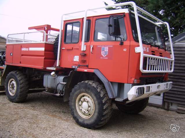

attention sur les photos au dessus seul le 2eme est un sm8 le premier est un sp5
olivier

tiens j'y ai pensé en le voyant, je me suis dit ce serait pas plutôt un SP ça ? mais ensuite quand j'ai cherché à savoir , ben j'ai été bien incapable de trouver comment distinguer ? ça se voit là sur la photo ?

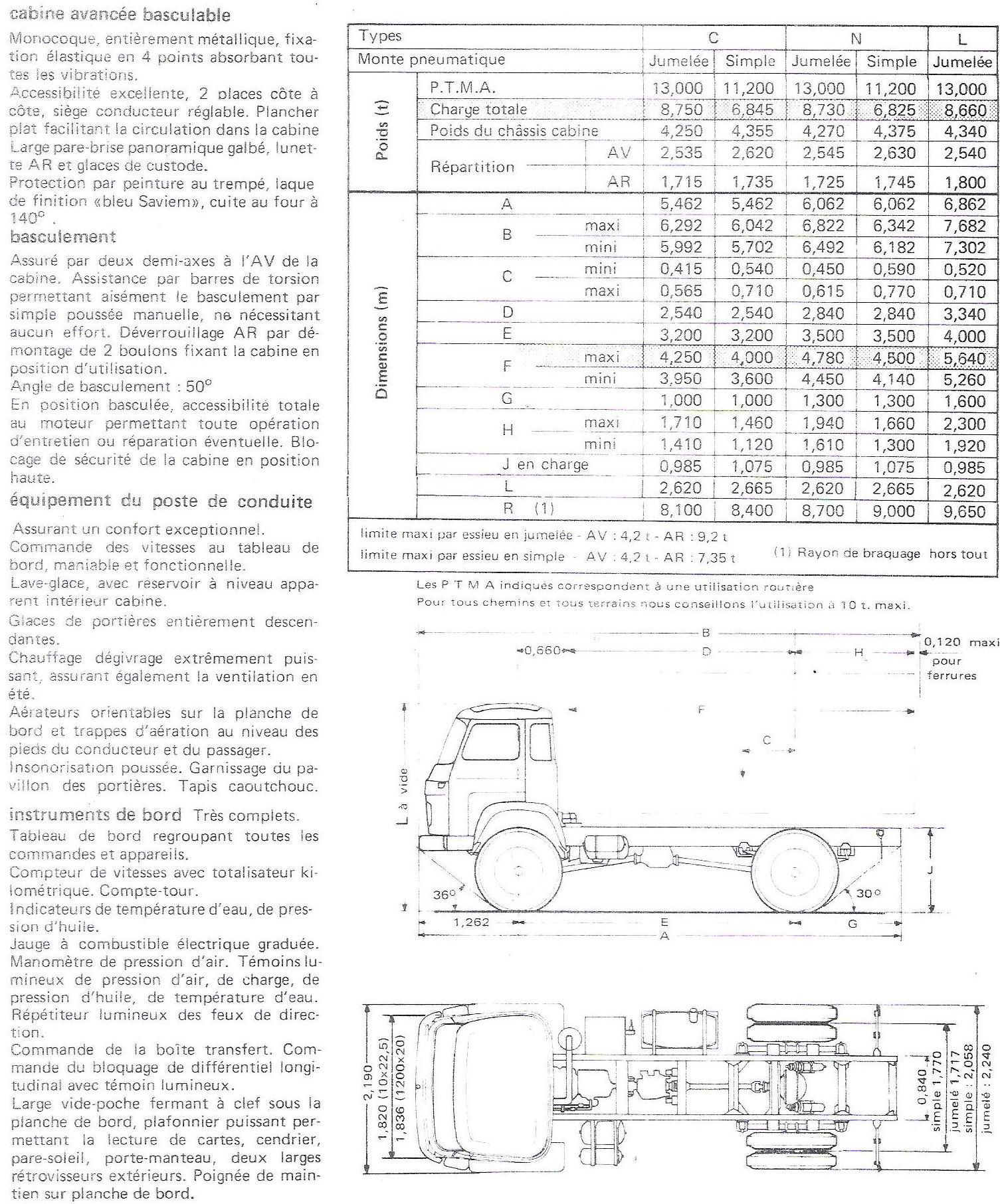

et différents empattements
3,20 simple et jumelé
3,50 simple et jumelé
3,85 simple et jumelé
4 jumelé

oui mais monter des moyeu de D110 ne va pas trop le faire pour les mines a moins de faire la modif complète et de passer de 13 a 11t de ptac
