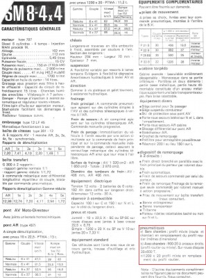

effectivement c est curieux le barrée rouge indique la monte d origine en 10r22.5, mais d après cette doc tu doit être monté avec chambre (il faut que je retravaille la taille de mon image pour la mettre sur le forum je fait ca de suite)
voir encadré rouge

étrange en haut ils indiquent 150cv. c'est le 798 qui fait 150cv ( 797 turbo ) mais le 797 fait que 130 ( ou 133 selon les docs ) normalement.
peut-être parlent ils de chevaux SAE et pas de cv DIN ? ( cv sae = puissance brute, pour le moteur sans aucun accessoire ( pompes, alternateur, etc etc ) donc toujours plus élevée que cv din )
bref
pour ce qui est des pneus effectivement, ils parlent bien de monte normale en 10r22.5 mais avec possibilité de 9r20 mais en tubetype ( avec chambre )

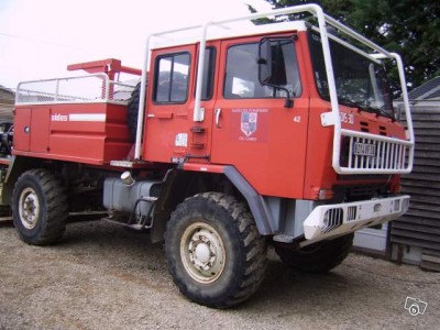

attention sur les photos au dessus seul le 2eme est un sm8 le premier est un sp5

tiens j'y ai pensé en le voyant, je me suis dit ce serait pas plutôt un SP ça ? mais ensuite quand j'ai cherché à savoir , ben j'ai été bien incapable de trouver comment distinguer ? ça se voit là sur la photo ?

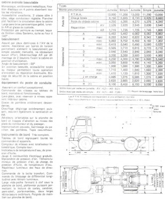

un pont avant directeur et moteur type 12 MD I
un pont arrière type ET 457 ou 15 M 117
couple conique 6 x 41 ou 6 x 37
et différents empattements
3,20 simple et jumelé
3,50 simple et jumelé
3,85 simple et jumelé
4 jumelé

les 2 types de pont c'est en fonction du couple conique je suppose.
mais ce que je voulais dire, c'est que le jumelé et le monte simple n'auraient pas les mêmes ponts ?
