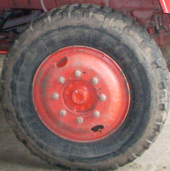

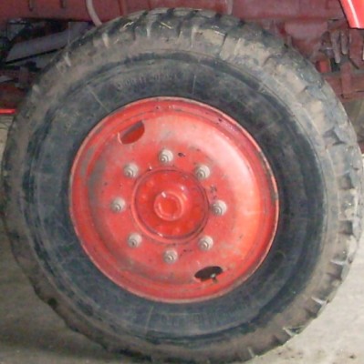

Merci. euh dans ma cour j'ai des xzy sur mon JK et euh ben c'est un profil à 3 zigzags.... enfin quasi sûr... jvais aller vérifier tiens
js02
Re: recreusage de pneus transversal
alors effctivement c'est des XZY que j'ai. 3 lignes en Zigzag. mais c'est ptetre pas des routiers purs en fait. ça a plus l'air d'être du pneu chantier.
c'est ceux là : http://www.destoop.com/trip/1%20PREPARA ... zy_GIB.jpg
du coup j'ai un doute, je me rappelle plus si sur le sm8 c'est un profil style XY ou XZY.... arf. dans tous les cas c'est un des deux. le xzy paraitrait plus logique mais bon.

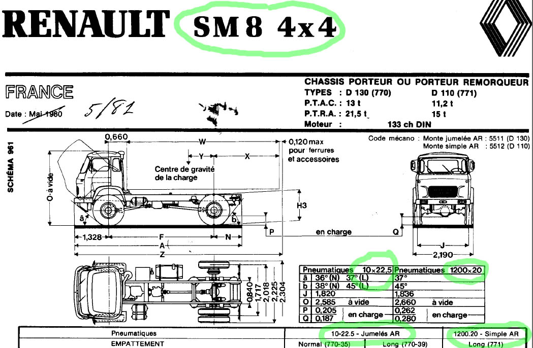

la fiche technique donne du 10r22.5 pour les jumelés ( et 12r20 pour les montes simples )
au téléphone tu m'avais parlé d'un système pour passer en simple non ? je ne suis pas sûr de bien de souvenir.
pour ce qui est du jumelage ou pas, j'héiste encore, j'entends plein d'avis contradictoires, difficile de faire son choix.
tu vas passer en combien en simples ? 12r20 ?

Ah oui il me semblait bien que les XL montés sur SM8 D130 4x4 étaient plus petit que du 10x22.5!!!
En fait tu t'es gouré JS02, tu as du prendre la revue technique ou la fiche technique des SM8 D130 4x2 qui est lui en 10x22.5!
js02
non non, je ne me suis pas gouré
la fiche technique du sm8 4x4 dit 12r20 pour les simples et 10r22.5 pour les jumelés.
( cliquer sur l'image pour agrandir )
