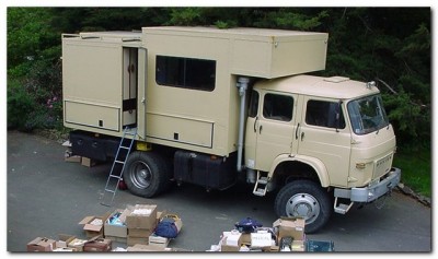

yep js,
bon tu dois te rappeller de celui-là si tu as navigué dans la galerie photo (d'ailleurs j'invite ici tout le monde à l'entretenir et y lacher quelques tofs de temps en temps
ce bahut en photo ci-dessus est exactement le même que le tien, le mien , et celui de 52lab, celui de toy38 est different c'est un d110
j'ai tout le dossier à la maison en ce qui concerne le carrossage et la demande écrite pour la drire ... qui se résume à ... 2 pages
un crobard avec la répartition des charges ,etc ...et une lettre ... je soussigné ... naninana ...que ....naninana ... patin couffin ... tout ça écrit ... par le docteur, proprio du sm8 et réalisateur de sa cellule ( tu vois le genre de calligraphie dont je veux parler
) bon faut dire il a passé son bahut il y a 10 ans déjà mais bon apparament ça suffit justement faut pas trop en faire me disait-il
il a rallongé son châssis de 86 cm et sa caisse fait + de 5 m et reste encore dans la limite autorisée
pour ma part je recherche une caisse de 4m 40 hors capucine pour te donner une idée ...

rien quà regarder la photo on voit bien que le centre de gravité de la caisse n'est pas compris entre 0.41 et 0.74m en amont de l'essieu arrière. la fiche technique apparemment ne s'applique donc pas...
pourtant à la drire on m'a bien dit que je devrais fournir la fiche technique...
bizarre bizzarre.
apparemment la partie double de la cabine doit être à prendre en compte, mais sur quelle base ? tu pourrais me faire parvenir ce dossier ?
au fait tu es sûr que c'est le même que le mien ( empattement 3.50m ) ? ce ne serait pas plutôt un châssis long ? ( empattement 3.85m ) ?
