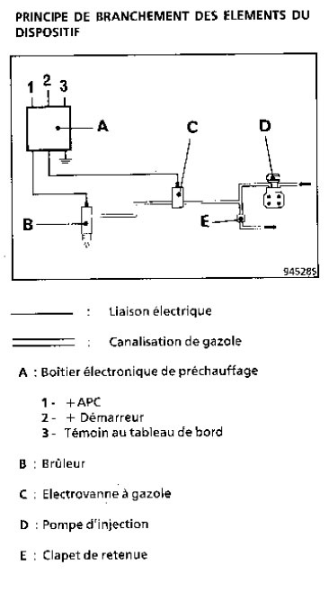

J'ai essayé de construire un système de démarrage à la flamme pour mon B110 avec intercooler. Ce système doit être commandé manuellement.
J'ai placé un T sur le retour de la pompe d'injection, le tuyau va vers une électrovanne et ensuite vers la bougie Beru GF006.
Avec un interrupteur, je préchauffe la bougie et j'ouvre l'électrovanne. L'idée est qu'ensuite je démarre et que le diesel arrive sur la bougie.
Le retour fait un coude vers le haut et se trouve plus haut que la bougie et l'électrovanne. Malgré cela, il n'y a pratiquement pas de gazole qui arrive sur la bougie.
J'ai lu tout ce que j'ai trouvé sur le sujet, mais je ne comprends pas comment le diesel peut arriver sur la bougie par le retour de la pompe d'injection. Il n'y a pas de pression. Ce n'est que lorsque je débranche légèrement la conduite de retour après le raccord en T en direction du réservoir que le diesel arrive sur la bougie.
Comment cela fonctionne-t-il exactement avec les pièces d'origine ?
Que fait exactement le clapet anti-retour sur le dessin.
Toute aide est la bienvenue.
Hannes

Bonjour Hannes,
J'espère que le clapet anti-retour manquant est la solution de l'énigme.
D'une part, elle permet d'éviter que la conduite de retour ne se vide.
D'autre part, elle a généralement une pression d'ouverture définie, par exemple 0,2 bar.
Cela pourrait suffire à alimenter le système avec du carburant.

Merci pour ta réponse.
J'ai installé un clapet anti-retour qui ne change rien.
Il me semble que la résistance dans la conduite de retour vers le réservoir est trop faible.
Tu as des idées ?

Bonjour à tous !
Je voulais encore donner des nouvelles. La RSV à 0,4 bar est installée et l'installation fonctionne jusqu'à présent.
Avant, j'ai testé le fonctionnement du retour avec la résistance plus élevée, mais jusqu'à présent, tout semble étanche.
Dans la vidéo, seule la fumée est si forte, car la bougie de préchauffage était déjà allumée auparavant et il y avait encore du diesel sur la tige de préchauffage. Et le moteur a démarré immédiatement parce qu'il ne faisait pas assez froid ;)
Je me demande maintenant s'il est possible que la voiture fume un peu plus qu'avant à l'échappement si je roule avec la résistance dans le retour de l'ESP. Est-ce que cela a un sens que plus de diesel arrive dans la chambre de combustion à cause d'une résistance plus élevée dans le retour ? (Je ne parle pas ici du diesel qui entre dans le moteur par l'admission d'air !!).
Toutes mes salutations,
Hannes

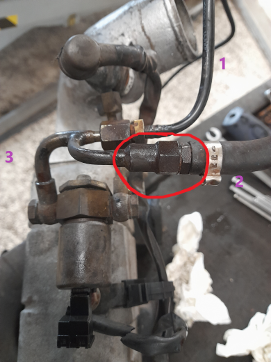

Re: Préchauffage des B ?
Message par Yvan74 »
Salut.
Voila le fameux clapet anti retour qui permet de garder un minimum de pression de gasoil au flamstart avant démarrage (environ 20 secondes de fonctionnement)
1: tuyau de retour depuis la pompe haute pression (il y a un Y à la sortie de pompe pour le retour injecteurs, pompe HP et ce tuyau)
2: retour au réservoir
3: alimentation électrovanne flamstart
J'ai entouré le clapet en rouge.
Monté sur un ducato première série 2.8 tdid 122cv
Si ça peut aider :D
Yvan

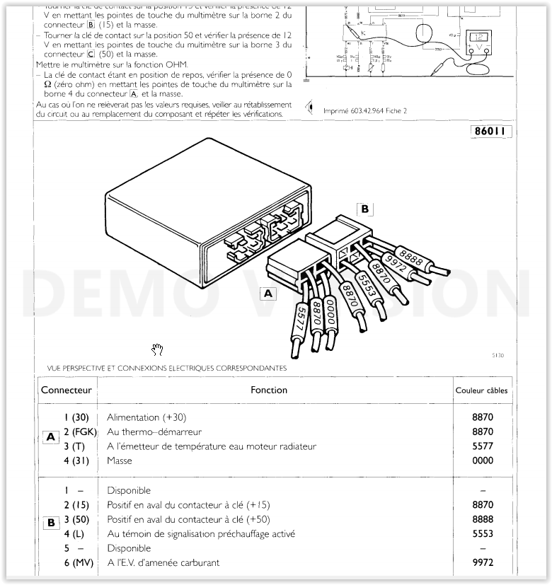

je suis nouveau sur ce forum.
Je viens d'acheter un B70 benne hydraulique, pour mes travaux de rénovation.
Ce B70 est équipé d'un SOFIM 8140-07, qui provenait d'un IVECO (je ne sais pas quel modèle).
Ce sofim est préchauffer grace à ce fameux flamstart.
Grace à toutes vos info trouvé sur ce forum, je pu constater que l'adaptation du préchauffage d'origine au faisceau du moteur qu'il à reçu à été comment dire, légèrement bâclé.
Actuellement, la bougie précahuffe lorsque que je met le contact, le voyant s'allume bien, l'ectrovanne quand à elle ne s'active uniquement que lorsque je lance le démarreur, autrement que quelques secondes, ce qui ne sert à rien, d'ailleurs, la flammen n'a pas le temps de s'allumer.
Grace à vos info, j'ai trouvé le problème, le relay utiliser est un relai de préchauffage simple pour bougie classique.
Il n'y à aucun delai de pré ou post chauffage.
Je cherhce donc la central de pré post chauffage qui va bien, mais je ne trouve aucune référence. ci-dessous la seule info que j'ai trouvé.
Si quelqu'un avez cette réf, ou un modèle équivalent se serait super.
J'abuse un peu, mais il me faudrait également la réf de la sonde qui va bien avec, ou au moins ces caractéristique (courbe résistance/température) histoire de cherché un équivalence.
SI vous n'avez pas j'ai pensé à une solution "manuel" avec des commutateur et 1 ou 2 contact temporiser 12v ABB, phoenix contact ou autre, mais cela serait moins pratique.
Merci d'avance.

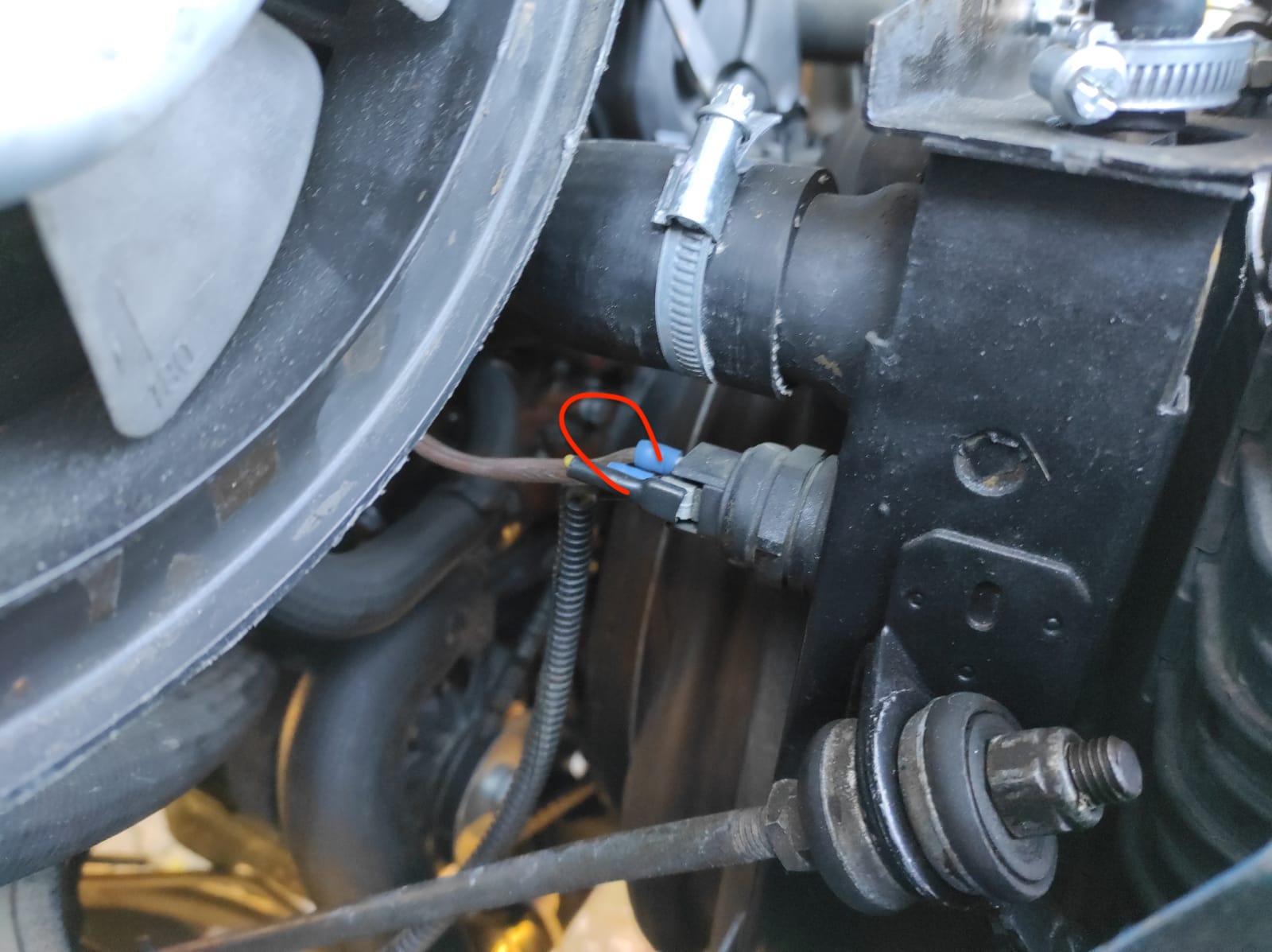

Muth67 a écrit : 13 mars 2022 08:21 De mon coté j'ai récupéré tous le matos, mais pas encore installé.
Je pensais monté un bouton "préchauffage" au tableau de bord, qui active le flammestart et le réchauffeur dans le porte filtre gasoil.
Oui c'est mieux que de monter un thermostat, pouvoir activer le préchauffeur du filtre et le flamstart à la demande c'est utile.
Y'a autre chose qui serait cool a faire sur les sofim, mais côté chaleur, l'embrayage magnétique du ventilo pour savoir s'il fonctionne bien faudrait lui coller un ILS au cul :
C'est un interrupteur magnétique.
Donc si le courant circule c'est que le champ magnétique est présent et on est presque certain que le ventilateur est embrayé un voyant au tableau de bord donnant cette info ce n'est pas du luxe.
Muth67
J'suis maçon ! Et alors !
Messages : 515
Instagram : https://www.instagram.com/roulemapoule.voyage
Message par Muth67 »
Bastien a écrit : 13 mars 2022 20:16 Donc si le courant circule c'est que le champ magnétique est présent et on est presque certain que le ventilateur est embrayé un voyant au tableau de bord donnant cette info ce n'est pas du luxe.
En mode un peu plus cheap, j'ai un bouton pour shunter le thermostat + un voyant qui m'indique si le courant passe et donc en toute logique m'indique si le ventilo tourne.
Il fait tellement de bruit que je peux vite me rendre compte s'il l'embrayage magnétique fonctionne :D :D
