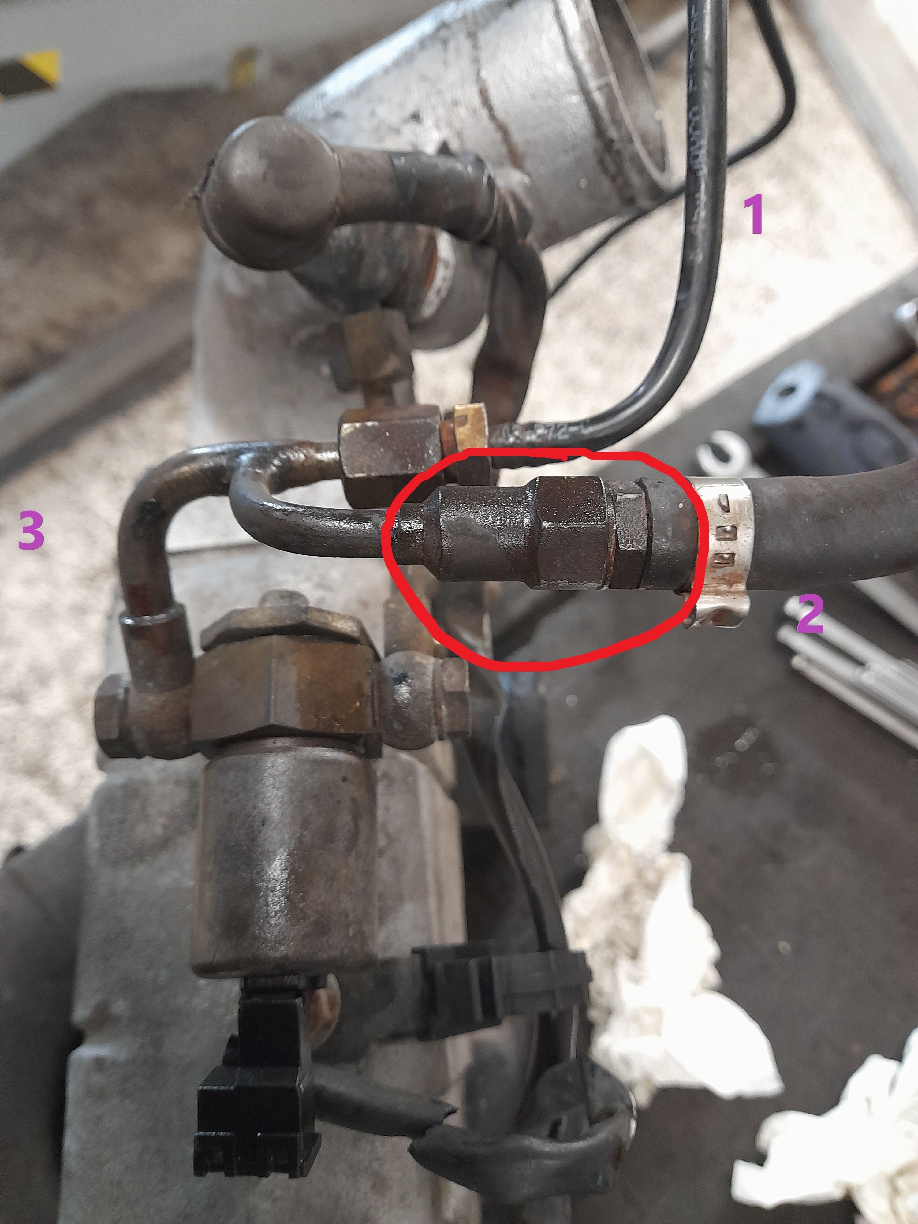

Voila le fameux clapet anti retour qui permet de garder un minimum de pression de gasoil au flamstart avant démarrage (environ 20 secondes de fonctionnement)
1: tuyau de retour depuis la pompe haute pression (il y a un Y à la sortie de pompe pour le retour injecteurs, pompe HP et ce tuyau)
2: retour au réservoir
3: alimentation électrovanne flamstart
J'ai entouré le clapet en rouge.
Monté sur un ducato première série 2.8 tdid 122cv
Si ça peut aider :D
Yvan
