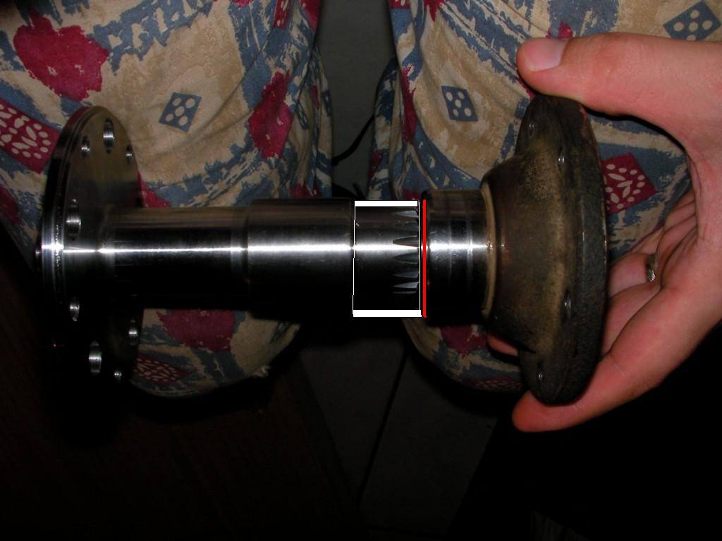

Oui, je reconnais que moi aussi, je ne comprend pas bien...
Vous avez raison, l'arrêt de roulement de droite est censé régler la longueur de la pièce dans la boite !
C'est la configuration de la pièce d'origine que je ne saisi pas bien...
En effet, régler la longueur de la pièce depuis l'extérieur avec une rondelle reviendrait à récupérer l'histoire des cannelures trop longues mais comprimerait le roulement...
Mais il faut bien que le roulement soit comprimé de quelque part... Comme le suggère Nomade, il parait logique qu'il soit fixé sur l'arrêt depuis l'intérieur de la boite.
Mettre une cannelure à l'extérieur ne changerait alors rien.
Je pense que je vais essayer en première intention de mettre une rondelle puisque je peux le faire sans demonter la boite.
J'ai juste un peu peur de serrer car le roulement va charger... Il est comme vous avez pu le voir sur les photos constitué de deux coupelles coniques...
JE COMPREND PAS !!! Tout ça est illogique...
Et si les cannelures de la flasque n'allaient pas en butée sur la pièce d 'origine, ça ne serait pas une question de longueur, et je serai alors parti sur une mauvaise piste. Le fait est, que si je serre la flasque, la longueur de la pièce refaite varie dans l'intérieur de la boite et tout se solidarise.
Si par contre je ne serre pas, la pièce refaite peut se placer où elle devrait être.
C'est comme si le roulement ne devait pas être serré, mais encore une fois, un roulement conique non serré, c'est illogique !

Non , ton roulement n'a pas besoin d'être "comprimé" d'après la photo ce n'est pas un coniqueCed a écrit : Mais il faut bien que le roulement soit comprimé de quelque part... Comme le suggère Nomade, il parait logique qu'il soit fixé sur l'arrêt depuis l'intérieur de la boite.
Questions:
- ta boite est remontée sur le véhicule?
- si tu as accès à l'arbre refait , as-tu du jeu axial en tirant et poussant dessus?
Fais un essai :
-Sans serrer la tulipe présente la sur son arbre refait , enfoncée à fond , touche-t-elle sur le carter?
ta panne est là certainement, en serrant, la tulipe prends appui sur le carter et se bloque contre, ce n'est pas l'arbre qui se bloque mais la tulipe
remède:
Donc , si tu mets une rondelle il faut que son diamètre extérieur soit égal ou inférieur au diamètre de la petite partie du roulement et là tu peux serrer sans dommage pour le roulement puisque tu serrera uniquement la cage intérieure
Choisis l'épaisseur de la (ou les) rondelle (s) pour que la tulipe ne rentre plus en contact avec le carter
tiens nous au courant

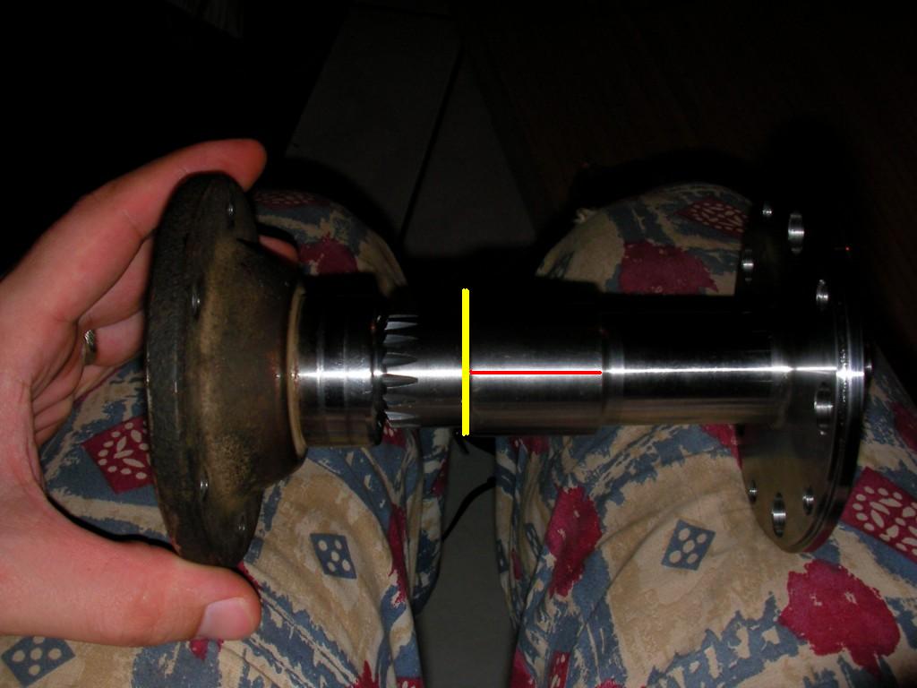

c'est ce qu'on éssaie de déterminer avec Daniel (nomade)..ta première descriptions de effets secondaires n'est pas très claire mais nous amène a penser que c'est la tulipe..ou chape..qui touche le carter et solidarise donc l'axe avec l'ensemble de la boite et non un déplacement de l'axe à l'intérieur de la boite..qui lui ne saurait se justifier que par une cote fausse sur ta pièce..Ced a écrit :... ça ne serait pas une question de longueur, et je serai alors parti sur une mauvaise piste...
donc essaie de suivre les recommandations et questions de nomade juste au dessus pour affiner le diagnostique...nous n'avons que les lignes que tu écris et les photos que tu envois pour nous faire une idée et bien sur dans ces cas là l'angle de vue des photos comme le texte sont forcément "orientés" par le prisme de ta perception des choses qui peut aussi bien mener à la solution qu'induire en erreur
exemple:
essaie de dissocier les faits...en bleu ici...et tes suppositions qui en découlent mauve puis rouge...Ced a écrit :...
Là, ce qui se passe c'est que si je serre la flasque, la boite se solidarise et le differentiel est bloqué. Je suis donc en 4x4.
si dans les faits la chape vient se serrer sur le carter comme nous en avons émis l'hypothèse par exemple...alors qu'elle devrait serrer sur l'arbre... en aucun cas on ne peut conclure la suite en mauve et encore moins en rouge: les faits seraient que tu ne peux plus rouler sans forcer car ton arbre (entrainé par les roues si c'est l'arbre libre en 4x2) éssaie d'entrainer le carter de la boite et non son contenu...
voilà c'est un exemple...

en rouge d'abord: la longueur de la pièce ne varie pas ça c'est sur...la longueur de dépassement a l'extérieur de la boite par contre peut être c'est la question de Daniel...
ensuite en mauve ça a l'air de coincider avec ton idée que la pièce peut bouger indépendament de la flasque montée dessus..est ce certain? dans ce cas contrôle toutes les cotes par rapport a l'arbre d'origine.
roulement conique ? supposition ou fait? si les engrenages sont a dentures doites tu n'as pas de raisons d'avoir des rouleaux coniques.et si pas conique pas de nécéssité de serrage comme l'a précisé daniel.
enfin pour ce qui est de la cassure nette polie
tu as déjà de la chance que l'arbre se ce soit pas éjecté dans la mesure ou la seule chose qui le retenait est le joint spi du transfert et le fait qu'il soit petit (presque incompressible) et en ligne droite... mais tu suggères par là que tes parents auraient insistés suffisament longtemps a faire tourner dans le vide..au point que de la matière se serait rodé de l'arbre faussant ainsi la prise des "vraies" cotes
là je ne pense pas que ce soit une piste...si c'est bien ce que tu supposais

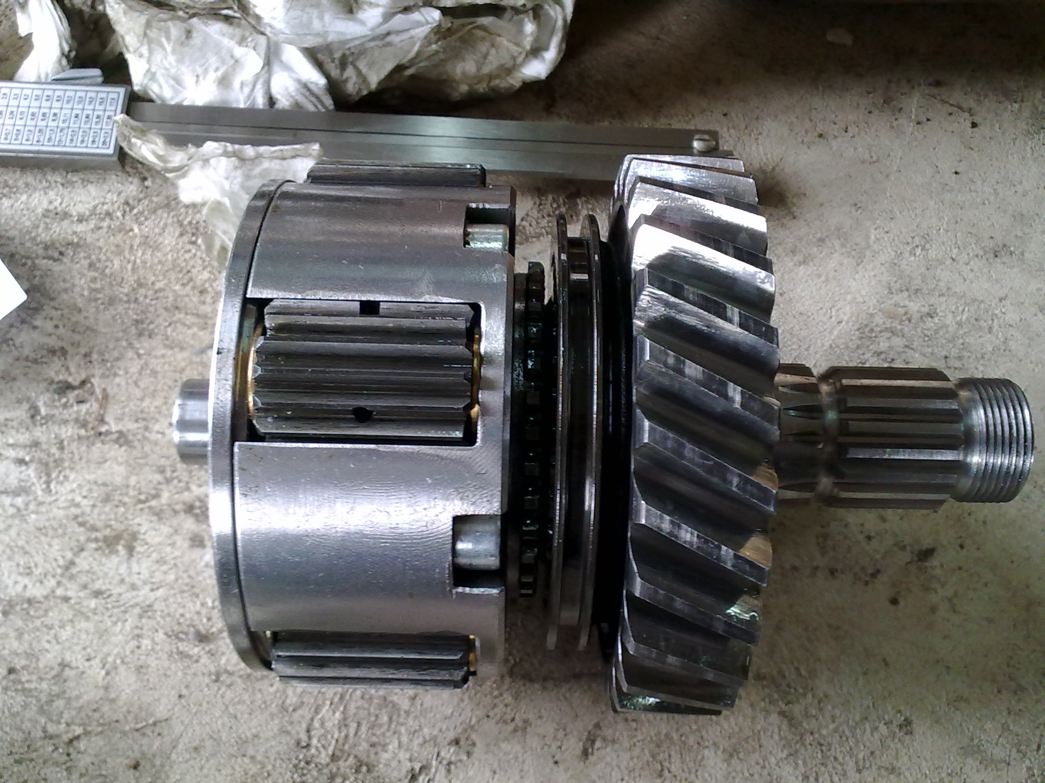

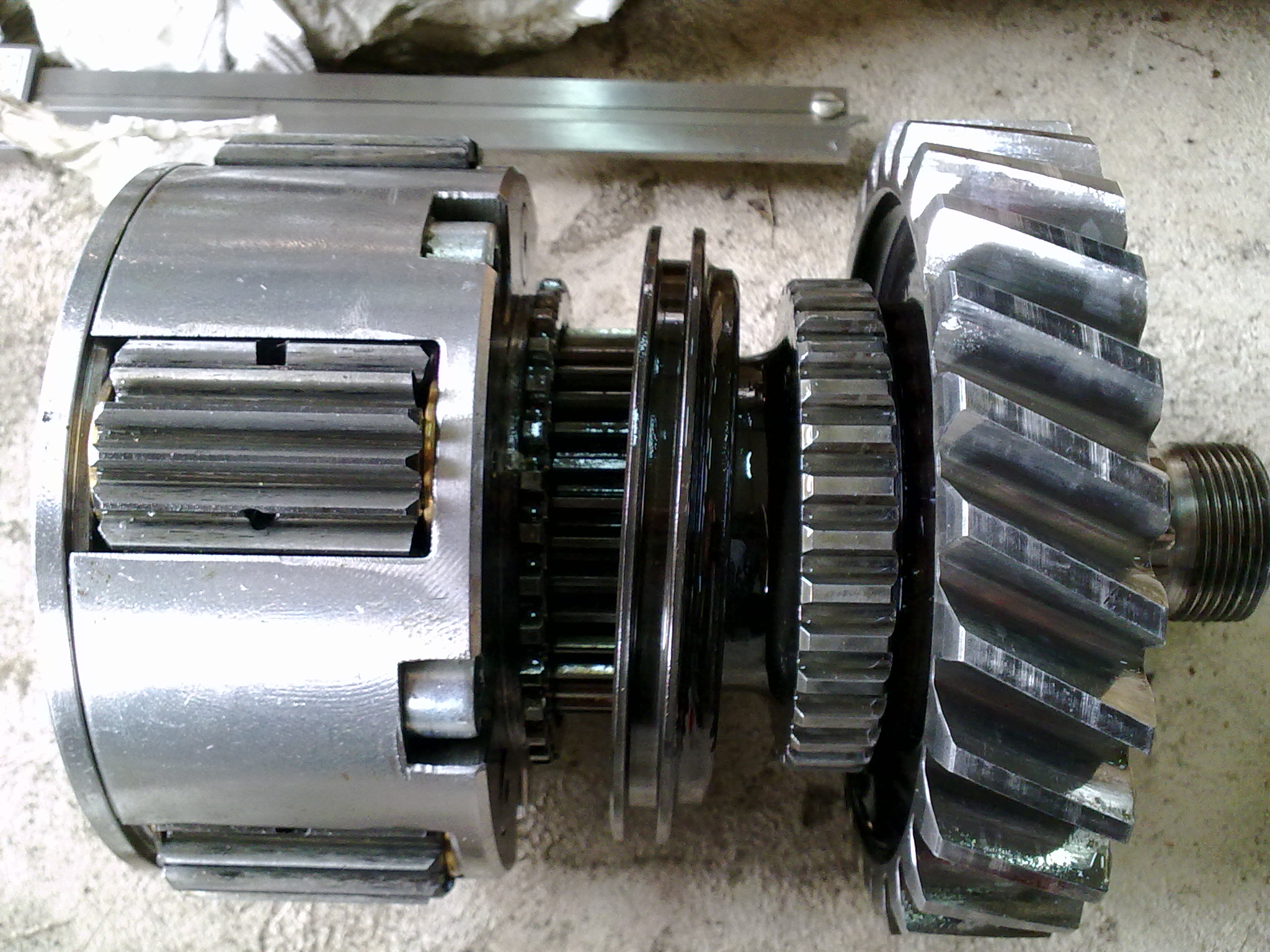

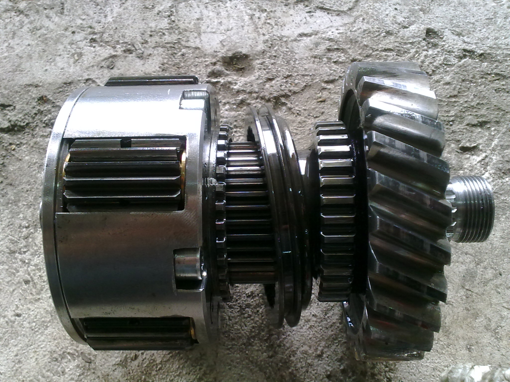

Ced a écrit :...la pièce cassée. Pour info, il s'agit de l'arbre d'entrée, venant de la boite de vitesse.
Ced a écrit :...
Ce que vous voyez à gauche de la photo du bas est la flasque sur laquelle se fixe un tout petit cardan entre la boite de vitesse et celle de transfert.

Bonjour les gars,
Je viens de me rendre compte en regardant les photos de mon téléphone portable que j'avais pris quelques clichés de la pièce avec les engrenages etc...
Ca va peut-être vous éclairer !!!
Alors, sur le photo du haut, la configuration dans la boite (c'est à dire comme elles sont empilées à l'intérieur). Puis sur les deux autres suivantes, j'ai écarté les pièces pour comprendre...
Vous pouvez voir que sur la pièce que j'ai faite faire, se fixe une sorte de cage qui abrite des rouleaux (à gauche). Ces rouleaux tournent dans une cloche. Cette cloche fait partie de l'autre axe, c'est à dire celui qui part vers le pont arrière, elle n'est donc pas visible sur mes photos.
Ce qui permet cette action est la bague que l'on peut voir en travers sur la photo du milieu et du bas. Elle se déplace de droite à gauche et est chanfreinée à gauche pour faciliter l'accrochage sur le pignon de la cage à rouleaux. On ne peut donc pas se tromper de sens au remontage.
Vous pouvez voir aussi qu'il y a un pignon sous les rouleaux (les rouleaux tournent sur leur face externe dans la cloche de l'autre axe et sur leur face interne sur ce pignon). Ce pignon s'emboite dans le gros pignon de droite, ils sont tous deux fixes l'un de l'autre.
Il y a juste à gauche du gros pignon de droite un pignon solidaire de celui-ci. Il y a, à gauche, de manière symétrique un petit pignon qui lui est solidaire de la cage à rouleaux. La bague située entre ces deux pignons symétriques (quoi que celui de gauche nettement moins large) se déplace lorsqu'on appui sur le bouton 4x4 et les solidarise. Ainsi, le différentiel est bloqué ou pas.
Interpont libre: Les rouleaux tournent dans la cloche, les deux axes (celui qui vient de la boite de vitesse et celui qui part vers le pont arrière) sont libres l'un de l'autre.
Dans l'action:
Bague complètement à droite:
Si on tourne à la main le gros pignon de droite, les rouleaux tournent dans la cloche de l'autre axe, ces deux axes sont libres l'un de l'autre.
Interpont bloqué: Les rouleaux sont bloqués dans la cloche ce qui solidarise le tout.
Dans l'action:
Bague plus vers la gauche (comme si j'appuyais sur le bouton 4x4), la bague chevauche les deux pignons, les deux axes tournent maintenant ensemble, ils sont solidaires.
Voili voilou...
Ma théorie est que lorsque je serre tout, pour une raison que j'ignore, soit l'axe n'est plus à sa place et ça fait comme si la bague s'était déplacée normalement vers la gauche sous l'action du bouton 4x4.
Soit les deux pignons symétriques sont tellement sérrés que c'est comme si la bague les solidarisait.
Pascal me suggère de démonter la boite moi-même, le problème, c'est qu'il faut une douille spéciale pour démonter l'écrou de la tulipe et qu'il faut aussi une clés à choc. Sans compter le fait que ça pèse un âne mort et que je n'ai pas de fosse...
Mais au pire du pire... Pourquoi pas... Si j'achète ou me fait préter la douille, étant donné que mon mécano n'a pas sérré la tulipe...
Enfin...
Vous avez l'air de maîtriser la mécanique les gars, vous travaillez dans le domaine ou quoi ?!!
Merci en tout cas.
Dans l'action:
Dans l'action:
Voili voilou...
Enfin...
Merci en tout cas.

Confirme moi, sur les photos que tu as posté, l'arbre fabriqué est en place...il est traversier à tout l'ensemble différentiel...correct?
Si oui, alors je suis d'accord avec toi ,
-si l'ensemble ne se déplace pas assez au serrage pour que le crabot (la bague cannelée entre le différentiel et le pignon)se verrouille
-par contre l'ensemble peut se serrer et par friction se bloquer et jouer le rôle de blocage de différentiel
Possibilités:
je ne crois pas que la cote (en rouge) soit incorrecte, un atelier de mécanique générale ne se serait pas trompé et surtout ne t'aurais pas livré
je pense plutôt qu'il te manque une cale d'épaisseur quelque part, ce qui fait que le serrage se fait pas sur la bonne portée
la cale je la verrait bien en jaune
Ce n'est pas un problème de cannelure car quelque soit leur profondeur, la tulipe doit serrer la cage intérieure du roulement
Par contre l'absence d'une cale de réglage fait qu'au serrage ton arbre sera positionné trop vers le carter, et si le gros engrenage touche la cage du roulement il va faire serrer l'ensemble différentiel.
Donc , comme je te le préconisais , démontage et désassemblage de la boite:? Irrattrapable de l'extérieur!
Possibilités:

si la cote rouge n'est pas parfaitement juste, le crabot risque en effet de faire jonction entre les 2 cotés... donc une calle d'épaisseur ,comme l'écrit Daniel, à l'emplacement jaune pourait permettre de rééloigner les éléments a leur place fonctionnelle.
mais ça veut aussi dire que: soit la cote n'est pas identique a l'arbre d'origine...soit il y avait déjà une calle ici qui a été perdue dans la manip...
dans les 2 cas ça nécéssite de démonter en effet...
ton "ane mort" je l'estime autour de 50kg peut être un peu moins.
je serais surpris qu'il te faille une clef a choc...si tu es bien outillé (peut être pas le cas) pour la douille si ton mécano est sympa il te la prettera... s'il l'est encore plus il te le fera à l'oeil cette fois
bon et si l'hyothese est correcte...ni sur l'arbre d'origine ..ni sur le nouveau..la chape n'est supposée être limitée dans son déplacement par le fond des cannelures...elle doit être en appui sur la cage du roulement qui se trouve sous l'engrenage hélicoidal... sinon rien ne se tient:les conséquences seraient: pas de serrage des roulements comme tu t'en inquiétais très justement... et arbre baladeur sur son axe.
- Messages : 22362
Re: ced...votre nouveau copain de jeu
arf..il y a juste la phrase en gras qui fout le brin et me parait juste égallementNomade a écrit :...
mais ou se fait donc l'arrêt coté carter de cet engrenage
bon..ça doit être ça..ça change pas le remède a apporter
sauf que...si..du coup la calle je la mettrai de l'autre coté

Ok Daniel, ok Pascal sauf que,
Vos théorie sont objectives mais ma question est la suivante:
Comment (diable de bordel de m...!!!) pouvons nous à la fois comprimer le roulement de manière adaptéev(à droite et à gauche), c'est à dire pour qu'il n'ait pas de jeu et avoir une course pile poil qui corresponde avec l'alignement des engrenages de la boite etc...
Pour moi, il y a au moins un des deux cotés du roulement qui doit être fixe.
Ca m'exaspère...
Merci pour votre patience.
Ca m'exaspère...
- Messages : 22362
avec des cales justement
moi aussi ça me taquine... Daniel et moi sommes à peu pres d'accord sur le fait qu'il manque des calles quelque part et que c'est plus probablement là ou il l'a dessiné en jaune...
mais il faut admettre que sans plans de la boite on est obligé de faire des suppositions basées sur l'expérience que nous avons des précédentes boites que nous avons démonté..et que certains aspects restent dans le flou.
on pense tous les 2 que des cales on pu être égarées dans le démontage et que probablement la pièce qui t'a été usinée est fonctionnelle.. mais seul un démontage te donnera le fin mot de l'histoire... et toujours cette question:
si tu enlèves la chape ou tulipe... quel jeu as tu sur l'axe quand tu le tires et le pousse...
