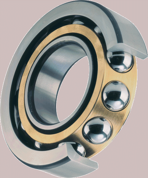

Non , ton roulement n'a pas besoin d'être "comprimé" d'après la photo ce n'est pas un conique

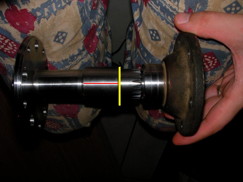

Là, ce qui se passe c'est que si je serre la flasque, la boite se solidarise et le differentiel est bloqué. Je suis donc en 4x4.
essaie de dissocier les faits...en bleu ici...et tes suppositions qui en découlent mauve puis rouge...
si dans les faits la chape vient se serrer sur le carter comme nous en avons émis l'hypothèse par exemple...alors qu'elle devrait serrer sur l'arbre... en aucun cas on ne peut conclure la suite en mauve et encore moins en rouge: les faits seraient que tu ne peux plus rouler sans forcer car ton arbre (entrainé par les roues si c'est l'arbre libre en 4x2) éssaie d'entrainer le carter de la boite et non son contenu...

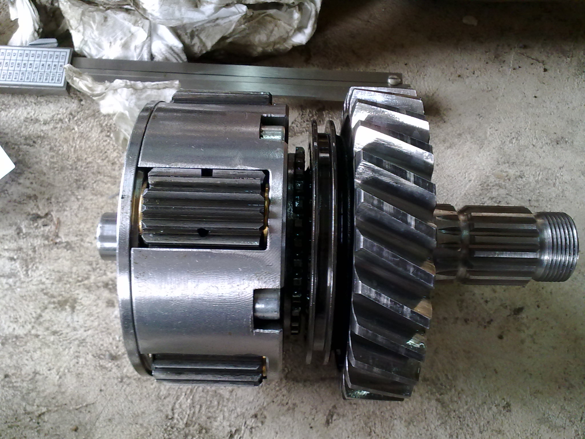

bon je répond a cette première question en piochant dans les images de steve:
je suppose que le tiens se présente plus ou moins de la même façon:
[image non disponible]
donc à priori en 4x2 c'est propulsion et les arbres boite---transfert et transfert-----pont arrière tournent toujours entrainés par le moteur...
et l'arbre avant pont avant----transfert tourne toujours aussi mais entrainé par les roues car pas de moyeux débrayables...
le passage de 4x2 a 4x4 doit se faire avec une fourchette sur l'arbre qui a cassé déplaçant des pignons qui translatent sur celui ci c'est bien celà?
donc on voit à priori mal comment le problème de cannelures pourrait te faire passer de 4x4 a 4x2 vu que l'arbre n'est pas supposé pouvoir translater dans la boite comme l'a dit daniel...donc point a vérifier en priorité :wink:

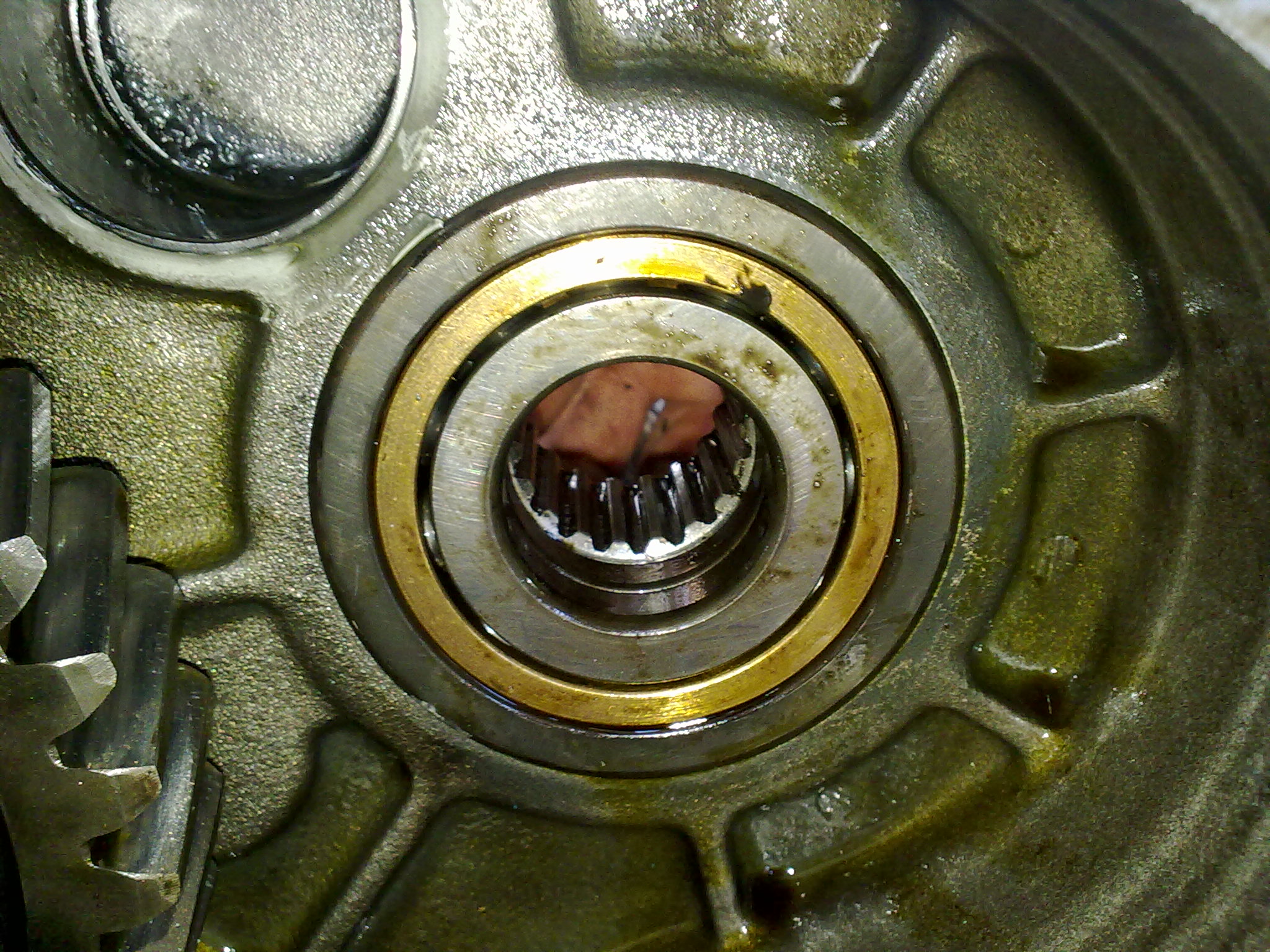

Il y a du jeu, environ presque 1 mm lorsque je prend la flasque (vous dites tulipe) et que j'y vais franco en transversal. Je ne peux pas voir s'il y en a en longitudinal...
Ma boite est exterieurement comme celle que Pascal montre sur le forum.
C'est un blocage interpont, autrement dit, en condition de route je suis en 4x4 permanent, si une roue avant ou une roue arrière du véhicule ne touche plus le sol, elle est la seule à patiner. Autrement dit, 100 % de l'energie va vers cette unique roue.
Lorsque j'appuie sur le bouton 4X4, il y a 50 % vers l'avant et 50 % vers l'arrière. Il y a maintenant au moins une roue de l'essieu avant qui patine ainsi qu' une roue de l'essieu arrière.
Sur la photo de boite que Pascal montre, il y a en haut à droite l'arbre qui sort de la boite de vitesse et rentre dans la boite de transfert. Pile en face, à gauche en haut, il y a l'arbre qui va vers le pont arrière. En dessous à droite, il y a l'arbre qui va vers le pont avant.
Les deux axes (un qui arrive de la boite de vitesse et l'autre qui va vers le pont arrière sont exactement en face) sont soit libres l'un de l'autre lorsque le différentiel marche (condition routière). Soit solidaires une fois le différentiel interpont bloqué. Il y a une petite bague qui se déplace pneumatiquement pour y parvenir. Sur la pièce que j'ai fait refaire, il y a des engrenages qui tournent sur la partie où l'axe est plus gros grace à deux roulements à aiguilles.
Ce n'est pas la tulipe qui solidarise le tout, c'est certain car tout tourne en même temps de toute façons... Si c'était le cas, ma boite serait bloquée...

Pour ne pas faire simple, ils n'ont pas pu me la faire vraiment à l'identique, même les trous n'étaient pas au bon diamètre... Pour 850 Euros...
Le problème étant que leur fraise a fait des cannelures plus profonde que la portée de la flasque et que celle-ci n'a donc plus d'arrêt et donc que la dite pièce n'est plus exactement où elle devrait être...
Je vais essayer de vous joindre quelques photos pour que vous compreniez le truc.
Si je laisse du mou au niveau du boulon de fixation, le différentiel marche mais la boite vibre en roulant.

Vous pouvez voir que sur la pièce que j'ai faite faire, se fixe une sorte de cage qui abrite des rouleaux (à gauche). Ces rouleaux tournent dans une cloche. Cette cloche fait partie de l'autre axe, c'est à dire celui qui part vers le pont arrière, elle n'est donc pas visible sur mes photos.
Ce qui permet cette action est la bague que l'on peut voir en travers sur la photo du milieu et du bas. Elle se déplace de droite à gauche et est chanfreinée à gauche pour faciliter l'accrochage sur le pignon de la cage à rouleaux. On ne peut donc pas se tromper de sens au remontage.
Vous pouvez voir aussi qu'il y a un pignon sous les rouleaux (les rouleaux tournent sur leur face externe dans la cloche de l'autre axe et sur leur face interne sur ce pignon). Ce pignon s'emboite dans le gros pignon de droite, ils sont tous deux fixes l'un de l'autre.
Il y a juste à gauche du gros pignon de droite un pignon solidaire de celui-ci. Il y a, à gauche, de manière symétrique un petit pignon qui lui est solidaire de la cage à rouleaux. La bague située entre ces deux pignons symétriques (quoi que celui de gauche nettement moins large) se déplace lorsqu'on appui sur le bouton 4x4 et les solidarise. Ainsi, le différentiel est bloqué ou pas.
Interpont libre: Les rouleaux tournent dans la cloche, les deux axes (celui qui vient de la boite de vitesse et celui qui part vers le pont arrière) sont libres l'un de l'autre.
Dans l'action:
Bague complètement à droite:
Si on tourne à la main le gros pignon de droite, les rouleaux tournent dans la cloche de l'autre axe, ces deux axes sont libres l'un de l'autre.
Interpont bloqué: Les rouleaux sont bloqués dans la cloche ce qui solidarise le tout.
Dans l'action:
Bague plus vers la gauche (comme si j'appuyais sur le bouton 4x4), la bague chevauche les deux pignons, les deux axes tournent maintenant ensemble, ils sont solidaires.
Voili voilou...
Ma théorie est que lorsque je serre tout, pour une raison que j'ignore, soit l'axe n'est plus à sa place et ça fait comme si la bague s'était déplacée normalement vers la gauche sous l'action du bouton 4x4.
Soit les deux pignons symétriques sont tellement sérrés que c'est comme si la bague les solidarisait.

Confirme moi, sur les photos que tu as posté, l'arbre fabriqué est en place...il est traversier à tout l'ensemble différentiel...correct?
Si oui, alors je suis d'accord avec toi ,
-si l'ensemble ne se déplace pas assez au serrage pour que le crabot (la bague cannelée entre le différentiel et le pignon)se verrouille
-par contre l'ensemble peut se serrer et par friction se bloquer et jouer le rôle de blocage de différentiel
Possibilités:
je ne crois pas que la cote (en rouge) soit incorrecte, un atelier de mécanique générale ne se serait pas trompé et surtout ne t'aurais pas livré
je pense plutôt qu'il te manque une cale d'épaisseur quelque part, ce qui fait que le serrage se fait pas sur la bonne portée :(
la cale je la verrait bien en jaune
Ce n'est pas un problème de cannelure car quelque soit leur profondeur, la tulipe doit serrer la cage intérieure du roulement
Par contre l'absence d'une cale de réglage fait qu'au serrage ton arbre sera positionné trop vers le carter, et si le gros engrenage touche la cage du roulement il va faire serrer l'ensemble différentiel.
Donc , comme je te le préconisais , démontage et désassemblage de la boite:? Irrattrapable de l'extérieur!

nous parlons donc toujours bien de l'entrée de transfert sur laquelle est fixé l'arbre haut venant de la boite
la shape est donc maintenant à droite comme sur l'image au dessus et surtout comme les images au dessous...le reste de l'arbre étant dans le transfert...
on reconnait bien l'arbre aux cannelures usinées a droite et le filetage puisqu'il est débarrassé de la chape et de son écrou
on reconnait également la couronne de gauche sur laquelle est vissé  le porte satelittes qui fait donc corps avec l'arbre (par les 5 trous qu'il a fallu repercer) alors que tout le reste est tournant sur lui.<br />notez que l'engrenage n'est pas à denture droite...

Nomade a écrit :... le serrage du roulement se fait pas sa cage intérieure sur l'arbre en question, c'est un roulement a billes ordinaire.
Ced a écrit :....
J'ai juste un peu peur de serrer car le roulement va charger... Il est comme vous avez pu le voir sur les photos constitué de deux coupelles coniques...
Nomade a écrit :..
hippo a écrit :...
roulement conique ? supposition ou fait? si les engrenages sont a dentures droites tu n'as pas de raisons d'avoir des rouleaux coniques.et si pas conique pas de nécéssité de serrage comme l'a précisé daniel.
en fait en regardant des le départ l'engrenage du bas...on aurait du comprendre que tu avais vu juste concernant la conicité des roulement:
c'etait pas évident mais la denture est hélicoidale c'est confirmé par l'autre pignon au dessus...
donc cet engrenage va vouloir translater sous l'effort à gauche comme a droite vu que tu as une marche arrière aussi comme tout le monde :mrgreen:
je me demande juste comment tout celà est "pris en charge"... coté carter le roulement semble fait pour que l'engrenage puisse se poser dessus cage intérieur...
on se demandais d'ailleurs avec Daniel... il y a des marques sur le carter...qui me parraissent pas très..."procédé industriel"
l'alu est très légèrement déformé en 2 endroits comme si le roulement avait été monté a la massette ...mais ça c'est pas grave..je me demande juste si ça suffit a le laisser dans son logement s'il etait sollicité axialement.
mais il n'a sûrement pas a l'être car qui dit rouleaux cconique et efforts aussi bien dans un sens que dans l'autre... dit 2eme roulement conique dans le sens opposé... et là on dirait que le deuxieme se trouve juste derrière le premier... donc l'arbre entier serait en porte à faux dans la boite? et en effet c'est effort de serrage de la chape qui "règlerai" le jeu de ce roulement comme le fait l'écrou qui tient la shape d'entrée d'un pont... sauf que là le centrage est vachement court :shock:
on concidère sans doute que les satellites dans la couronne a l'autre extrémité constituent une forme de guidage égallement :roll: :?:
arf..non il y a un bout pilote de l'autre coté aussi:
bon..je me replonge dans les images avant de regarder les conclusions de Daniel pour pas être "influencé" :mrgreen:
les reflets sur le metal font plus penser a des sphères qu'à des cones en effet :? mais ça change rien sur l'interprétation des tranferts de force... après tout les roulement a billes correctement dimensionés acceptent aussi (dans une moindre mesure) des efforts axiaux... surtout s'ils sont à contacts obliques.
enfin..il faut l'imaginer monté dans l'autre sens... plutôt..
donc.. bref... quand tu sers la chape sur l'arbre, tu va charger le couple de roulement d'entrée en tirant sur l'arbre...qui ne va venir en butée qu'ue fois que l'épaulement que daniel a repéré en jaune sera au contact de l'engrenage hélicoidal...et que celui ci sera plaqué coté carter sur la cage intérieure visible du roulement.
si la cote rouge n'est pas parfaitement juste, le crabot risque en effet de faire jonction entre les 2 cotés... donc une calle d'épaisseur ,comme l'écrit Daniel, à l'emplacement jaune pourait permettre de rééloigner les éléments a leur place fonctionnelle.
mais ça veut aussi dire que: soit la cote n'est pas identique a l'arbre d'origine...soit il y avait déjà une calle ici qui a été perdue dans la manip...
dans les 2 cas ça nécéssite de démonter en effet...
ton "ane mort" je l'estime autour de 50kg peut être un peu moins.
je serais surpris qu'il te faille une clef a choc...si tu es bien outillé (peut être pas le cas) pour la douille si ton mécano est sympa il te la prettera... s'il l'est encore plus il te le fera à l'oeil cette fois :?
arf..il y a juste la phrase en gras qui fout le brin et me parait juste égallement :lol:
mais ou se fait donc l'arrêt coté carter de cet engrenage :roll: il serait aussi sur un roulement dont la cage intérieure le calle dans cette direction alors...
bon..ça doit être ça..ça change pas le remède a apporter :wink:
sauf que...si..du coup la calle je la mettrai de l'autre coté :lol:
