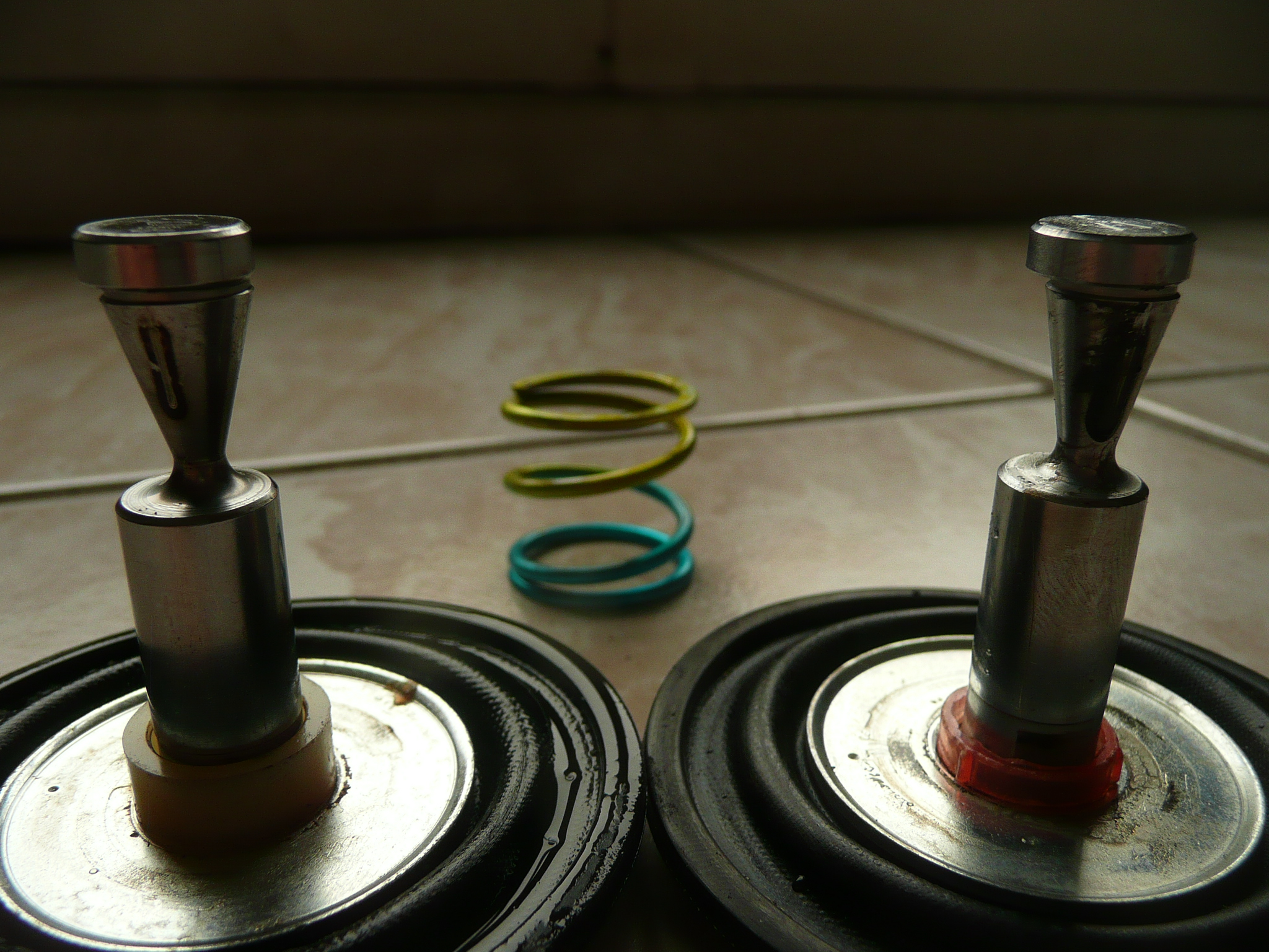

troubadour16 a écrit :j'ai tourné la roue crantée sans toucher au clips ça faisait clic clic quand je tournais la roue mais ça ne la bloquait pas, et je tournais sens horaire peut être devrais-je y revoir, et comment as-tu constaté que tu devais tourner sens horaire pour la LDA ?
Salut Yves, sur ma pompe impossible de faire tourner la roue sans la libérer du clip, mais si ça a été possible chez toi tant mieux :wink:

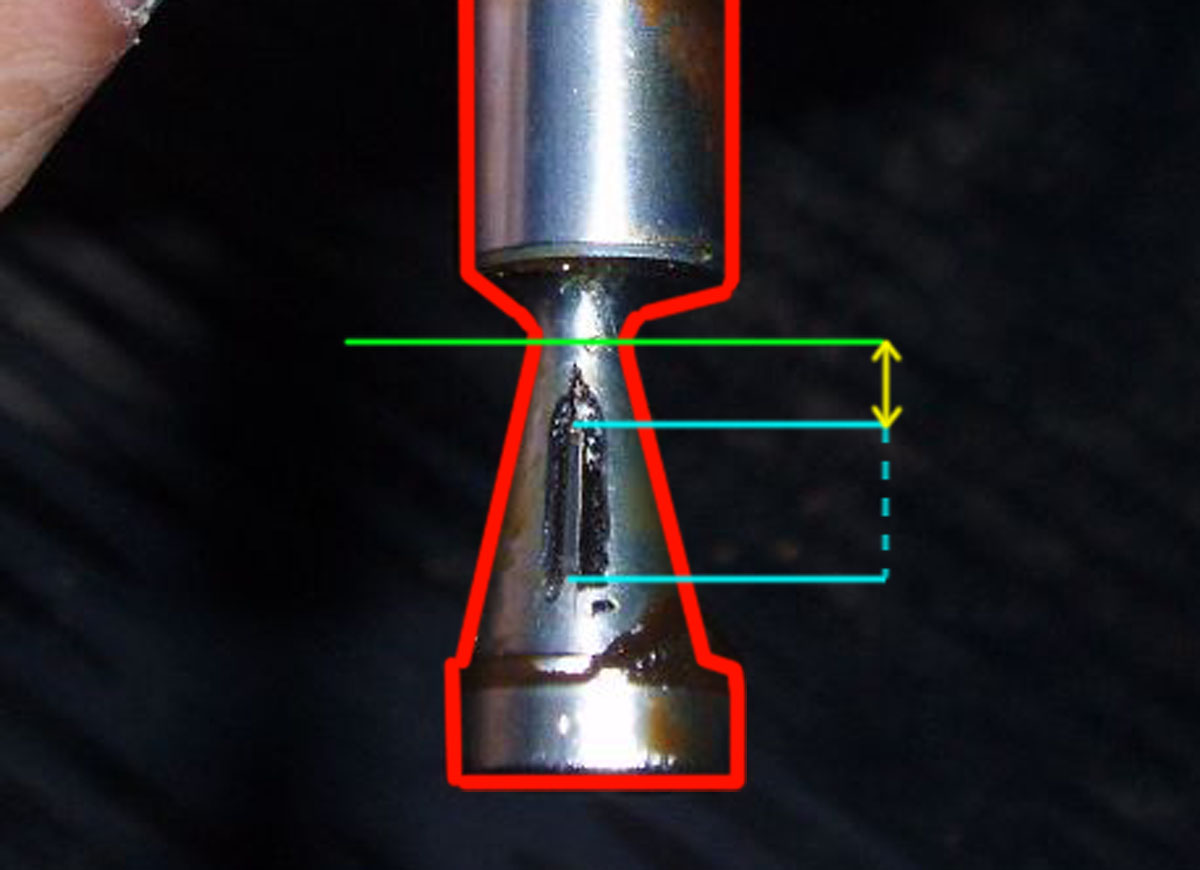

En ce qui concerne le sens de rotation de la roue crantée à priori pas d'erreur possible, le pas de vis est standard donc c'est sens horaire pour la faire descendre.
Pour le sens de rotation de la came par contre il te faut l'observer et repérer le désaxage du cône :
le cône est décalé vers la gauche
On voit que le cône est désaxé par rapport à la came, c'est justement ça qui permet le réglage, en regardant sur ta pompe l'endroit où est le pointeau tu peux en déduire le sens de rotation à effectuer pour que le cône s'éloigne du pointeau à mesure que tu tournes la came.
En sachant qu'au bout d'un certain degré de rotation le cône se rapproche à nouveau du pointeau et l'effet s'inverse, il y a un angle maximum de rotation (position où le cône est le plus éloigné du pointeau).

et j'en profite pour attirer votre attention sur la différence de pente de cone qui peut éxister d'une pompe a une autre... toutes 2 provenant d'un iveco 4x4 a droite le 2l5 et a gauche le 2l8...à priori..

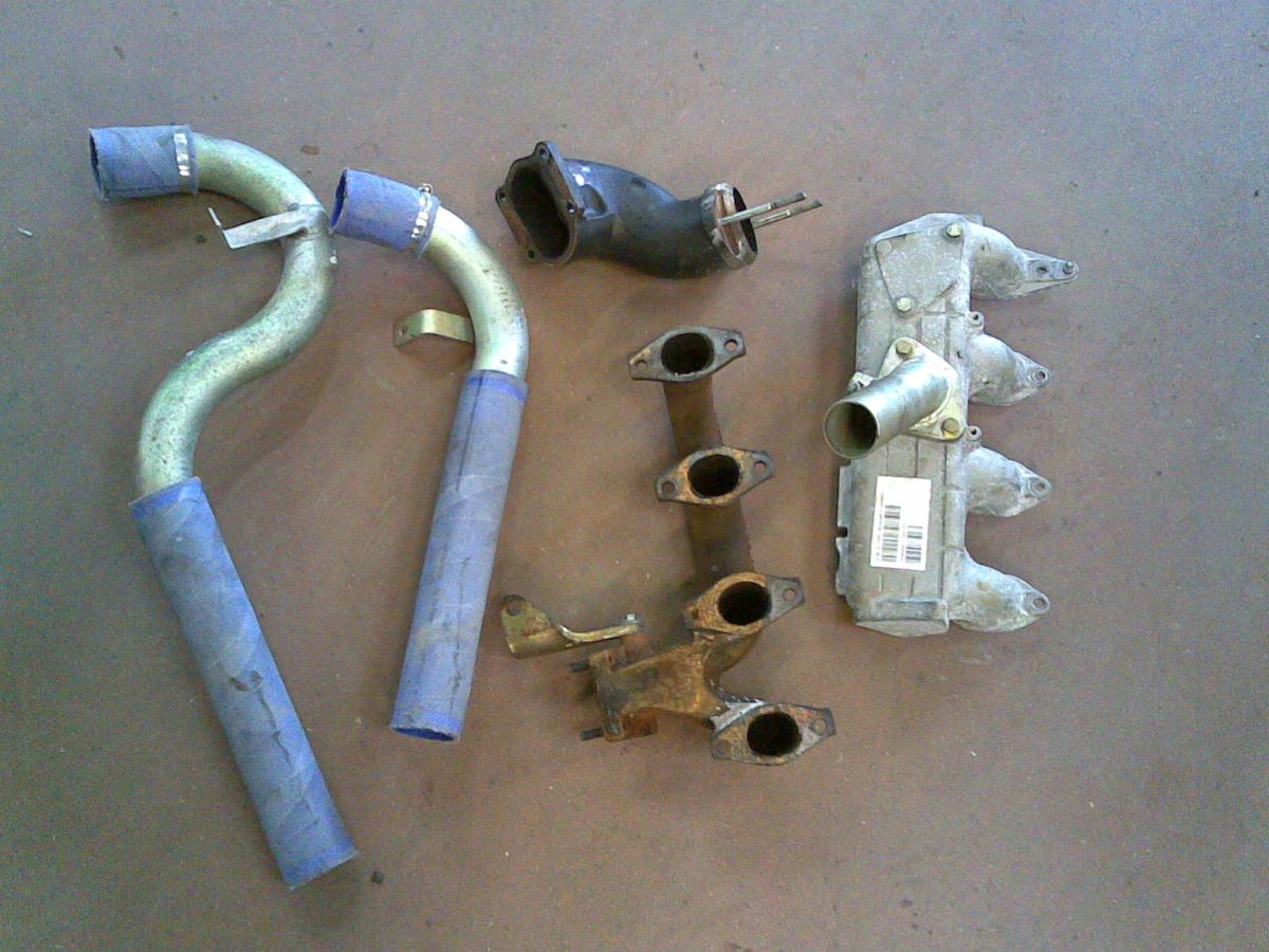

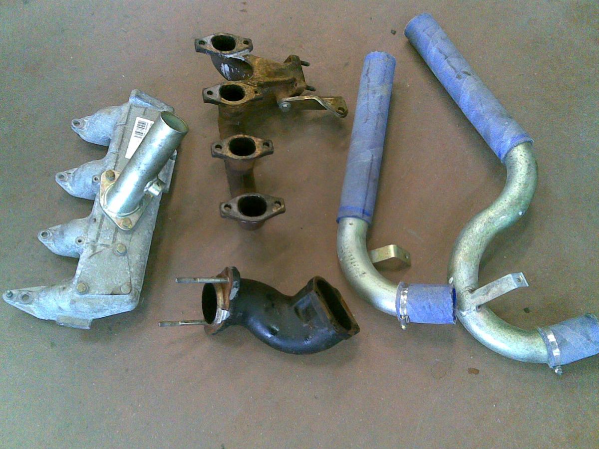

J'ai reçu les premières photos, il manque encore celles de l'intercooler lui même, mais déjà il a l'air d'y avoir un couac, les tubulures ne sont pas les mêmes :?
Le collecteur d'admission est bien le même mais le reste est visiblement différente...
Adaptation maison ou montage d'un Sofim Interco sur un autre véhicule ?

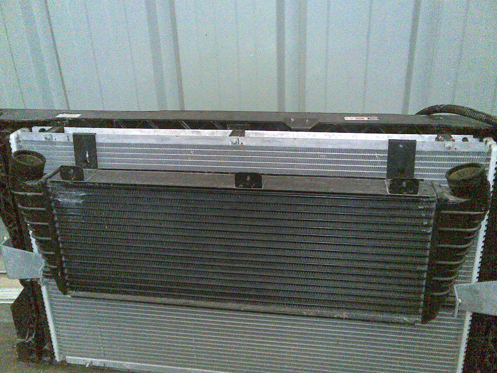

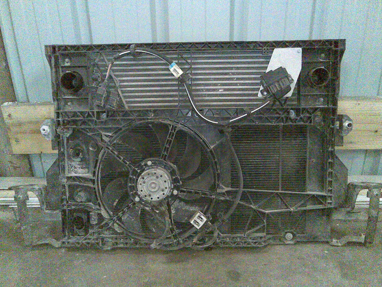

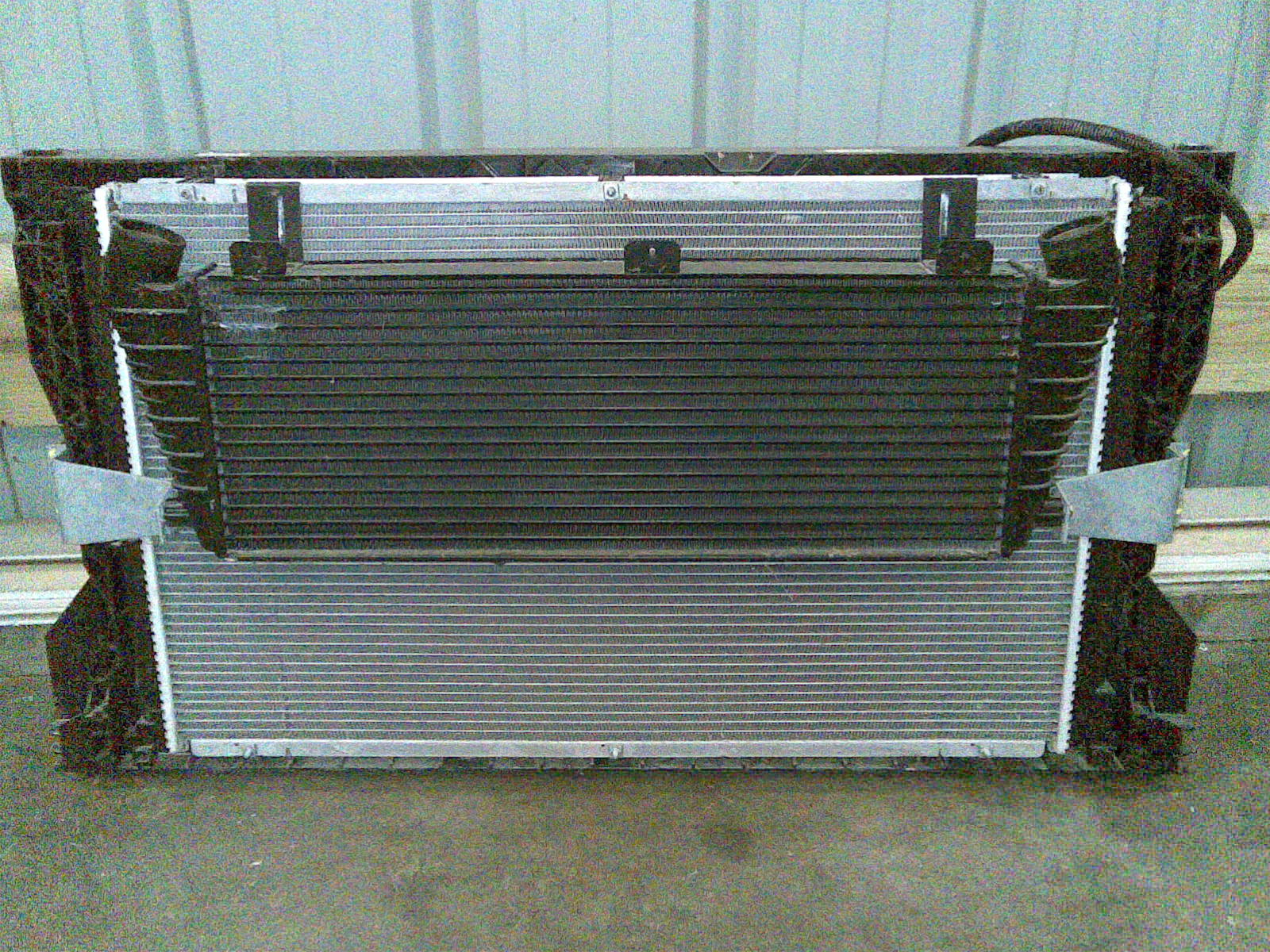

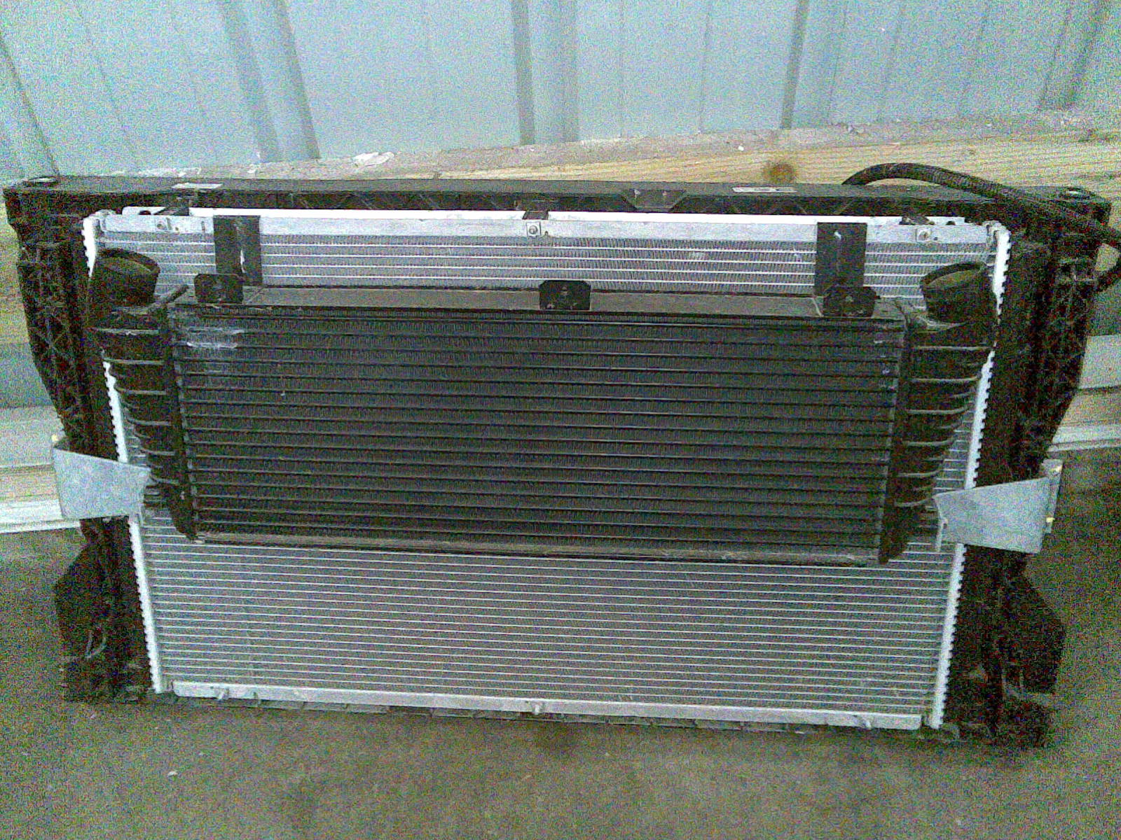

Je viens de recevoir enfin les photos des intercoolers, il y a bien au moins un modèle d'origine de B120.
Il y a aussi des intrecoolers qui semblent intégrés au radiateur, je ne sais pas si c'est adaptable ou s'il est possible de dissocier l'intercooler...
Le gars me dit qu'ils ont été démontés sur des camping-car base B120.
Je lui ai demandé combien il en a du modèle qui nous intéresse, je vous tiens au courant.

Bon, alors le gars n'a de quoi faire qu'un seul kit intercooler/durites/collecteur d'admission, c'est Alain qui le prend vu qu'il était le premier intéressé, mais il reste au gars 3 intercoolers seuls qui ont été négociés à 50€ s'il y a 3 personnes intéressées.
Dites moi si ça vous intéresse :)
Les pièces sont dans le Finistère, aux environs de Morlaix donc il faudrait voir si quelqu'un passe dans le coin pour récupérer ça et redistribuer par le réseau de transport de pièces ou aux P'tits Gros directement, sinon il y a toujours la Poste...
Tenez moi au courant, premier arrivé premier servi !
Edit : Bastien vient de me dire que ça l'intéresse donc il reste 2 intercoolers seuls à 50€

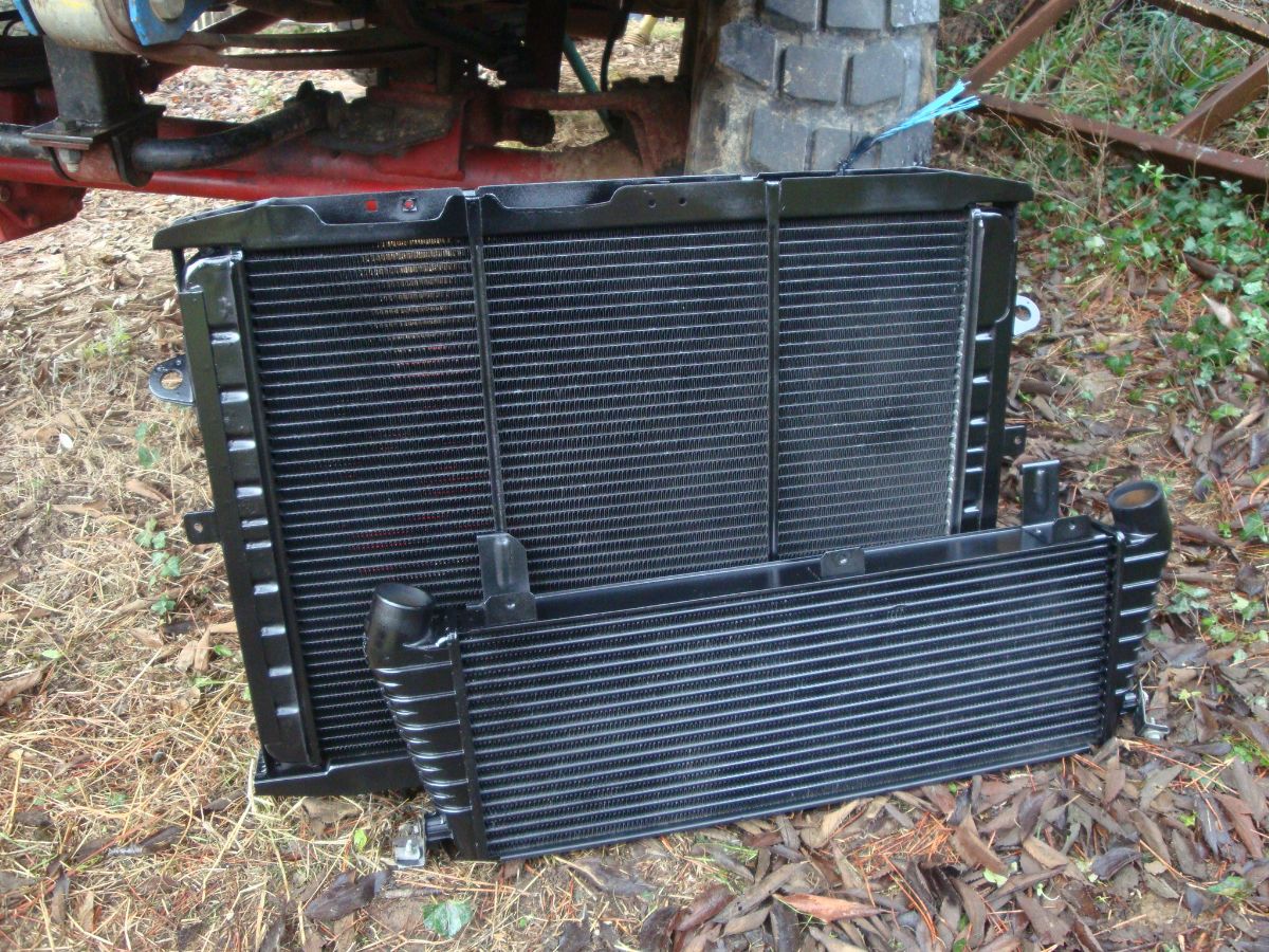

ça c'est celui que j'ai monté, pour comparer, ce sont bien les mêmes.
ceux qui sont à vendre
