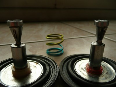

OB1KnoB a écrit : Mention spéciale à Renault pour le ressort tuning
mention spéciale a Bosh alors :wink:
et j'en profite pour attirer votre attention sur la différence de pente de cone qui peut éxister d'une pompe a une autre... toutes 2 provenant d'un iveco 4x4 a droite le 2l5 et a gauche le 2l8...à priori..

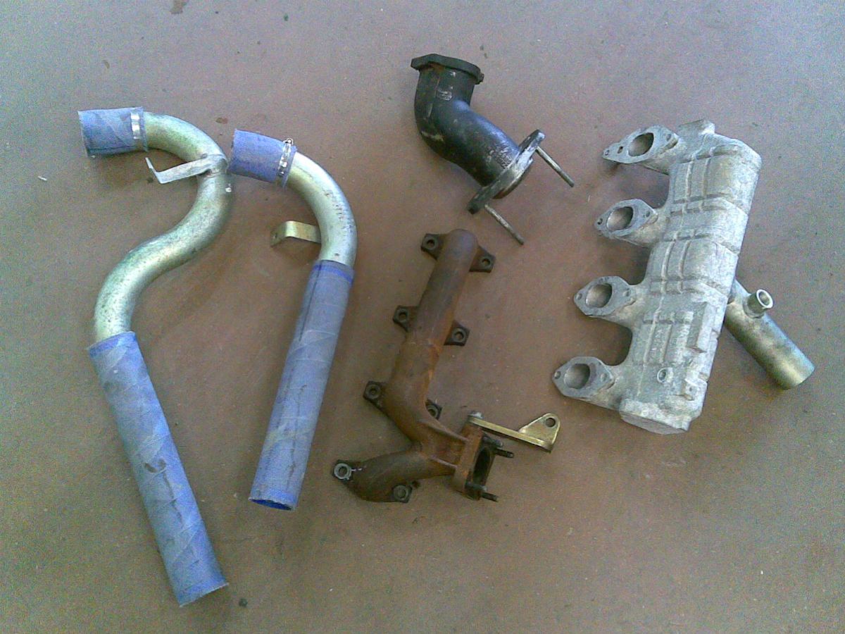

Je viens de recevoir enfin les photos des intercoolers, il y a bien au moins un modèle d'origine de B120.
Il y a aussi des intrecoolers qui semblent intégrés au radiateur, je ne sais pas si c'est adaptable ou s'il est possible de dissocier l'intercooler...
Le gars me dit qu'ils ont été démontés sur des camping-car base B120.
Je lui ai demandé combien il en a du modèle qui nous intéresse, je vous tiens au courant.

Bon, alors le gars n'a de quoi faire qu'un seul kit intercooler/durites/collecteur d'admission, c'est Alain qui le prend vu qu'il était le premier intéressé, mais il reste au gars 3 intercoolers seuls qui ont été négociés à 50€ s'il y a 3 personnes intéressées.
Dites moi si ça vous intéresse :)
Les pièces sont dans le Finistère, aux environs de Morlaix donc il faudrait voir si quelqu'un passe dans le coin pour récupérer ça et redistribuer par le réseau de transport de pièces ou aux P'tits Gros directement, sinon il y a toujours la Poste...
Tenez moi au courant, premier arrivé premier servi !
Edit : Bastien vient de me dire que ça l'intéresse donc il reste 2 intercoolers seuls à 50€
