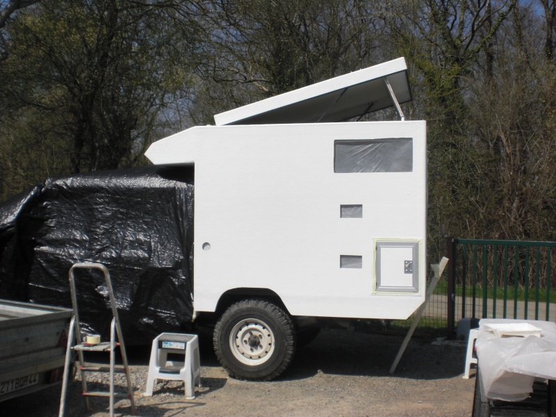

def44 a écrit :CETTE CELLULE EST FIXE SUR UN FAUX châssis ET CELUI CI POSSEDE UNE COUCHE de caoutchouc pour amortir les eventuelles deformations du châssis lors des croisement de ponts
Tu peux nous en dire plus sur ton choix de fixation du faux-châssis? C'est du "trois-points" ou autre chose? On ne connait pas vraiment le châssis des Defender ici (en tous cas en ce qui me concerne), il vrille beaucoup ou il est plutôt raide?
bonne remise en contexte Dimitri... sauf la réponse est inclue dans ta question :roll: :mrgreen:
sur le même sujet: viewtopic.php?f=17&t=1165&hilit=faux+châssis
Messages : 5899
Re: def44 le nouveau
Merci, j'avais bien lu, mais la couche de caoutchouc pourrait bien être entre la cellule et le faux-châssis, ça amortirait tout autant, c'est cumulable avec un système d'amortissement du faux-châssis sur le châssis, d'où ma question si tu veux tout savoir :wink:

pas de soucis..on peut le comprendre comme ça en effet..pour moi c'était clair que le faux châssis est solidement fixé a la celllule et que le caoutchouc est entre celui ci et le châssis... c'est pour moi la définition d'un faux châssis...sinon à quoi servirait il ?...mais je peux me tromper. :wink:

excuses moi Gérard... du coup... cette image:
me fait penser qu'il serait bien que tu répondes précisément a Dimitri... car celle ci laisse supposer que le faux châssis n'est pas déposé avec la cellule et dans ce cas je comprend son interrogation sur la localisation de la flexibilité: soit: entre châssis et sous châssis (c'est comme ça que moi je le comprenais ) soit entre faux châssis et cellule (comme il le suggérait ) :roll:
OB1KnoB a écrit :Merci, j'avais bien lu, mais la couche de caoutchouc pourrait bien être entre la cellule et le faux-châssis, ça amortirait tout autant, c'est cumulable avec un système d'amortissement du faux-châssis sur le châssis, d'où ma question si tu veux tout savoir :wink:

effectivement la cellule est independante du faux châssis .
Entre le faux châssis et le fond de la cellule j'ai encolle de la bande transporteuse ( pour moi la fonction du faux châssis est de permettre de mieux fixer la cellule sur 6 points d'encrage que j'ai realisé
quand au faux châssis il est fixe directement sur le châssis et lors de deplacement sans la cellule je mets un plancher sur celui ci

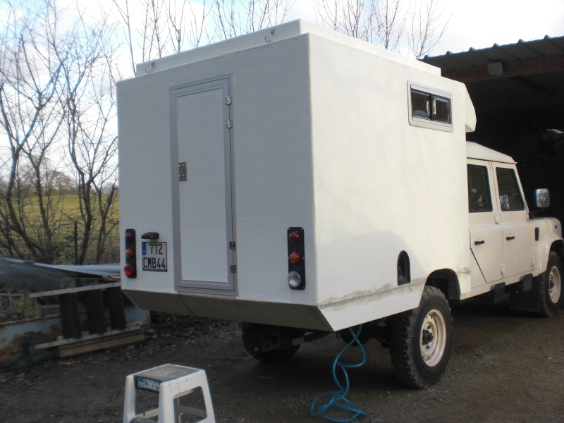

Bonjour a tous reprise des travaux hier
mise en place de la goulotte de gazoil et pose des bas de caisses

bonjour à tous me revoila
une fois sec on attaque l'intérieur :wink:
