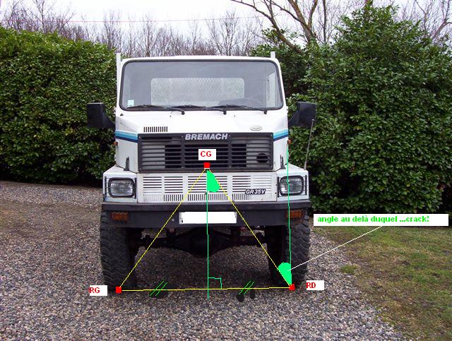

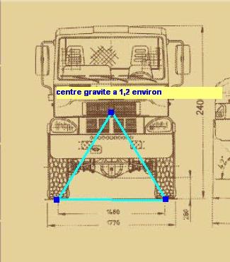

Message par Nomade »
en considérant le sommet du triangle comme étant le centre de gravité (a peu prés :wink: )
on bâtit un triangle roue gauche ...centre de gravité...roue droite.
le point d'équilibre du véhicule sera atteint quand un coté de ce triangle RG CG ou bien RD CG sera vertical ...au delà , déséquilibre = renversement
l'angle que décrit ce coté de triangle pour atteindre la verticale est égal à la moitié de l'angle au sommet
après de savants calcul de trigo :mrgreen:
la voie (écartement des roues) divisée par deux ...divisée par la hauteur du centre de gravité(estimée) donne la tangente de l'angle de renversement
Unimog...36°30
Pinzgauer...36°
Bremach ...32° (pas le mien , j'ai élargi la voie :mrgreen: )
Voilà...Pffff, quel boulot! :mrgreen:

le plus difficile est d'estimer la hauteur du centre de gravité, tellement de facteurs entrent en compte (même si ce n'est pas un camion de La Poste). Le nombre de passagers, le plein des réservoirs, la place de la roue de secours sans oublier la carrosserie de la partie arrière viendront chambouler ces données... avant de renver le camion :lol:
La méthode empirique consistant à mesurer l'angle maxi juste avant le retournement ne paraissant pas faire l'unanimité... on s'en tiendra aux évaluations de Daniel :D

cependant :roll:
j'aurais pris comme base du triangle l'extérieur des pneus...mais comme c'est rarement coté ce n'était pas aussi simple...
et puis je reste attaché à mon idée que la carosserie est un peu une coquille vide et qu'on ne peut prendre le barycentre visuel comme centre de gravité... nos ivecos réhaussés ont probablement un centre de gravité très semblable a ceux qui ne le sont pas par exemple...la réhausse en fibre ne pèse rien et pourtant en simplifiant le calcul de position de centre de gravité ainsi...on le remonte concidérablement (en divisant la hauteur totale par 2...)
