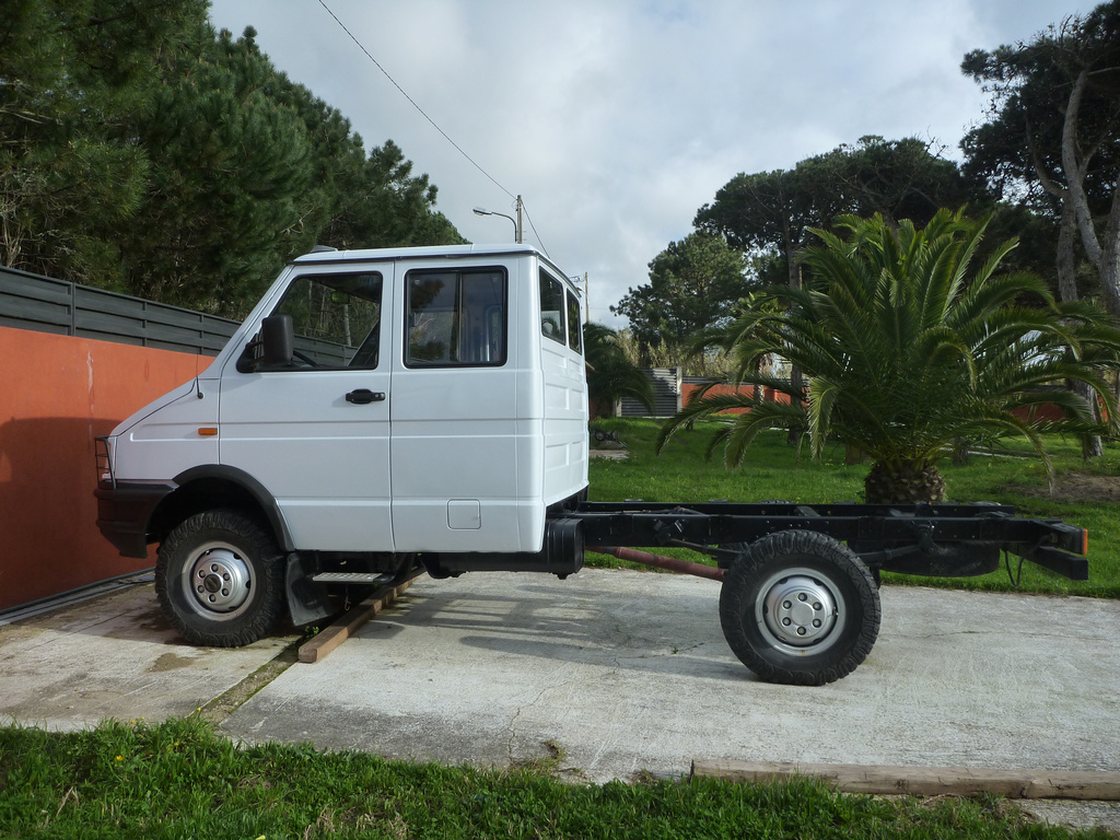

Bonjour!

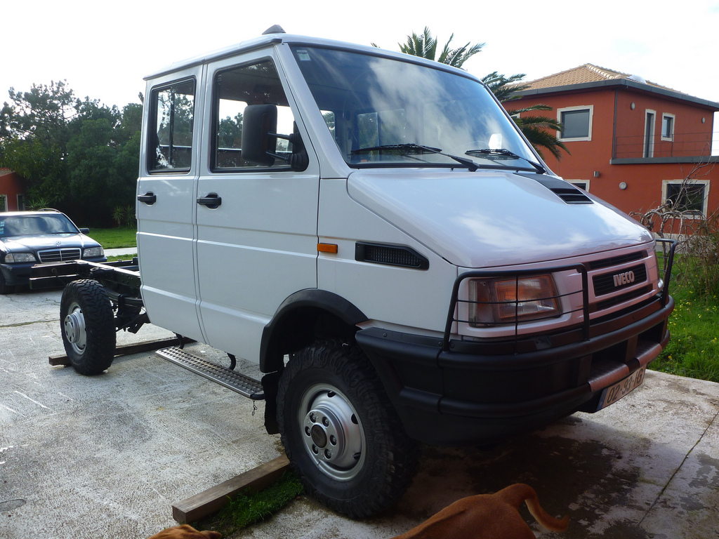

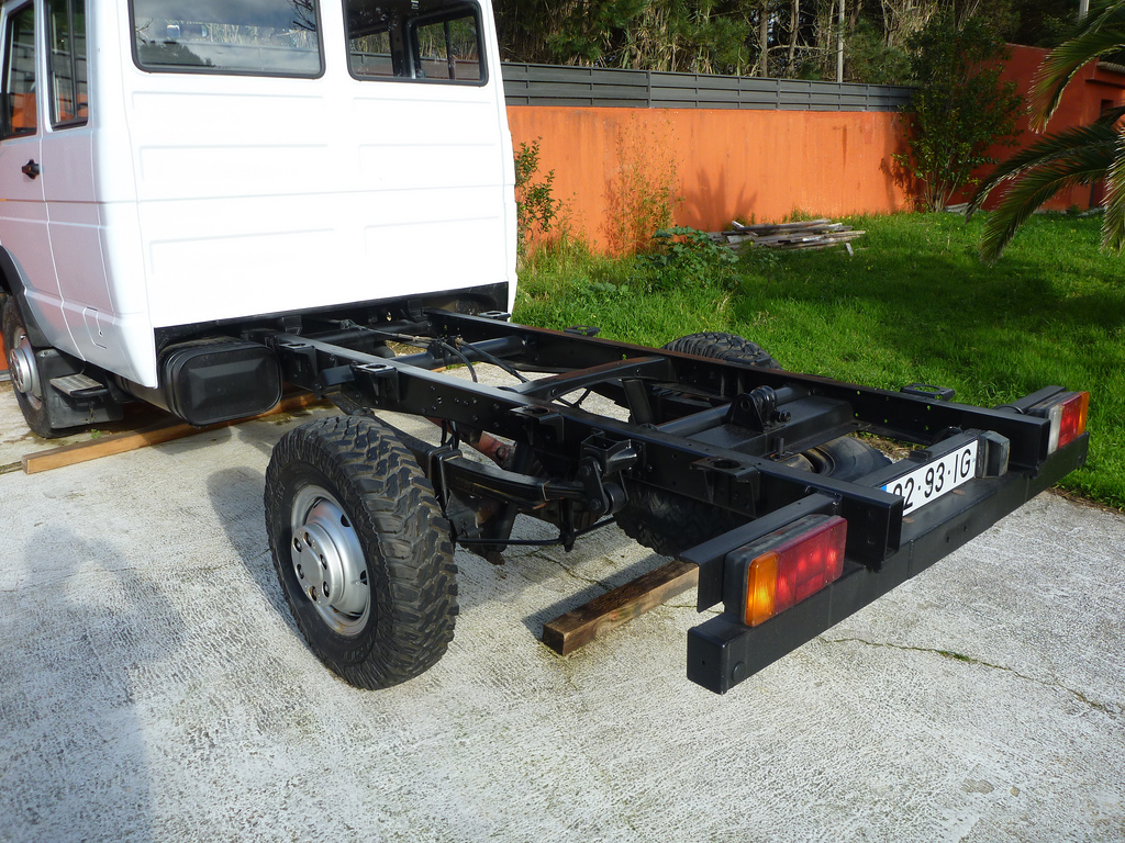

Eh bien, après quelque temps, je suis là pour raconter les progrès fait dans mon projet.
J'ai dépouillé le Iveco, et peint le châssis et cabine (Mercedes Artic White).
Tout l'intérieur a été également réaménagé. Les sièges et les cartes de porte ont été avec capitonnage en Cordura noir.
Alors là, vous avez quelques photos de l'Iveco.
La fourgonnette va maintenant monter la boîte de polyester. Et puis je vais commencer à travailler à l'intérieur.

Ca avance pas mal, tu n'en profiterais pas pendant qu'il est nue pour lui poser les reservoirs et autres accessoires? (si tu as prévu d'en mettre).
Niveau mécanique, pas trop de mauvaises surprises ?

Yes i thought about it. I will have 2 deposits on the outside beetween the frame.
One for the waste water, and another with diesel for the Truma water/air heater, and the Cooking top too!
Until now, no problems have been found.

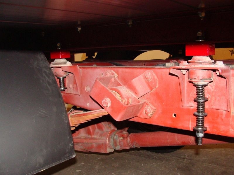

Aucun travail sur la GI dans le polyester "box", et je ne suis pas décidé sur ce qui est le meilleur moyen de le fixer au châssis.
J'ai vu celui d'un camion Iveco boîte semblable à la mienne dans un forum espagnol, et je pense que cela peut être la solution pour moi.
Je voudrais commencer par un seul ressort de chaque Silentbloc qui sont plus près de la cabine, et puis je serais en ajoutant plus de ressorts, de sorte que dans les deux derniers blocs i silence aurait 3 ressorts, pour donner plus de manœuvre pour le camion, et à en même temps sans incidence sur la boîte. Que pensez-vous ?
Messages : 20217
Re: PROJECT M.A.D IVECO 40.10 4X4 DOUBLE CAB
pas bête... je n'y avais pas pensé... en même temps seul un test de torsion en "croisement" avec la cellule te dira quel tarrage il faut...et quelle longueur.
viewtopic.php?f=11&t=407&p=42896#p42896

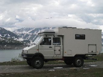

L'Iveco de Sardinha nous propulse en arrière de deux ans. A l'époque, nous avions dégoté le même type de véhicule sur ce même forum,...
Cam Debucq.jpg (67.45 Kio) Vu 12483 fois
.... et nous avons bien galéré avant de décider comment l'aménager pour en arriver là.
0106 168.jpg (25.8 Kio) Vu 12483 fois
Nous sommes disponibles pour échanger sur le comment et le pourquoi de tel ou tel aménagement.

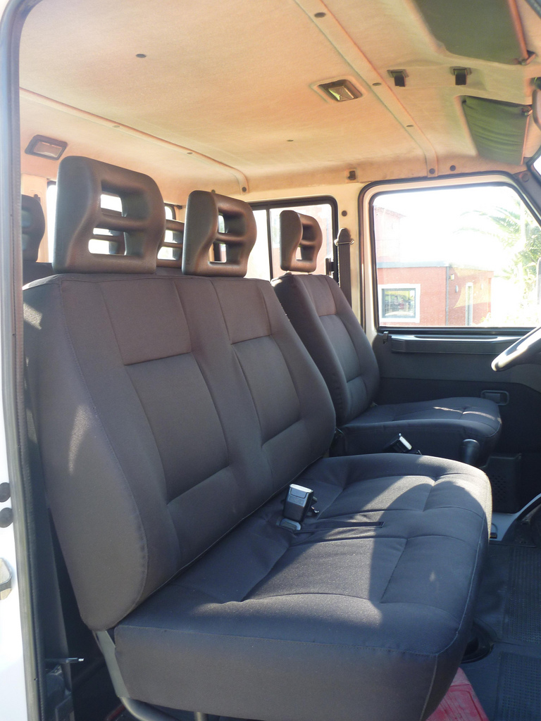

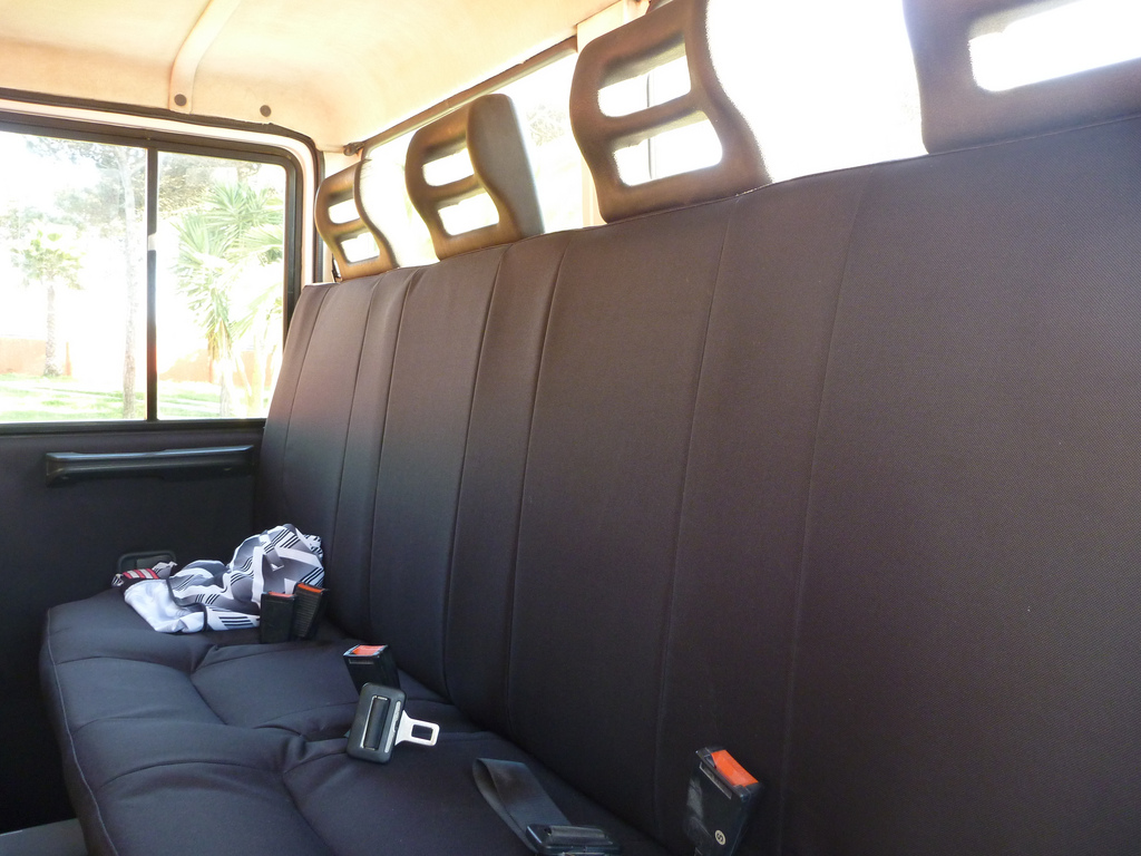

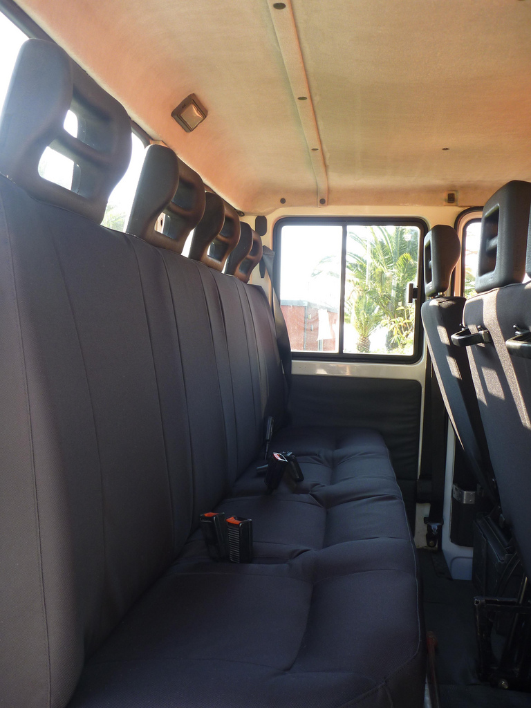

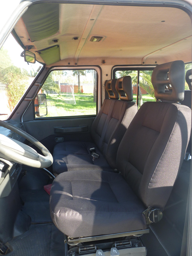

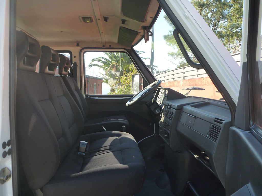

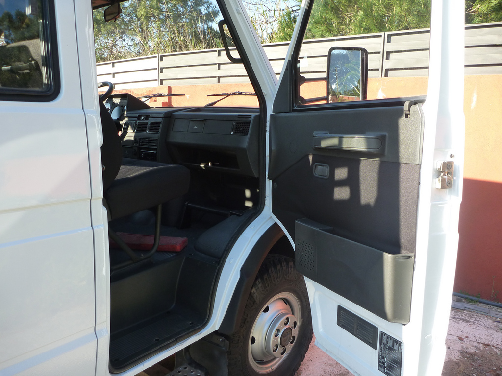

Eh bien comme promis voici ce sont les images de l'intérieur.
Merci beaucoup à mon ami Jerry que avec 40 € de CORDURA acheté en ebay m'a possibilité pour faire sa! http://fr.wikipedia.org/wiki/Cordura
Eh bien, après de longues conversations, et les investigations, j'ai décidé que la maniére plus facile à faire la celule, serait de ne pas avoir une "capucine" zone dans la celule.
Il est donc possible de dormir, manger et une douche pour 4 personnes à l'intérieur (si nécessaire je vais monter une tente dans la galerie de toit pour ajouter plus de 2 couchages) et comme sa je penses avoir moins poids et plus la capacité 4x4.
L'aménagement intérieur sera le même que celui qu'il était avant, mais sans la "capucine ".

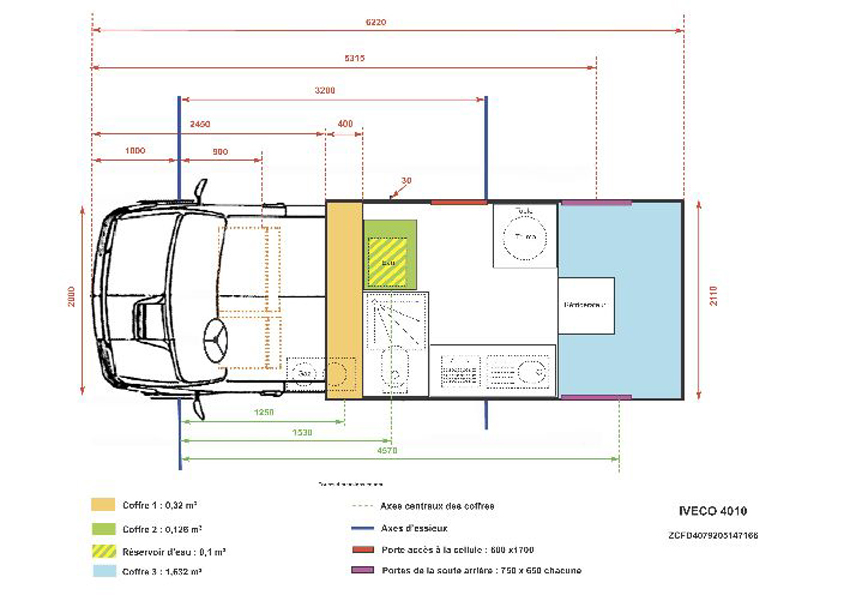

Salut João

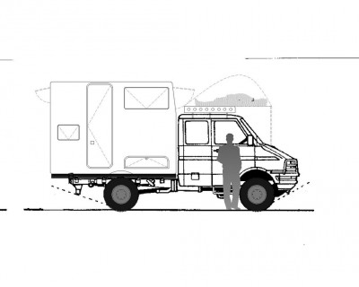

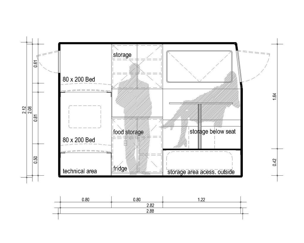

Je ne sais pas si tu as définitivement arrêté le plan de ton camion mais je te joins celui du nôtre, juste pour que tu puisses te faire une idée puisque nous partons de la même base.
Au niveau de l'équipement, nous avons deux panneaux solaires sur le toit de la cellule et deux batteries en plus de celle du camion. La première est dédiée exclusivement au réfrigérateur et la seconde est affectée à tout le reste de l'équipement électrique de la cellule. Nous avons également installé un convertisseur qui permet de passer du 12 volts au 220 volts, très pratique pour recharger les batteries d'ordinateurs ou d'appareils photos pendant que nous roulons.
Pour le chauffage, nous avons opté pour un système Trumatic qui fournit l'eau chaude et le chauffage au gaz. Nous avons également un second système de chauffage: Eberspächer qui fonctionne au gazole.
Si tu as besoin d'autres éclairages, n'hésite pas car nous savons combien il est difficile de se décider quand on démarre un tel projet.

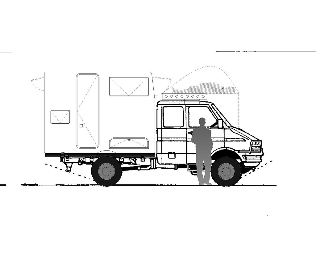

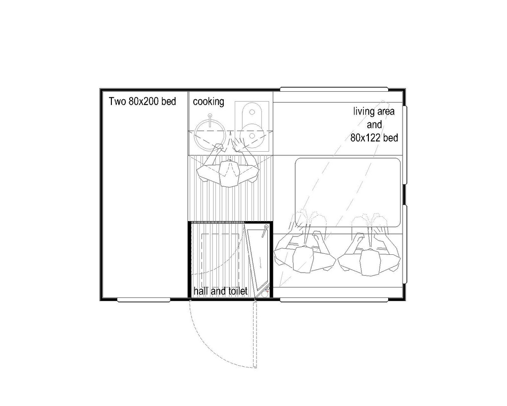

Comme promis voici est définitive aménagement intérieur de la celule.
Depuis le début, il y avait beaucoup de choses que je savais que je voulais.
Je voulais un "Celule" où 4 utilisateurs peuvent dormir, manger, et ont de toilette avec douche et eau chaude.
Je voulais aussi avoir une lit superposé pour deux personnes qui pourraient être séparée de la zone de vie, de cette façon quelqu'un peut obtenir un sommeil sans beeing gêné par le son qui restent dans le salon.
Je pense que cette mise en page est un bon compromis entre ce que je voulais dans le démarrage et ce dont j'avais besoin, en laissant le plus léger le iveco.
Les armoires, et la structure du lit et matelas je vais acheter chez IKEA. Les armoires sont de FAKTUM cuisine en inox. (Si je me rends compte qu'ils ne sont pas assez bonnes, je les ai mises dans la boîte après un an et de percevoir l'argent!)
Les divans de la salle à manger, la table, le comptoir de cuisine, les toilettes bac à douche et le bassin de toilette, sera fait par moi à l'œuvre dans polypropylène blanc avec une fraiseuse 3D.
Je vais avoir 4 lieux de stockage différents, l'un est accessible par l'extérieur, qui peuvent convenir à une taille de planche de surf 7''et de nombreux autres articles.
La nourriture et la vie de stockage acessories sera mis sur la cuisine supérieure et inférieure des armoires de cuisine ikea que as des systèmes de stockage bonnes et intelligentes.
Le stockage des vêtements se fera sous le canapé, dans un système que je conçois et d'espoir qui laisse suffisamment d'espace.
J'ai encore le support de toit de la cabine de conduite Iveco, à des outils de stockage, un générateur et d'autres choses.
Le système de chauffage Truma Diesel, l'eau deposit de 150 litres, et trois batteries de 120ha seron située sous le lit superposé en premier.
Le dépôt des eaux usées sera situé à l'extérieur, ainsi que le dépôt diesel d'appoint qui suply le système de chauffage Truma et la cuisinière diesel.
Au plaisir de recevoir vos commentaires et conseils.
faby0540
Message par faby0540 »
Bonjour à tous
Bonjour JAO.
OU sont les toilettes????
Cà serait domage sur une si chouette véhicule de ne pas avoir de WC
Bonne journée
