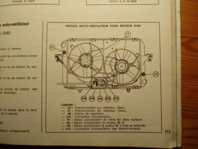

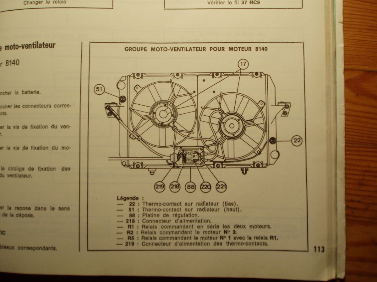

Tiens je suis tombé là-dessus par hasard, c'est le système de refroidissement du Master, Francky en parlait plus haut.
D'ailleurs Francky tu aurais une petite photo de l'ensemble radiateur/bloc ventilos en vue de dessus stp pour voir la place que ça prend ?
Pourquoi pensez-vous qu'il y ait eu un système de ventilateur/électro-aimant sur les 8140 de B et Daily alors qu'il existait déjà le système de ventilo électrique sur le 8140 du Master ?

Sur les master c'est forcement électrique puisque le moteur est dans l'habitacle et donc pas de prise de force ou courroie d'entrainement sous la main.
Ok dimitri, je faits une photo demain avec des cotes.

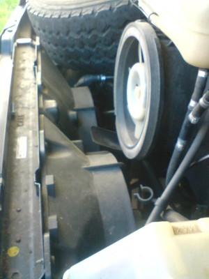

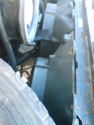

J'ai pris la cote ce matin.
Du bord du radiateur au fond du moteur de ventilo ca fait 170mm.
Messages : 5902
Re: Discussion à propos électro aimant ventilo.
Ah ouais quand même... C'est assez imposant, j'irai mesurer demain sur le B mais je pense que si ça passe ce sera assez juste et qu'il faudra enlever l'hélice d'origine et l'électro-aimant...

franky44 a écrit :Du bord du radiateur au fond du moteur de ventilo ça fait 170mm.
Bon je suis allé mesurer sur le B, je trouve 170mm entre le radiateur et le carter de distribution, donc si jamais ça passait ce serait au chausse-pied vu qu'il y a des éléments en avant du carter de distrib...
Le casseur chez qui je vais de temps en temps vers Lyon m'avait parlé d'un bloc double-ventilos électrique extra-fin, je me demande si ce n'était pas sur les J5 ou J9 ?
En tous cas il me l'avait montré et ça devait à peine faire plus de 60mm...
