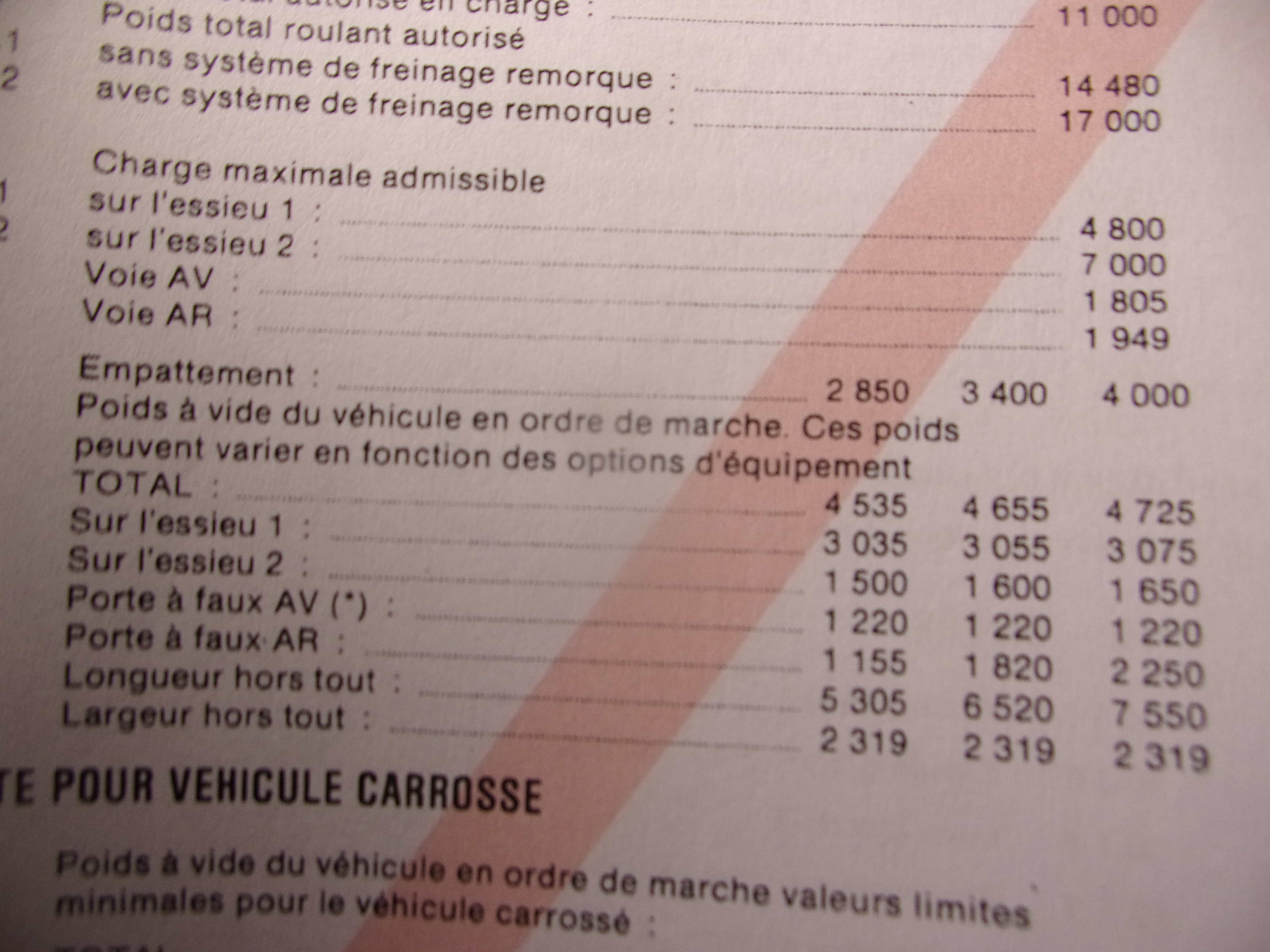

Ton camion fait combien en empattement et ton PAF arrière est de combien au max ?

As tu le barré rouge du véhicule pour calculer son carrosage max ?
Partage des photos lisible de la première page comme ça ont pourra voir ensemble :idea:
Pour un empattement de 3400mm, c'est 5130 mm de caisse avec les ferrures ! Donc si t'as caisse fait 5500mm de longueur suivant ton barré rouge ca passera pas non plus sur cette dimension, ni en largeur ..

normalement en 3.05 tu dois avoir une caisse de 4.46m et en 3.40 maxi 5.02m
Donc la caisse est trop longue AUSSI :102:

empattement 3,40
PAF ar 1,82 , je crois qu'il tolère 20 cm en plus

Non nous n'avons pas relevé cette précision sur la longueur de sa cellule..
Avant de te lancer dans l'achat une cellule, commence par la base, prendre les informations sur ton barré rouge si tu le possède dans tes documents ;)

j'ai un BR de 110.150 et 1.82 sans ferrures et 1.95 avec ferrure pour emp 3.05
2.04 sans ferrures et 2.16 avec ferrures emp 3.40

tu es bien dans CARROSSE cabine courte !
sur ton BR c'est 4X4......?

C'est un barré rouge 4x4 car il a l'option avec ou sans treuil sur son PAF avant !
En bas du BR as tu une ligne noté : pour une charge non uniformément reparti le PAF arrière peut être augmenté de 30 cm !
