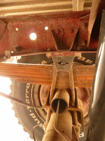

une image de la zone pour ceux qui ne vérraient pas comment c'est fait:hippo a écrit :...mais alors..plutôt que de faire une pièce spécifique suplémentaire...avec mon pote..assis sous l'iveco..on s'est dit (lui en l'occurence) pourquoi ne pas attacher les amortisseurs de part et d'autre de cette traverse..au lieu de les avoir au milieu de celle ci...
il suffirait de virer les rivets de la petite tôle renfort de butée anti tallonement...faire glisser la traverse vers l'avant en lieu et place de celle ci juste dans l'axe du pont. remettre la tôle renfort mais vissée cette fois parcequ'on a pas de quoi mettre des rivets pareil...et hop les amortos de part et d'autre en porte à faux sur des vis plus longues..fastoche.
- Fichiers joints
- donc l'idée serait de retirer les rivets de la tôle renfort de butée anti tallonnement pour la déposer et permettre à la traverse de glisser juste au dessus du pont pour recevoir les amortisseurs de part et d'autre de celle ci.il faudrait ensuite rebouloner cette tôle en lieu et place sous la traverse...problème cette tôle est légèrement plus large que le "U" de la traverse..à voir donc.

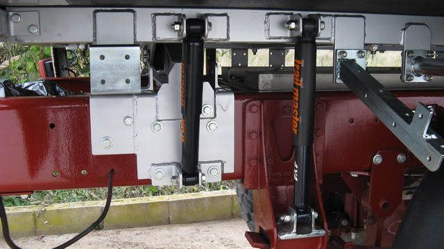

Amortisseur ?
Vous conseillez quoi comme amortos sur l'Iveco ? (ex EDF 40.10 haut et court de 3,5 Tonnes et plus)
J'ai une suspension "add a leaf" sur l'arrière ce qui durcit le camion vide . Bon j'hésite a enlever ces trucs, surtout puisque l'année prochaine je veux bien me trainer vers la Mongolie. Les amortos quand à eux, je voudrais éventuellement les changer avant le départ. Sur le Toy j'adore mes Koni heavy Track Raid, mais quoi prendre sur l'IVECO?
Les allemands quand à eux semblent préférer actuellement des amortos : FOX Surtout que le dollar baisse de jour en jour cela pourrait être très intéressant.
Il y a quelqu'un ici qui les connait?
