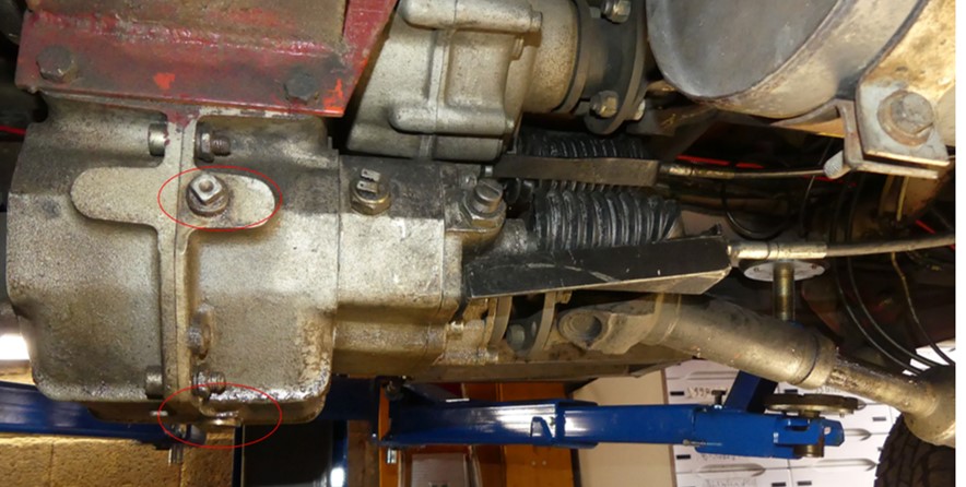

ouai regarde sur les documents fournis par beda: le boulon sur lequel t'a fait la patte qui tien le buchon est effectivement le bouchon de remplissage du réducteur...
par contre,ce que t'a entouré en bas,n'est que l'emplacement du capteur de crabotage de pont avant,qui a été démonter et boucher par un simple....bouchon .... :mrgreen:
encore une fois,regarde la photo de beda,tu verra le bouchon de remplissage de la partie chaîne,légèrement plus en arrière que ton bouchon....
pour la périodicité des vidanges,regarde sur les doc ponti sur les lien plus haut....

Donc j’ai effectivement sur les roue avant les moyeux debrayable que je n’utilise pas sur route. Et si j’ai bien compris à ne surtout pas actionner si y’a pas d’huile dans le carrées du réducteur.
Alors je suis allé sur le lien de Beda, j’ai vue les D’Oc techniques pour les pont avant, et l’entretien et démontage de la boîte.
Mais j’ai pas vue de photo du bouchon de remplissage du bas correspondant si j’ai bien suivi à l’endroit où se trouve la chaîne
Car sur la photo que j’ai envoyé, la vis entouré en bas on m’a dis que ce n’était pas le bon bouchon !! Donc je vois pas où ça peut être.
Concernant la fuite, entre la boîte et l’arbre l’huile provient d’où ? Du carter de l’huile ou y’a la chaîne ?

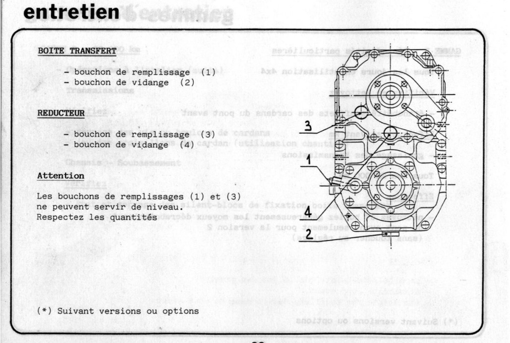

2 choses distinctes : il y a d'une part l'image au dessous issue du manuel d'entretient, qui répond a ta question ou sont remplissage et vidange des 2 compartiments (remis ci dessous)
et l'autre était une suggestion de beda d'enlever l'arbre connecté a la brise de sortie, puis la bride (là ou est connecté l'arbre) elle tient avec un ecrou freiné au centre normalement il me semble ,pour changer le joint spi
si j'ai bien suivi votre histoire...

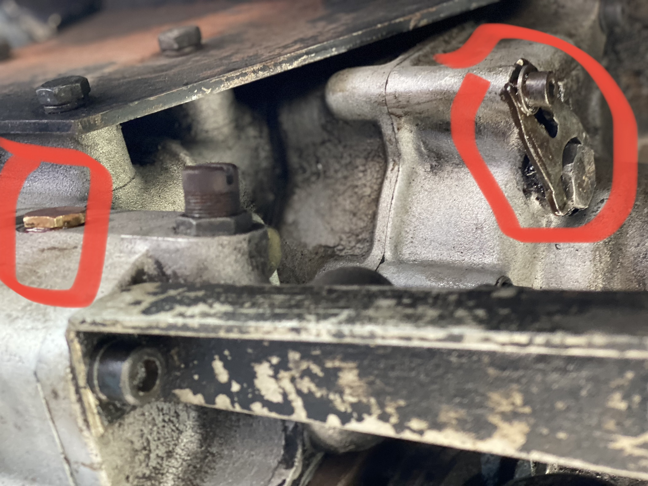

et il mentionait pas ailleurs l'etrange patte sur tes photos qui semble être un bricollage pour tenir le bouchon de remplissage dont le pas est peut être foiré pour qu'il tienne tous seul.
download/file.php?id=85192&mode=view
Beda a écrit : 08 mars 2023 12:28 ...
Pour la photo 2 :
Une telle vis n'existe pas chez moi.
Il semble qu'il s'agisse d'une tentative de réparation ratée du bouchon de remplissage du réducteur.

en fait sur l'image du siens on voit mieux ou sont remplissage et vidange du transfert car sur le coté 1 et 2 du schéma
download/file.php?id=85125&mode=view
