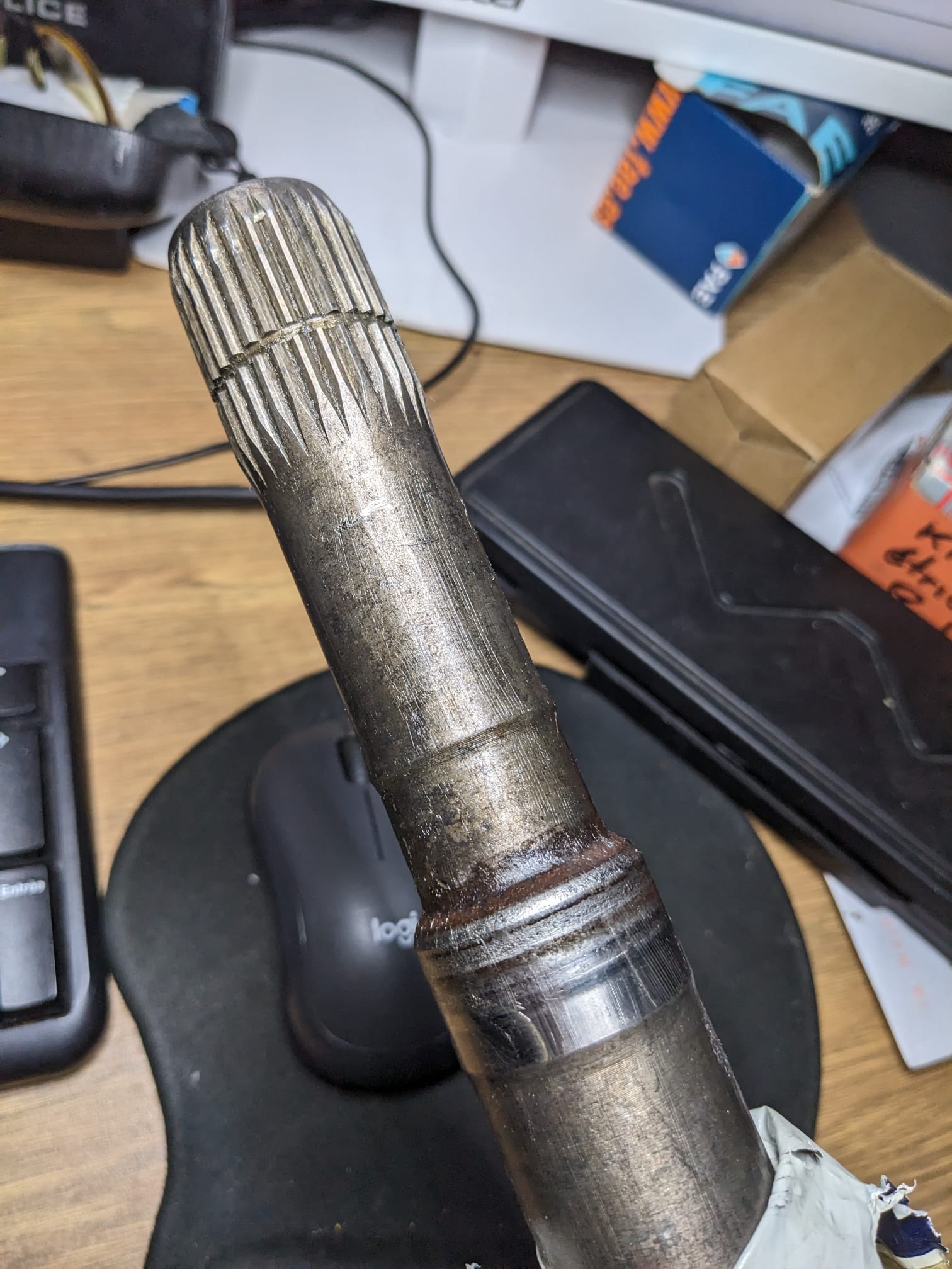

Je suis donc aller prendre la température auprès d'usineurs dont c'est le domaine sur mes possibilité vis à vis de ces arbres AR.
Réponse, une seule : Tailler la surface de l'arbre pour retirer la couche d'acier durci, taillé des cannelures puis réalisation d'un traitement thermique.
Et ... tiens donc, ne serais-ce pas éxactement ce qu'a fait Ponticelli à l'origine lors de sa conception ?! :lol: :D :D

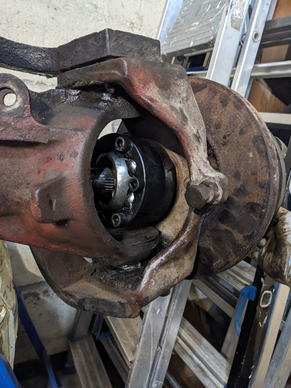

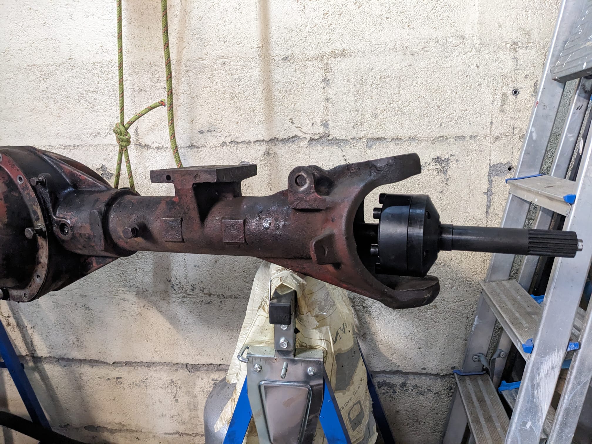

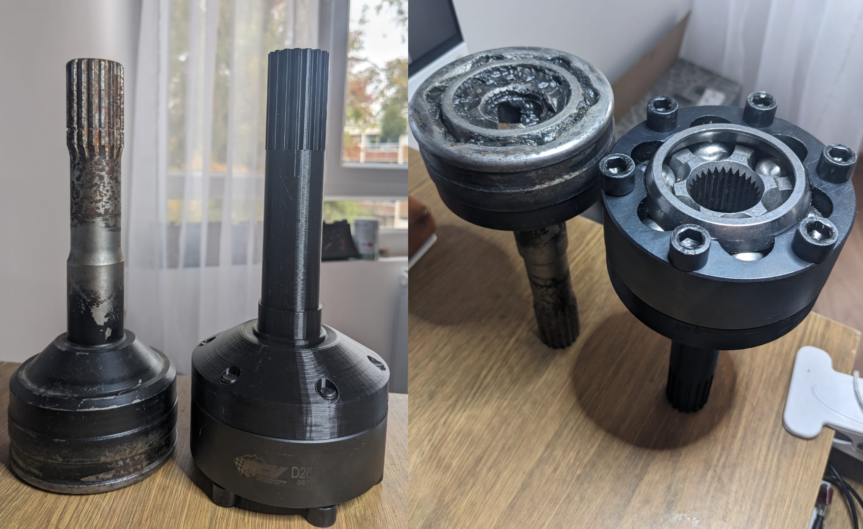

Hier je suis aller rencontrer Baptiste, alias Crousti-Bat sur le Forum. Egalement proprietaire d'un Ponticelli et possédant quelques pièces d'avance qu'il à eu la gentillesse de bien vouloir me prêter pour que je puisse prendre des côtes précise. Et pour que les usineurs puisse faire au plus juste.. Un grand merci à lui :D
Et finalement, au grand jeux de la bourriche sur la côte de longueur du JHC c'est finalement Beda qui à eu raison ;)

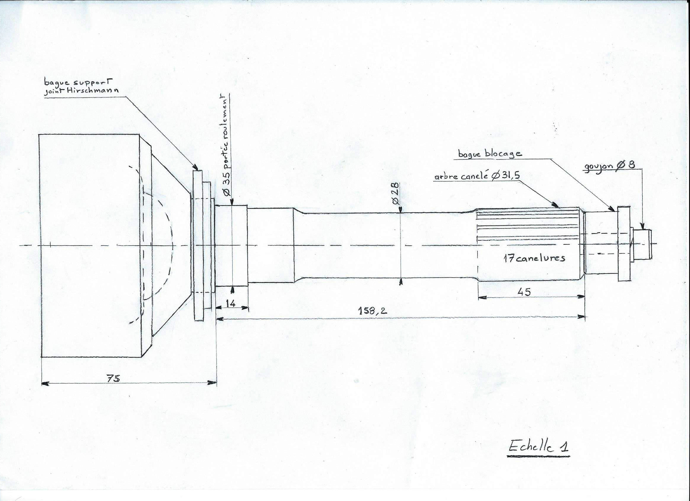

Beda a écrit : 01 janv. 2023 16:14 Salut Ludovic
le dessin technique de Ponticelli devrait être à l'échelle.
Si je pars maintenant du principe que le disque de frein a un diamètre de 276mm, j'arrive à des chiffres nettement différents :
222,7mm au lieu de 233,2mm et 147,3mm au lieu de 158,2mm.

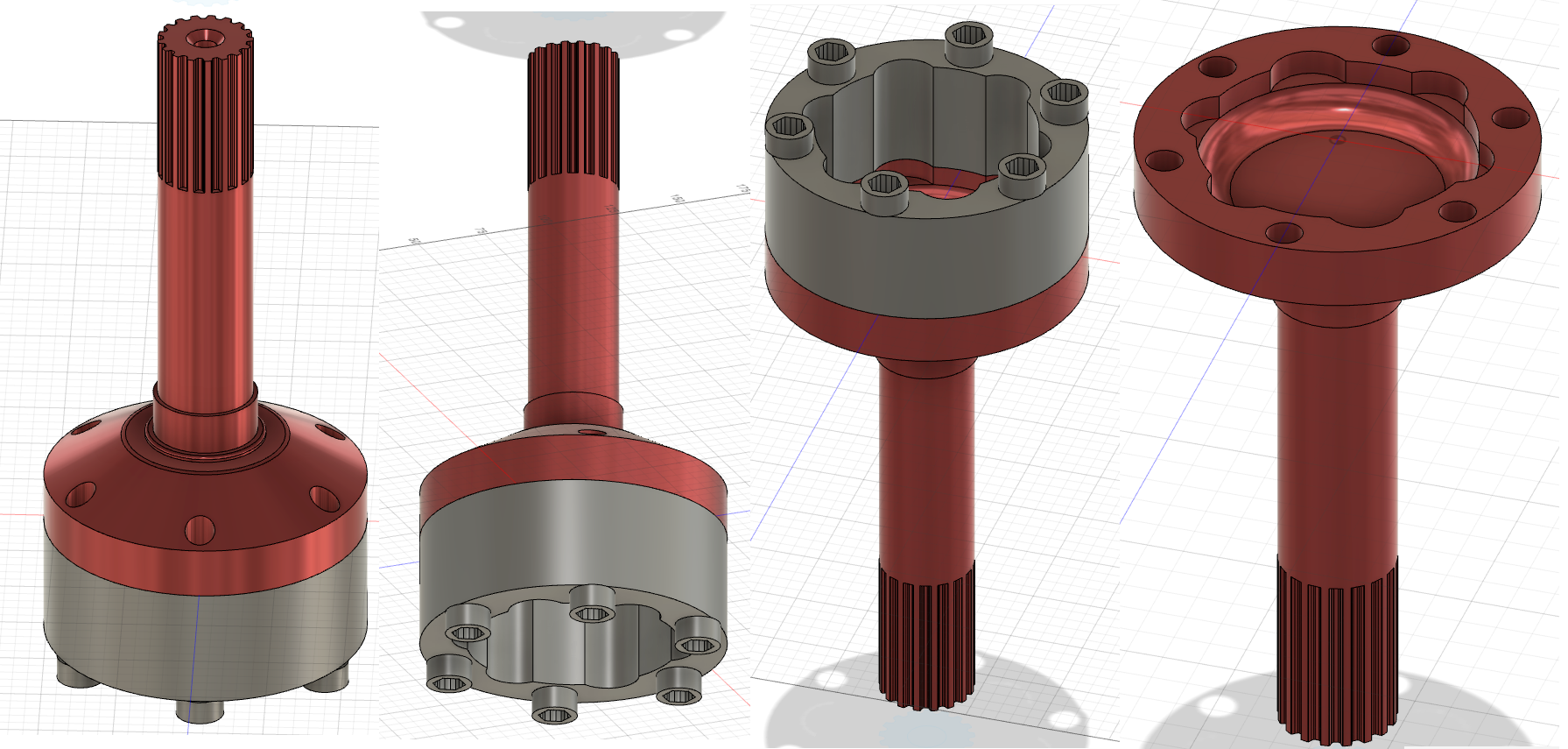

Pour ma part, afin de continuer le montage je vais assumer que le JHC fait une longueur totale de 222mm.
En gris le joint RCV Performance, en rouge la tulipe + arbre en DIN5482 à faire usiner.
Finalement je me suis dit que faire la tulipe avec l'arbre d'un seul tenant étais plus simple et pas plus couteux.
L’ensemble sera plus rigide et solide. De toute façon, il aurais fallu faire usiner l'emprunte des cannelures même dans le cas où je partais sur un arbre standard du marché à monter dedans comme on peux voir sur mon premier post.
Du coup ça serais monté boulonné sur le joint en BTR 10mm classe 10.9 au minimum.
Il me restes quelques derniers point à éclaircir et je ne suis pas contre avoir l'avis du publique.. :lol: :D

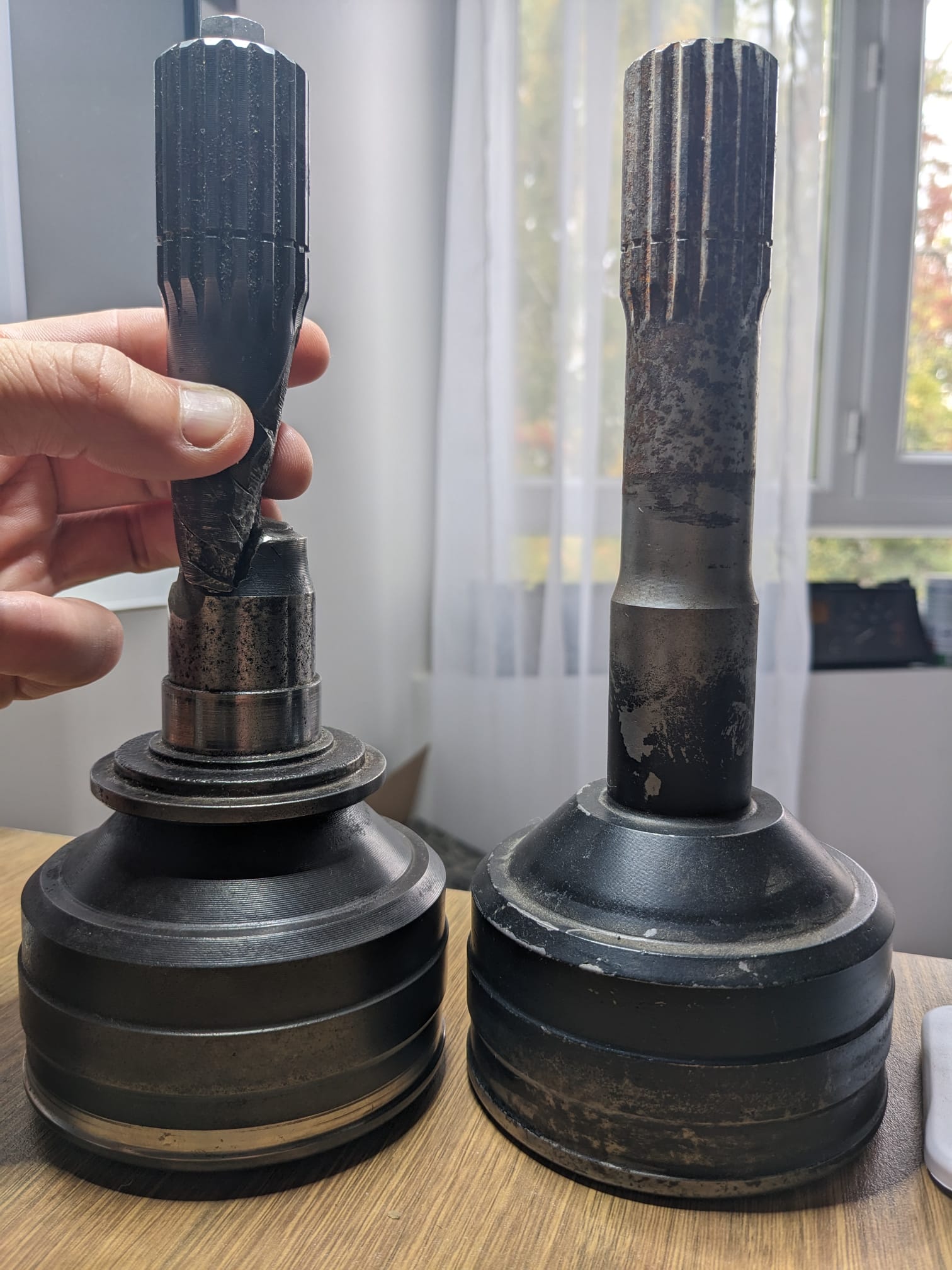

Point N°1:
Sur la première photo on voit que les JHC sont différent au niveau de la portée du joint hirschmann en direction du moyeu/fusée.
C'est parce-que celui de droite provient des premières série de ponts AV de Ponticelli (97 premiers) avant qu'ils ne soit coulé en fonte d'un seul tenant. Ce pont est un petit peu différents des versions ultérieures.. et donc son joint aussi apparemment.
Pour le moment j'ai fait une reproduction du miens, mais je me dit également que ces joints ne sont pas facile à trouvé et qu'ils sont cher. Alors tant changer pour autre chose ?
Point N°2:

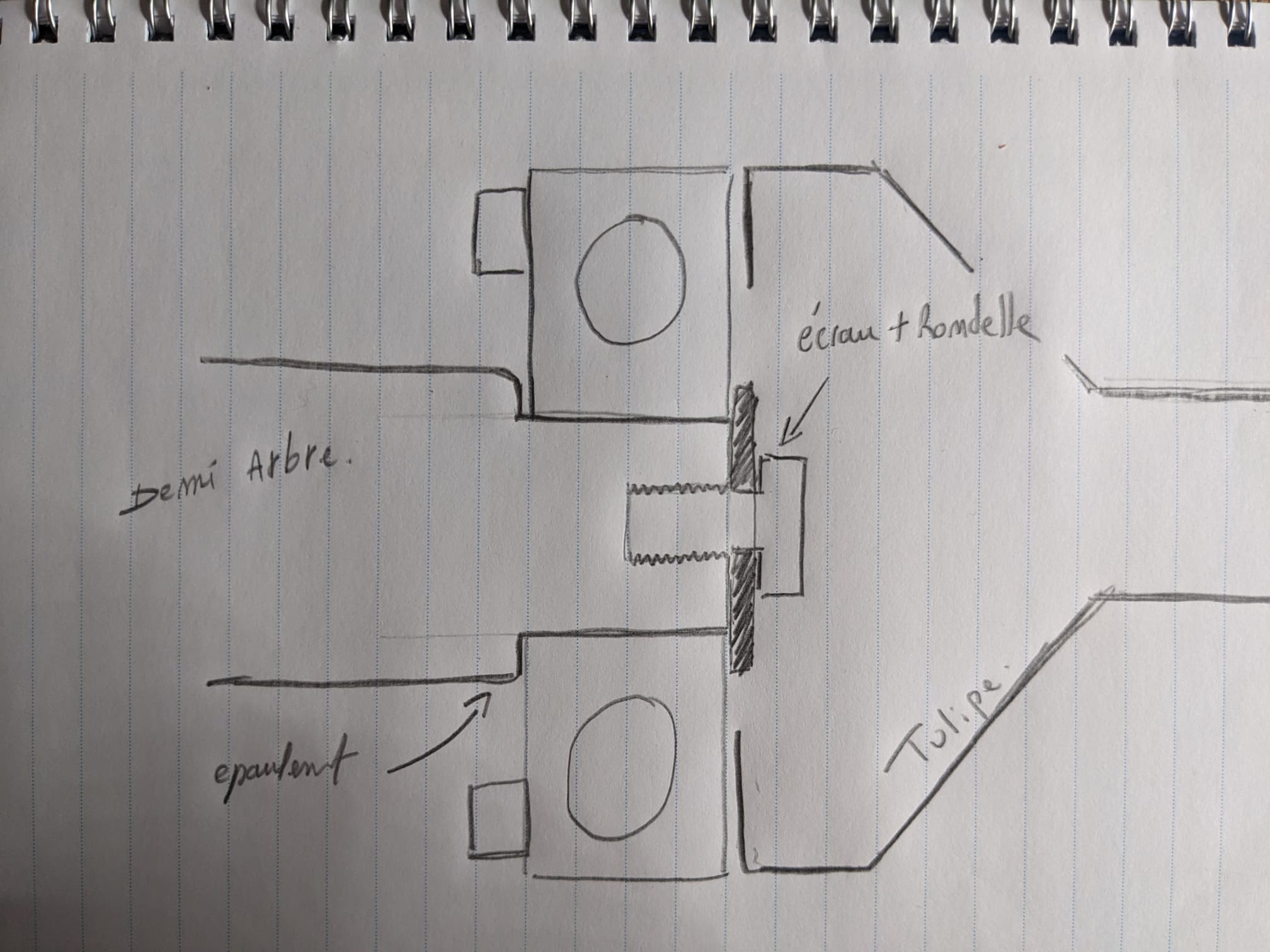

Sur les JHC d'origine il y à une gorge présente dans l'emprunte des cannelures afin de recevoir un circlip qui lui même viens se loger sur les cannelures mâle du demi-arbre pour le rendre solidaire et non glissant.
Eh bien cette gorge n'est pas présente sur les joints de chez RCV Performance.. Donc soit je fait usiner une gorge dans le joint par exemple.
Où alors éventuellement je fait faire un épaulement sur le demi-arbre pour mettre le joint en buté dessus + de l'autre côté une rondelle et un écrou dans l'arbre pour le bloquer ?!
là dessus je suis ouvert à n'importe qu'elle réflexion Thks

pour le point N°1, j'ai déjà décrit une idée plus haut.
Point N°2: dans ta construction, l'arbre et l'articulation ne peuvent être séparés que si l'on a préalablement séparé l'articulation et la tulipe.
Je ne sais pas si cela est pertinent.

HiddenTTY a écrit : 12 oct. 2023 17:35 Sur les JHC d'origine il y à une gorge présente dans l'emprunte des cannelures afin de recevoir un circlip qui lui même viens se loger sur les cannelures mâle du demi-arbre pour le rendre solidaire et non glissant.
Je pense qu'il faut partir sur l'option qui provoque le moins de casse en cas de desserrage, un circlips ou une visse dans le joint homocinétique qu'est ce qui est le moins dangereux ou ! Qu'est ce qui a le moins de chance de se barrer ?
E1K
je n'ai rien entendu
Messages : 474
Re: Re-fabrication des joints homocinetiques Ponticelli
Message par E1K »
Si il y a un fusible ce n'est peut être pas pour rien, non ?
WhatsApp Image 2023-10-12 at 16.44.09.jpeg (48.83 Kio) Vu 1979 fois
Messages : 20088
je pense pas que ça ait une fonction de "fusible" vu que si la pièce est cassée elle est bonne pour la poubelle de toutes façons.
ça me semble plus être le dégagement pour le brochage des cannelures. il n'y avait de toutes façons pas trop d'intéret a avoir un diametre supérieur a celui du fond des cannelures. :roll: mais j'ai peut être mal compris ton propos ?
edit:
le dégagement dont je parle est le diametre 28 de ce shéma
mais peut être faisais tu allusion a cet autre épaulement ou diametre inférieur plutôt que l'on voit mieux sur celui ci ?
et qui est effectivement d'un diametre un peu inférieur sans que rien ne justifie celui ci .

E1K a écrit : 13 oct. 2023 11:58 Si il y a un fusible ce n'est peut être pas pour rien, non ?
C'est une bonne question, je suis content que tu m'en parle, car c'est aussi quelque chose que je me demande...
Surtout que c'est ici que mon joint d'origine est cassé..
Effectivement comme dit Hippo ça pourrais être également le dégagement pour avoir la place pour usiner les cannelures.
Néanmoins les cannelures côté differentiel n’ont pas de dégagement, le diamètre est celui de la cannelures extérieure.
Je n'ai pas de réponse à ça :?

En effet, je me suis trompé de photo.
Car si ça pète au niveau des cannelures bonjour les dégâts dans le diff.
Et du coup c'est le diamètre des cannelures qui va déterminer le diamètre du fusible.

En effet c'est très pertinent, il faut éviter les débris dans le diff.. :o :twisted:
Les demi-arbres sont plus gros côté du diff, et les cannelure sont taillé sur le diam extérieur et pas intérieur comme sur les photos précédentes
En effet il est probable que ça soit un fusible qu'on voit sur le JHC d'origine.. Pour ma part je ne pense pas laisser de faiblaisses volontaire dans la tulipe, mais peux-être sur l'extrémité extérieure de l'arbre. Si ça casse je préfère préserver la tulipe. Et les joints RCV on l'air extrêmement costaud.. Donc le demi-arbre ça serais pas mal, et pas trop cher à refaire coupé et cannelé :D
Je sais qu'en effet sur les TP3 les pièces fusible sont les demi-arbres justement.
Dans mon montage je pourrais presque envisager d'utiliser des vis BTR M10 moins solide en acier 8.8 ou en alu 7075 pour lier la tulipe et le joint ?

Aujourd'hui j'ai attaqué les premier tests de montage à blanc du prototype.
J'ai encore toute une série d'essais à faire pour tout vérifier et corrigé les côtes au besoin.. à suivre.
Renault B120 Ponticelli

Bravo!
Une magnifique étude mêlant de la pugnacité, de la patience, des connaissances et des recherches. :thumbup:

Pour le jonc d'arrêt dans la tulipe, sur les hurth la gorge est présente mais si tu en mets un, ton demi arbre ne rentre pas assez dans le différentiel et du coup le pont n'est plus étanche. Le demi arbre est donc coulissant dans la tulipe.
Après est-ce une erreur de conception où l'utilisation de demi arbre existant lors de la modification par hurth...

Message par Beda »
Salut Ludovic
je ne crois pas à un point de rupture planifié mais plutôt à un hasard.
(Comme beaucoup de choses concernant nos Ponticellis relèvent plus du hasard que d'une construction réfléchie).
Dans la zone de la denture, il y a un effet d'entaille considérable.
Cet effet n'existe pas dans la partie lisse.
Les vis comme point de rupture ?
Pas du tout.
Elles ne se casseraient pas en même temps et, avant que la dernière ne se casse, l'ensemble de la construction s'inclinerait dans le carter d'essieu et causerait des dommages inutiles.
Ce n'est pas une bonne idée.
Les dommages supplémentaires les moins importants se produiraient, si le point de rupture se trouvait directement sur le différentiel.
Beda

Lapin a écrit : 14 oct. 2023 06:28 Pour le jonc d'arrêt dans la tulipe, sur les hurth la gorge est présente mais si tu en mets un, ton demi arbre ne rentre pas assez dans le différentiel et du coup le pont n'est plus étanche. Le demi arbre est donc coulissant dans la tulipe.
Beda a écrit : 14 oct. 2023 07:55 Salut Ludovic
Lapin, c'est effectivement identique sur les Hurth et Ponticelli mais je ne sais pas si c'est vraiment une "erreur" ou bien si ça provient des pièces de séries qu'il ont du utilisé, ou encore si ils se sont laissé la possibilité de faire évoluer les designs dans le temps.
En tout cas pour Beda et toi Lapin, je pense plutôt à la partie lisse centrale quand je parlais de fusible. Comme le montre la flèche rouge d'E1K sur la photo plus haut.. Mais peux être que non finalement. Comme l'as dit Hippo çà n'as peux-être qu'un rôle pratique pour la fabrication ?
Toujours est-il c'est ici qu'a brisée "net" celui de Yves.. Je serais intéressé de voir d'autre JHC Ponticelli cassé, à priori il y en à eu d'autre ^^'
Beda a écrit : 14 oct. 2023 07:55 Les vis comme point de rupture ?
Pas du tout.
En effet je n'y avais pas pensée, E1K à eu la même réflexion que toi en off, il faut oublier les vis basse résistance.
Par contre je ne comprends pas ta dernière ligne avec le point de rupture directement sur/dans le differentiel ?!

Salut !
parce qu'après la rupture, c'est là que les extrémités ouvertes peuvent faire le moins de dégâts.
Près de l'articulation, il y aurait un risque d'endommager non seulement l'anneau d'étanchéité mais aussi son siège.

Impeccable Beda, on tombe d'accords ! :thumbup:

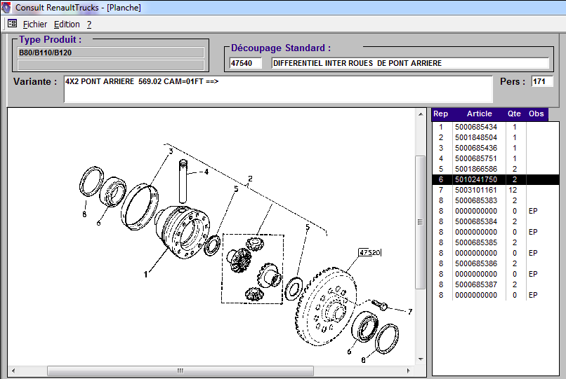

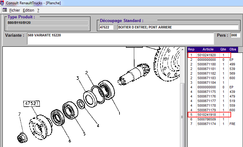

Je profite de ce post qui glisse doucement vers une restauration complète du pont pour faire un point sur les références des pièces..
Voici les référence que j'ai eu chez Renault Truck pour les roulement à rouleaux coniques du différentiel (RLT RLX CO) avec dimensions
Ensuite pour le roulement conique et le joints du bas des pivots je m’appuie sur des posts du forum plus anciens :viewtopic.php?t=5962&start=20
Référence L44600LA/643/610-TIMKEN
Diamètre intérieur : 25,4 mm
Diamètre extérieur : 50,29 mm
Epaisseur totale : 14.22 mm
En haut du pivot.. pas de roulement, mais une grosse bague en bronze qui baigne dans la graisse.
A part chez Crousti-Bat qui à remplacé les bagues par des roulements conique.. je vais essayer d'avoir plus d'informations là dessus :)
A l’intérieur du pivot, sur le JHC à priori on est sur du 60x35x15 mais je vais revérifié moi même car je ne trouve aucune référence pour ces dimensions.. :(. EDIT : C'est finalement du 62x35x14mm standard. avec un roulement étanche on peux se passer du joint Hirshmann VA110
Et enfin en sortie de ponts.. c'est la que beaucoup d'encre à coulé sur le Forum ^^'
Je retiens la solution de Come, qui semble la plus fiable à savoir :
come 09 a écrit : 07 août 2017 19:50 oui un 35x55x10 (du 6907 2rs) + une bague de rattrapage car le corps de pont fait 60mm et les roulements 35x60 n'existe pas...j'ai tourner une bague,rentrer en force,le roulement dedans et un spi en façade...et plus de souci depuis mars 2015....
je pense que t'a déjà vu le post: http://forum.bernard.debucquoi.com/view ... i&start=60 :D
