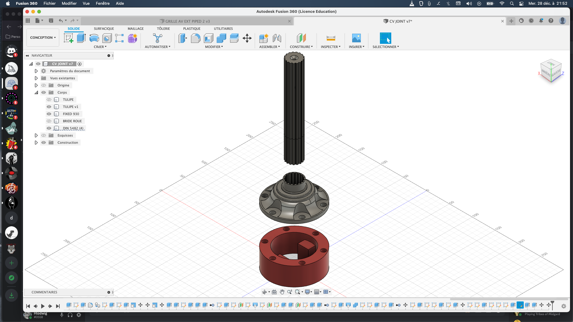

Lorsque j'ai théorisé l'idée, j'ai modélisé en 3D (voir plus haut) l'assemblage. et j'en ai profité pour sortir en impression 3D la tulipe.. pour voir..

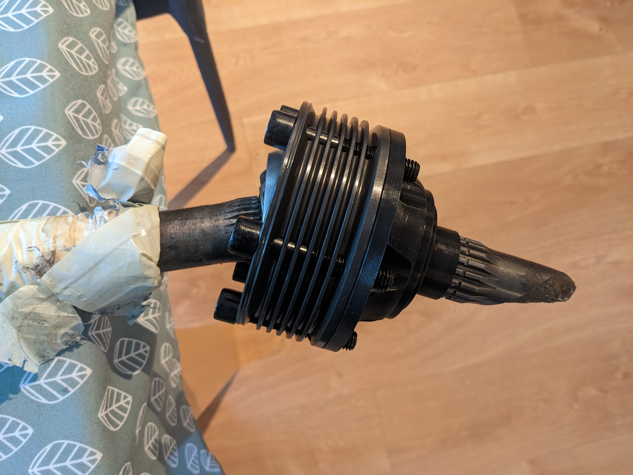

Voici le résultat assemblé avec le prototype de tulipe en plastique et un bout d'abre cassé:
Concernant la tulipe toutes les idées sont bonne à prendre
Je m'explique .. le joint d'origine du Ponticelli possède des portée pour recevoir roulement et joints Hirshmann.
Ces derniers sont cher et difficile à trouver.. Mais j'ai reproduit à l'identique les portée sur mon prototype de tulipe.
je me dit que tant qu'a faire usiner la pièce en question.. il est possible d'apporter des améliorations, pour par exemple utiliser des joints SPI classique à double lèvres, qu'en pensez-vous ? Je m'en remets aux personnes qui connaisse mieux que moi les pont AV de nos camions, et qui les ont déjà démonté et modifié, comme New-One ou bien Come09 et Beda par exemple..

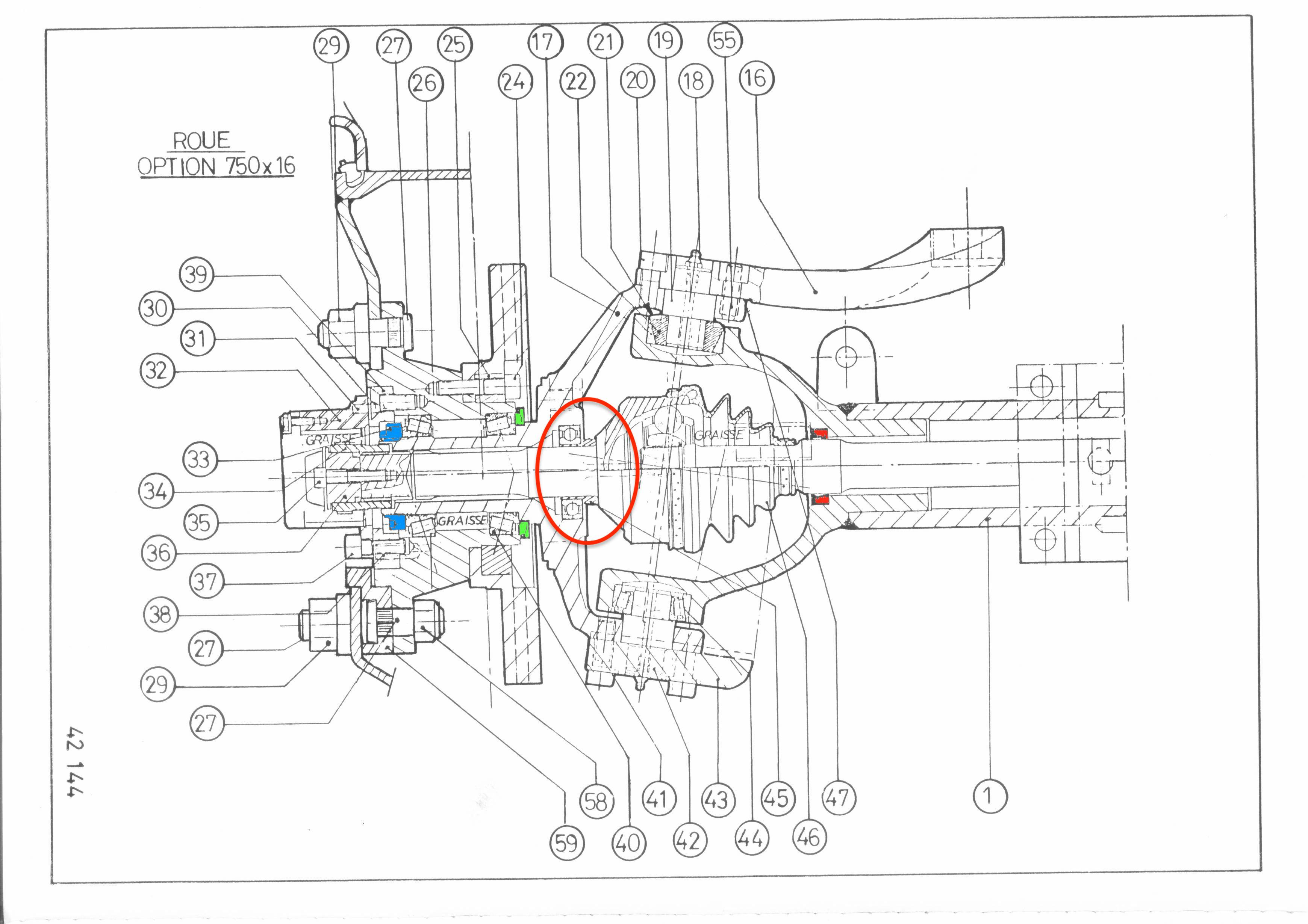

Salut Ludovic
je n'ai jamais démonté cet axe.
Ce que j'écris à ce sujet est purement théorique.
Je ne peux pas localiser le joint mentionné ici, mais seulement le N° 45 de la rondelle entretoise.
https://www.nilos-ring.com/default.aspx ... /ID/122966
Néanmoins, j'imagine qu'on pourrait utiliser une bague Nilos à cet endroit.
Lis ce qui suit : viewtopic.php?t=17136

Beda, en effet les plans ne semble pas correspondre à mon camion..
sur tes plans les joints homocinétiques ne semble pas avoir de porté pour les joints hirschmann.
Voici la pièce que Yves à cassé en 2013/2014 :
On voit bien sur la photo du dessus les portées de roulements et joints. pas présentes sur les schémas officiel Ponticelli ci dessous..
Mes connaissances manques au sujet de cette partie du joint.. l'etancheité vers le moyeux et sa liaison. Moi non plus je n'ai encore jamais démonté cette partie, à ma connaissance Yves et Come09 pourrais sûrement nous en dire plus ? :D

Néamoins, le sujet concernant l'étanchéification des sorties du pont AV avec l’abre est hyper intéressant.. je l'ai déjà relu au moins 3 fois.. :lol:
Voici l'endroit ou je me pose la question de modifier les choses :
A cette endroit, je ne connais pas exactement les références de joints nécessaire. Juste qu'il semble que ce soit des Hirshmann, d'après ton schéma crayon. Peux-être également qu'il ne faut rien modifier du tout et que le montage d'origine est satisfaisant. Parfois le mieux est l'ennemi du bien..
Pour le moment j'ai reproduit à l'identique. C'est juste une option que je considère tant qu'a y être.

Autrement j'ai également reçu ma paire de joints rzeppa de chez RCV Performance aux USA :thumbup:
Là aussi ça se monte parfaitement bien sur le demi-abre du Ponticelli.
Avis aux propriétaire aux joints en vrac désespéré.. la porte est ouverte. Là référence est SI15RF-28
En ce moment je fait évoluer le design de ma tulipe visible sur la troisième photos en prenant les avis d'usineurs.
Lorsque je me ferais fabriquer une paire, si des volontaire se manifeste il sera probablement possible d'en sortir d'autre.

Je suis rentrée en contact avec Crousti-bat récemment par un hasard fortuit..
Par chance, il est lui aussi Ponticéliste et possède un JHC démonté dont il à pu me donner la longueur.. 221mm +- 0.5mm :thumbup:

Voici les détails d'un pont AV de Ponticelli :
C'est là que les faiblesses devienne des forces.. ce pont est symétrique et le différentiel identique à ceux des pont AR standard 559 (3,5T).
Les demi-abre de pont AR passe dans ce pont AV (33 cannelures) et .. ils sont plus long de 75mm que les demi-abre "normaux" de Ponticelli.
Cela laisse une marge pour envisager de les recouper puis modifier pour adapter un peu ce que l'on veux, cela avec un coût raisonnable. :D
