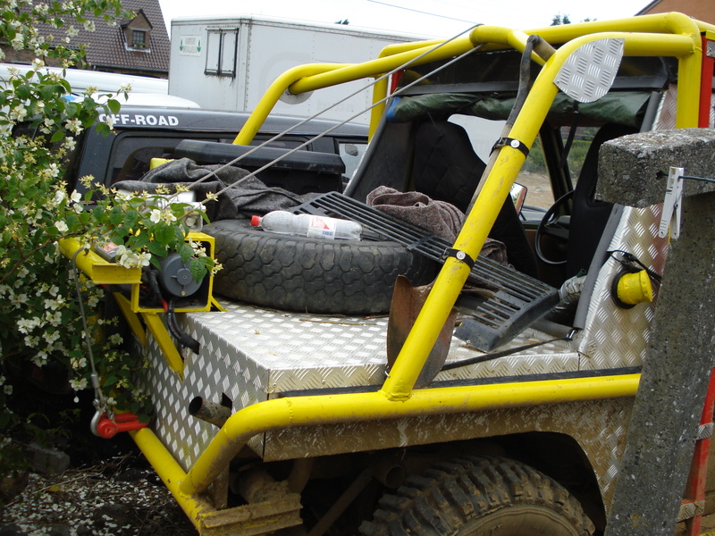

Je suis tombé sur ça aujourd'hui, étrange idée de mettre le guide-câble du treuil arrière vers le haut non?
Quand on le voit avec son arceau de sécurité on comprend mieux, le câble peut sortir le véhicule d'un mauvais pas en arrière, mais peut aussi être dirigé vers l'anneau et assurer le véhicule en latéral en cas de dévers important.

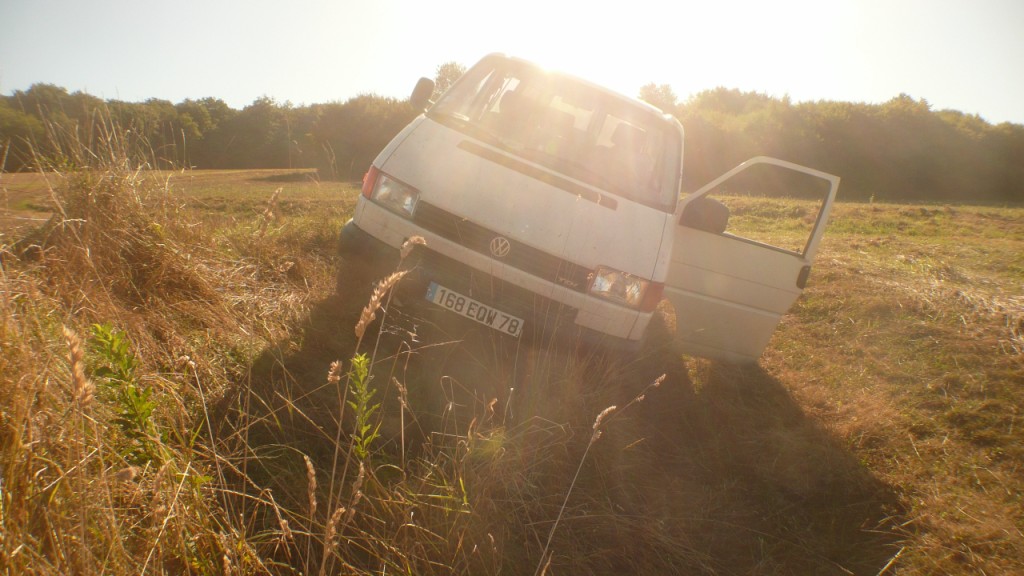

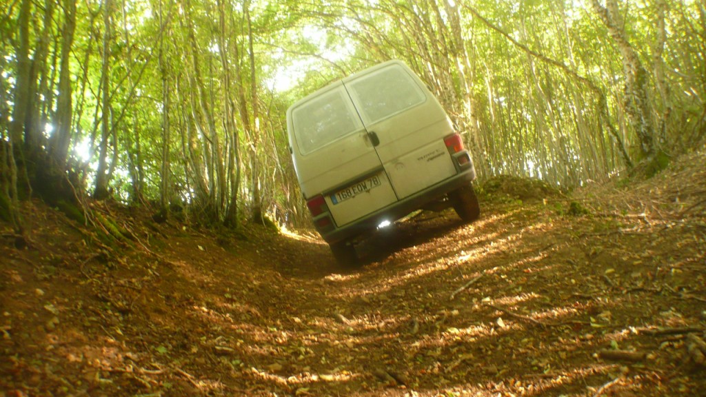

bon alors...finalement beaucoup de texte et pas beaucoup de photos dans ce post
vous devez bien en avoir quelques unes de vos petites frayeurs non?

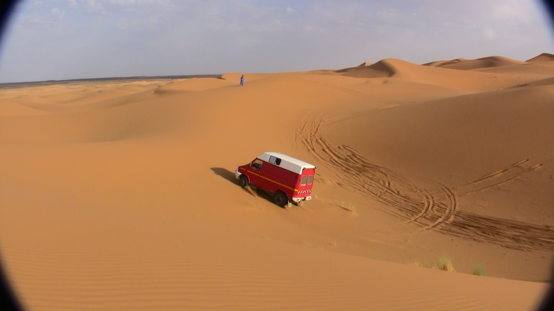

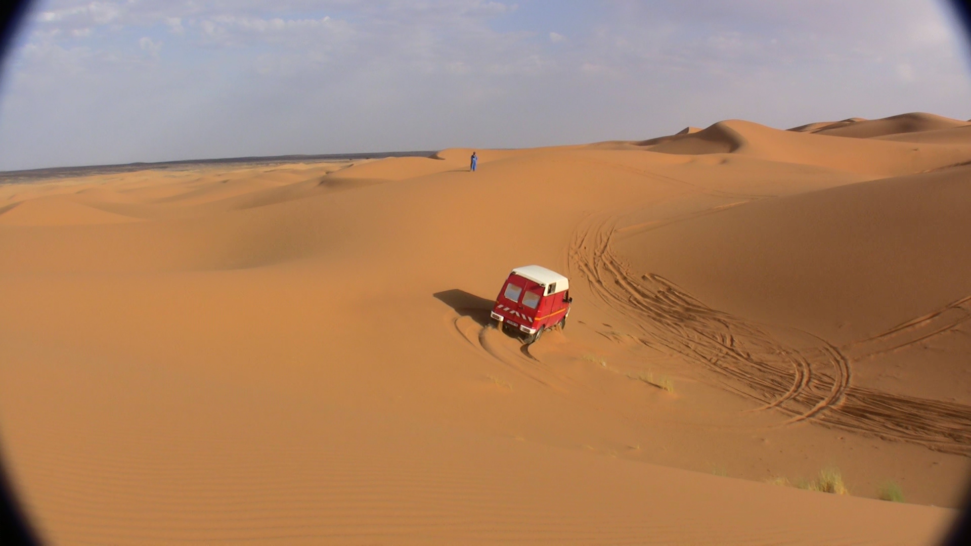

j'en profite pour mettre ici les 2,3 que j'ai du syncro... évidement ce serait plus impressionant avec un B ou un iveco ...ou d'une manière générale avec un véhicule plus haut...

Bonjour, Hippo
Ben dans un gros devers tu pense pas à prendre une photo, mais en sortir le plus vite possible

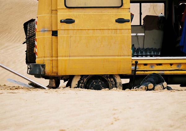

je retombe sur celle ci...le lendemain de l'achat de l'iveco..Andrea au volant et bruno en copilote...a priori ça tient bien le devers un iveco non?
http://forum.debucquoi.com/down ... &mode=view

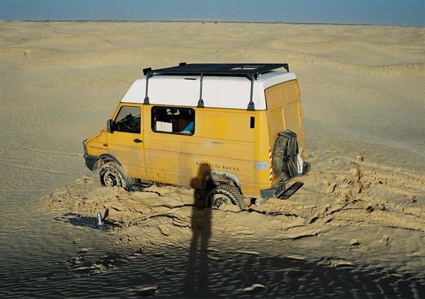

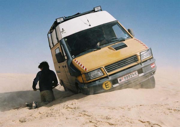

pour l'histoire des blocages...d'une part on dit qu'il ne faut pas les utiliser en devers car alors on a pas d'indicaton sur la perte d'adhérence des roues amont ..due au delestage de celles ci parcequ'on est sur le point de se retourner...perso je sais pas si c'est une légende...je ne souhaite a personne d'en arriver là...peut être que quelqun pourra témoigner la dessus.
l'autre raison plus précisément ici dans le sable est qu'il faut absolument éviter de creuser dans le sable d'une manière générale et encore plus sur les roues aval en dévers au risque d'accentuer le gite... certes...
donc on peut supposer que s'il doit y avoir patinage il vaut mieux que ce soit des roues amont...alors que si les blocages sont enclenchés...au mieux il n'y aura pas patinage...au pire il peut y avoir patinage des roues avales ...avec les problèmes que celà pose..
peut être que quelqun aura des éléments plus ..factuels ?

Salut Pascal,hippo a écrit :pour l'histoire des blocages... l'autre raison plus précisément ici dans le sable est qu'il faut absolument éviter de creuser dans le sable d'une manière générale et encore plus sur les roues aval en dévers au risque d'accentuer le gite... certes...
Justement, est-ce qu'il n'est pas plus sage de mettre ses blocages dans le sable pour ne pas patiner? (hors dévers)

Attention tout de même, il faut ôter les blocages de ponts lorsque l'on se trouve en dévers, sinon c'est le tonneau garanti.

OUi, il est a priori recommandé de mettre les blocages dans le sable dès que la situation se complique , bien entendu sauf en devers...
En tout terrain, il est fortement déconseillé d'utiliser les blocages de roues en dévers (sauf exercice de style comme le pivot dans la pente par exemple ou sur de léger dévers) car cela favorise le rippage des trains roulants concernés, tu risques de décrocher car la roue en appuie, souvent déjà limite en adhérence aura un surcroit de couple a faire passer au sol!

Ben il n'y a pas vraiment de débat puisqu'on est d'accord à priori ^^hippo a écrit :bien...le débat est lancé![]()
peut être que Serge peut nous donner plus de précisions sur son avisserge17800 a écrit :...
Dans le sable, sauf dévers > blocages de diff
En dévers quel que soit le terrain > pas de blocage de diff

C'est vrai que c'est difficile de rentrer dans de tels débats de conduite sur sable...ou chaque mètre de terrain parcouru a sa solution.et Daniel bien sur...qui n'aime pas se mouiller dans de tels débats![]()
La par contre tu es , je pense, trop catégorique!Ben il n'y a pas vraiment de débat puisqu'on est d'accord à priori ^^
Donc je me lance...
Sur sable, je conduis sans aucun blocage , même le différentiel central est libre, si j'anticipe une difficulté , je bloque le central.
les bocages des ponts ne me servent qu'à sortir d'une galère.
Pour ce qui est du devers, je distinguerais deux cas :
- le devers prévu, celui que l'on doit passer pour rejoindre un autre compartiment de terrain:
là, (si la possibilité de dégager vers le bas existe) c'est vitesse constante , surtout pour ne pas s'arrêter, et si le véhicule glisse en latéral vers le bas, je l'accompagne en braquant aussi vers le bas ( un peu à la façon d'un contre braquage en glissade)
- le devers résultant d' une erreur :
( montée ratée par manque d'adhérence, ou l'avant pivote et met le véhicule en devers) , mon principal soucis , ne pas faire patiner les roues...donc reculer doucement , blocage ar enclenché et remettre le véhicule perpendiculaire à la pente.
passage de devers raté , ou la progression s'arrête , le véhicule glisse en latéral et se bloque sur les tas de sable formés par les roues...la aussi ne pas faire patiner , roues braquée vers la pente , bloc arrière et tout doucement revenir vers la perpendiculaire à la pente.
Voilà quelques retours d'expérience, mais sur sable la sécurité c'est les passages en "dynamique" avec une vitesse de progression affirmée, ça demande de s'arrêter sur des points hauts et d'imaginer une trajectoire qui ne comportera aucun arrêt
Mais bon soyons humbles, tous ces conseils et toutes ces théories n' empêcheront personne de se : planter misérablement...mais c'est un peu ce que l'on cherche , non? :wink
Pfffoouuu! j'ai fait long, mais bon , c'est pas un cours de conduite sur sable, c'est un retour d'expérience , c'est tout

un petit passage en devers volontaire dans les premières secondes de la partie 2 de ponpon a merzouga:
en image pour ceux qui ont la video difficilement:
donc non il n'y avait pas polémique jusque là...mais bien m'en a pris de la créer puisque Daniel nous en a dit plus du coup et ça c'est bon pour tout le monde
