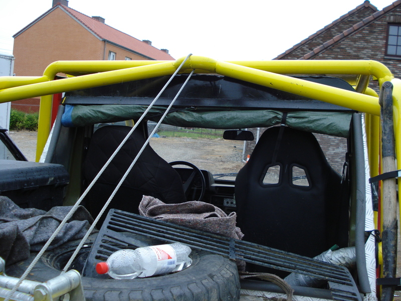

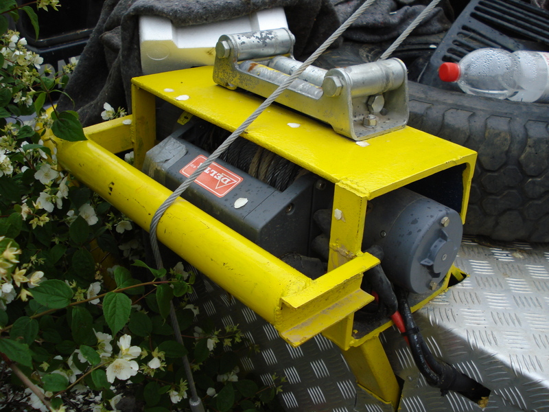

Je suis tombé sur ça aujourd'hui, étrange idée de mettre le guide-câble du treuil arrière vers le haut non?
Quand on le voit avec son arceau de sécurité on comprend mieux, le câble peut sortir le véhicule d'un mauvais pas en arrière, mais peut aussi être dirigé vers l'anneau et assurer le véhicule en latéral en cas de dévers important.

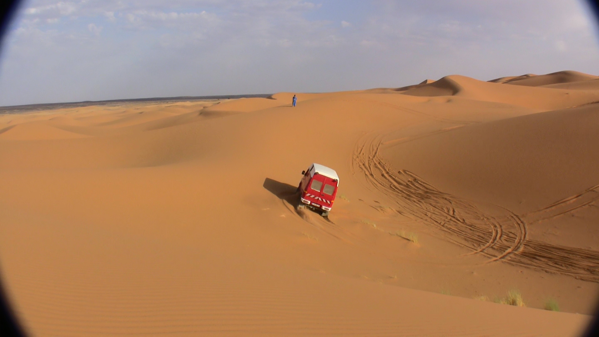

un petit passage en devers volontaire dans les premières secondes de la partie 2 de ponpon a merzouga:
en image pour ceux qui ont la video difficilement:
donc non il n'y avait pas polémique jusque là...mais bien m'en a pris de la créer puisque Daniel nous en a dit plus du coup et ça c'est bon pour tout le monde

à voir... mais on a déjà ne pas creuser dans le sable...dévers... moins que ce ne soit là les 2 seules difficultés dont nous pouvons débattre ?... je pense qu'il y a la neige aussi qui a été abordée ... plus peut être les commentaires sur les vidéos du net sur ce que nous pensons qu'il faut ou ne pas faire
enfin j'ajouteraii pour revenir dans le sujet blocage et sable... qu'il y a un avantage a cette matière : on peut mettre les blocages sans arrière pensée pour la transmission puisque le ripage est constant dans le sable...par contre comme il faut avoir les trajectoires les plus "pures" possibles d'après Daniel...je suppose que c'est aussi pour ça qu'il n'y a pas recours systématiquement...pour garder une meilleure maitrise de ses trajectoires... et puis ça renseigne peut être aussi sur la nature su sable ou on pose ses roues alors qu'en roulant avec tout déjà bloqué...on avancera jusqu'à ne plus avoir de joker pour sortir et l on risque d'être déjà allé trop loin non? (reste la roue enterrée dans le sable et le treuil
ben il fait chaud là bas...pas trop envie de creuser moi
