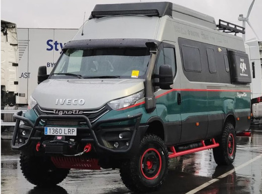

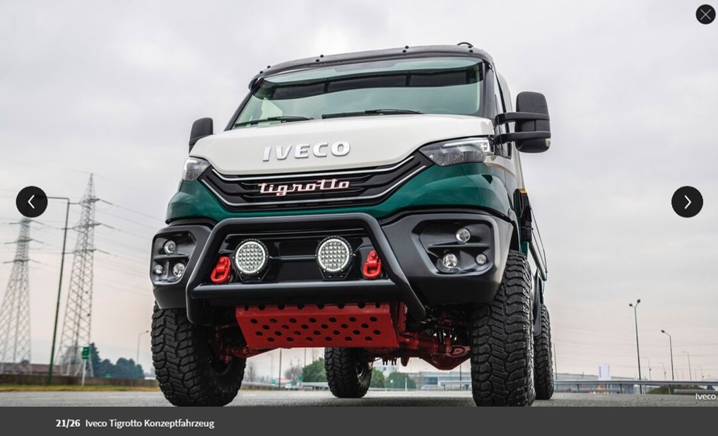

Ce n'est pas le client qui a choisi mais il sort directement sous ces couleurs de chez Iveco, à retrouver ici :
https://www.google.fr/search?q=iveco+tigrotto
Messages : 20207
Re: le nouveau daily en version fourgon [video]
ouai ben Come il aime pas les couleuvres , même d'origine :mrgreen:
merci en tous cas Denis pour le lien, ça donne des idées
mais peut être que cet autre topic est plus propice a développer ce sujet sans "polluer" celui ci
viewtopic.php?p=212001#p212001

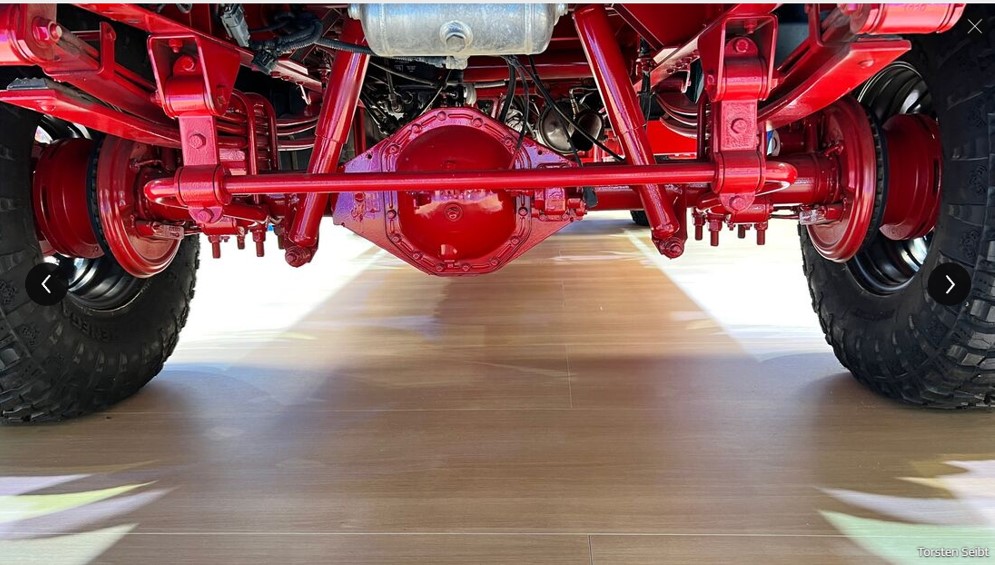

et pour revenir au sujet de du fait que cet iveco fait un retour en arriere plus proche des "anciens"
on dirait bien même que sur ce model ils ont tout bonnement repris notre ancienne protection de pont avant .
en revanche, en plus certainement du confort de conduite qui doit être sans commune mesure, il y a les freins a disque a l'arriere a la place de nos tambours tout de même.
je n'ai pas réussi a voir la dimension des pneumatiques mais qui sont certainement en 37 pouces ...reste a voir si c'est sur jantes 16 ou 17.
juste le prix des jantes doit être prohibitif comme d'hab, si même il est possible de les acheter en spare parts... ce qui pourrait en intéresser certains tout de même :roll:

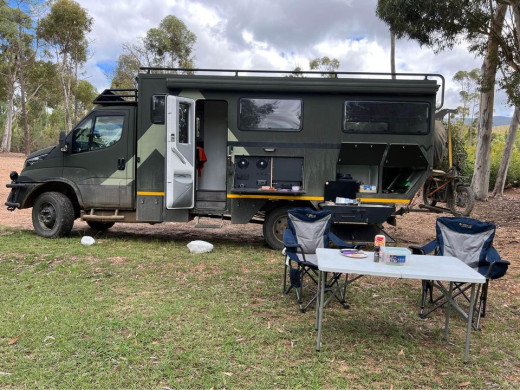

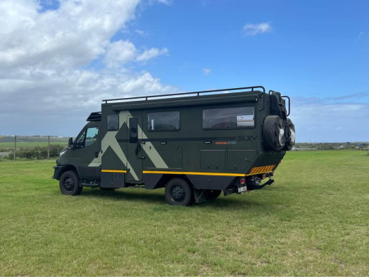

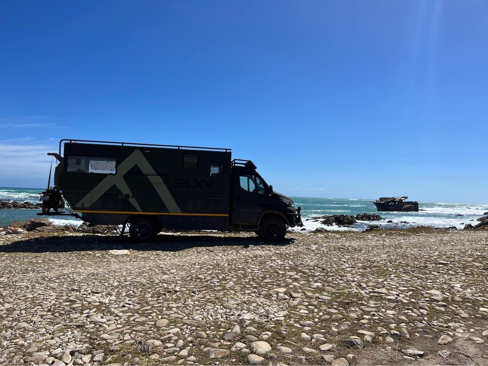

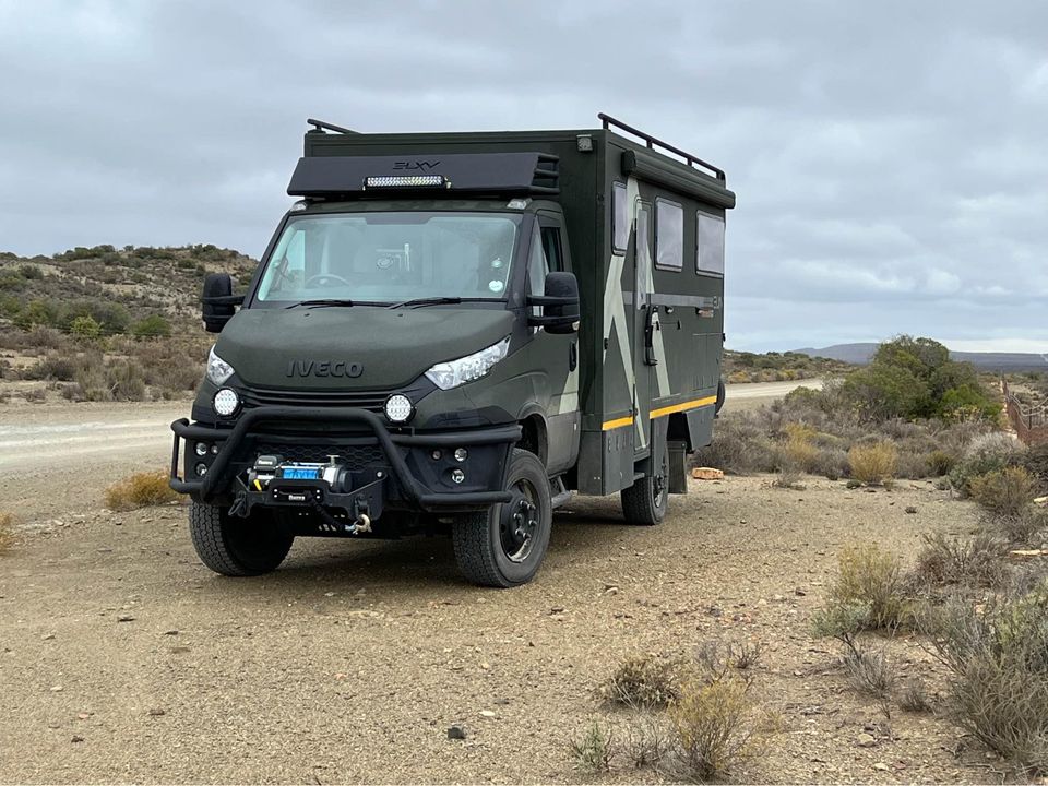

vu sur fb , pour le coup ça n'est pas un fourgon ... mais une cellule volume xxl ... il est a vendre mais en australie je crois donc a moins d'envisager un voyage là bas... et oui je sais ..le porte à faux...l'angle ventral ... dans une telle config c'est un voyageur pas un franchisseur.
tout comme celui dont on parle ici et bien d'autres viewtopic.php?p=212462#p212462
https://www.facebook.com/marketplace/it ... attachment
