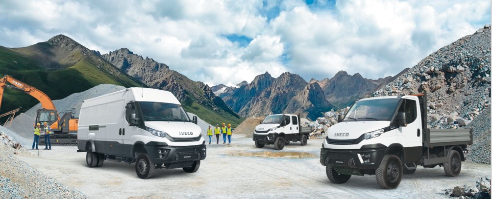

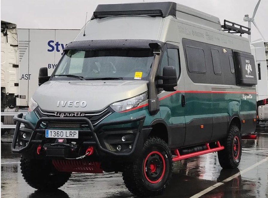

ok ça veut dire qu'ils réservent en fin de compte le châssis cabine a un usage quasi exclusivement routier et roues jumellées (ar) par ce que 225/75r16 c'est vraiment rase mottes !CH-1291-2 a écrit : 12 déc. 2022 21:16 Dans la doc reçue, c'est indiqué 225/75R16 pour le châssis-cabine, et 255/100R16 ou 265/70R19.5 pour le fourgon. Je dois avoir des nouvelles cette semaine.
j'ai cru d'abord que seul le fourgon était concerné par la nouvelle architecture de train avant (quand je dis nouvelle...plutôt retour a l'ancienne)
puis je découvre que ça concerne toute la gamme, mais si en plus les versions châssis cabine n'ont pas les ponts larges arriere roues simples en 255/100r16 (ou 19.5) je suis un peu déconcerté
d'autant que sur les 2 photos postées ici on voit exactement l'inverse... toutes les combinaisons devraient donc être possibles
