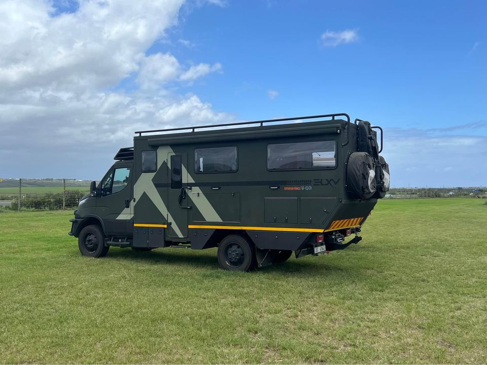

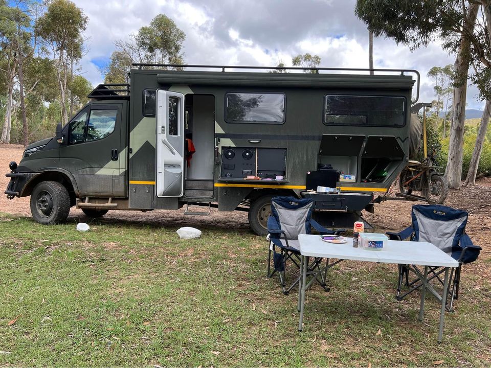

vu sur fb , pour le coup ça n'est pas un fourgon ... mais une cellule volume xxl ... il est a vendre mais en australie je crois donc a moins d'envisager un voyage là bas... et oui je sais ..le porte à faux...l'angle ventral ... dans une telle config c'est un voyageur pas un franchisseur.
tout comme celui dont on parle ici et bien d'autres viewtopic.php?p=212462#p212462
https://www.facebook.com/marketplace/it ... attachment
