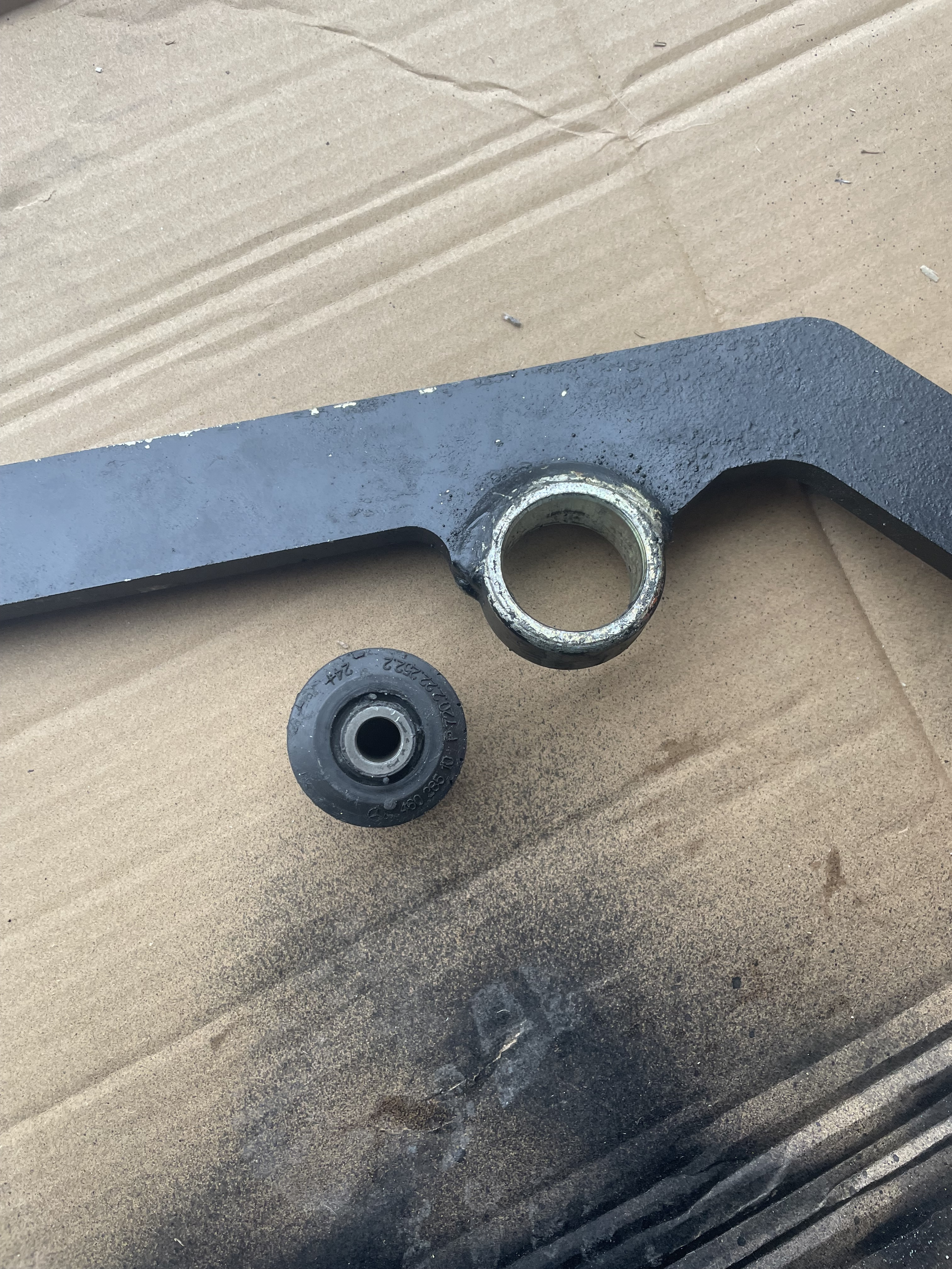

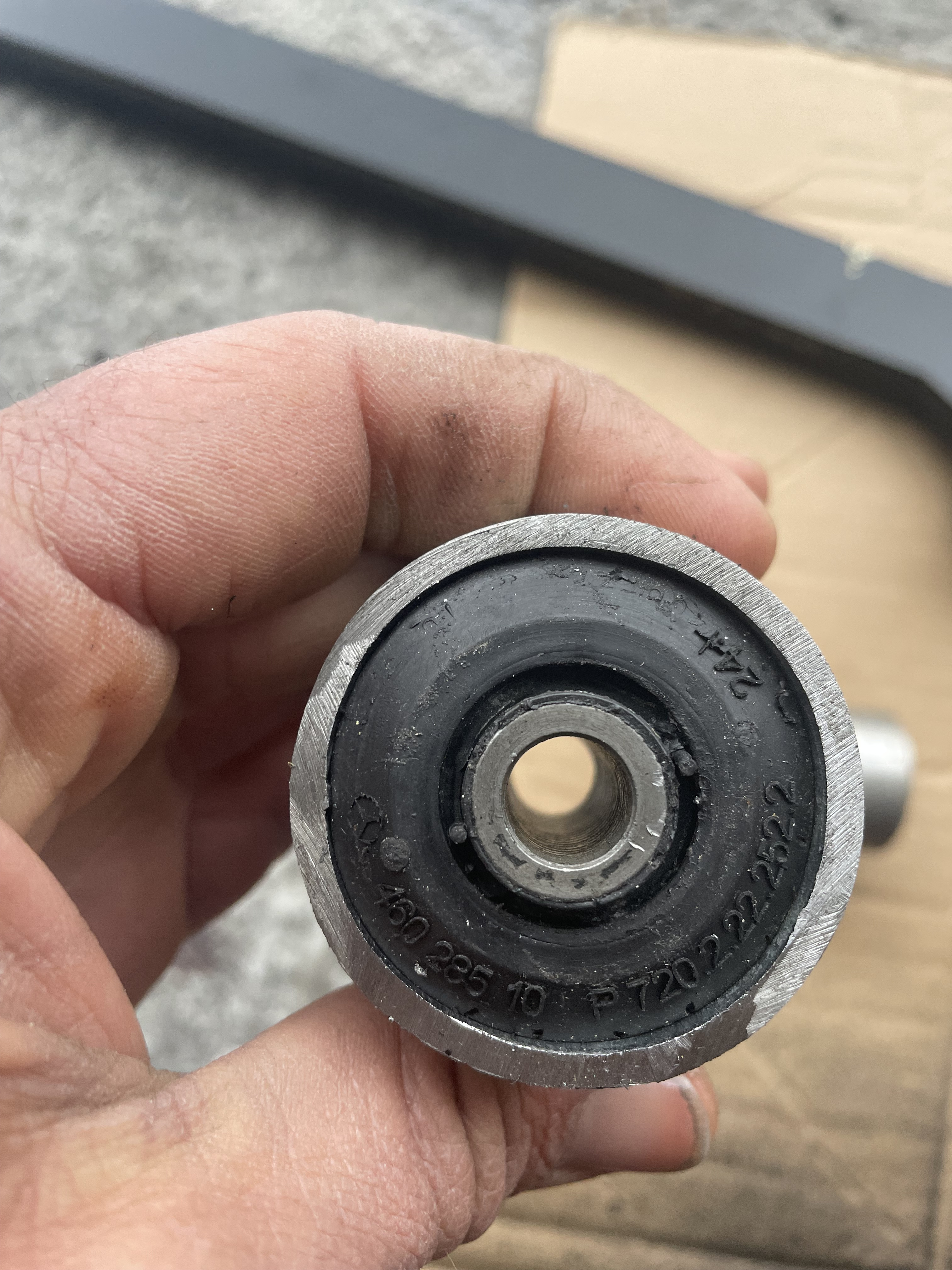

désolé je me suis loupé pour attacher un commentaire.
La douille qui vient appuyer sur le Silentbloc
Le tube qui limite la déformation du Silentbloc lors de la compression
la traverse qui attend le Silentbloc......

Alex73 a écrit : 08 janv. 2026 16:37 ...
2-Je n'arrive pas a remplacer le Silentbloc sur la traverse de BT..... aucun problème pour le démontage mais impossible de mettre le nouveau. J'utilise un tube pour guider et éviter la déformation du nouveau Silentbloc mais avec la pression celui ci chasse le tube.... :102:
merci
tu veux dire que le silent bloc rentre plus volontier dans ton tube que dans son logement si je comprend les photos ?
prend une douille plus petite que le logement dans ce cas, il ne rentrera que là ou c'est le plus facile..
mais j'ai peut être mal compris
tu chanfreinerais pas un peu le bord du logement a la lime pour que ça fasse un peu plus avaloir si ça ne l'est pas déjà ?

hippo a écrit : 09 janv. 2026 10:28
merci
Le tube n'est la que pour limiter la déformation. Sous pression le Silentbloc s'écrase et devient trop gros pour passer dans son logement, je pensais que le tube limiterait cette déformation ..... La douille que j'utiles passe au travers du tube et du support qui doit recevoir le Silentbloc, elle n'appuie pas sur l'axe de celui-ci afin de ne pas l'abimer....
Non je n'ai pas chanfreiné le bord, il faut que j'essais.

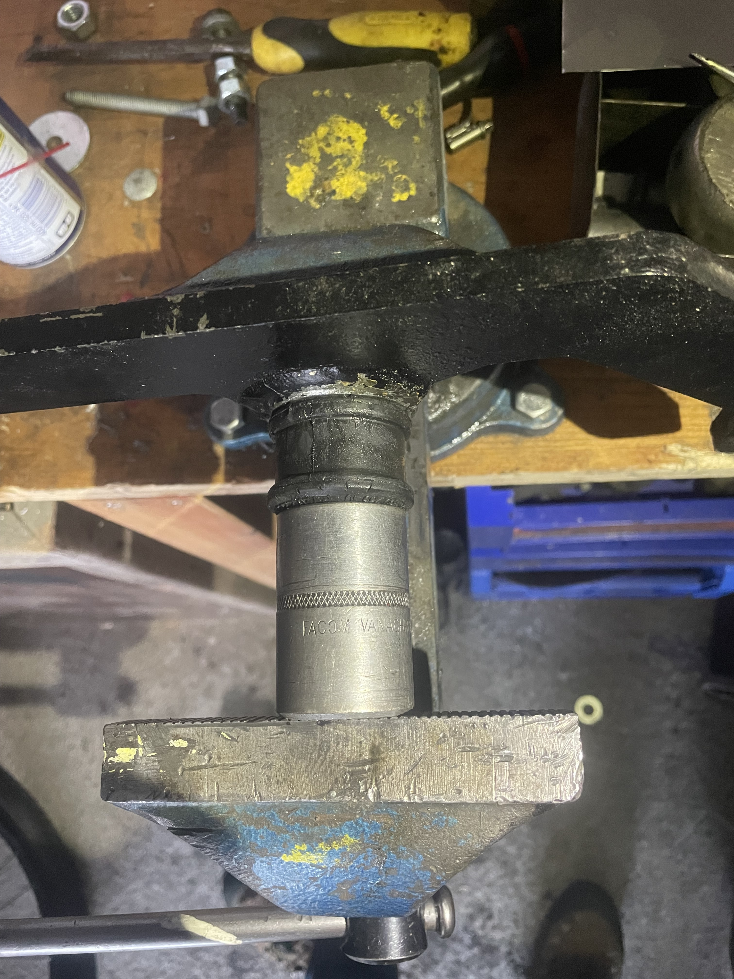

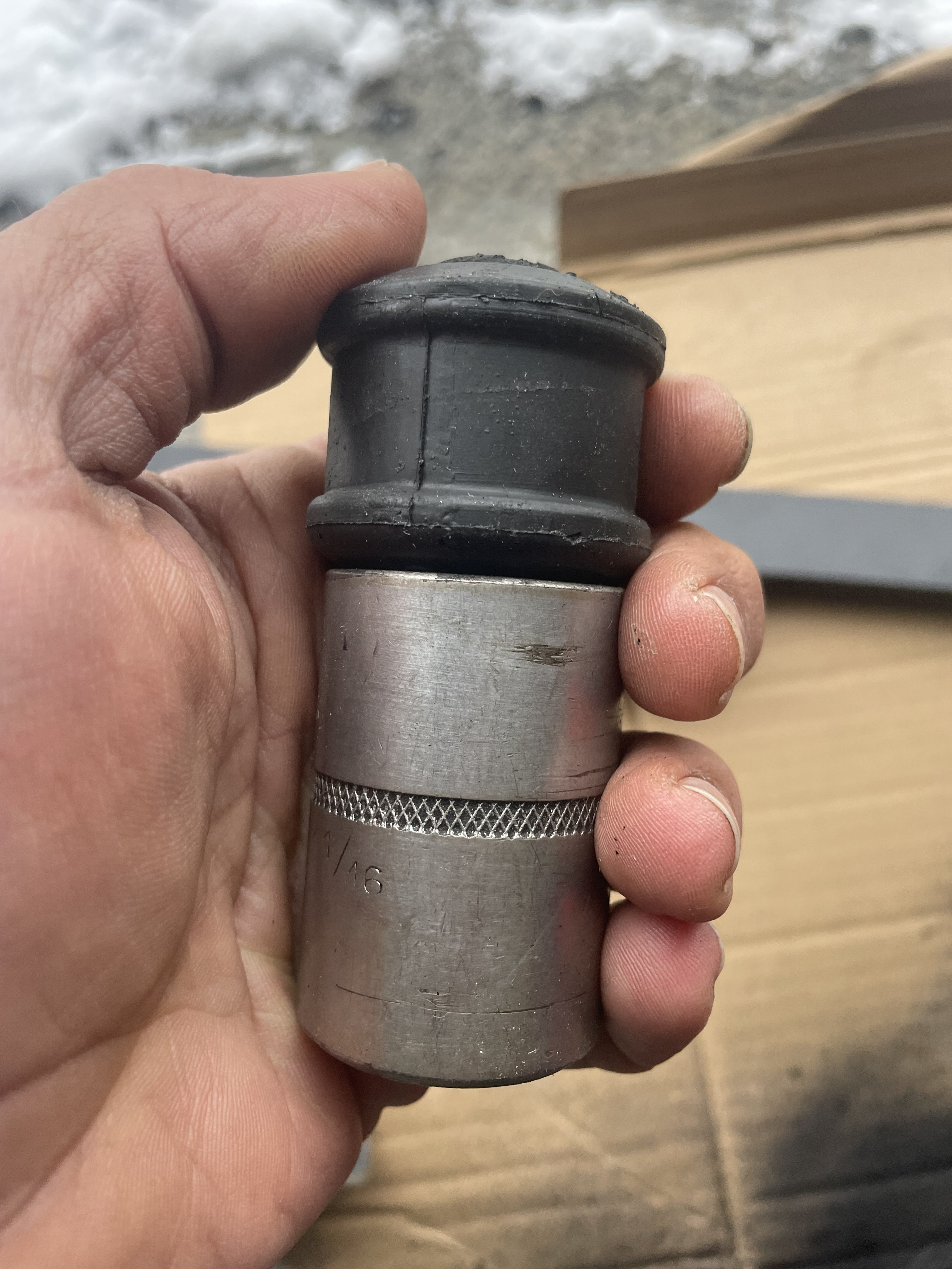

Message par Alex73 »
Non. Il veut pas !
Non. Il veut pas !

Salut Alex,
C'est bien ce que je pensais.
Pour installer le silentbloc en toute sécurité et sans l'endommager, tu as besoin d'une sorte d'entonnoir.
Si tu ne compresses pas le silentbloc au diamètre intérieur du logement, soit il ne se passe rien, soit il se déchire.
J'ai toujours utilisé des réducteurs pour systèmes d'échappement. Ils sont bon marché et faciles à trouver.
Essais de fabrication d’un entonnoir à Silentbloc en cours…..
