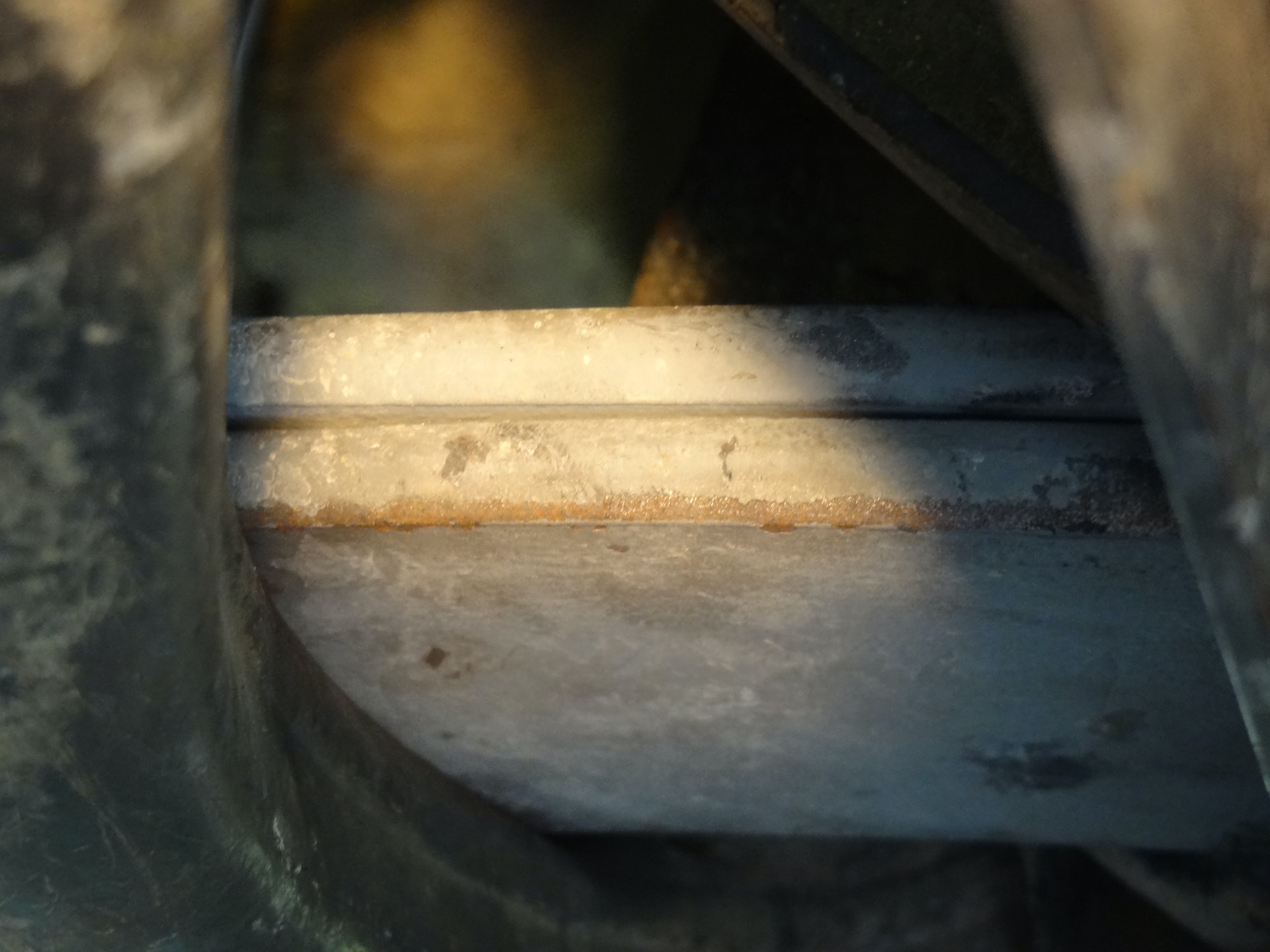

Suite avec quelques illustrations

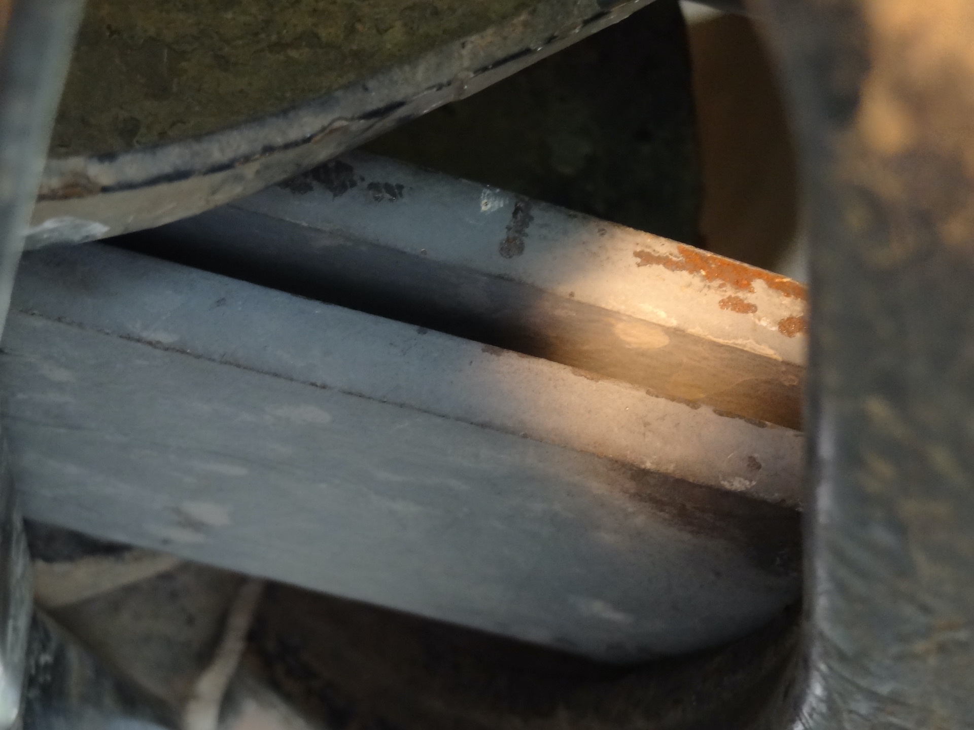

Ce qu'il ne faut pas et vérifier : la régularité de d'espace inter lame
Ici les lames montées par MB à Reykjavik ...
On voit nettement que les espaces ne sont pas les mêmes de chaque coté
Le risque de contact avec le pont avant à surveiller

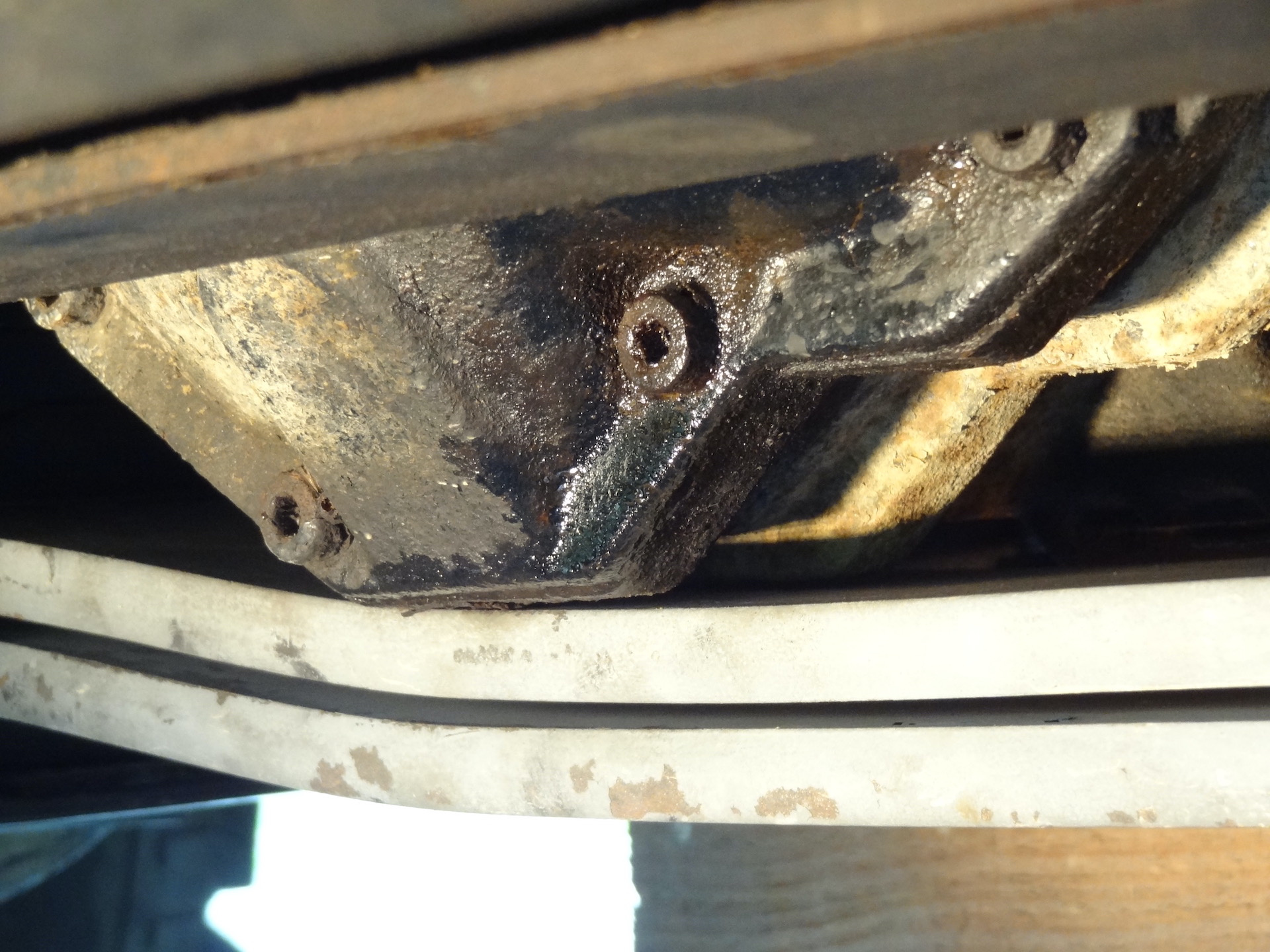

Le fameux caoutchouc bout de lame qui se déforme (ici en coupe)

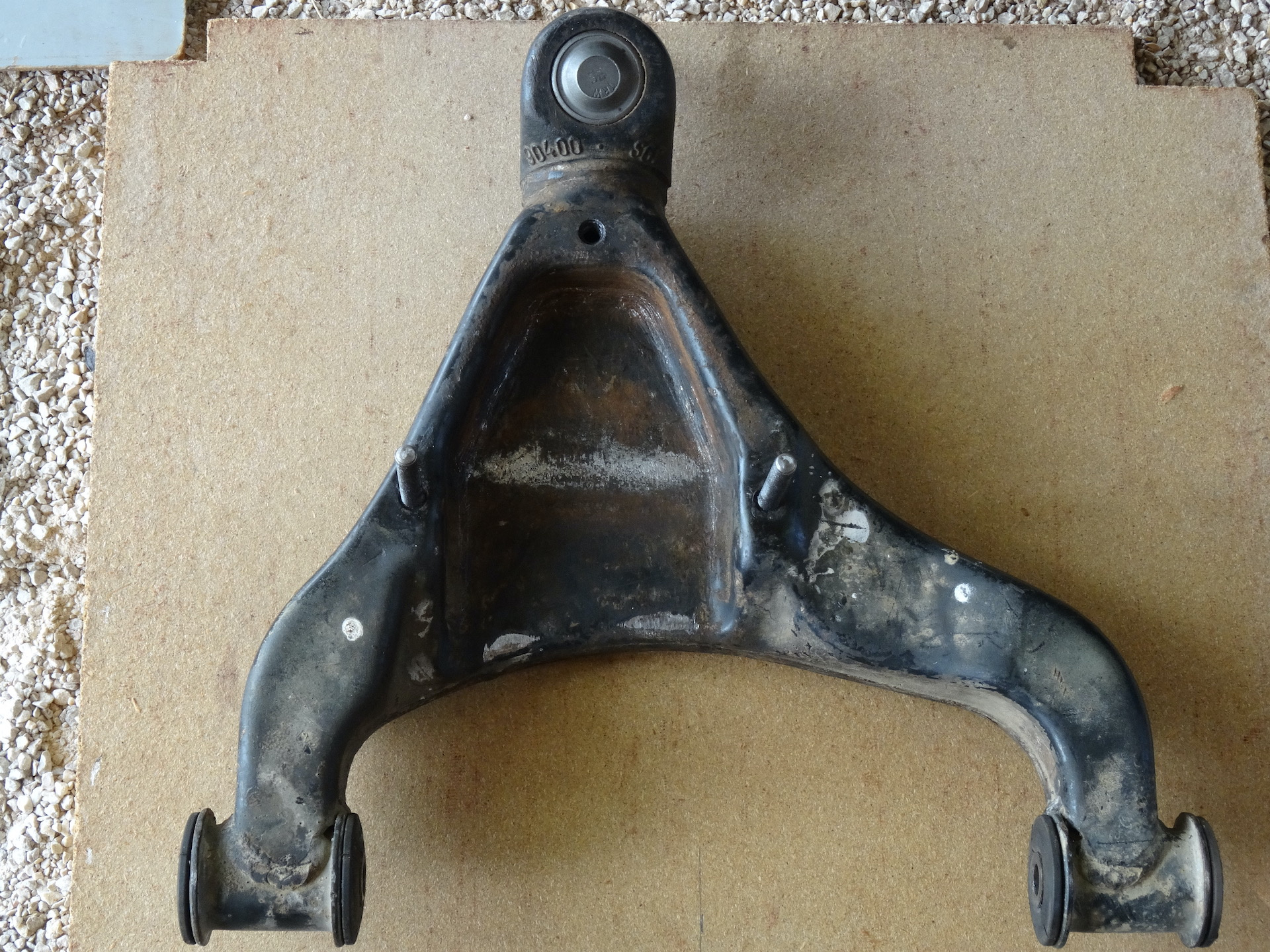

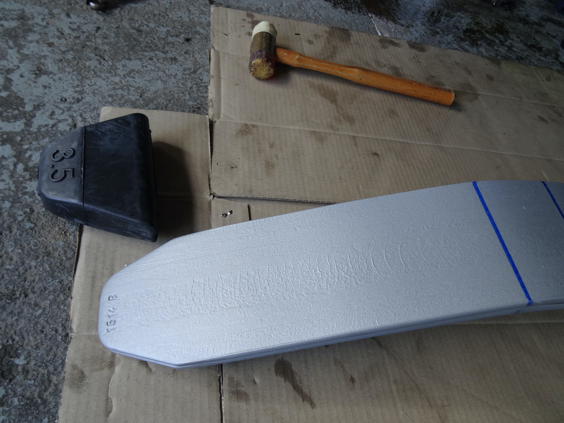

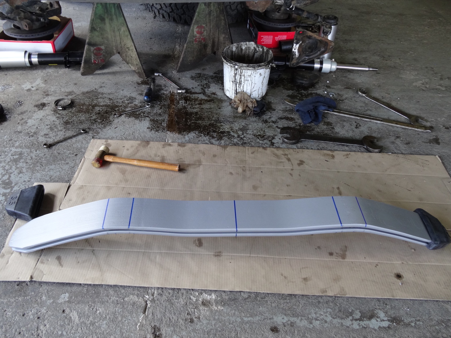

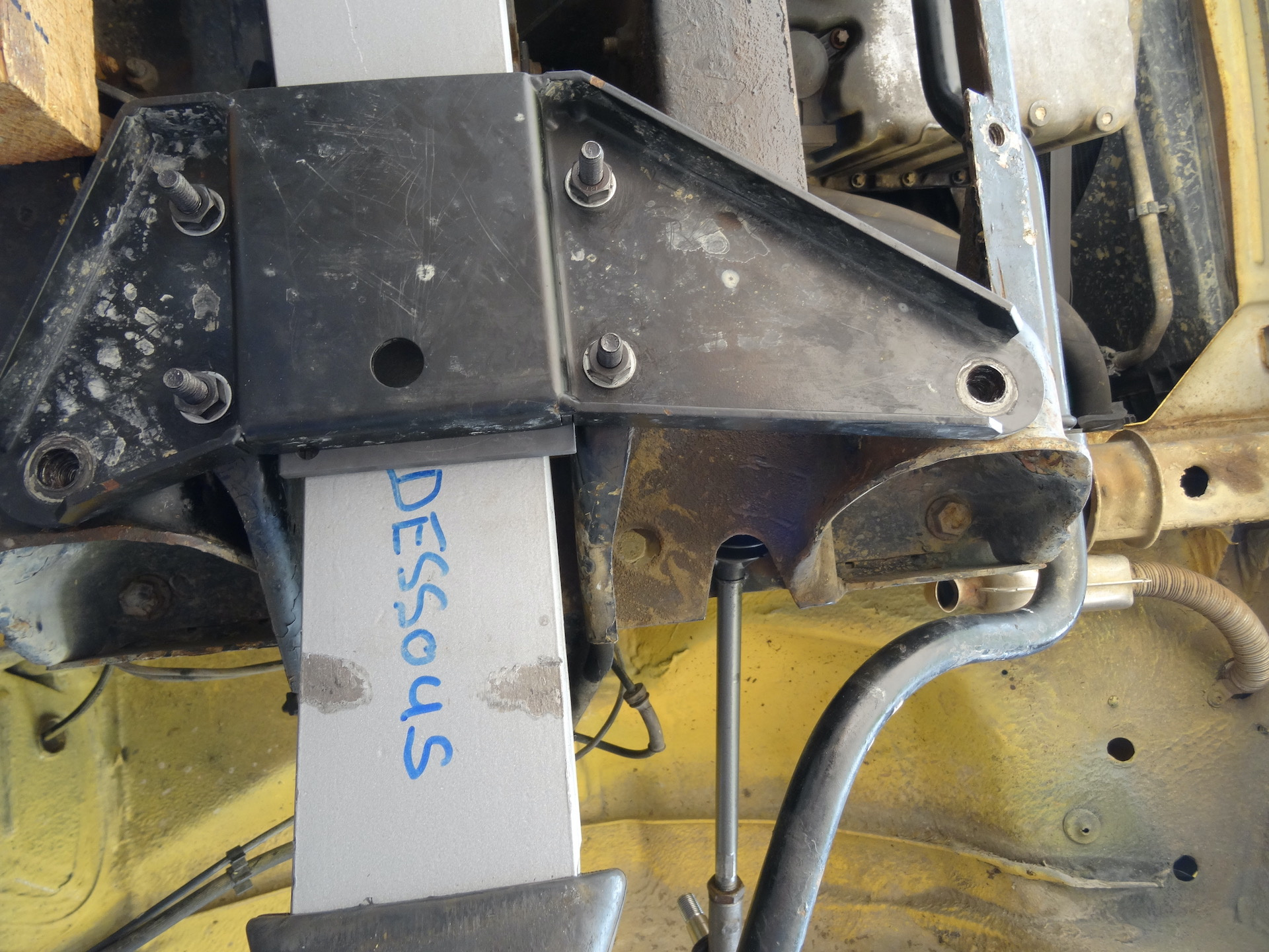

Suite des illustrations
La double lame complète avec les repérages pour les plots caoutchoucs
Le triangle avec la modification (pose des goujons haute résistance)
Prépositionnement des lames avant mise en contrainte

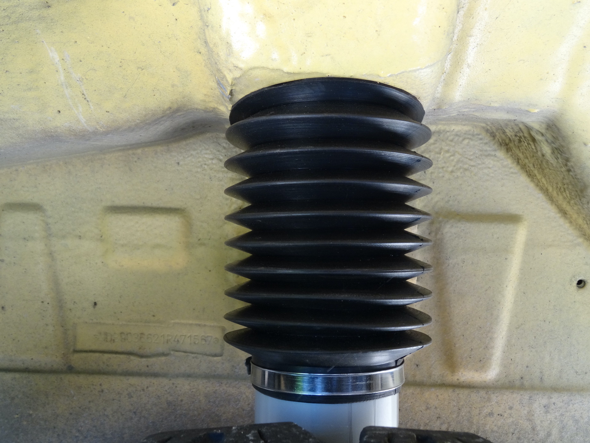

Suite et fin

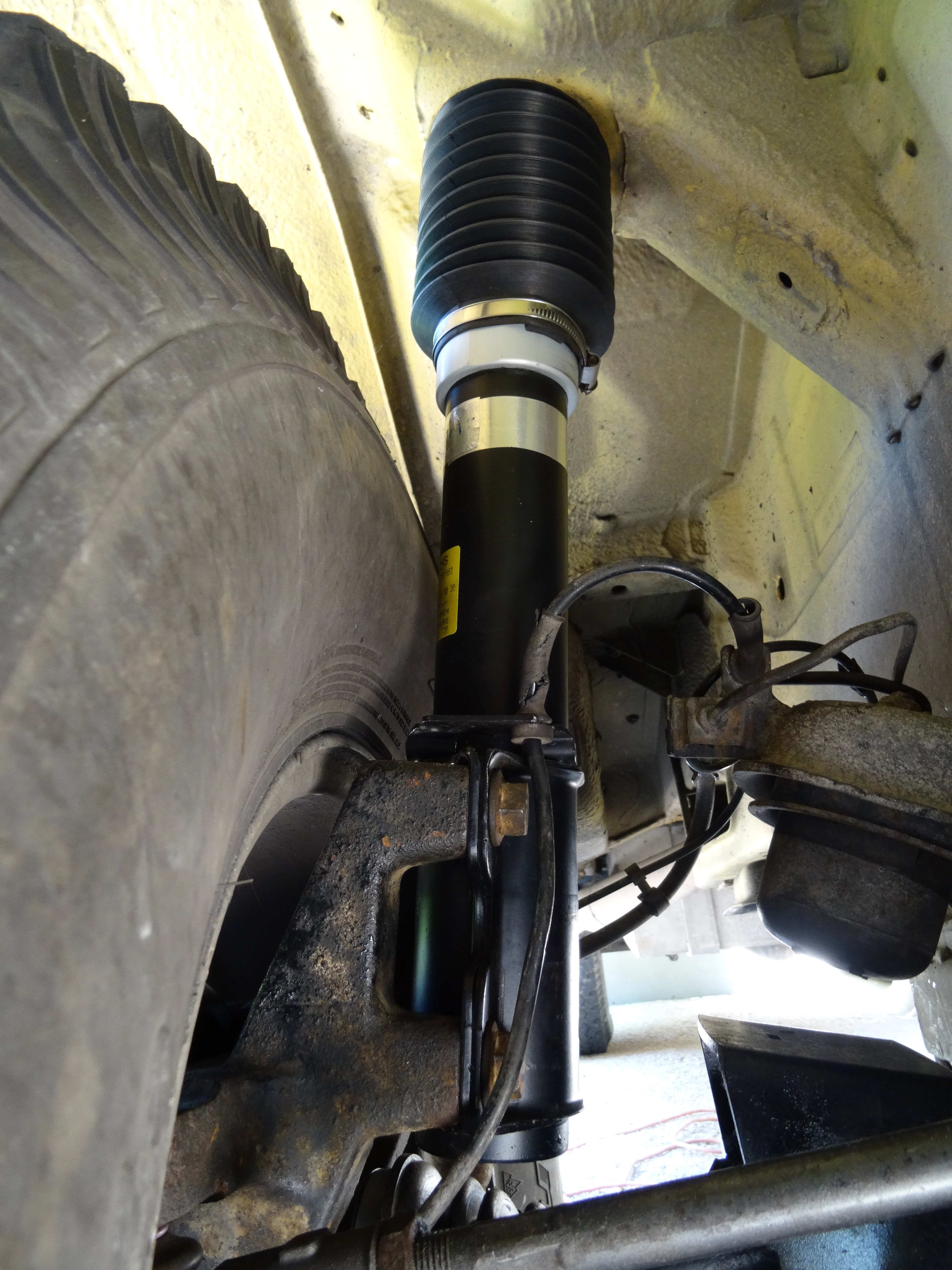

Le montage des combinés Fournales n'est pas non plus très simple et la solution qui m'a paru la plus pratique a été d'abaisser la pression ce qui facile le positionnement de la tige dans les coupelles (silent blocs) qui solidarisent la partie supérieure de la tige d'amortisseur dans la tôle du passage de roue.
Comme l'on gagne en débattement avec ces combinés cela modifie un peu l'angle de la jambe de force et complique un peu le serrage des silent blocs. Il faut veiller à leur bon centrage dans la tôlerie sous peine de ne pouvoir serrer l'écrou de haut de tige.

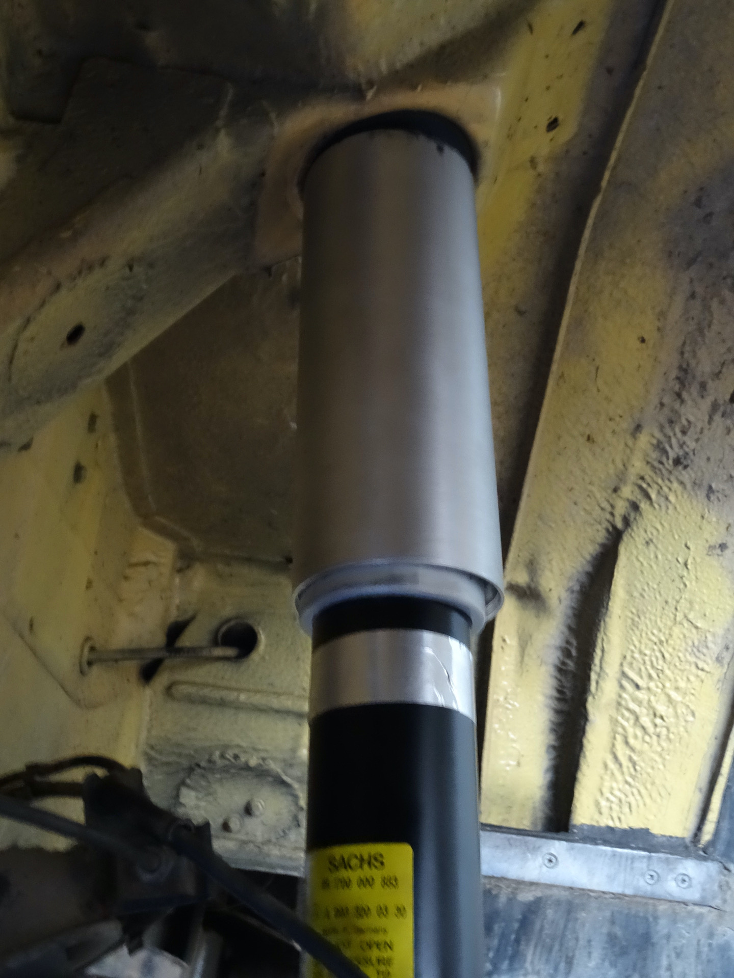

Concernant la protection de cette tige, Fournales avait livré des caches en aluminium usiné fort bien réalisés mais inutilisables du fait d'une trop grande rigidité du montage sur des silent blocs dont la position n'est pas vraiment micrométrique.
Le tube de protection venait frotter sur le corps sans aucune possibilité de réglage.
Cette situation est illustrée sur la photo ci après
Informé Fournales m'a envoyé des fourreaux en mousse néoprène, à priori utilisé sur les motos TT
La proximité du pneu m'a fait abandonner cette solution car les risques d'arrachement étaient trop importants.
J'ai fini par trouver des soufflets en NBR, du même genre ce ceux que j'utilise sur mes motos.
Après des essais avec différentes dimensions le résultat tant en terme de protection que de comportement en extension/compression des suspensions est très satisfaisant.
Il a fallu trouver ensuite la bonne pression de gonflage car la pression proposée par Fournales (35 à 40 bars) s'est avérée nettement trop élevée.
Après différents essais et test 27 bars m'ont paru un bon compromis entre résistance au talonnement et confort.
Vous pourrez noter la distance entre la butée caoutchouc et l'enclume qui traduit les possibilités de débattement.
Au final cela donne un ensemble à la fois fiable et d'un très bon comportement sur gros ou petit chocs.
Cela ne transforme par le Sprinter en Tatra mais cela permet déjà de jolis passages en TT, ce qui est bien suffisant dan le cadre de voyages (mais pas de trial :mrgreen: )
Bon il n'a pas fallu compter les heures de recherche, démontage/montage, tests, ..., ni les € :D
Mais quand on aime Mouhaha

Et quand est il des nouvelles contraintes sur la platine de fixation haute et la caisse en elle même?
zebulon54
J'suis maçon ! Et alors !
Messages : 518
Re: nouveau sprinter Iglhaut
Message par zebulon54 »
Bonne question :thumbup:
En fait il faut que la répartition de charge puisse se faire à la fois sur les lames d'origine, qui ne sont évidemment pas supprimées, et les combinés pneumatiques.
Je pense que c'est la raison pour laquelle les informations de pression données par Fournales étaient erronées.
En effet dans le cas standard leurs combinés pneumatiques remplacent purement et simplement les ressorts (en général hélicoïdaux).
Dans mon cas je ne voulais qu'une assistance aux lames d'origine et c'est la raison pour laquelle j'ai baissé sensiblement la pression.
Cette baisse de pression évite de solliciter exagérément cette zone qui n'est pas conçue pour reprendre toute la charge.
Dans ces conditions je n'ai noté aucun problème particulier.

Que le renfort de suspension soit fait par un ressort additionnel (réglable ou pas ) ou par une pression pneumatique , cette question est essentielle .
La zone de la caisse qui acceuille le haut de l'amortisseur va subir des efforts non pris en compte par le constructeur . De plus , l'humidité de la route y provoque de la corrosion . Un renfort serait le bienvenu .
Bye .
Je me suis bien sûr posé cette question avant d'engager ces modifications.
Les retours d'expérience sont principalement avec des ressorts additionnels et je n'ai trouvé aucun problème de déformation des passages de roues.
La pose de renfort n'est pas chose aisée car on ne voit pas trop comment il serait possible de faire quelque chose de beaucoup plus robuste que l'origine.
Je suis devenu prudent avec les "améliorations à priori", cad sans qu'aucun problème n'ait été constaté. En effet dans mes différentes expériences il est souvent ressorti que le mieux était l'ennemi du bien. Donc même si cela contrarie un peu ma tendance perfectionniste j'essaie de ne rien toucher si cela fonctionne :D
Nous avons la chance d'avoir, avec le type 903, une génération de Sprinter bien conçue et réputée pour sa robustesse. Je n'ai donc pas trop d'inquiétude à ce sujet.
Concernant la corrosion il est clair que c'est un point à surveiller comme sur tout les véhicules mais là encore ce n'est pas à cet endroit que les éventuels problèmes ont été répertoriés .

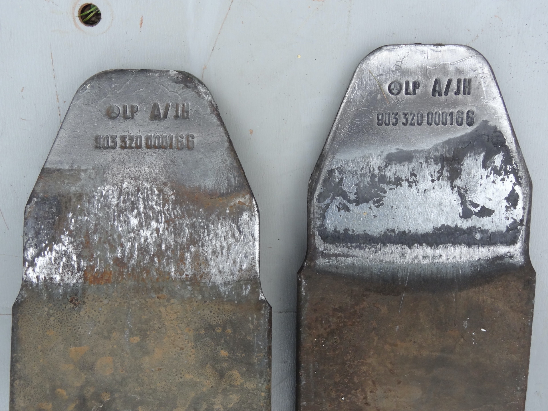

Référence des lames
Les doubles lames montées en Islande avait cette référence. Cela ressemble à une référence MB mais je ne l'ai jamais trouvé chez MB ???
Et les dernières fournies par Iglhaut avait une autre référence (1514 B) et ne présentaient pas le même aspect en surface
Dernier point mon interlocuteur chez Iglhaut était Hartmut Will qui parle bien anglais (car moi et l'Allemand ... :mrgreen: )
